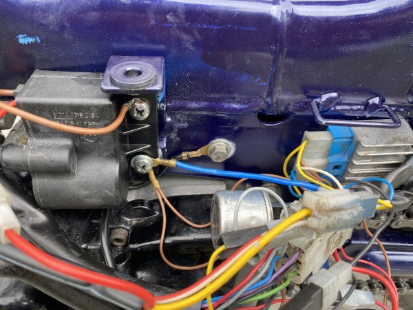

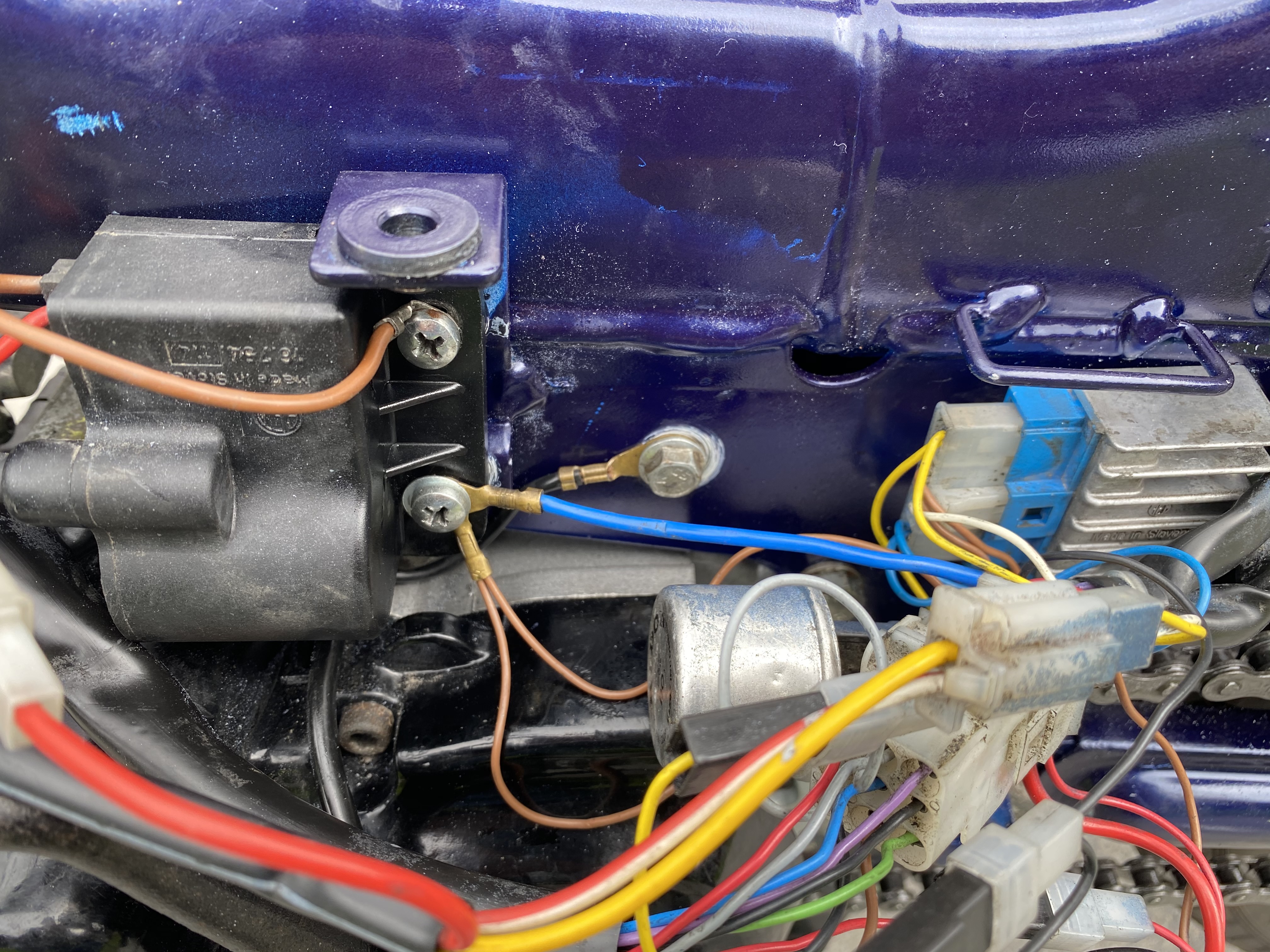

Maak eens een foto zodat de bobine cdi helemaal in beeld is en je de kabels met stekers kunt zien die eraan zitten.

Berichtdoor W.Nutma » 10 jun 2020 18:45
het was idd dat de rode draad die direct op de bobine aangesloten zat. Heb het nu op tussen de twee zwarte stekkers gedaan en nu werkt het naar behoren. ( erg lullig twee weken er naar zitten kijken/googelen en dan toch maar vragen en dan zoiets simpels) Naja in iedergeval bedankt voor de support iedereen.
