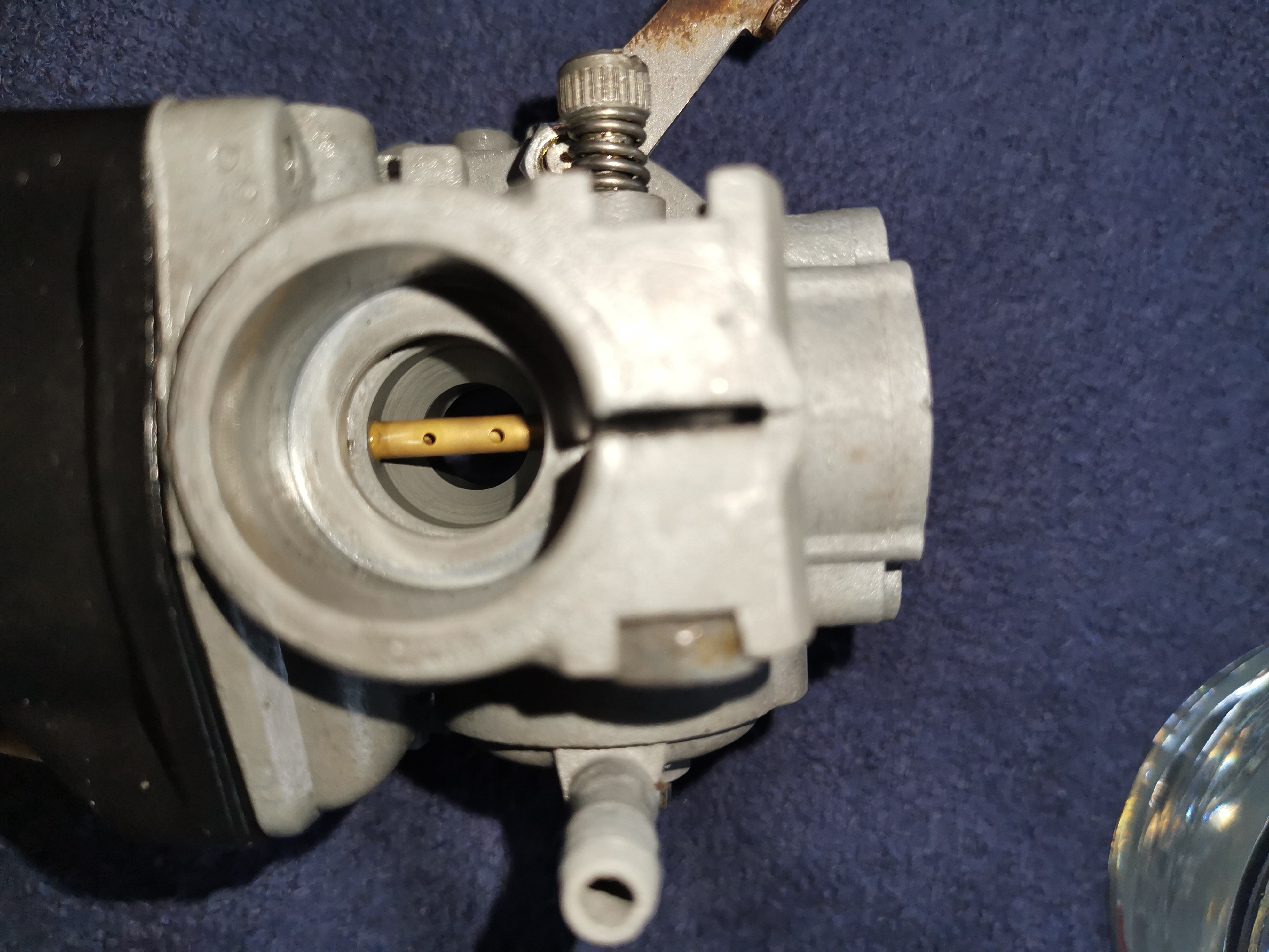

Je hebt waarschijnlijk niet goed gekeken naar de foto waar het stationair gaatje -idle jet.....daar zit die ring die nu in de carb zit voor en blokkeert het gaatje waardoor hij niet goed stationair loop....foto staat op de eerste pagina.

Berichtdoor trion » 09 jul 2020 15:08
Wauw ja ik zie het nu heel slecht dat me dat niet is opgevallen. :|
Hoe krijg ik die makkelijk er uit ik probeerde het met een stokje en schroevendraaier maar gaat lastig misschien uit elkaar halen?

Berichtdoor trion » 09 jul 2020 15:15
Gelukt! Maar ik zit helemaal geen idle jet gaatje.

Berichtdoor trion » 09 jul 2020 15:22
Ring zit er nu wel goed ik dekt de spleet af nu monteren hopen dat het iets geholpen heeft.

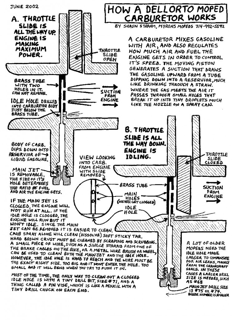

Berichtdoor Borcheld11 » 15 jul 2020 19:54
Er is de laatste tijd veel aandacht voor dit Idle Jet gaatje, of dit wel of niet verstopt zou zijn, maar dit is de uitgang.
De ingang van de lucht zit aan de inlaatzijde, het (iets grotere) gaatje net achter het beroemde pijpje, die eventuele teruggespetterde benzine op kan slurpen.
Volgens mij klopt dit niet, ik meende dat het buisje niet in verbinding staat met het stationair-lopen-gaatje (idle jet)
en dat het ilde jet gaatje dient voor voldoende/extra benzine terwijl de gasschuif de inlaat bijna volledig afsluit (stationar lopen dus)
Bron afbeelding: http://myronsmopeds.com/category/carburetor/dellorto/

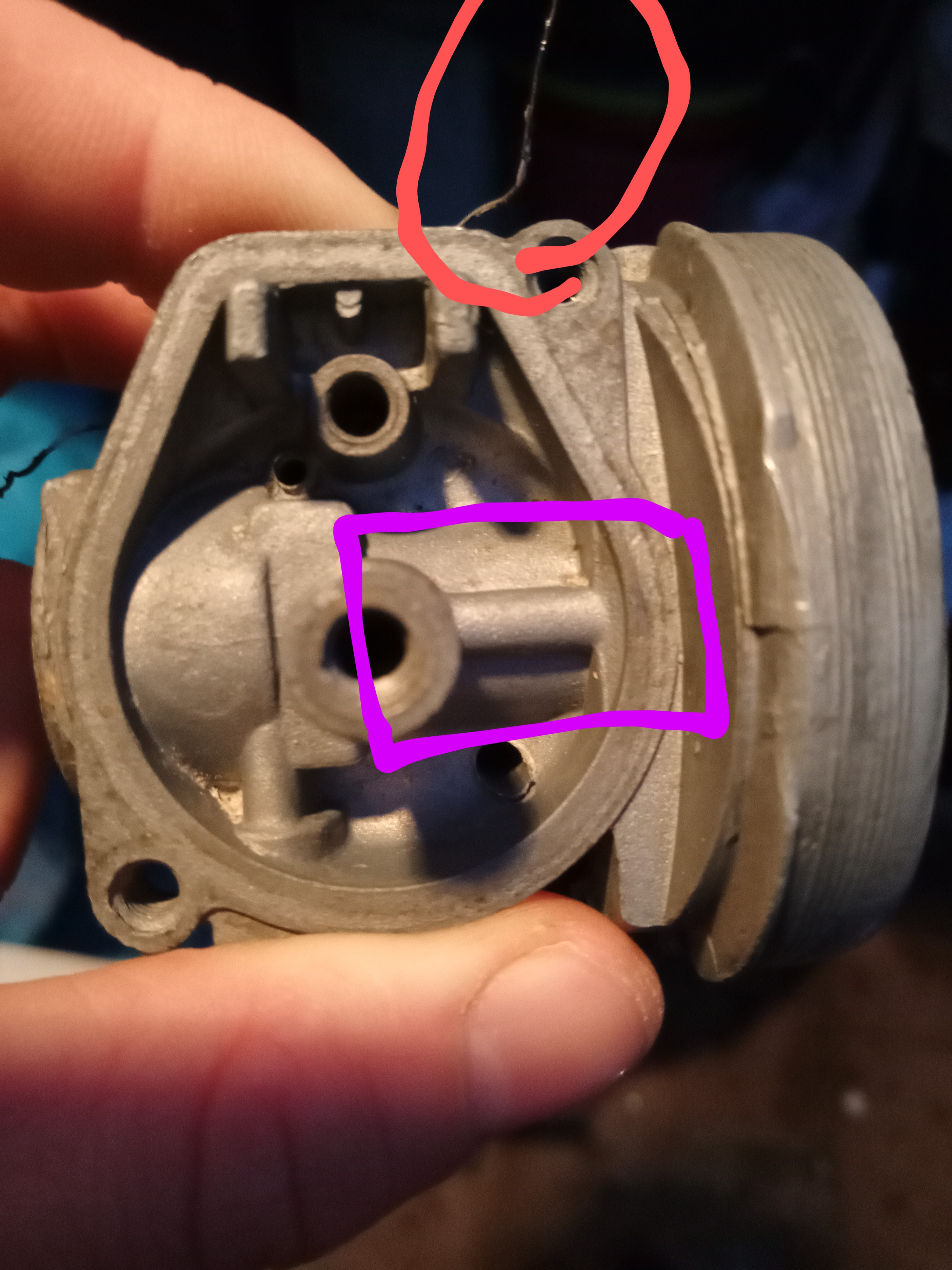

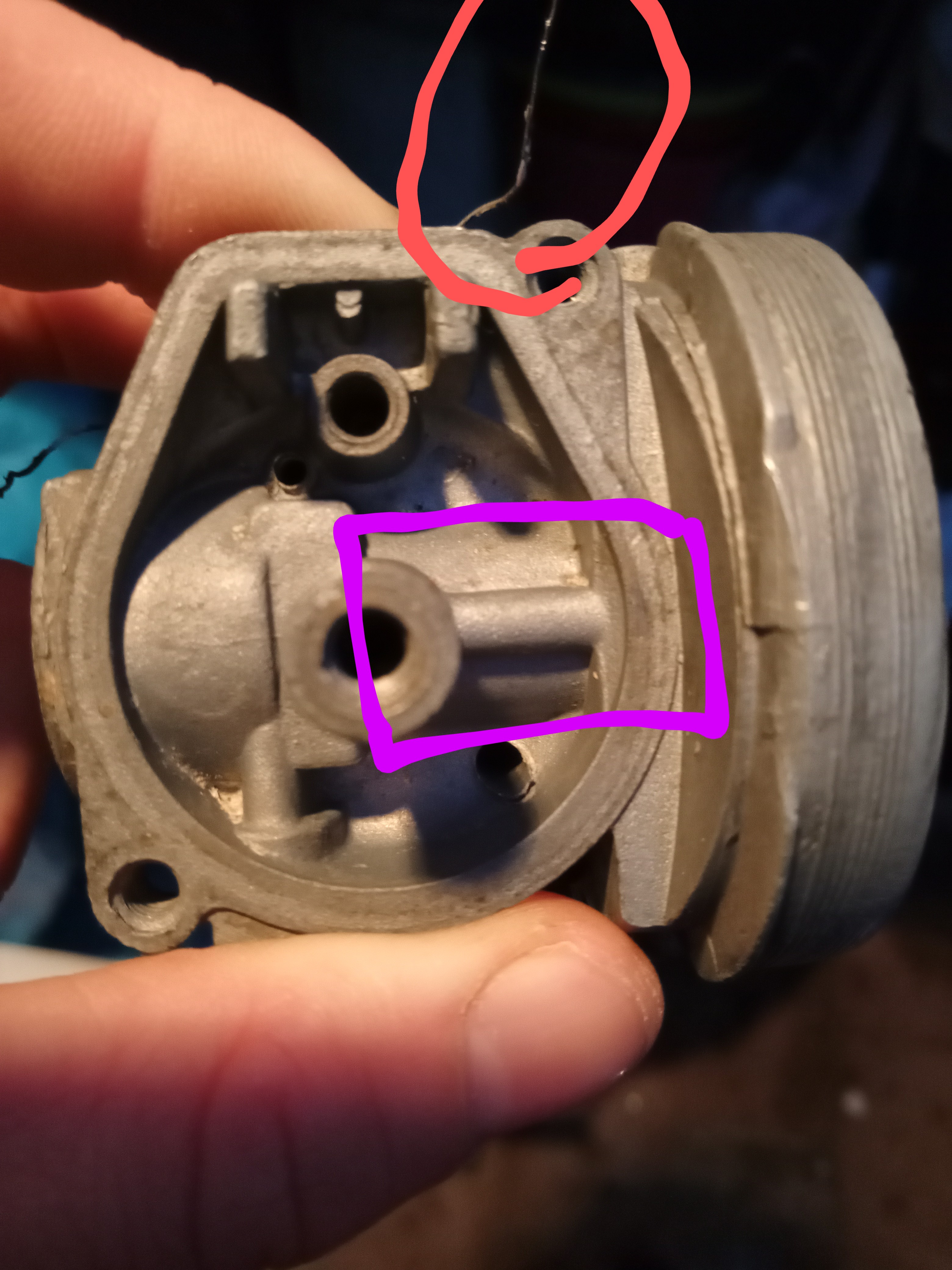

Berichtdoor Borcheld11 » 15 jul 2020 20:24
Ik wel trouwens. Int paars omcirkeld
Berichtdoor Borcheld11 » 15 jul 2020 20:37

Berichtdoor Borcheld11 » 15 jul 2020 22:25
Trouwens ik kom erop terug, heb gekeken en naar het gaatje die bij het pijpje zit (luchtfilter kant) en denk toch dat je (deels) gelijk hebt.
Het gat is even diep als de verhoging in het paars breed is (diepte gemeten met draadje int rood). Dus ik denk dat het gat indirect met het idle-jet-gaatje verbonden is via de venturi/sproeier kanaal.
