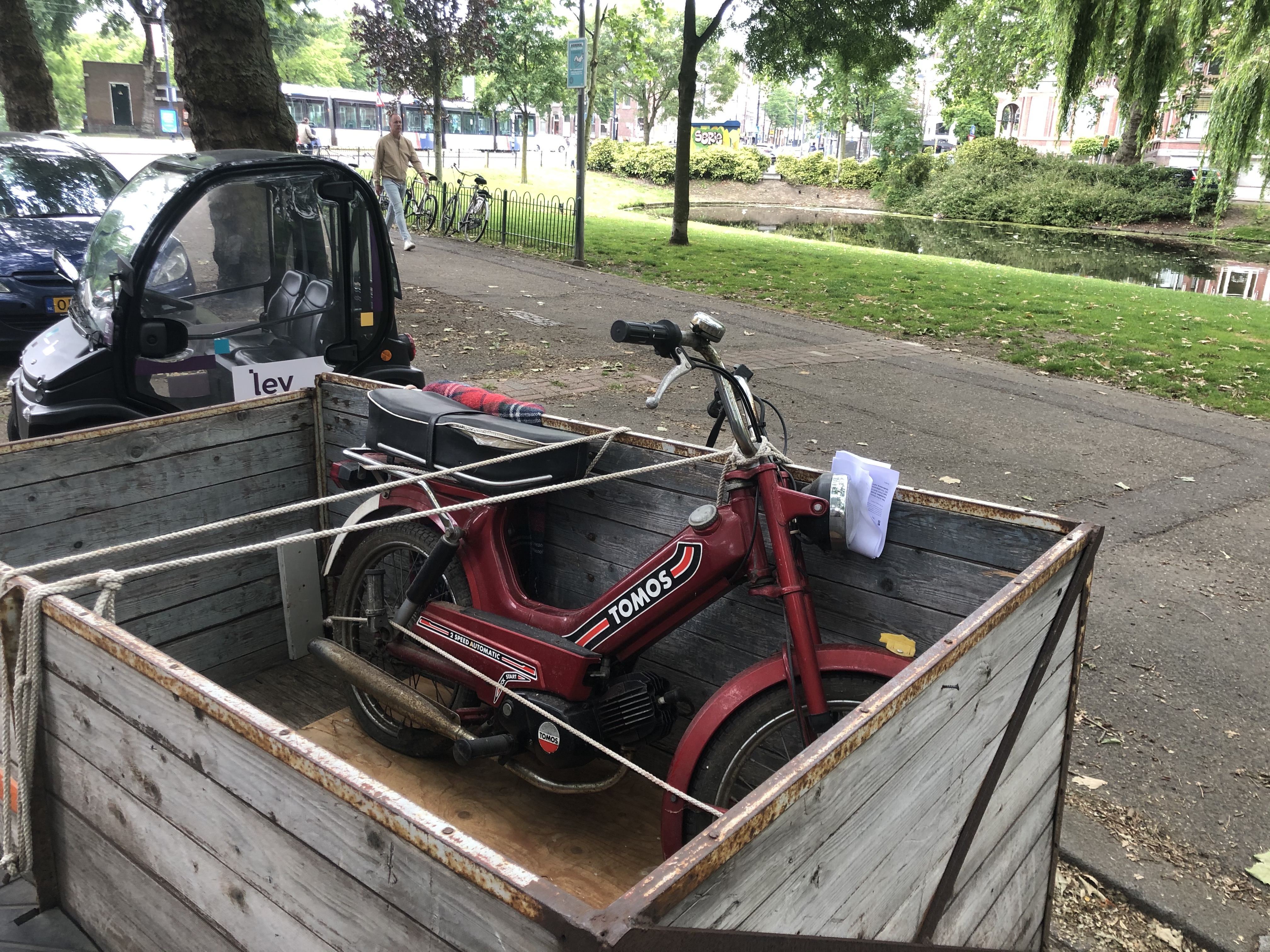

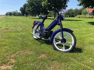

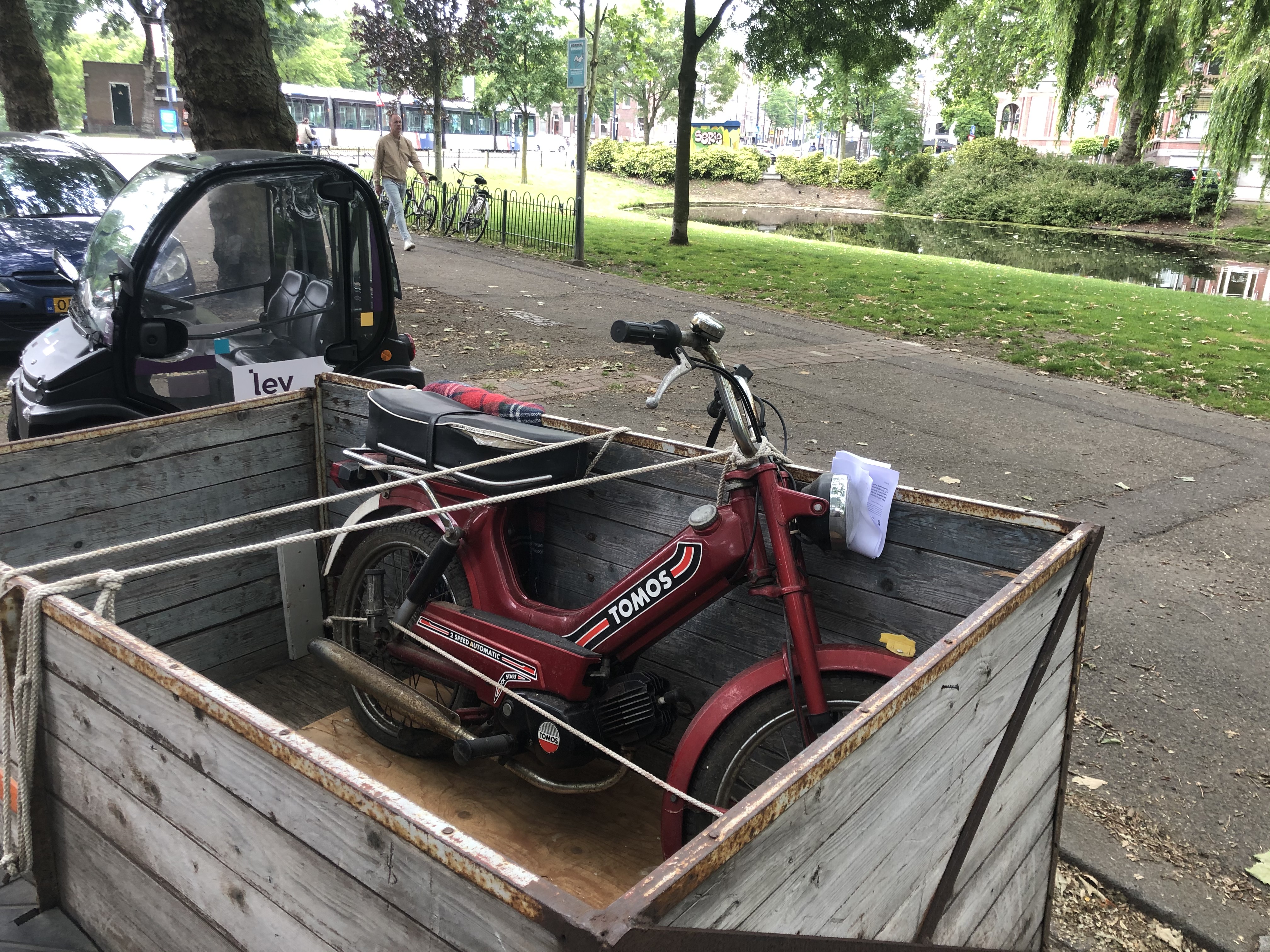

ik zal beginnen met mezelf voor te stellen, ik ben Merijn en heb zelf 2 Tomosjes, en mijn broertje heeft er ook één. Ik heb een A35 die ik zelf Ford Imperial Blue heb gespoten, en sinds kort ook een rode. Deze stond al jaren stil, maar loopt ondertussen wel weer. Mijn vragen gaan ook over de rode Tomos. Deze ik heb ik op Marktplaats gekocht, maar ik weet er vrij weinig over. Wat ik weet qua leeftijd is dat er een verzekeringsplaatje van 1987 op zit, verder is hij is zonder papieren en heeft een two-speed automatic met eicilinder en kickstart, dat is althans wat er op de zijkappen staat. Er zit ook een Encarwi carburateur op. Mijn vraag is dus of jullie mij kunnen helpen met het dateren van deze Tomos, maar ook alle andere informatie over dit model is van harte welkom. Ik heb al verschillende foto's bekeken, maar kon geen andere brommers vinden met een achterlicht en voorvork zoals de mijne. Het achterlicht is origineel naar mijn weten, er zitten geen gaten in het spatbord, en de montagebeugels zitten vastgelast aan de bagagedrager. Qua nummers weet ik het volgende:
Balhoofdnummer:
Nl KO(0?)U14
Framenummer(achter rechterkap):
17511
Motornummer:
588798
Ik hoop dat jullie hier voldoende mee geïnformeerd zijn, en als er nog andere kenmerkende dingen zijn hoor ik dit graag. Bijgevoegd een foto van de rode waar mijn vragen over gaan, en de blauwe die ik zelf wat aangepast heb zegmaar :) .

Als het gaat om de rode op de foto, dat is een A3B met banaanzadel (niet de originele) en spaakwielen in de kleur magig red, het simpelste model uit de serie, naast hetzelfde type met zweefzadel (1 zitter). Aangezien het een ei-cilinder is en 2-speed is het een brommermodel (45km/uur) wat ook wordt bevestigd door de gele haan op het voorspatbord wat gebruikelijk was in die tijd voor de kentekenplaten invoering (vanaf 2005).
Het nummer beginnend met NL op je balhoofd is een type goedkeuringsnummer. Wanneer er B, K, L of M voor het 4 cijferig nummer (00xx) staat is het frame een bromversie. Staat er een R,S of U is het een snorframe, hier kijkt men naar bij de kentekenkeuring van RDW. Mocht je deze Tomos op straat willen gebruiken moet er een kenteken op. Ik begrijp uit je verhaal dat er geen kenteken op zit. Voor als je er een kenteken op wil hebben tzt raad ik je aan de pagina's van RDW te raadplegen hoe en wat.
Het "verzekeringsplaatje" is van 1987, dat is niet het bouwjaar. Die van jouw Tomos ligt ergens tussen 1975 en 1986, De A3 ei-cilinders zijn gemaakt tot 1990 (m.u.v. de introductie van de 1-speed S25 (snorfiets) met ei-cilinder tot eind 1992). Vanaf 1990 kwamen de bromversie memebraancilinders op de markt en later, ik meen 1995, werd de S25-2 geïntroduceerd met 2-speed bak. Sindsdien zijn alle Tomos versies met 2-speed automatic versnellingsbak uitgevoerd. Extra luxe werden later e-start en aparte mengsmeringpomp toegevoegd (ook vanwege milieueisen) wat stamt uit medio 2007. Het model is in basic altijd hetzelfde gebleven en de blokken zijn onderling met elkaar uit te wisselen.
Vroeger kon je via Tomos Nederland (fabriek in Epe) of de importeur Moteo nog aan de excate info komen, helaas gaat dit niet meer aangezien beide de deuren hebben gesloten en Tomos in Slovenië failliet is. Mocht je de Tomos gekentekend krijgen dan zal er bij het bouwjaar staan "voor 2005".
Voor nu even genoeg info, mocht je nog meer specifieks willen weten, dan hoor ik t wel.

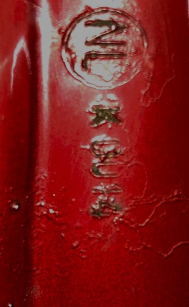

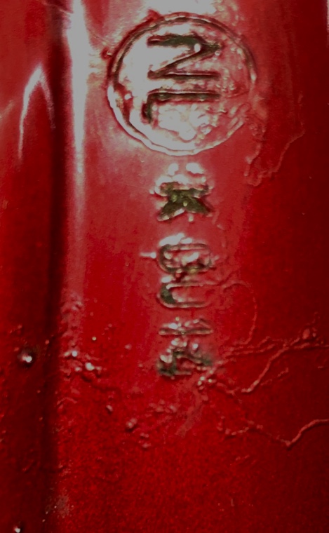

Maar mijn goedkeuringsnummer bevat dus geen u maar een o, die moet nog aangepast worden dus? Want bij mij mist het bovenste deel van de o, is dat een probleem?
Berichtdoor shadowranger » 09 jul 2020 19:50
Ik denk dat wel een 0 moet zijn, aangezien deze niet vooraan staat. Het gaat om de eerste letter na het NL teken in het rondje (B,K,L of M voor brom-, R, S of U voor snorfietsframes).

hierbij een foto, hoop dat het te lezen is!
hierbij een foto van het goedkeuringsnummer!
Berichtdoor shadowranger » 12 jul 2020 19:59
K0014, duidelijk. Zoom maar eens in op de foto dan zie je de bovenste helft van de 0 in de verf staan.
Is een brommer(frame).
