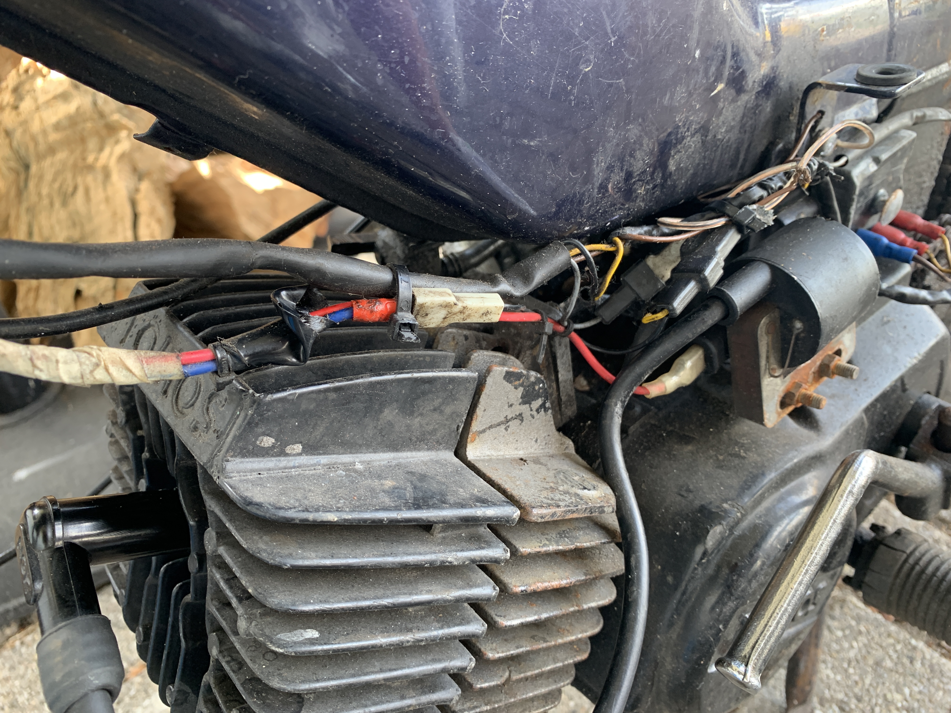

Hoi,
Mijn tomos a35 start niet meer. Laatst was de bougie verstopt, had hem schoongemaakt en toen deed hij het weer. Nu doet hij het niet. Hij vonkt niet meer. Sowieso is de electra een puinhoop. Bij het contact zijn ook veel kabels die nergens op aangesloten zijn. (dit was al zo toen hij het nog goed deed).
Wat kan ik het beste doen?
Berichten: 3978
Berichtdoor fons716 » 19 aug 2020 20:14
Uitzet draad even los halen, connector die op de cilinder ligt even los trekken en kijken of hij dan wel vonkt.
Bobine hoort op een steun te zitten, bij jouw zit hij erop geprutst en kan slechte massa maken waardoor hij niet vonkt.
Je hebt een oud type ontsteking, dus contactpunten kunnen misschien amper open gaan, opnieuw afstellen op 0,4 mm....punten mogen niet ingebrand zijn.
