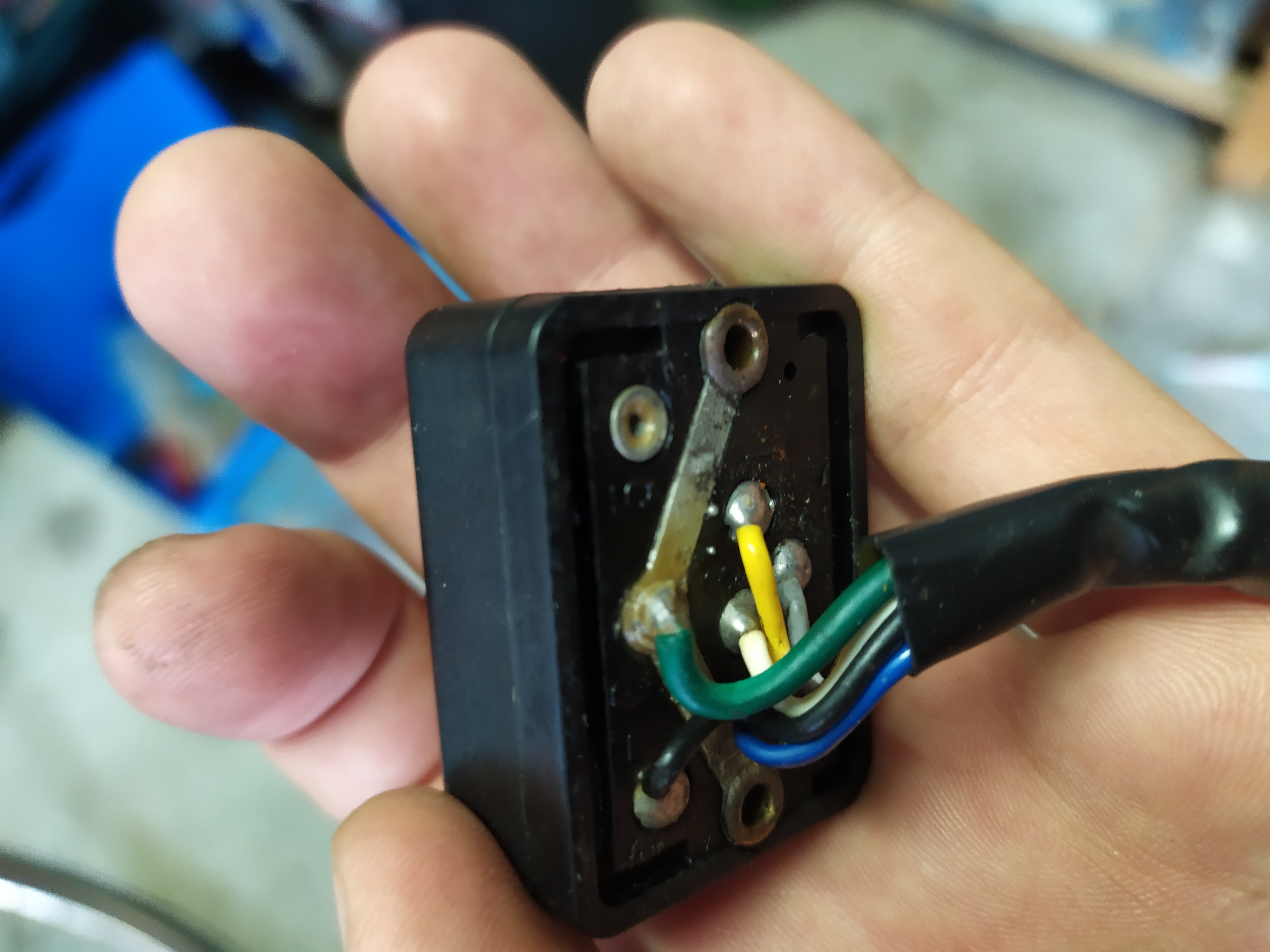

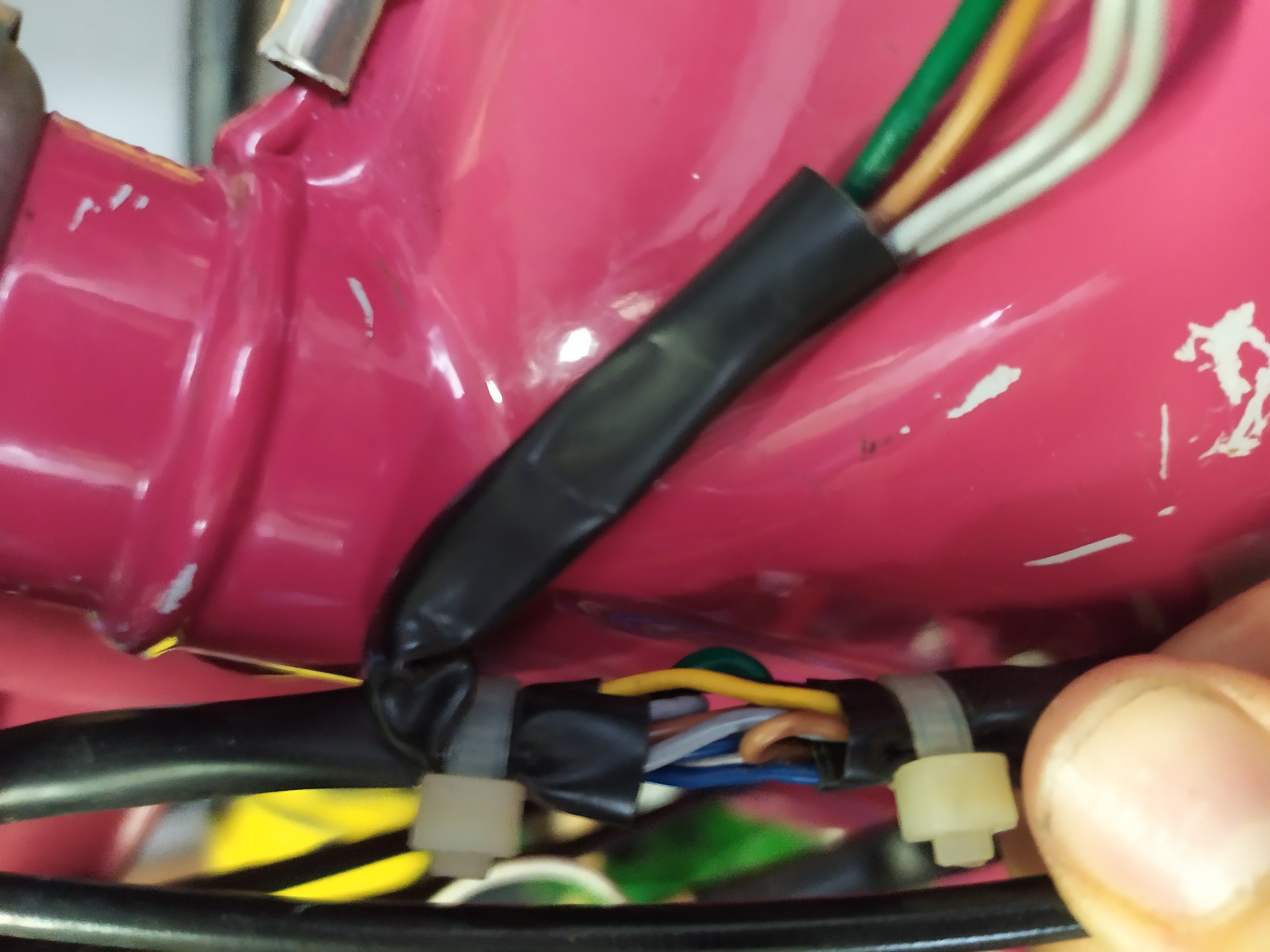

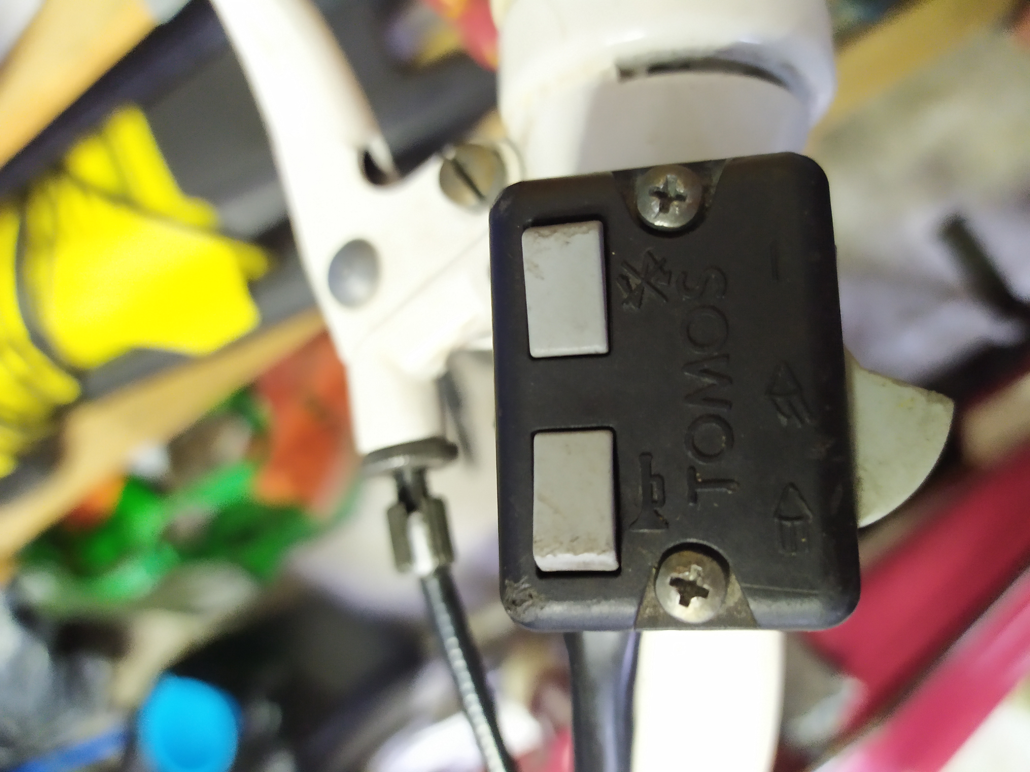

Ik heb een vraagje of iemand een stroom tekening heeft van een tomos s25, ook De Luxe genoemd.
Ik wil een Claxon erop installeren maar ik weet niet hoe ik het moet aansluiten. Ik weet dat ik nog een kabel moet solderen op de knop aangezien die mist.
Als iemand mij kan vertellen hoe ik het moet doen is het ook prima!
Ik hoop dat iemand mij hierin kan helpen.
Ik heb hier wat foto's:
De kabel die ik moet solderen

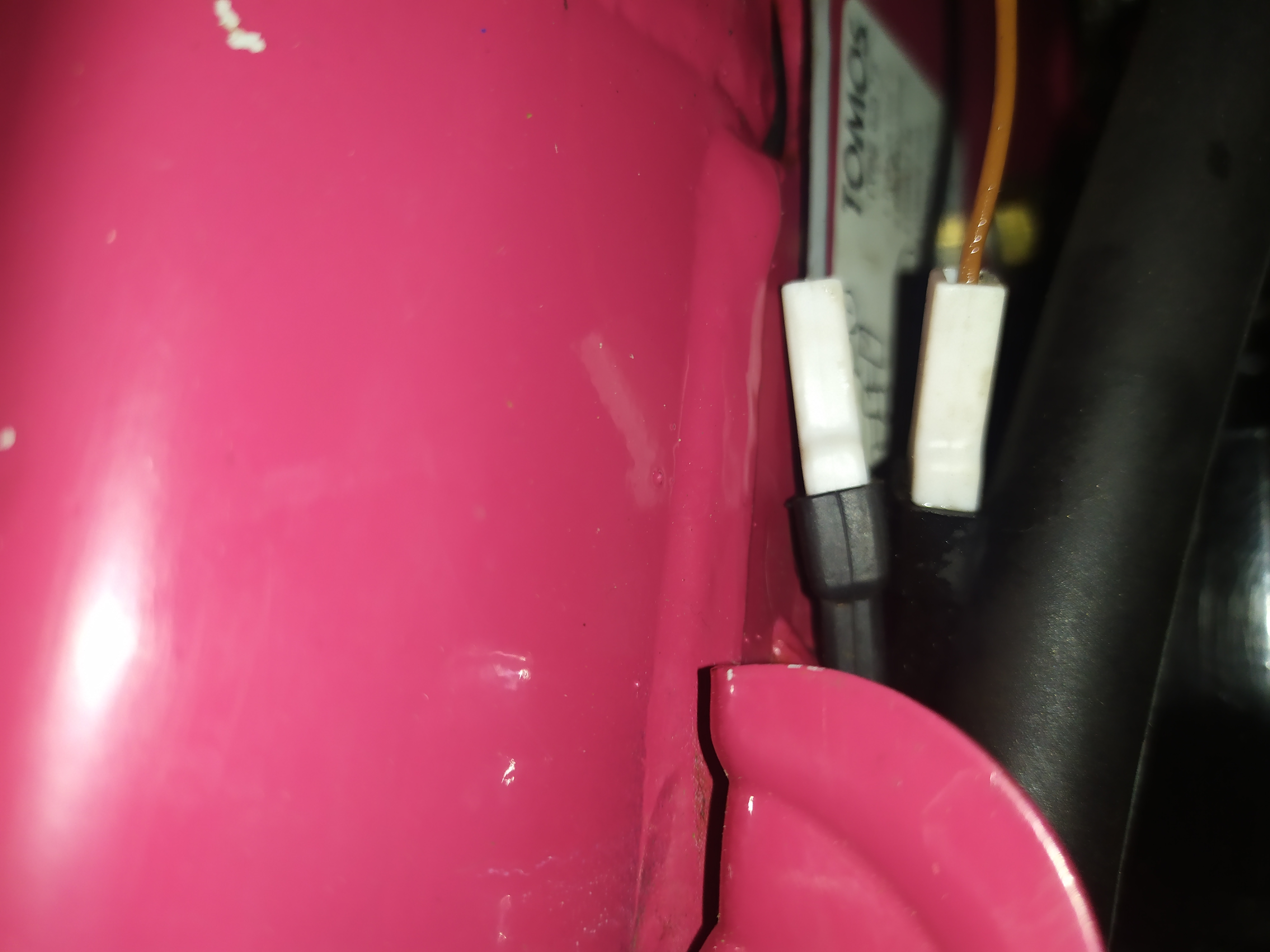

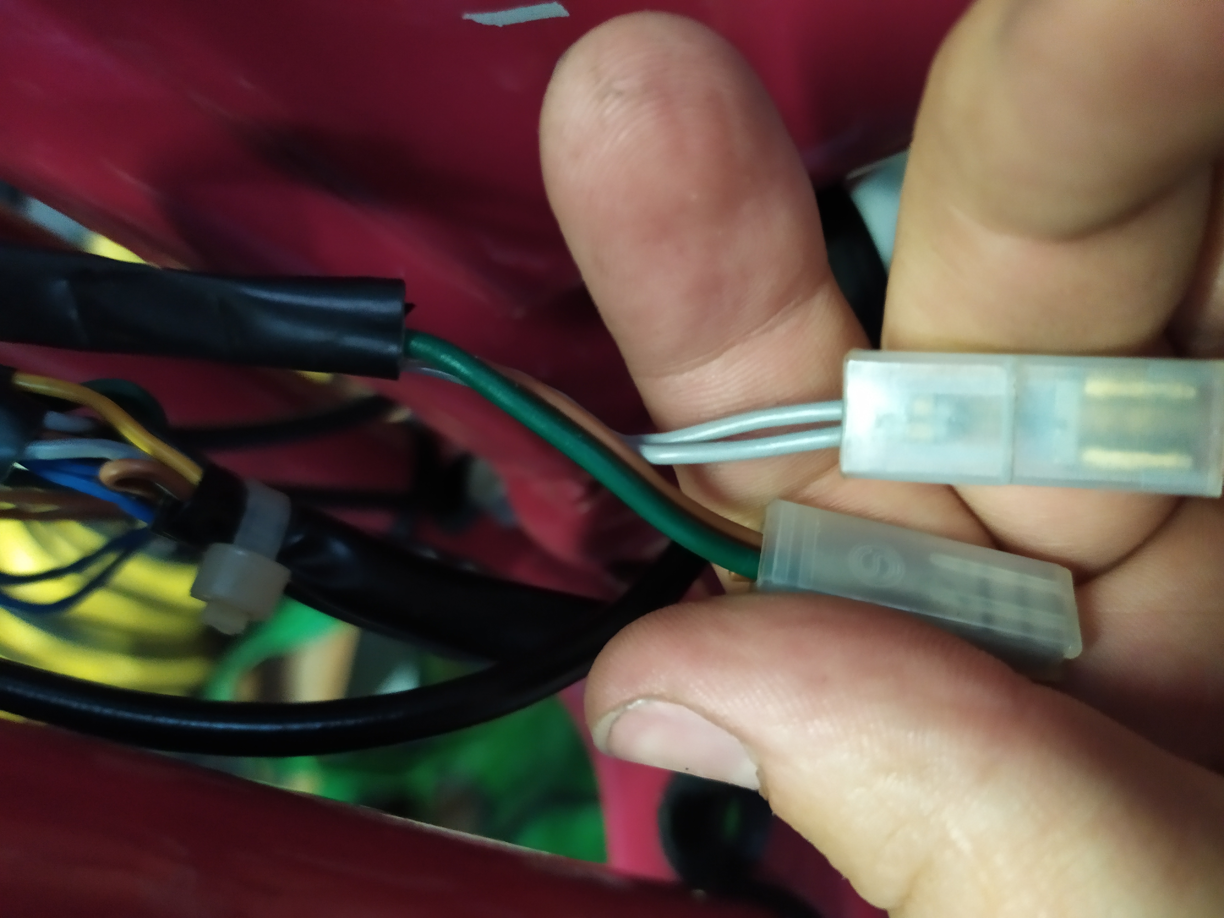

Wat ik had gelezen waren deze stekkers van de kilometerteller lampjes

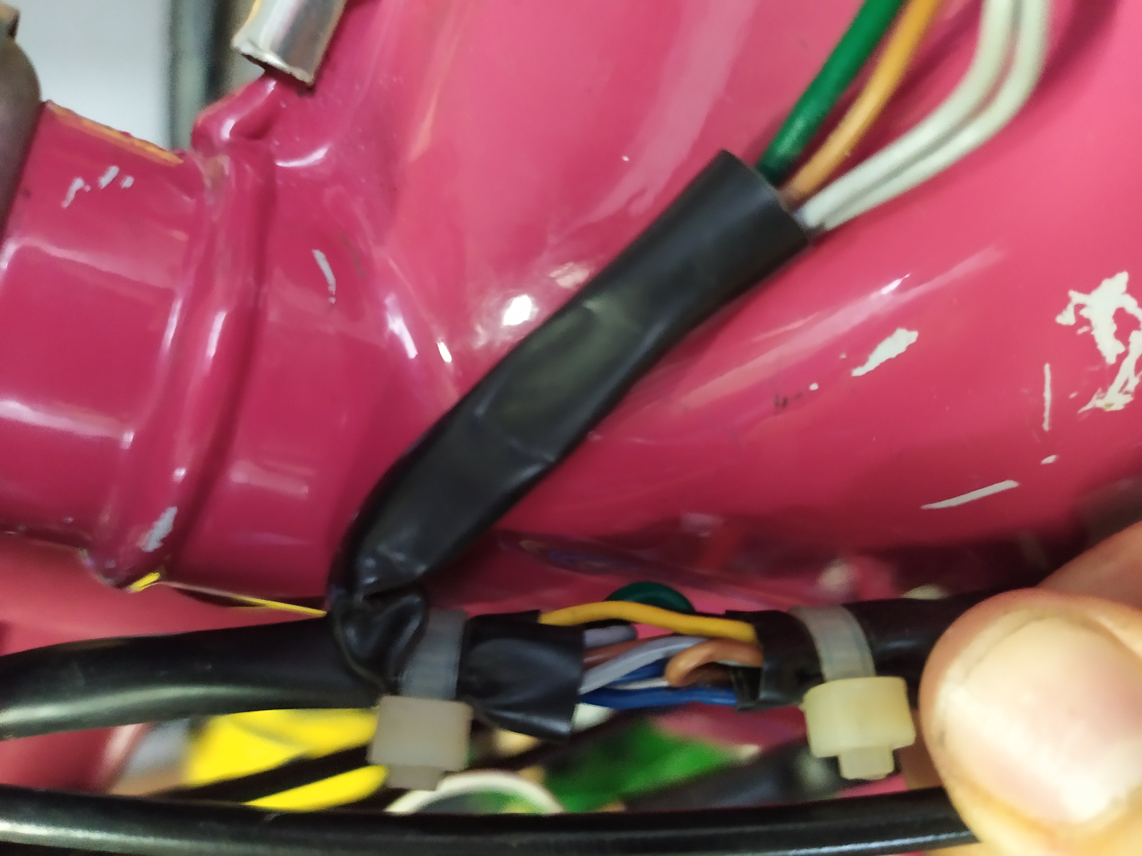

Berichtdoor shadowranger » 31 aug 2020 04:28
De claxon, voor zover ik zie aan jouw Tonos, is een wisselstroomtype.
Die wordt over massa geschakeld via de knop. Die draad zit er al, namelijk de groene. Als het goed is heb je achter de koplamp nog een gele draad (+ 12 volt) en een groen of bruine draad die gekoppeld is aan de claxonknop.
Er staan schema's in onze wiki sectie.
De grijze draden aan de stekker zijn voor de tellerverlichting.

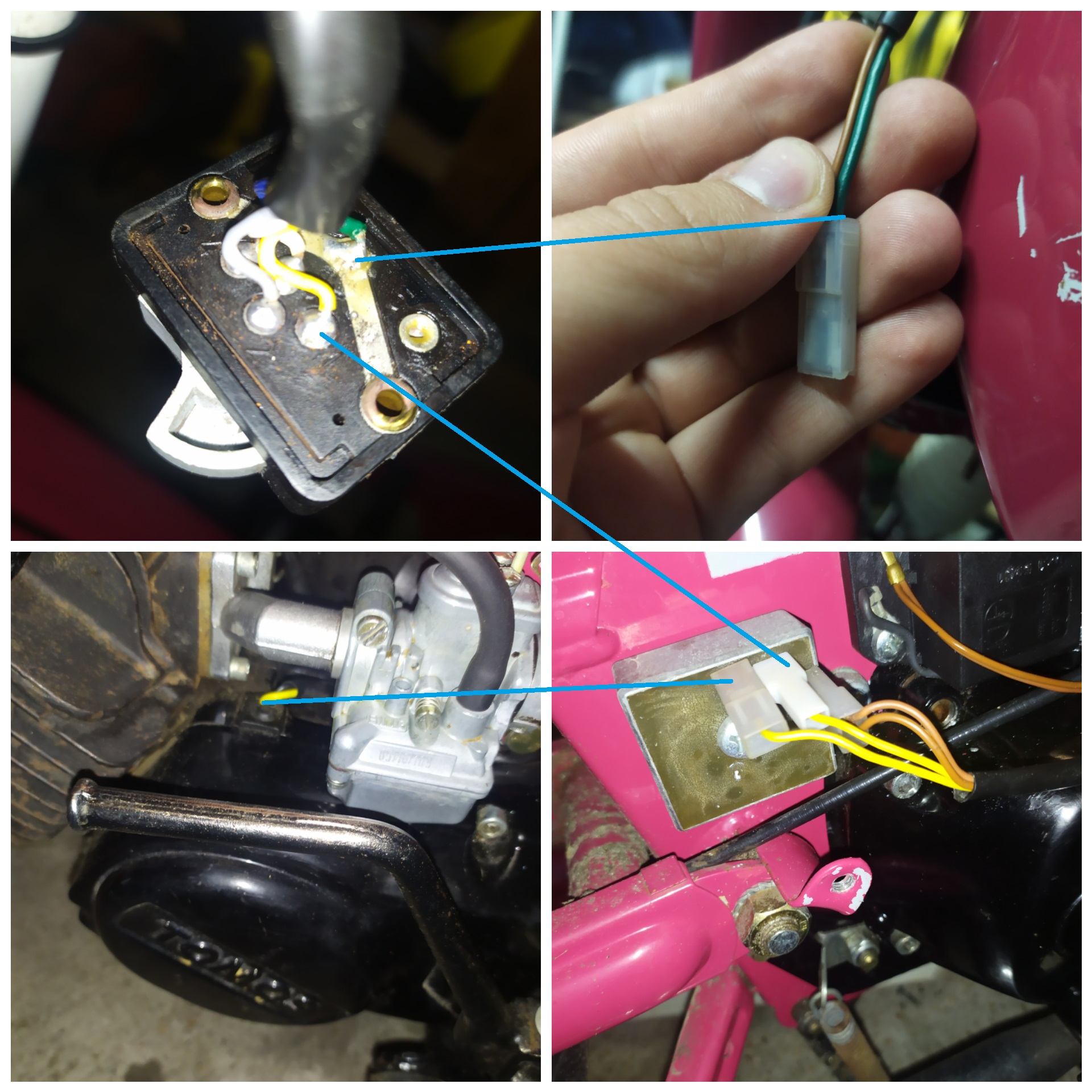

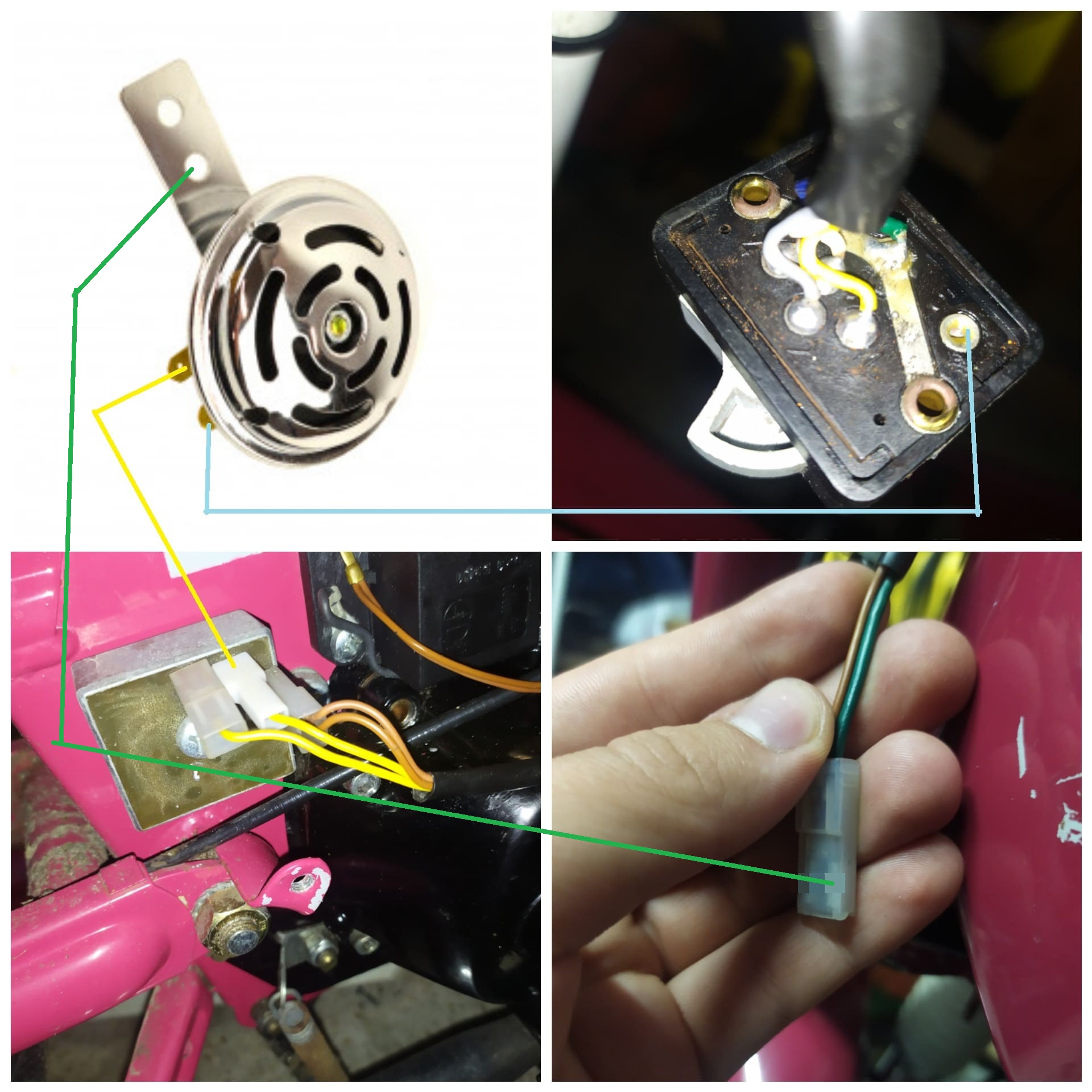

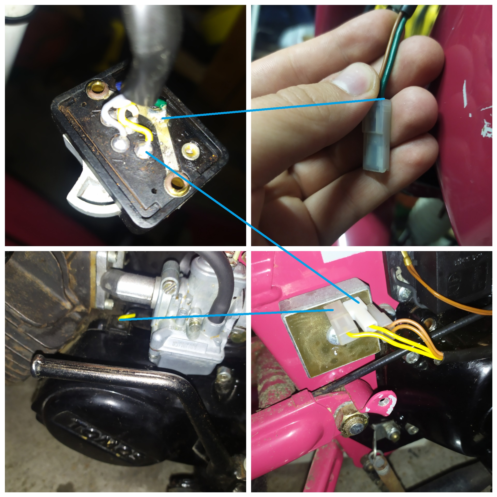

Ik heb met lijnen aangegeven hoe het verbonden is.
Is de groene geen aarde aangezien het op de zelfde plek zit waar de schroeven zitten?

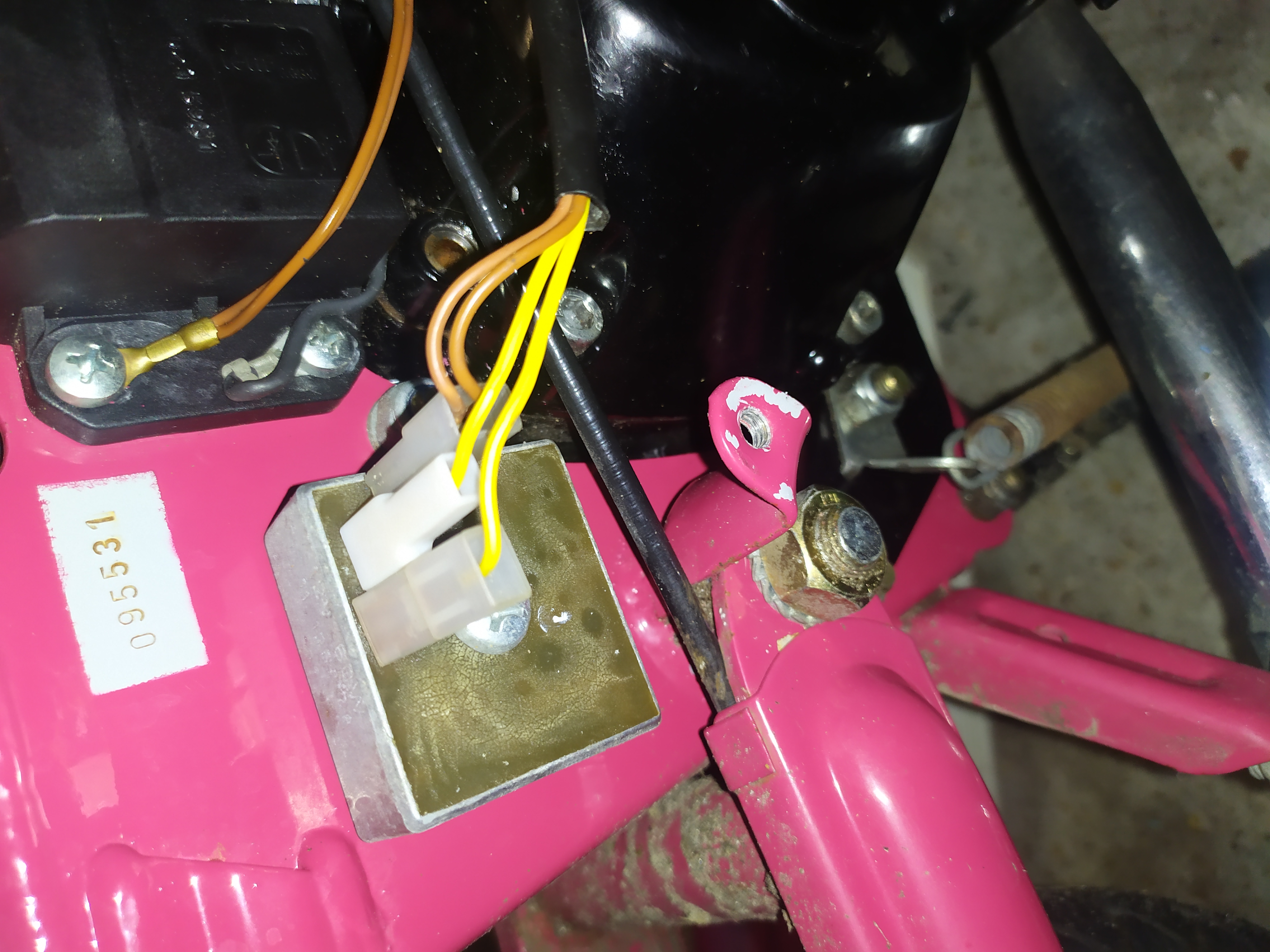

Er is trouwens geen andere gele kabel. Kan ik ergens anders van pakken zoals de gele doorknippen bij de kabelboom en daar een draad tussen doen?
Aangegeven met een pijl. Dat is de kabel die naar het paneel gaat.

o en de bruine draad die samen met de groene draad zit gaat naar de koplamp. vergat ik er bij te zeggen.
Berichtdoor shadowranger » 31 aug 2020 21:21
De stekker met de groen/ bruine draad is in beide gevallen massa. Als je op de claxonknop druk, krijg je dan signaal op je multimeter of niet anders is het een Vaste massa.
Er zou nog ergens bij het balhoofd een gele draad los moeten zijn voor bijvoorbeeld een claxon. Als die er niet zit kan je van de gele draad een nieuwe aansluiting aftakken. En mocht je op de groen/ bruine draad geen reactie hebben met de multimeter op de knop van de claxon, een bruine draad solderen op de aansluiting in het kastje en deze via de boom naar de claxon leiden. Heb overigens geen hoge verwachtingen van een claxon, klinkt meer als een verkrachte eend. En je licht dimt enorm.

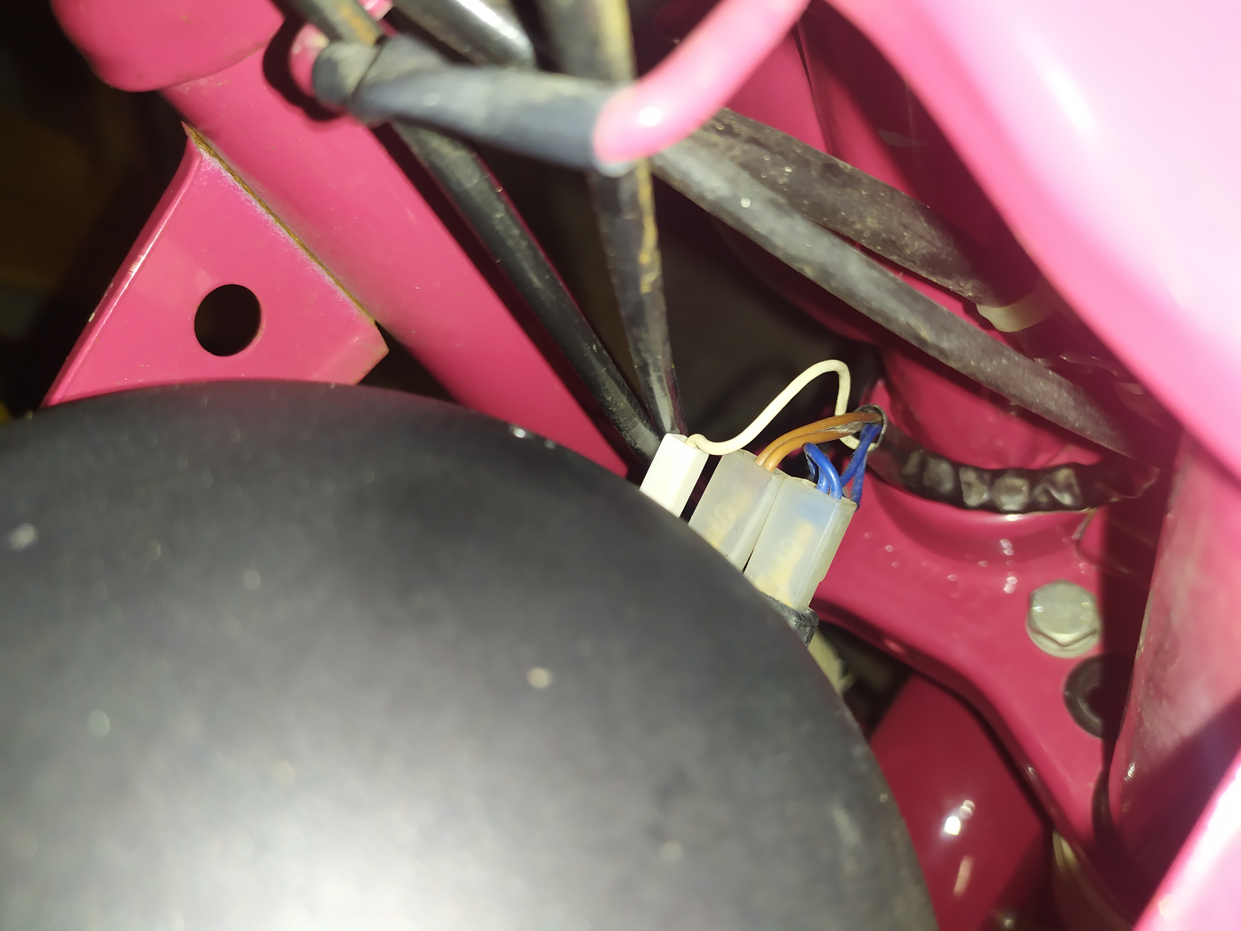

Ik heb met de multimeter deze 2 punten gepakt en als ik de knop indrukte maakte die verbinding. Ik neem aan dat dit goed is.
Moet ik de gele kabel pakken die naar de boom gaat (Nummer 2 op de foto) of nummer 1 dan weet ik waar ik nog een kabel moet aanleggen.

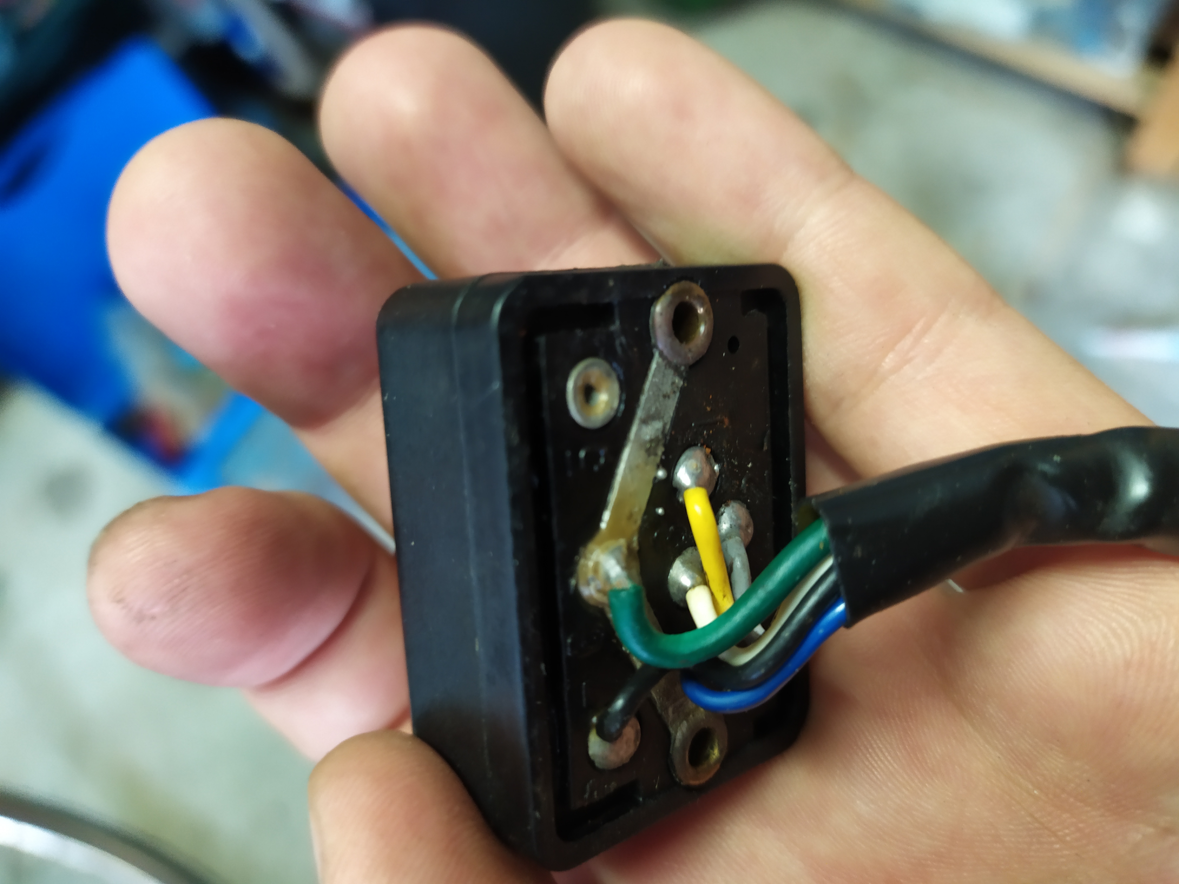

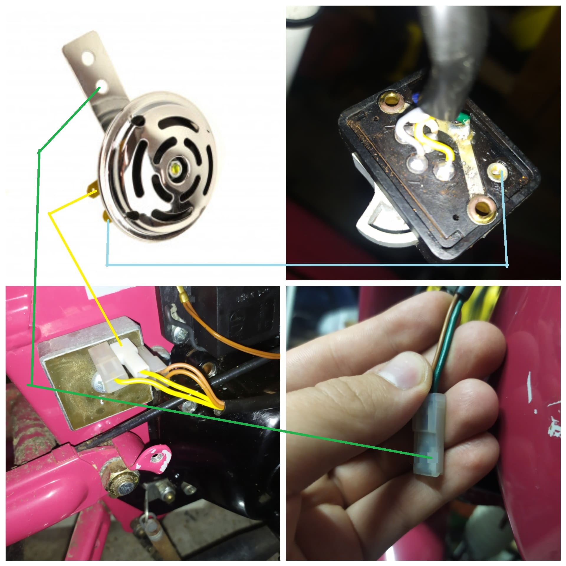

Even voor de duidelijkheid heb ik een tekening gemaakt maar dan moet het zo?
Berichten: 3978
Berichtdoor fons716 » 01 sep 2020 10:11
Zo wordt de massa niet onderbroken door de stuurschakelaar, massa van claxon moet op de schakelaar gesoldeerd worden.

of zeg je dat die groene kabel op de lege plaats moet?
Berichten: 3978
Berichtdoor fons716 » 01 sep 2020 21:58
Je meet op bruin-groen en het lege contact op de schakelaar verbinding als je het het knopje indrukt.
Kabel op dat contact solderen en op claxon aansluiten.
Bruin-groen aan massa frame maken.
Geel op de claxon maken.

Ik heb deze 2 punten gepakt met de multimeter en als ik op de toeter drukt maakt die verbinding.
Maar je wilt dus zeggen dat het zo moet?
En waar moet die bruin/groen draad dan want dat snap ik niet helemaal.
Berichten: 3978
Berichtdoor fons716 » 02 sep 2020 09:46
Die moet aan het frame.
Maakt de schakelaar massa op het stuur als hij gemonteerd is, kun je meteen met de multimeter.

Dus als ik het goed hebt moet het zo?
en klopt inderdaad dat ik dan verbinding heb
Berichten: 3978
Berichtdoor fons716 » 02 sep 2020 17:51
Zo klopt het.
Als de bruine draad die bij groen zit al ergens op het frame geschroefd zit, hoeft de stekker met groen-bruin nergens op te maken.
Meet met de multimeter op ohm de groen-bruine stekker naar het frame of deze verbinding maakt....maakt hij verbinding dan hoef je niets te doen met die stekker.

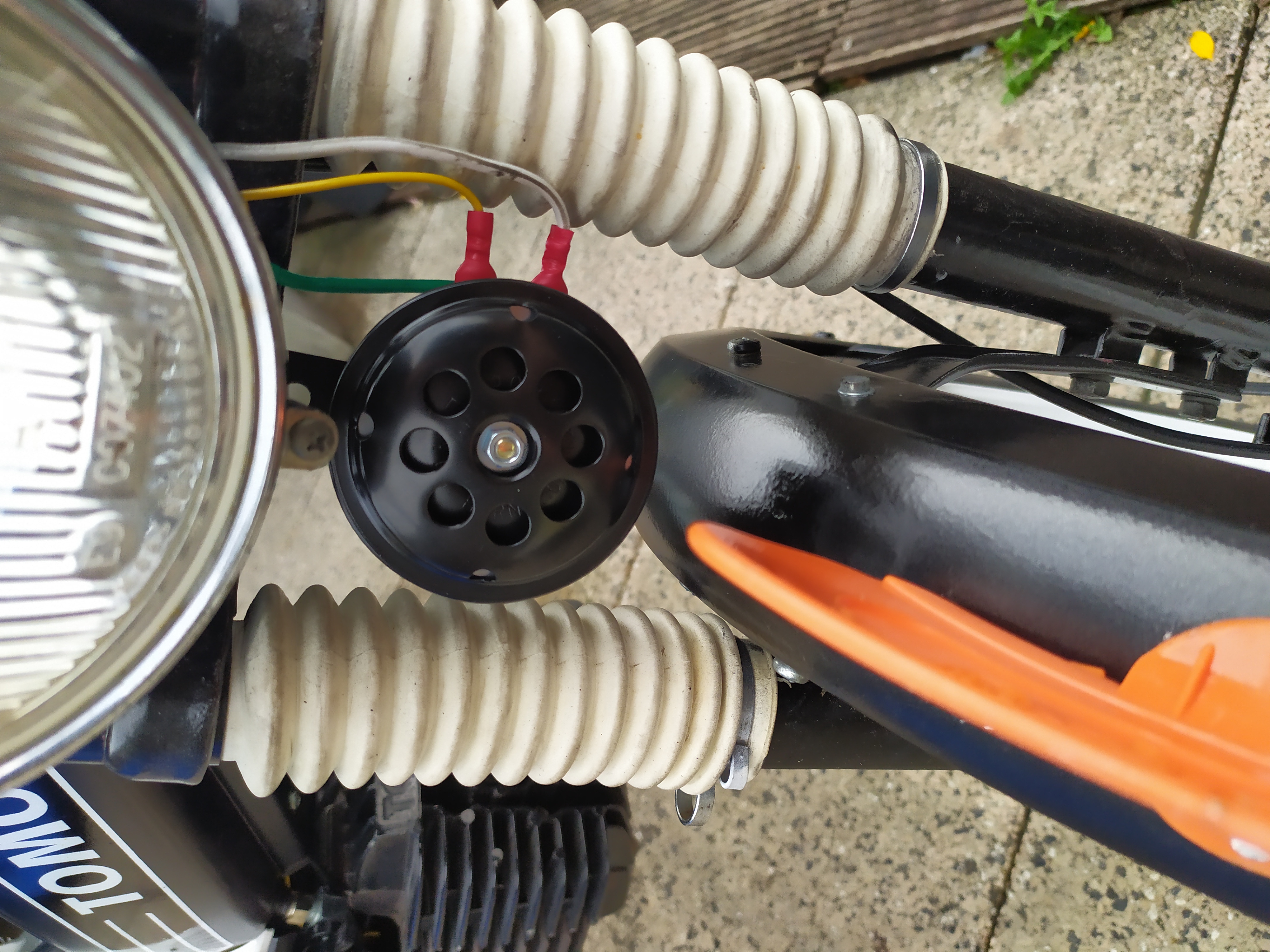

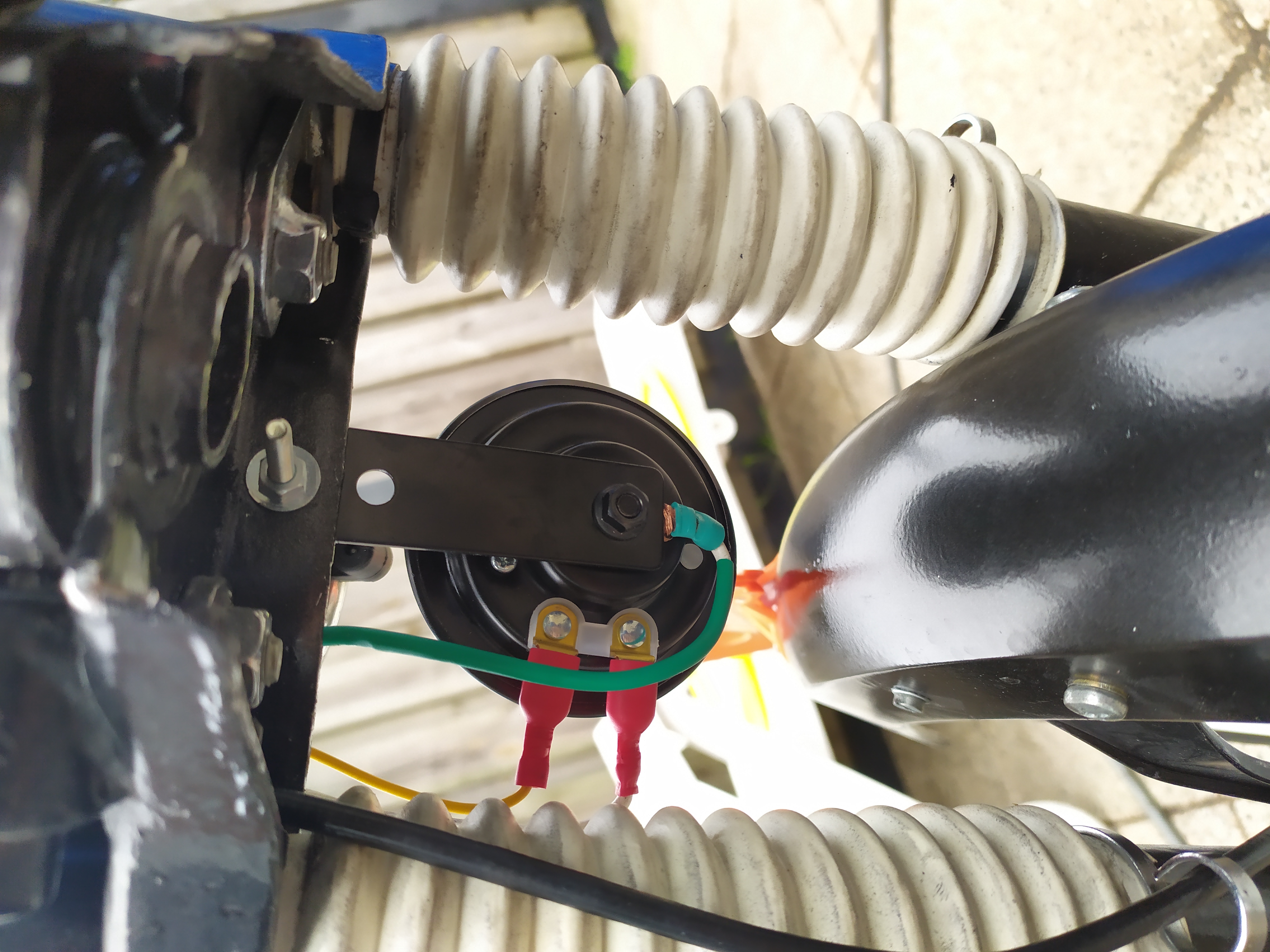

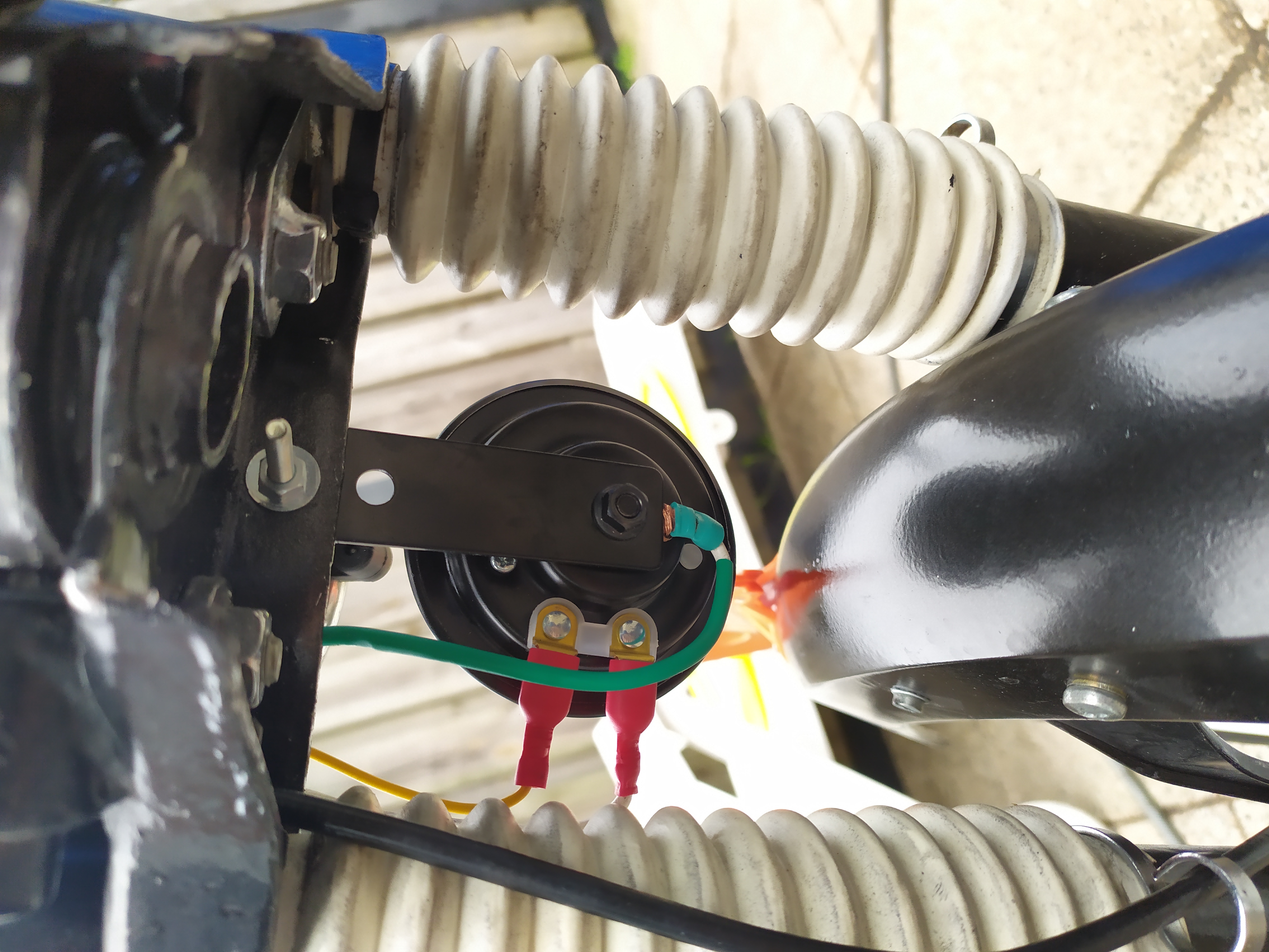

Berichtdoor Glitchenz » 30 sep 2020 18:07
Nou toetertje aangesloten en inderdaad met de lichten uit doet die het erg goed en met licht aan wat minder maar ik vind het goed genoeg.
Hier nog wat foto's
