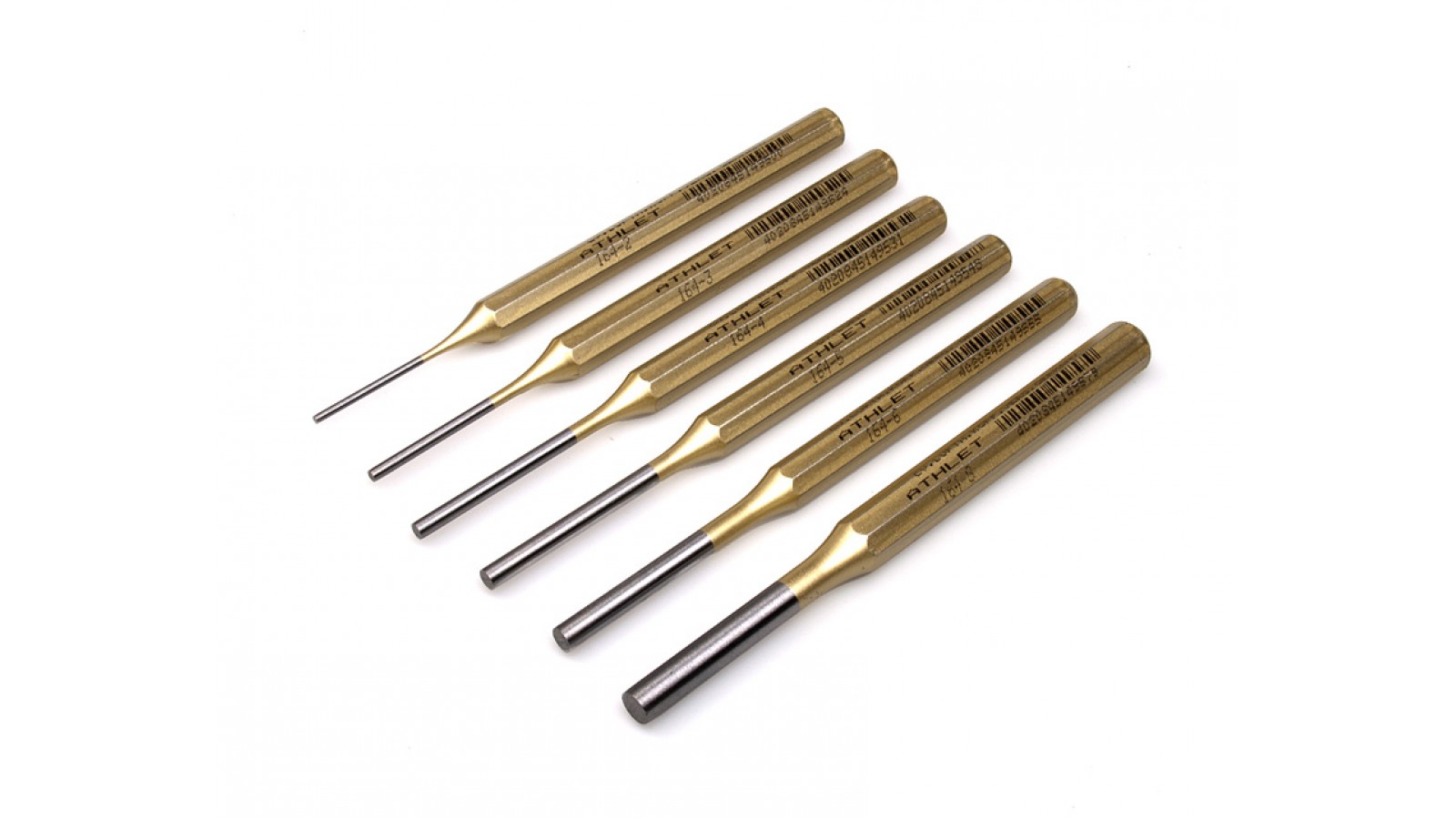

Heb je een setje drevels (=doorslagen)?
Dan kun je proberen de gebroken linkse tap kapot te slaan en zo in stukken eruit te krijgen. Beter is gewoon het gat op te boren tot 5,2 mm en dan weer m6 draad erin te tappen. Of oversized gaan en een andere maat schroefdraad of helicoils (schroefdraadreparatie) toepassen.
Ben niet zo'n fan van die linkse tappen om o.a. de reden die je hebt mogen ervaren.

Een doorslag is een stuk gereedschap (zie bijlage) om een gehard stukje te verbrijzelen. Wel een veiligheidsbril dragen anders kun je mogelijk ook nog naar de oogarts of SEH om de ijzeren deeltjes uit je ogen te laten halen. De linkse tap moet je proberen in kleine stukjes te slaan zodat deze uit het gat komt.
De vraag die fons716 stelt is ook een goede. Als deze er niet zover in zit kun je vanaf de andere kant door het gat heen het srukje terug proberen te slaan. Neem daarvoor een doorslag die in het gat past.
