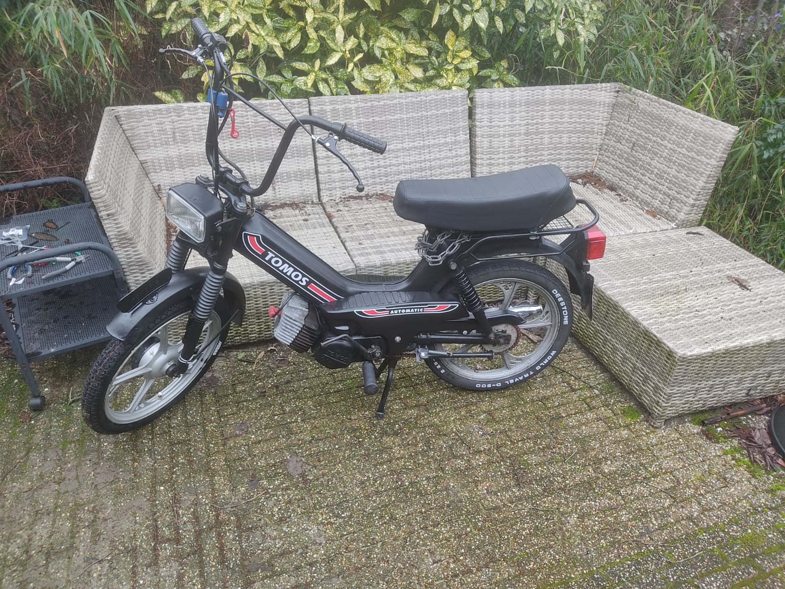

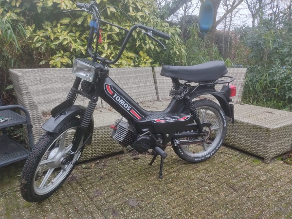

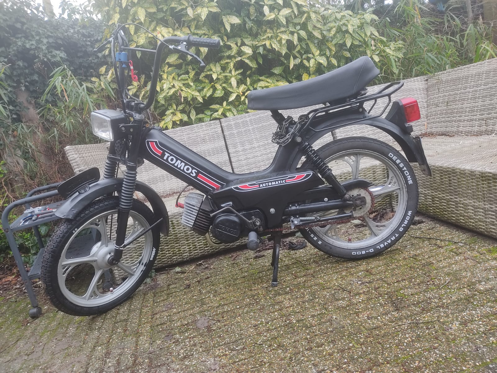

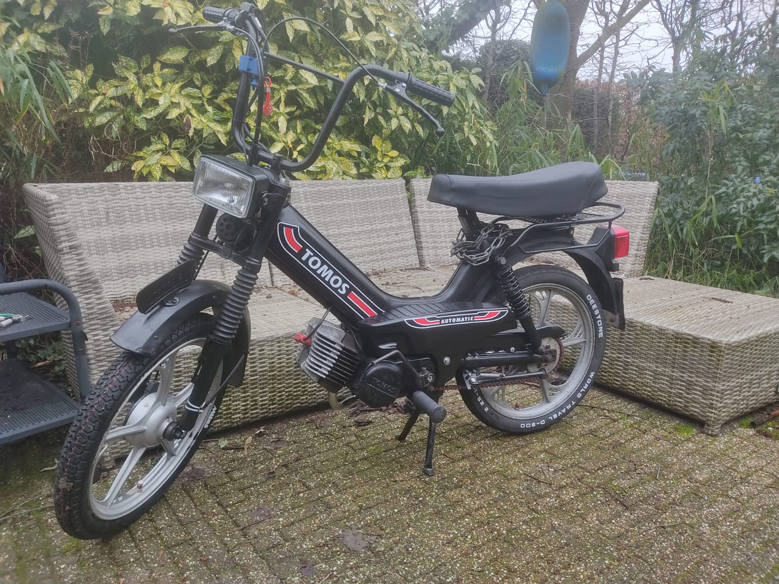

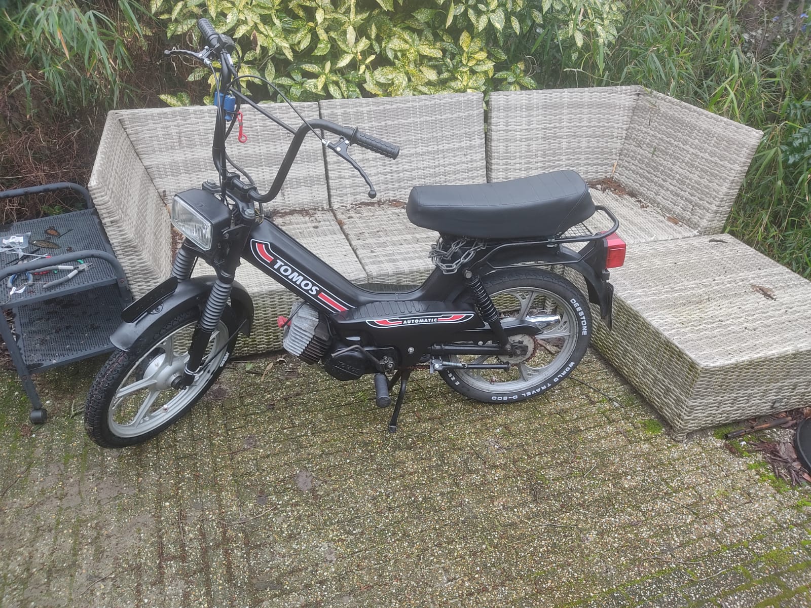

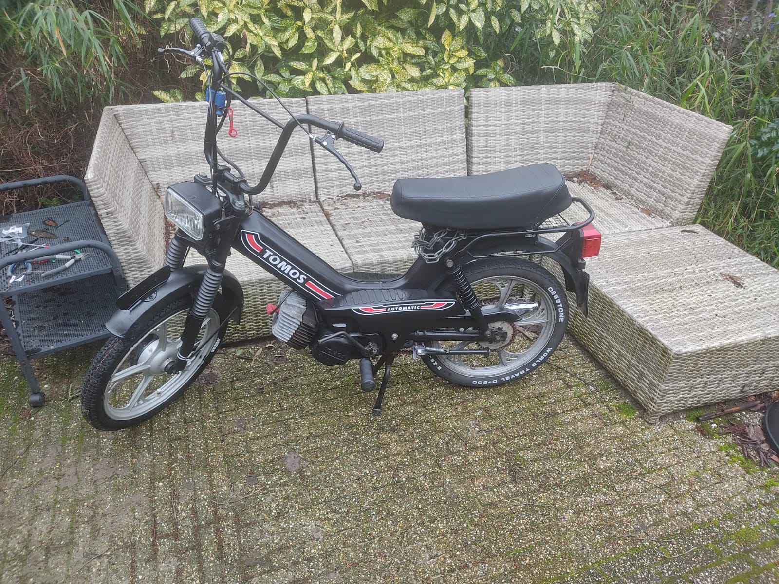

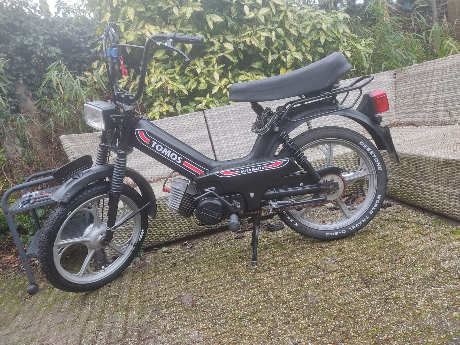

Berichtdoor Notagunfreak » 13 feb 2021 00:50
Tomos A35 HDA
Dit zijn de foto's na het opknap werk. (After)
(video mp4 bestand kan ik helaas niet toevoegen wegens een niet gelding bestandstype... :? )
Berichten: 3954
Berichtdoor fons716 » 13 feb 2021 10:50
Heel apart een Tomos met een kapotte V snaar, wat doet dat ding dan op jouw Tomos?
