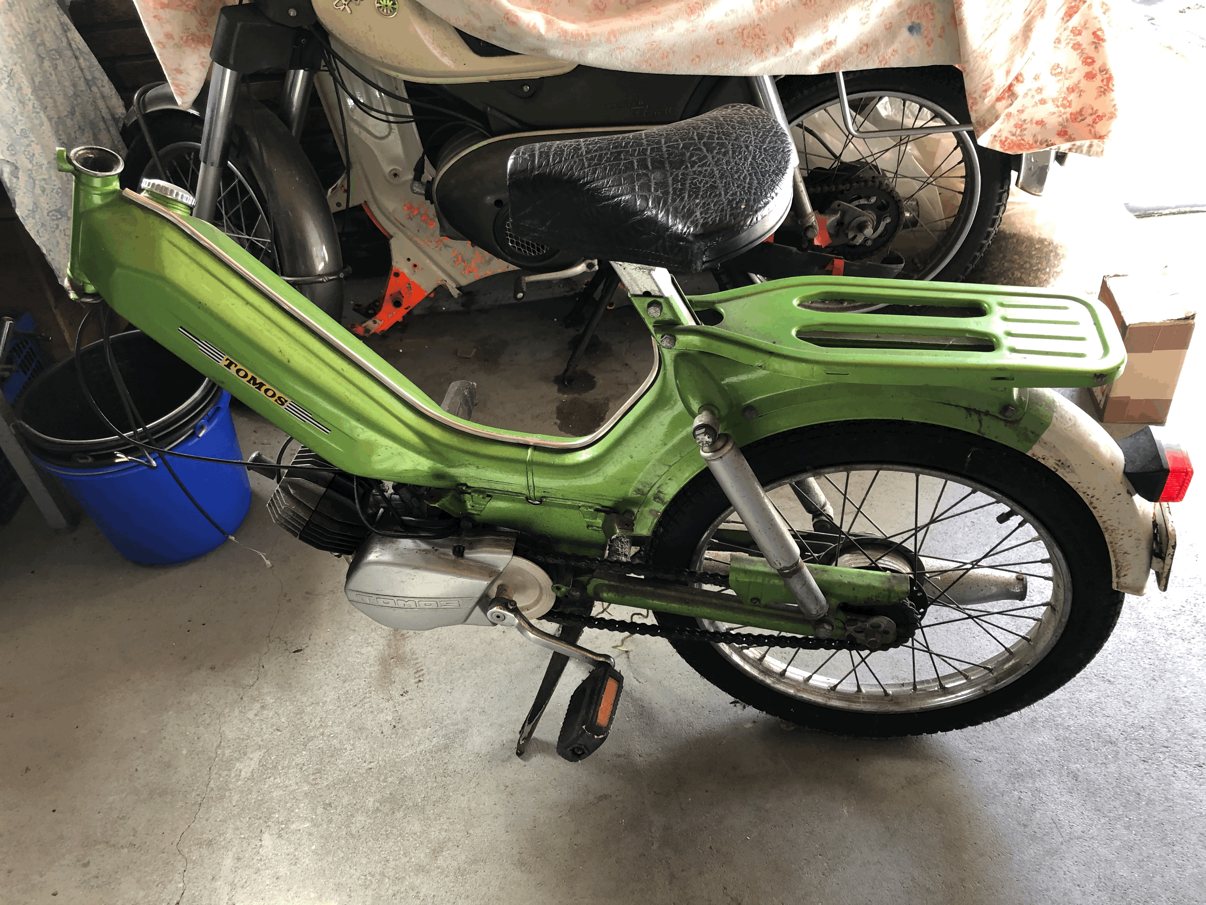

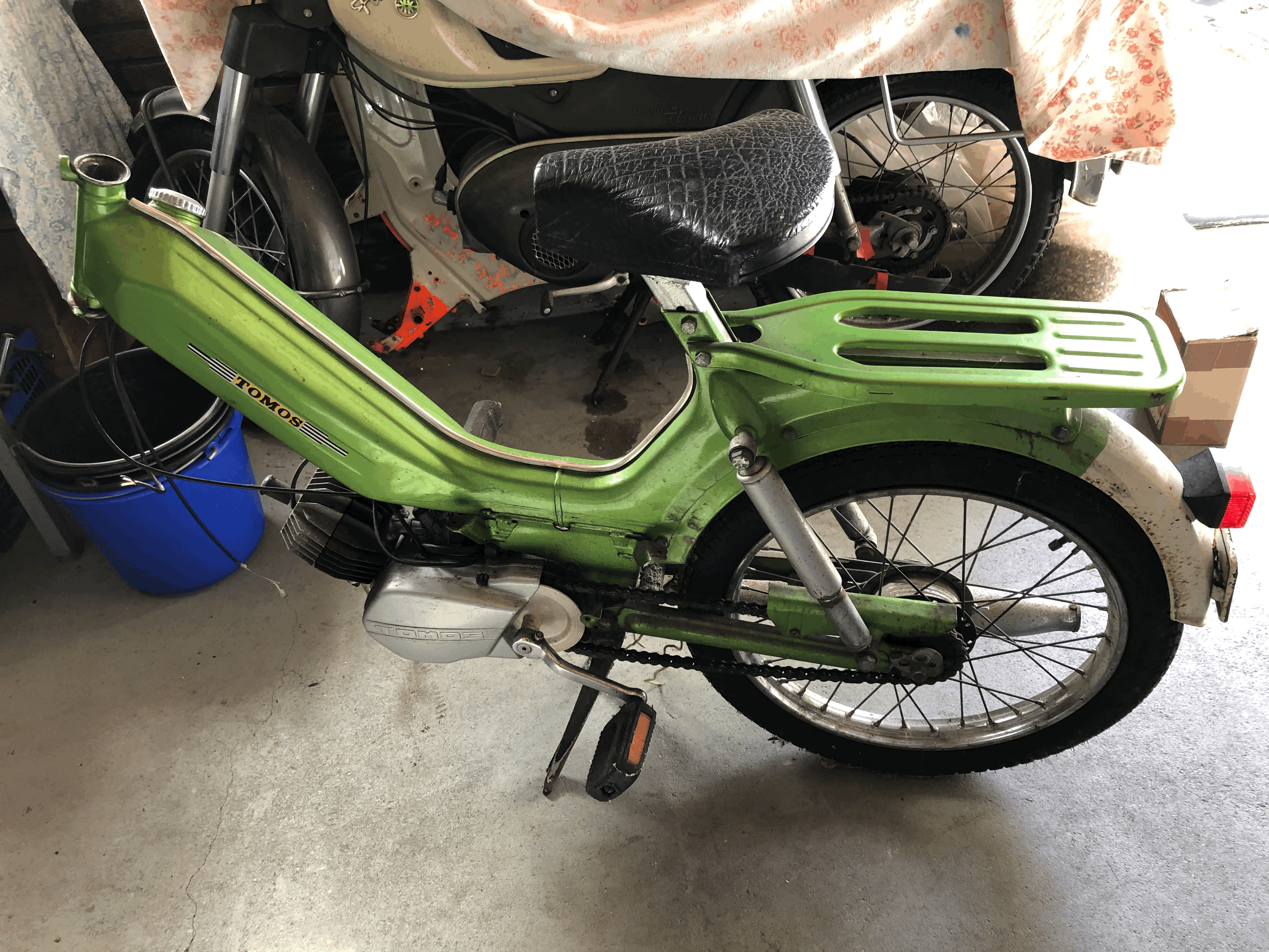

Na lange tijd is het bij mij toch weer gaan knagen om te gaan rijden op mijn Tomos.
Het is een Tomos A3 uit 1970. Ik heb deze Tomos zo sinds 2004. Echter toen de tijd een keer een kleine aanrijding mee gehad waardoor mijn voorvork krom werd. Toen de tijd wel een nieuwe voorvork gekocht, echter bleek dit de verkeerde te zijn. Ook toen de tijd mijn autorijbewijs gehaald, en zo kwam eigenlijk de Tomos in de schuur te staan.
Al met al begint het toch weer te knagen, en lijkt het mij een leuk en mooi project om hem weer rijdende te krijgen.
Ik moet eerlijk bekennen dat ik op het gebied van motoren, opknappen ed. een leek ben, lees: nog totaal geen verstand van. Maar dat maakt het juist een mooiere uitdaging en alles kun je leren!
Ik zal er ook een foto bijvoegen. Het lijkt mij leuk om jullie mee te nemen in dit opknap project en naar alle waarschijnlijkheid zal ik zeker met vragen komen.

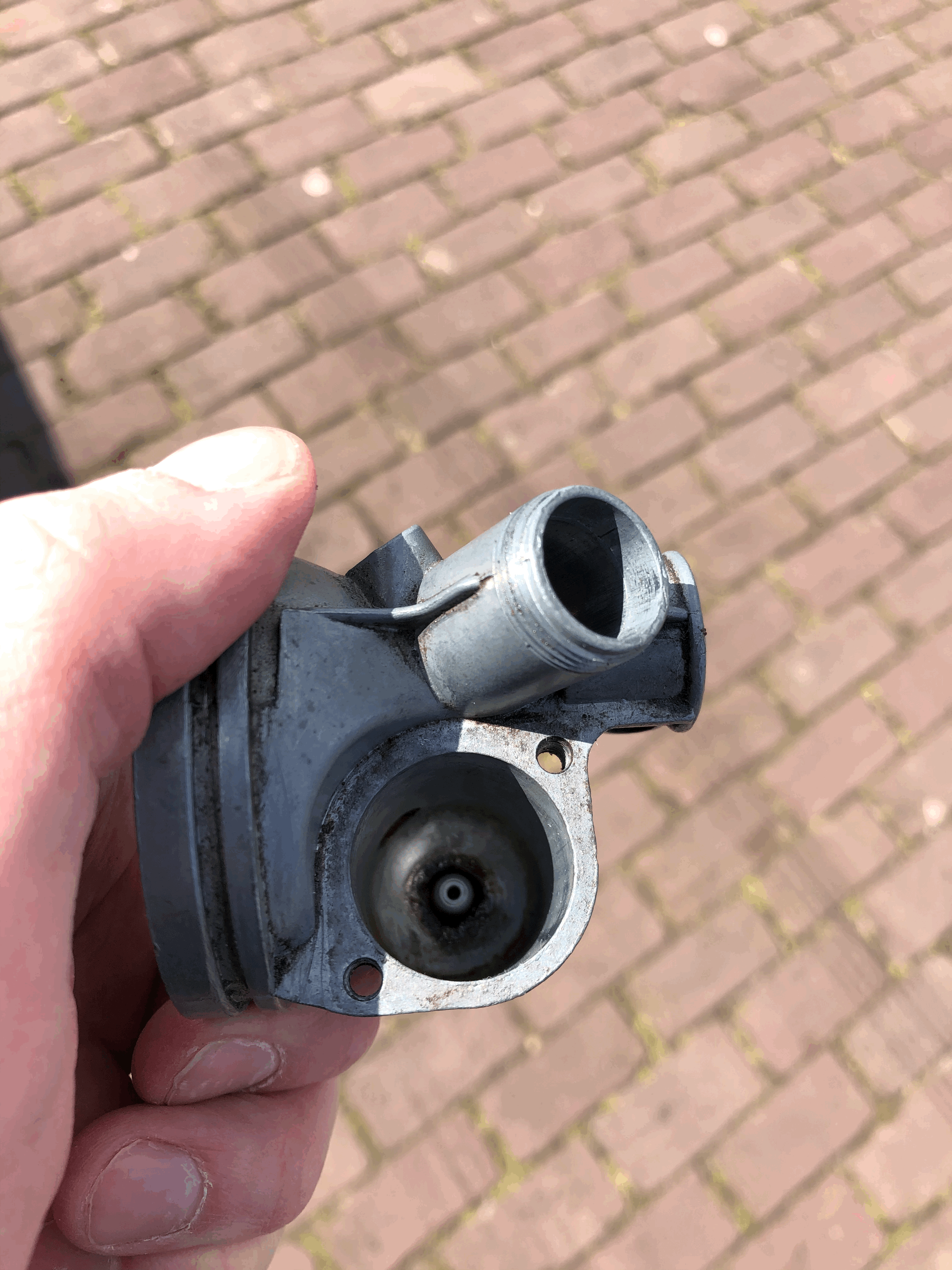

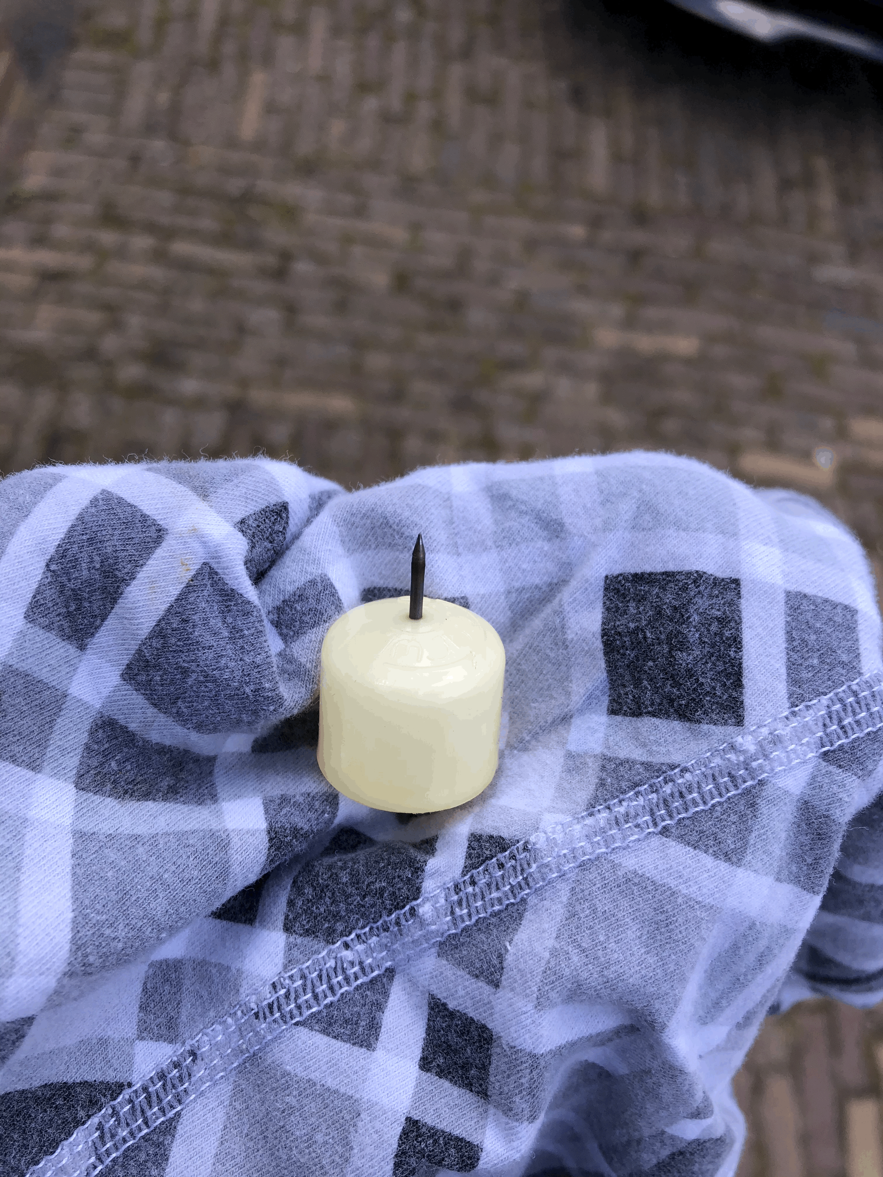

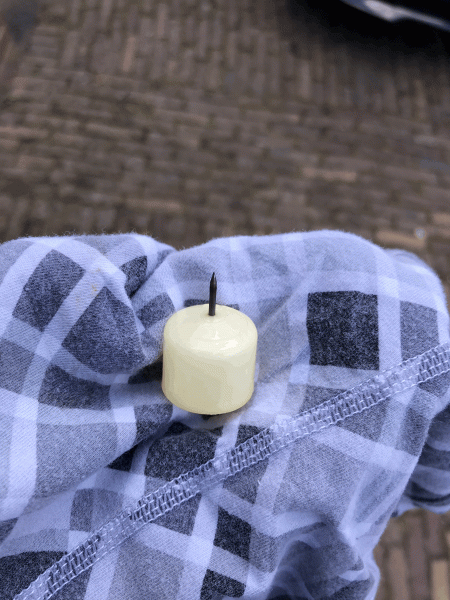

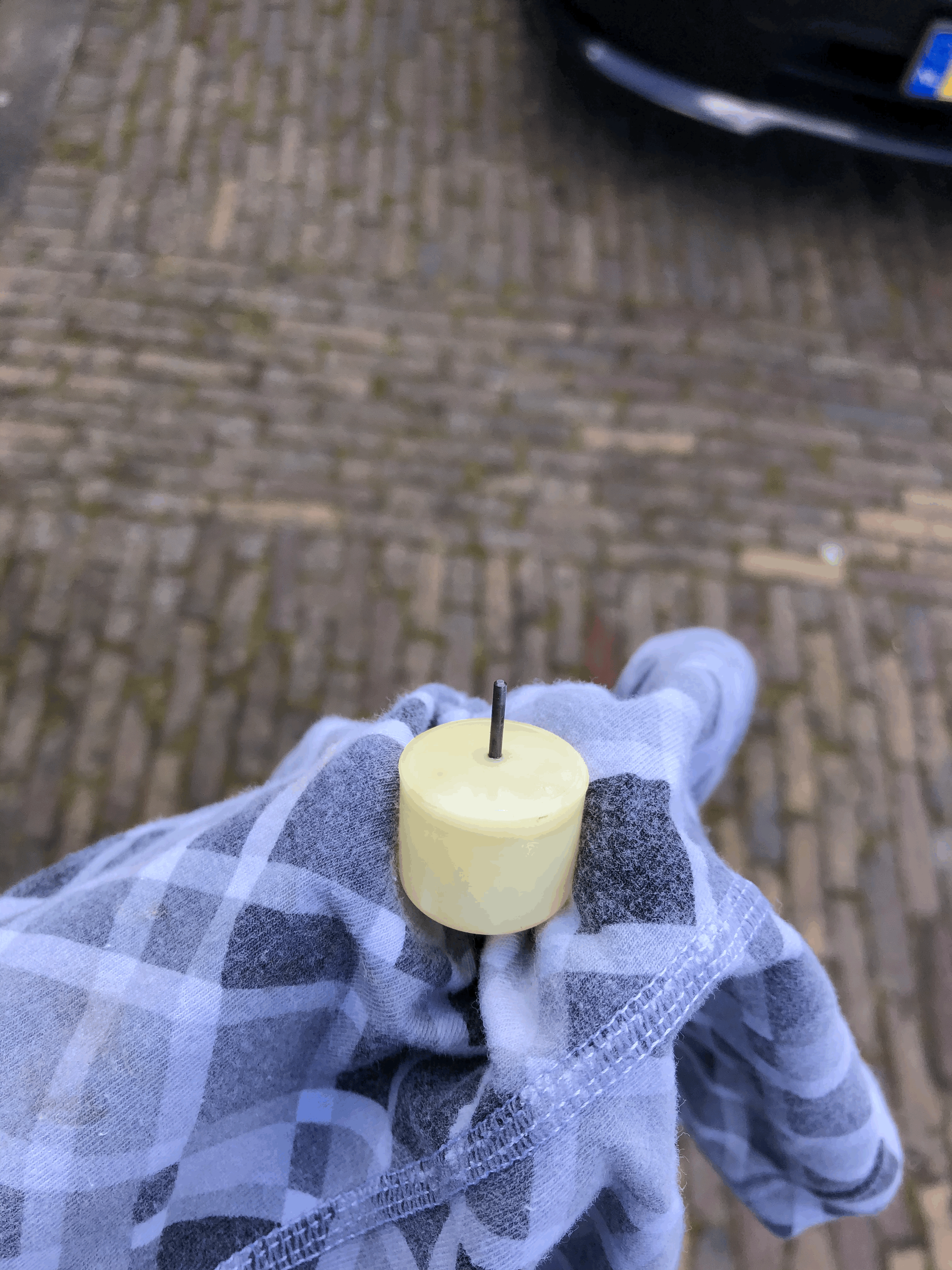

Inmiddels zijn de carb. en de sproeier mooi schoon en uitgeblazen.

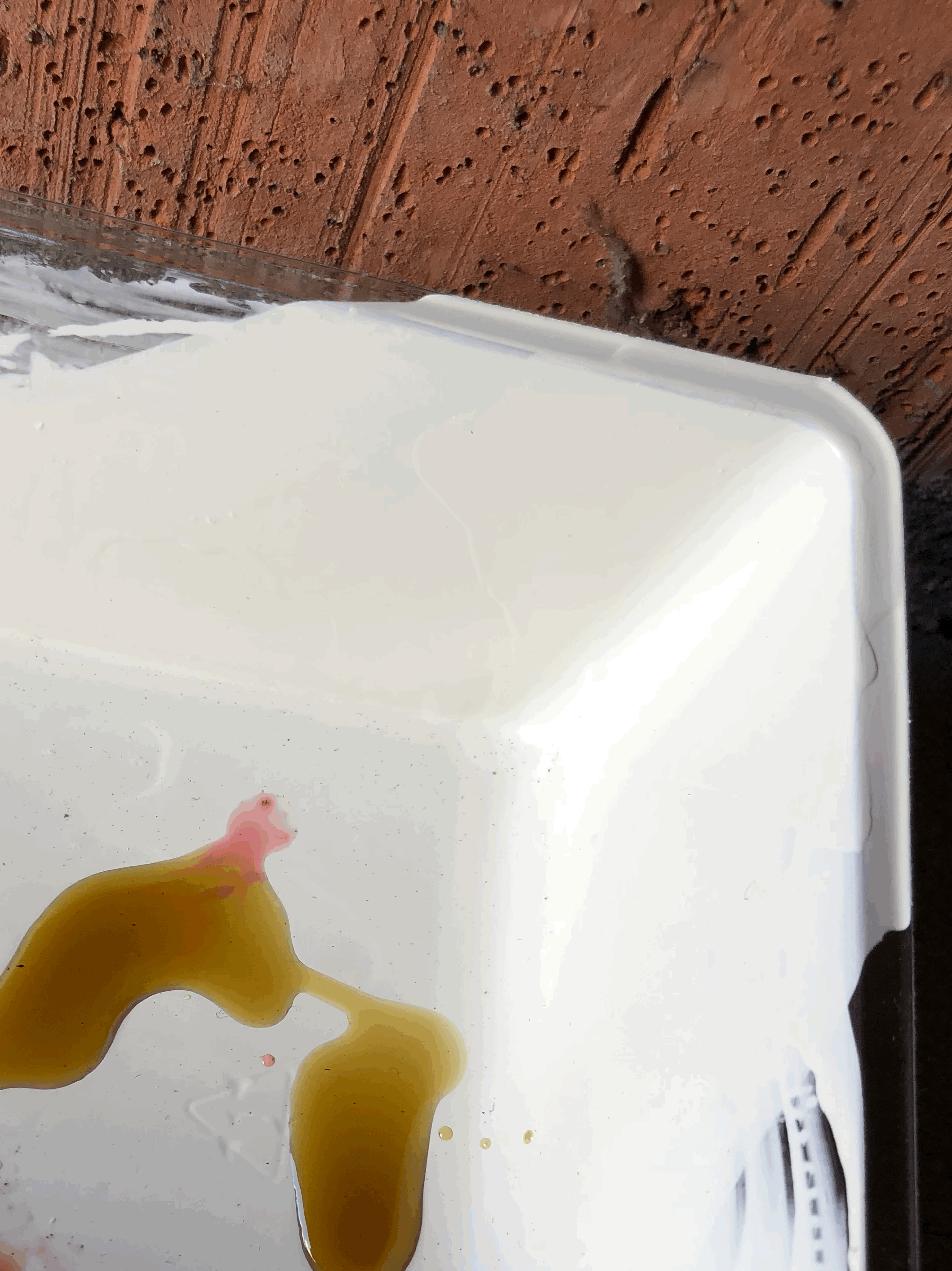

Volgens mij ziet de vlotter er ook nog goed uit. Op de bodem bij de vlotter lag wel een laag met bruine smurrie/troep.
Ik zal een foto van de vlotter en de troep bij voegen.

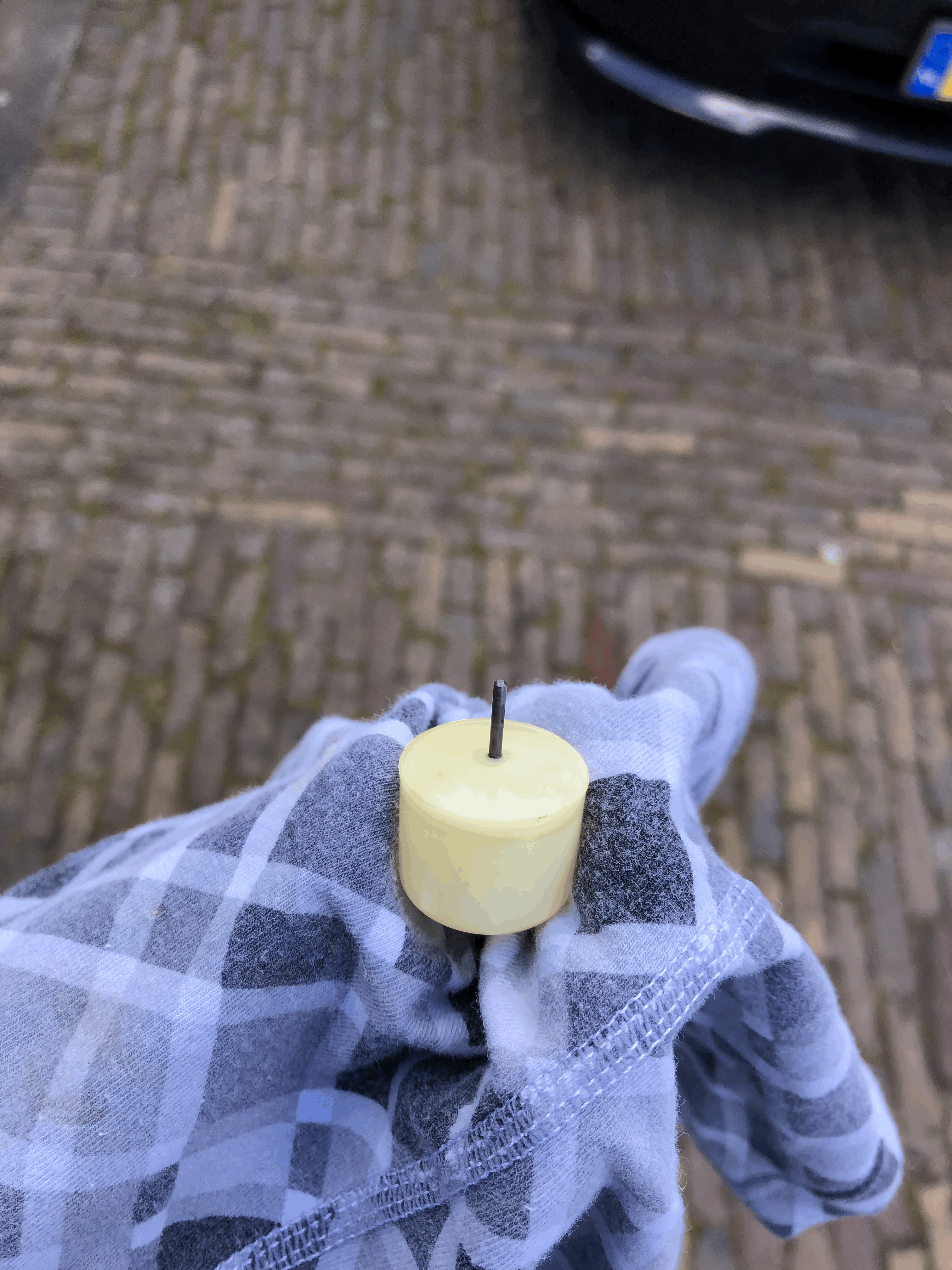

Misschien nog een domme vraag, maar ik heb het over het hoofd gezien.
Wanneer je de vlotter terug plaatst. Moet dan de scherpe punt naar binnen of naar boven.
Berichten: 9690
Berichtdoor shadowranger » 17 apr 2021 06:01
Naar boven. Deze sluit de inlaat af.

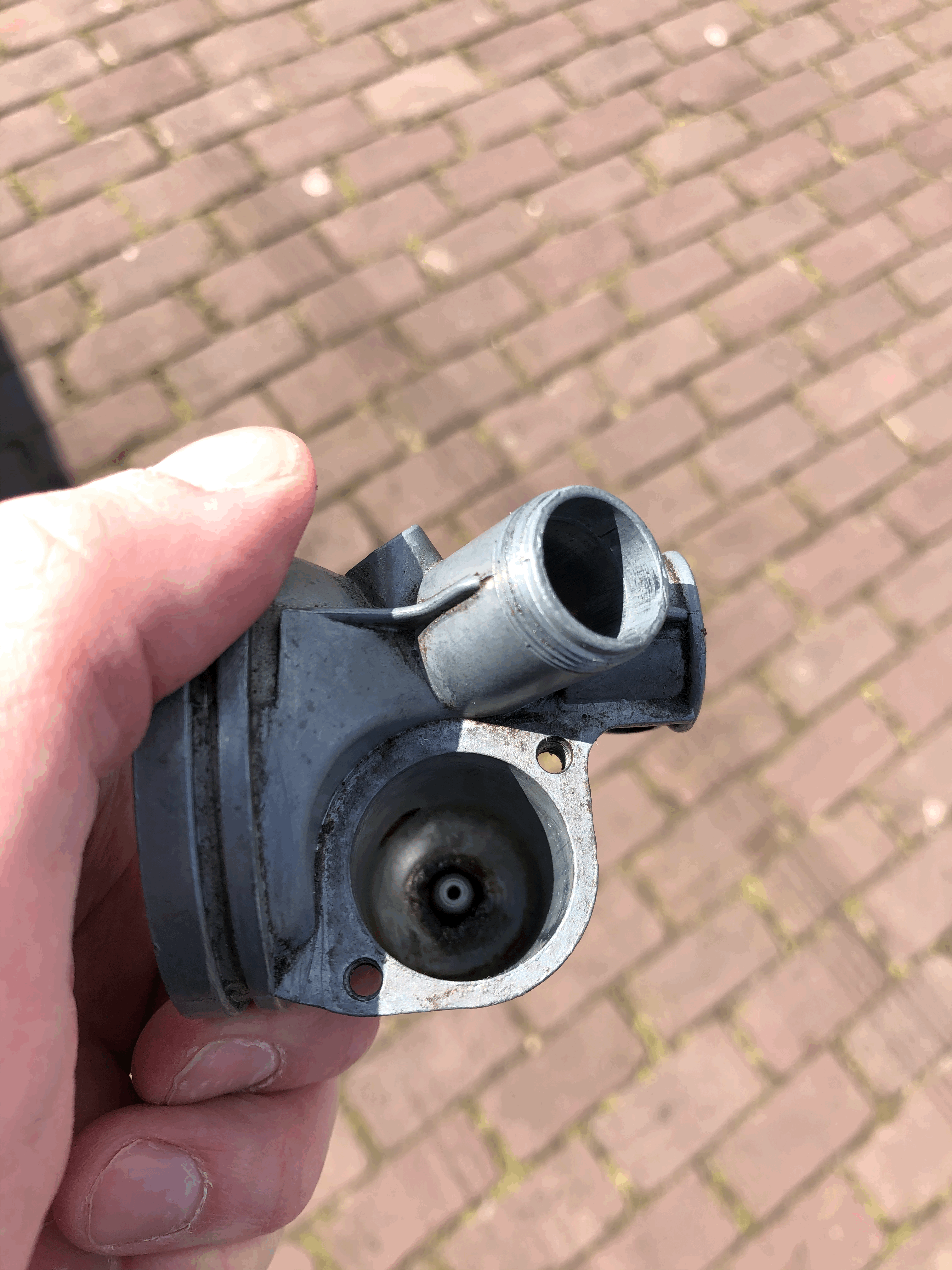

Goedenavond,
Weer even een berichtje van mij.
De carburateur zit inmiddels goed stevig vast. Ik heb een langere bout en moer gebruikt.
Echter start de Tomos niet.

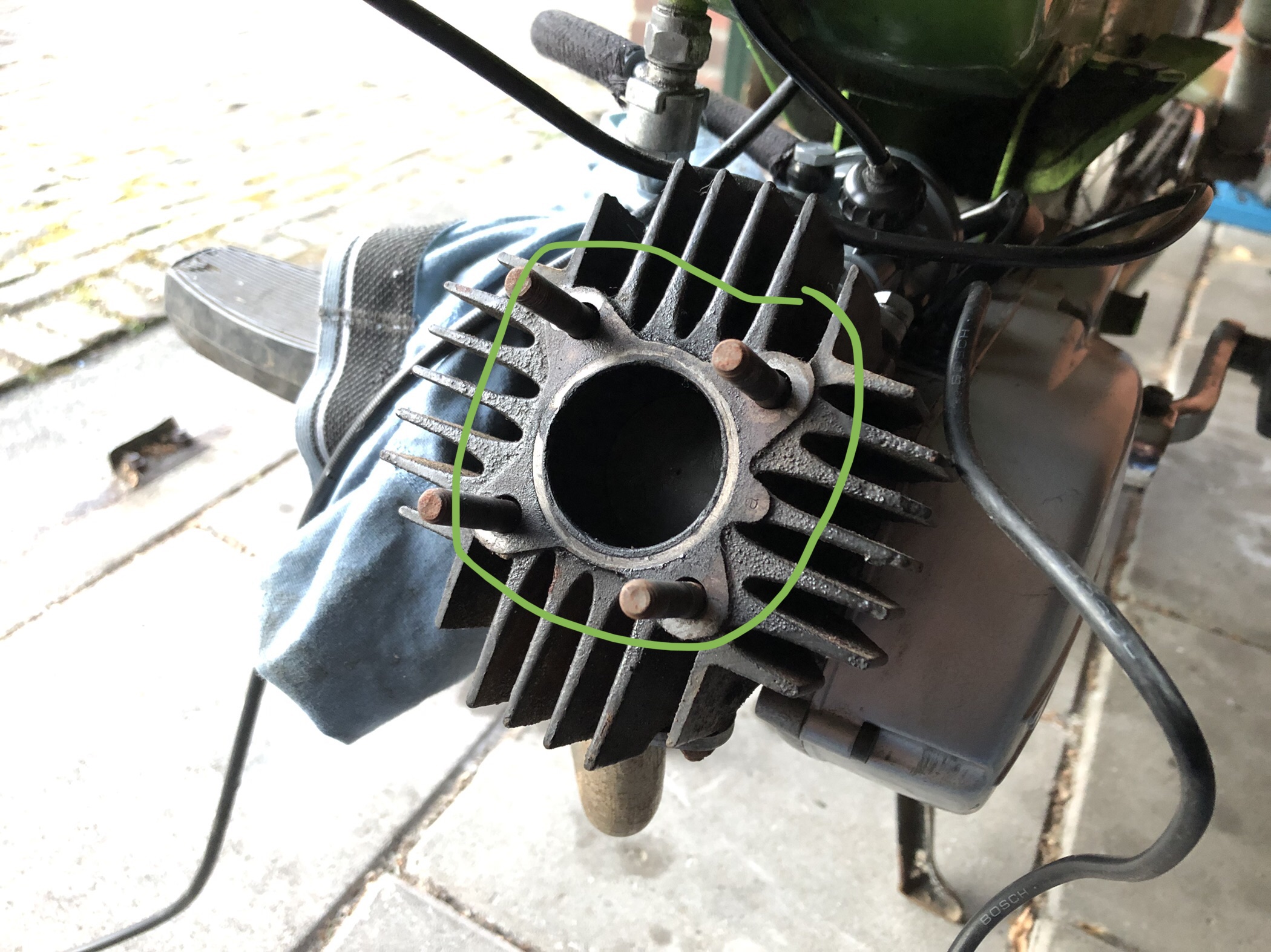

Ik heb de bovenste cilinder er even afgehaald. De zuiger komt wel op en neer. Hiervan heb ik ook een video gemaakt, waarvan ik onderaan de url zal plaatsen.
Wat mij opviel was dat er tussen de bovenste en onderste cilinder geen pakking of iets dergelijks zit. Hoort hier geen pakking te zitten?
Link naar de video met de zuiger:
https://www.youtube.com/watch?v=EUrfB5tt6N8

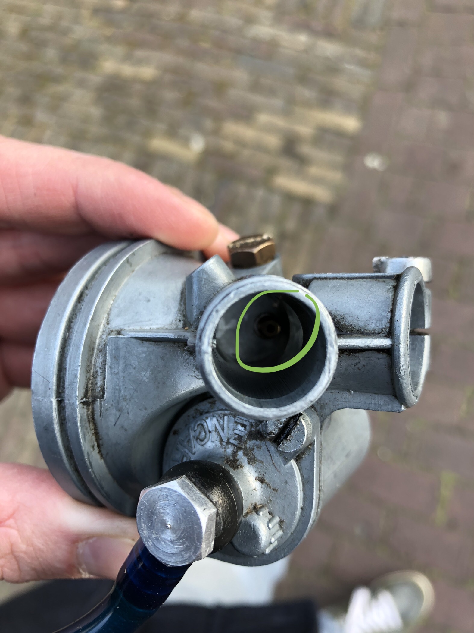

Verder zal ik nog een foto uploaden van de binnenkant van de carburateur. Ik heb namelijk het idee dat de benzine niet omhoog komt bij het sproeistuk? Heet dat zo? Het sproeistuk en het bodempje daar wordt namelijk niet vochtig naar mijn idee. Tevens wordt de bougie, welke nieuw is, ook niet nat of enig vochtig.

Koppakking zit niet overal tussen, dat kan kloppen. Als de pasvlakken goed aansluiten, geen beschadigingen hebben en de kop mooi kruislings op moment is vastgezet zou dit geen probleem hoeven zijn. Anders kun je alsnog een aluminium pakking ertussen zetten maar let wel op de squish maat.
Vwb het brandstofprobleem: komt er wel brandstof uit de kraan/ in de vlotterkamer? Heb je iets gewijzigd aan de hoogte van de vlotter? Jouw cilinder is poortgestuurd, daar hoort een dichte zuiger in te zitten (zonder inlaatsleuven). Zijn de zuigerveren nog in orde en wat is de slotspeling? Ik heb overigens nergens gelezen dat jenkeerringen hebt vervangen. Een brommer uit 1970 zal niet meer de originele hebben, maar vanaf 2004 zo weggezet zal de huidige keerringen ook niet veel goeds hebben gedaan.
Misschien klinkt het voorbarig, maar ik weet uit ervaring dat poort gestuurde cilinders gevoeliger kunnen zijn voor lekkage via de krukaskeerringen tov membraancilinders. Ik zou deze, om uit te sluiten dat het hier nog om draait en de brandstof niet in de cilinder komt, uit voorzorg toch vervangen.
