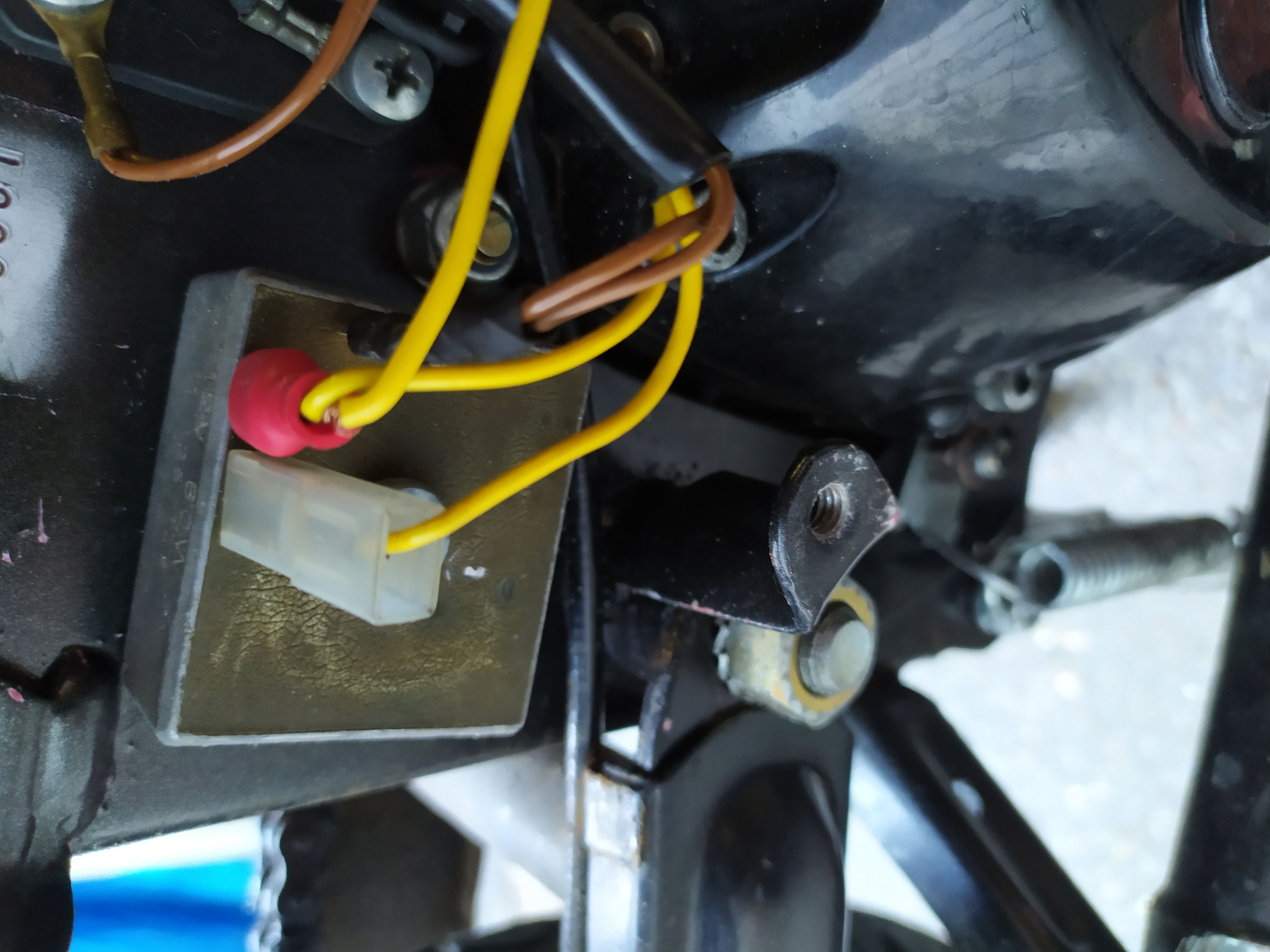

Ok. 3 polig is idd alleen wisselspanning. Misschien heb je een foto hoe eea aangesloten zit?

Ik zie vanaf de zwarte mantel een dubbel geel en enkel geel. Echter 1 draad van de dubbel zit samen met de enkele draad (die uit het blok komt) op de rode AMP stekker wat niet hoort. Dan wordt de regelaar dus buitenspel gezet. Vandaar dat je geen verschil meet.
Blijkbaar neemt je verlichting genoeg af om het voltage te laten zakken. Maar mocht 1 van 2 lampen het niet doen dan brandt de andere gauw door.
De volgorde klopt idd. Enkel, dubbel, massa

hoe zou ik het anders aan moeten sluiten de eerste gele (links) komt uit het blok. de middelste gele (1 van de 2) gaat naar het paneel zoals je op de foto ziet. de 3e gele draad (2e van de 2) gaat direct naar de toeter (dit heb ik zelf gedaan).

Als ik het goed heb gaat een dubbel geel vanaf de regelaar naar het balhoofd achter de koplamp. Daar wordt de draad gesplits in 1 draad naar je blokje op het stuur en de andere voor accessoires (o.a. toeter) die los hangt achter je koplamp. Dit is ook de dubbel geel die in de zwarte mantel zit. Zie foto in de cirkel en de rode pijlen. Dit is de dubbel gele draad en hoort in 1 stekker.
De groene pijl zal de enkele draad zijn uit het blok. Die hoort enkel en niet zoals het nu zit met een extra draad eraan. Daardoor krijg je juist de 20 volt wisselspanning.
Dus: De gele draad bij de groene pijl komt uit je blok en hoort op de 1e aansluiting
de rode pijlen en cirkel geven de dubbele gele draad aan en dit hoort op 1 stekker samen op de 2e aansluiting
Origineel ziet het er zo uit:

Ik wil graag weten welke draad wat is. Dus zonder je extra draad die je getrokken hebt. Misschien heb je toch onbedoeld ergens iets kortgesloten.
