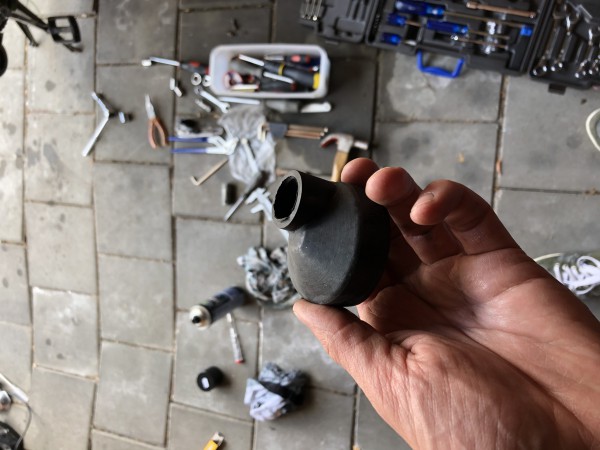

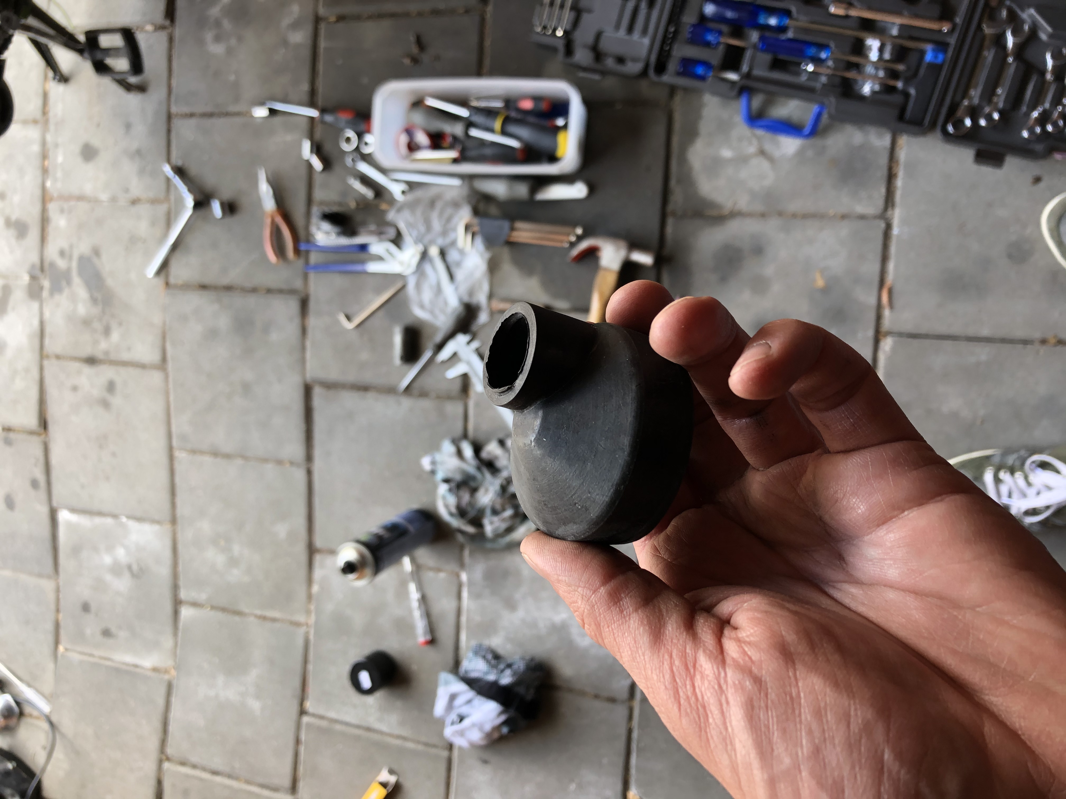

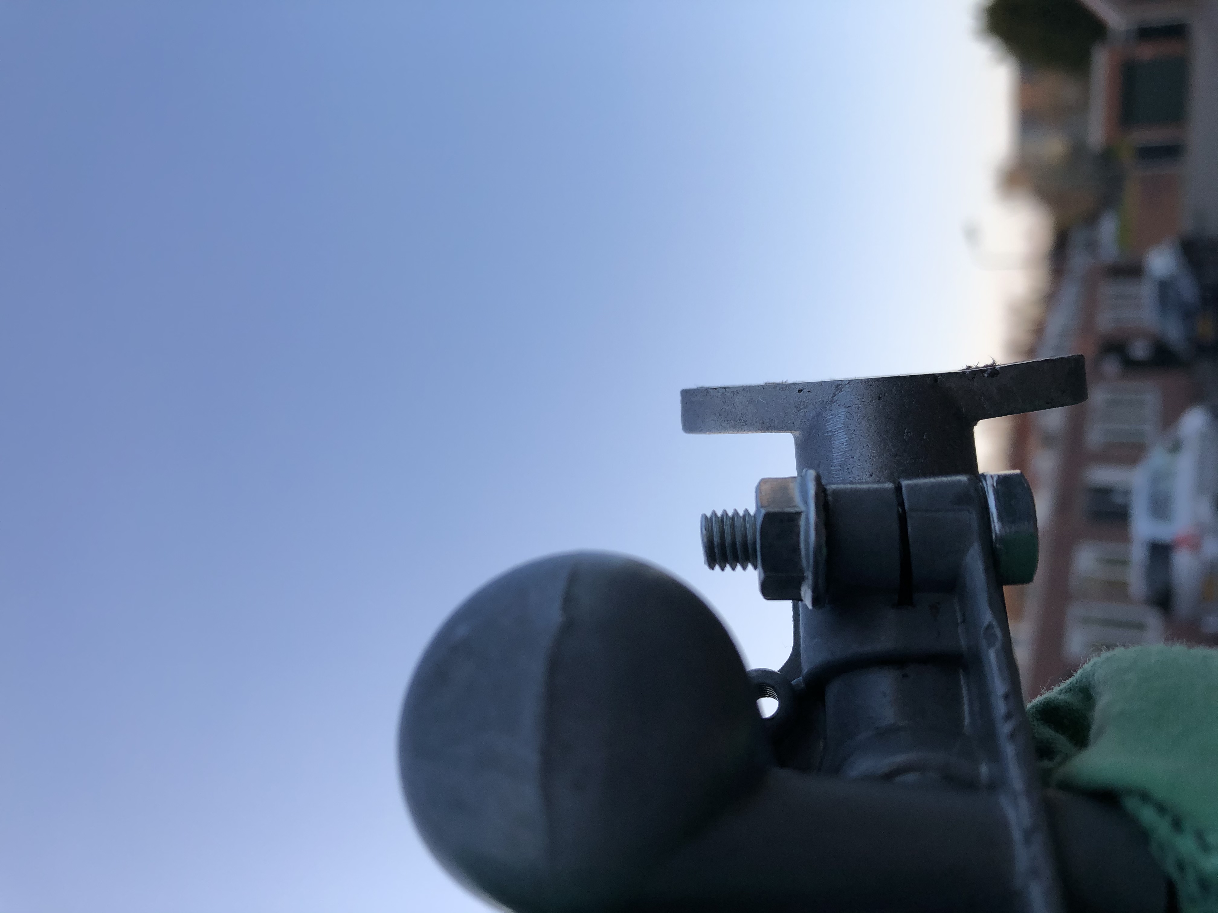

Berichtdoor Wetsnurk » 07 mei 2021 20:57
Spuitstuk moet vlak zijn, is in een paar minuten vlak...je ziet het meteen als je de voet 2 of 3x over het schuurpapier haalt...als de oren iets lager-krom staan helpt een pakking amper.
Ik gebruik deze lijm om een groot vel schuurpapier op een werkblad te lijmen....dan blijft het mooi vlak zitten en schuift of krult het niet. https://www.praxis.nl/bouwmaterialen/bo ... I9EALw_wcB
Ik zal een foto bijvoegen. Zoals te zien is zijn de oren/voeten dus niet vlak maar krom. Hoe zou dat krom geworden zijn?
Lijkt me niet dat het makkelijk is om die weer te vlakken. Nieuwe bestellen maar
Berichten: 9686
Berichtdoor shadowranger » 08 mei 2021 05:57
De (te dikke) gelamineerde pakking vervormt door de warmte en druk onder de (vaak te strak aangedraaide) bouten waarmee het spruitstuk vast zit. Helaas ben ik er ook bekend mee (en al eerder hier gepost). Met de huidige technieken zou men een aluminium verloop hebben gemaakt met rubber gevulcaniseerd zoals bij de membraan inlaten. Dan kun je toe met een vlakke dunne pakking. Probleem blijft dus terugkomen. Er zijn wel vlakke pakkingen verkrijgbaar maar ikl heb de ervaring dat de carburateur dan niet meer lekker in de uitsparing bovenin het carter achter de cilinder past.

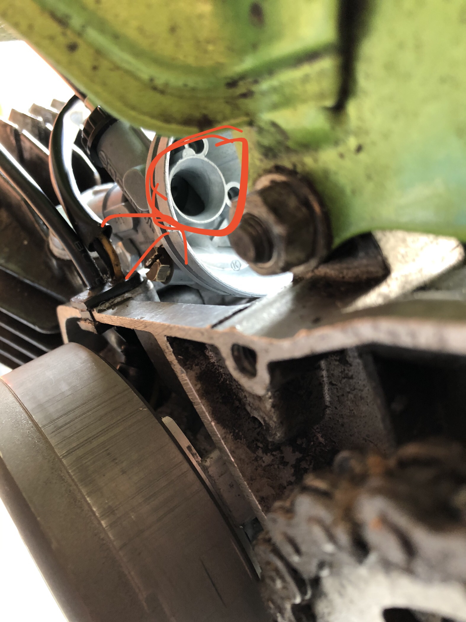

Berichtdoor Wetsnurk » 08 mei 2021 17:42
Dilemma. Er zit een nieuw spruitstuk op. Echter trekt de carburateur nog steeds niet vacuüm en de benzine ook niet omhoog.
Wat zouden nog opties kunnen zijn? Kan het moment van tijdstip van invloed zijn op de benzine omhoog zuigen?
De onderste cilinder zit 1 pakking en de cilinder kop zit een aluminium.
Berichten: 9686
Berichtdoor shadowranger » 08 mei 2021 18:43
Heb je, zoals fons716 heeft aangegeven, de gasschuif vol open staan als je kickt? In principe zal bij een gesloten gasschuif er ook weinig aanzuigkracht voelbaar zijn.
Er zou voldoende onderdruk moeten zijn in de inlaat. Misschien kun je een vacuummeter erop aansluiten? Anders moet het echt een probleem zijn met de afdichtingen.
Misschien kun je de drijfhoogte van de vlotter wat verhogen zodat er iets meer benzine in de kamer staat?
Wetsnurk
Berichten: 81
Berichtdoor Wetsnurk » 08 mei 2021 21:06
Jazeker, ik deed de gasschuif vol open wanneer ik hem kickte/met de trappers aandraaide. Maar geen vacuüm.
Betreffende de drijfhoogte van de vlotter; de vlotter zit vast aan de naald. Die kan ik helaas niet verschuiven.
Je gaf aan een probleem met de afdichtingen. Waar moet ik dan aan denken. Waar kan allemaal valse lucht ontstaan.
Ikzelf dacht aan de krukkskeerringen, spruitstuk of bij de cilinder. En hoe ga je daar achter komen als de motor niet gaat draaien.
