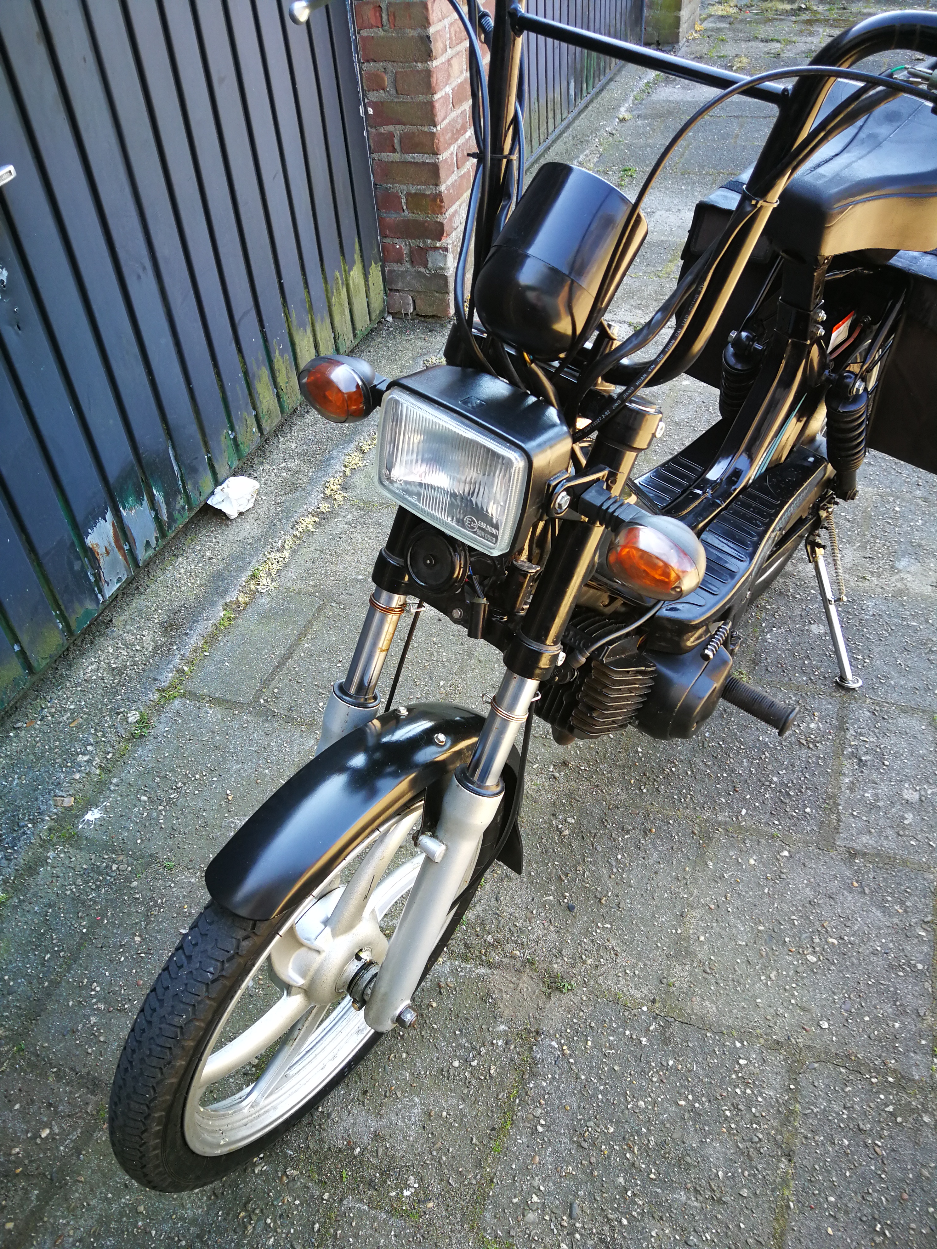

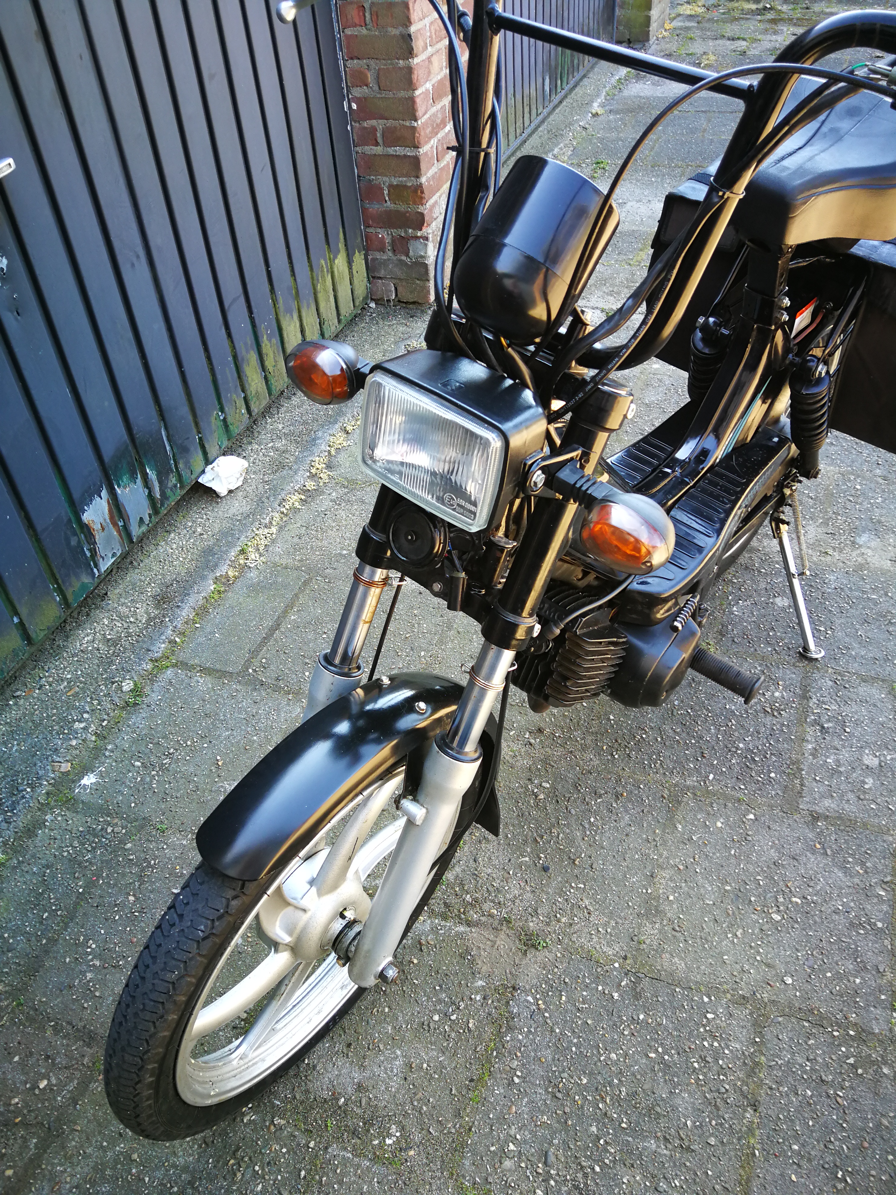

Vandaag de tellerklok ge reorganiseerd zoveel lompe schuif connecters tussen de minilampjes nu gesoldeerd met een krimpkousje, uitgang gat voor tellerkabel vergroot nu is het minder wrikken en pushen om het dicht te krijgen.
De knipper bollen ziten er voor op morgen achter en een clignoteurtje aansluiten heb een schema en dat klopt aardig.
Koplamp en alle contacten met Dremel gepolijst en im de de vaseline gespoten
Het begint er weer op te lijken en krijg er weer lol in

Dank dit is het geworden vandaag clignoteur setje er op werkt prima op de lichtspoel zonder accu.

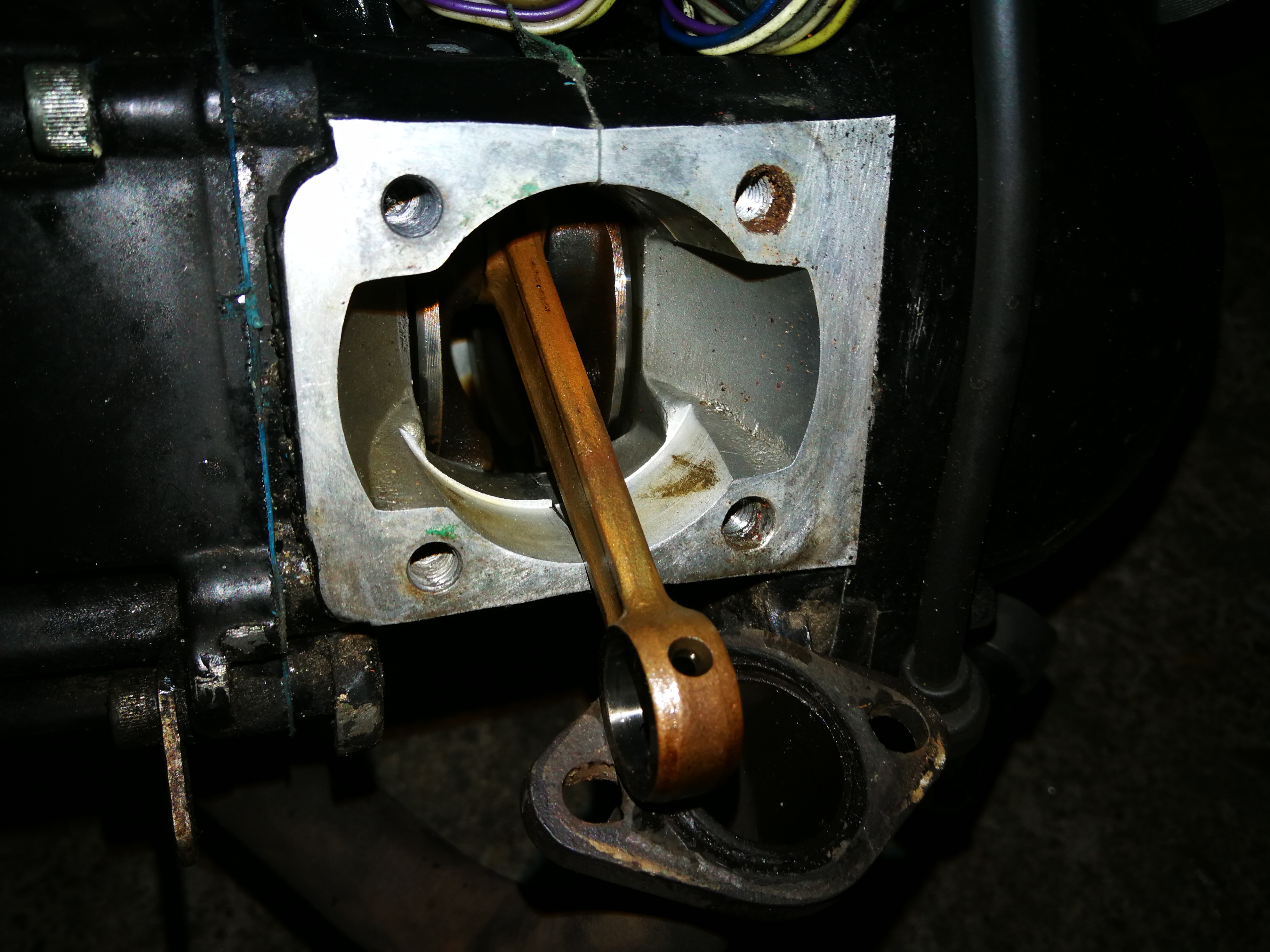

Dag net de zuiger gehaald standaad maat geen Meteoor maar Greco is een groothandel dus wat het is?

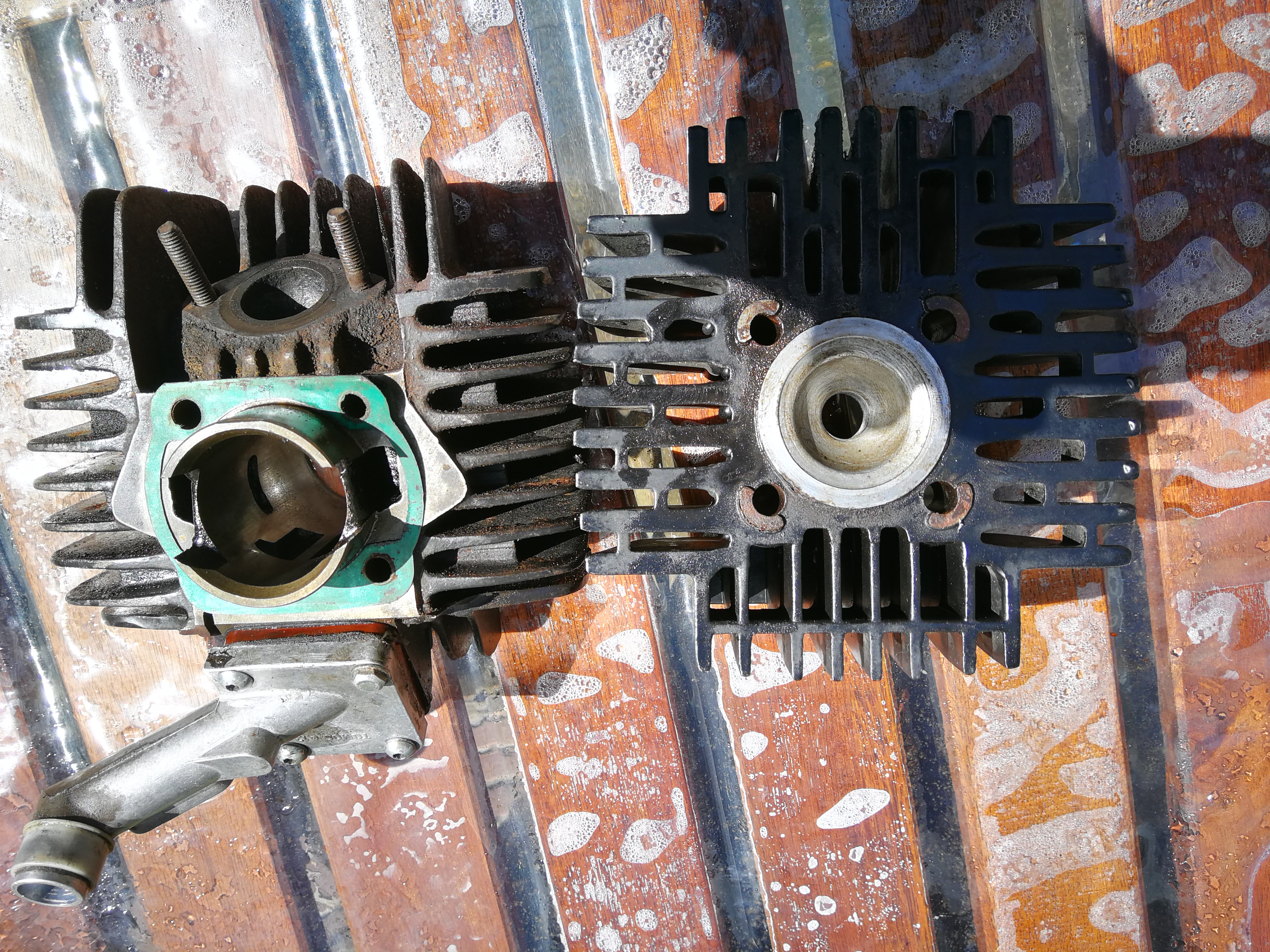

mijn A52 blok heeft grote spoelpoorten, decil A5 kleine moet dus de grote poortenpakking gebruiken.
Alle cilinders hebben kleine spoelpoorten vreemd?
Morgen monteren en kijken of ie nu beter loopt
A5 cil en kop
Berichten: 3947
Berichtdoor fons716 » 05 mei 2021 19:31
Daar hoort eigenlijk een a55 cilinder op, is wel duur.

Dan is het a 52 blok in dit frame met kenteken 2011 zeker niet de 1e montage? De A55 cil en kop zijn zeker prijzig is het een veel betere qua prestaties?
Kan ik de smalle poorten in de cilvoet nog een beetje flowen dwz iets afschuimen?

https://www.tomosforum.nl/uploads/Pim/_ ... 1.3.5_.pdf
Berichten: 3947
Berichtdoor fons716 » 06 mei 2021 10:44

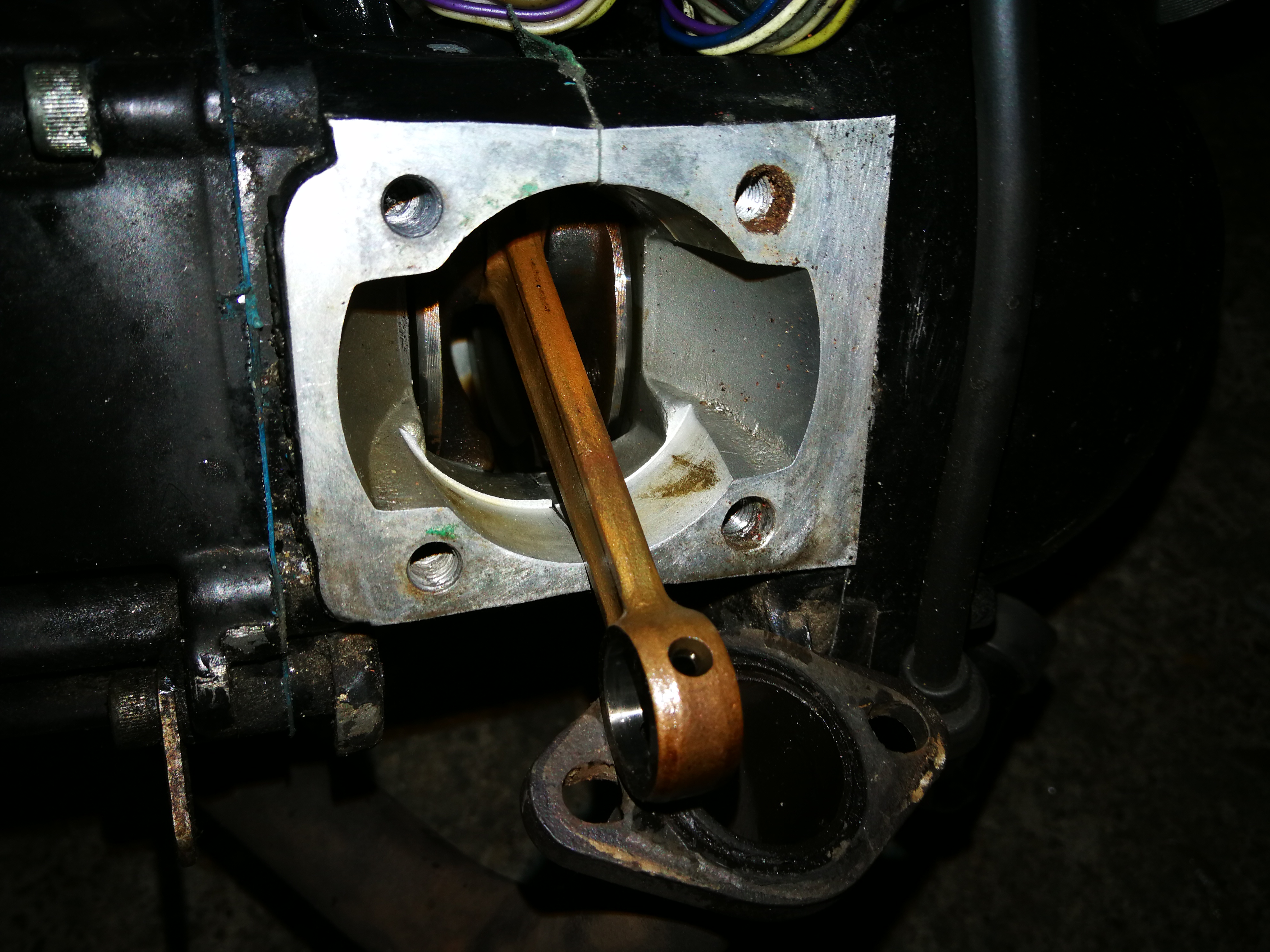

In die pdf staat ook dat er cilinders zijn die fout gemaakt zijn, spoelpoorten gaan niet helemaal open als de zuiger in het odp is....die kom ik vaak tegen...daar leg ik een vulplaat onder.

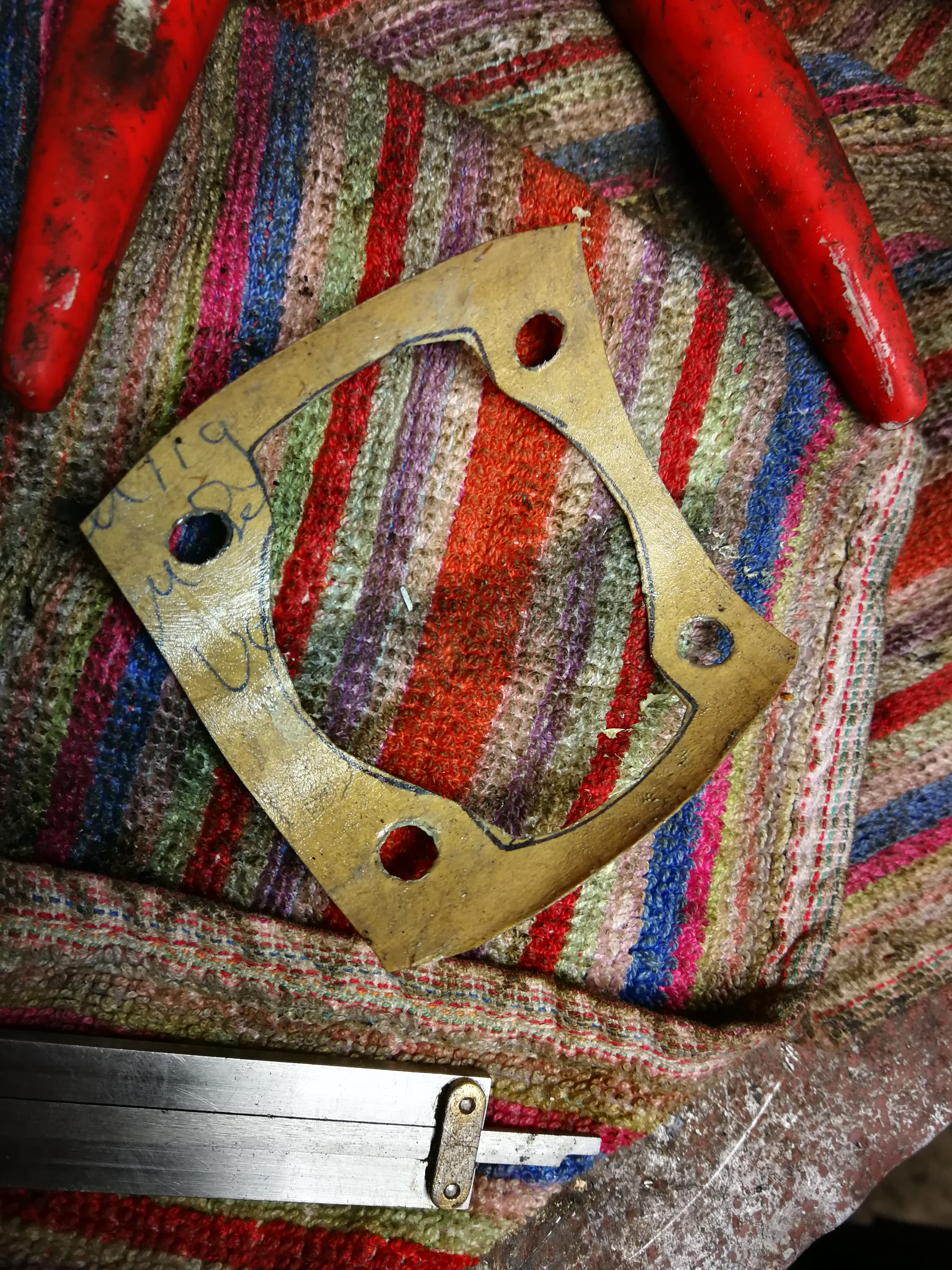

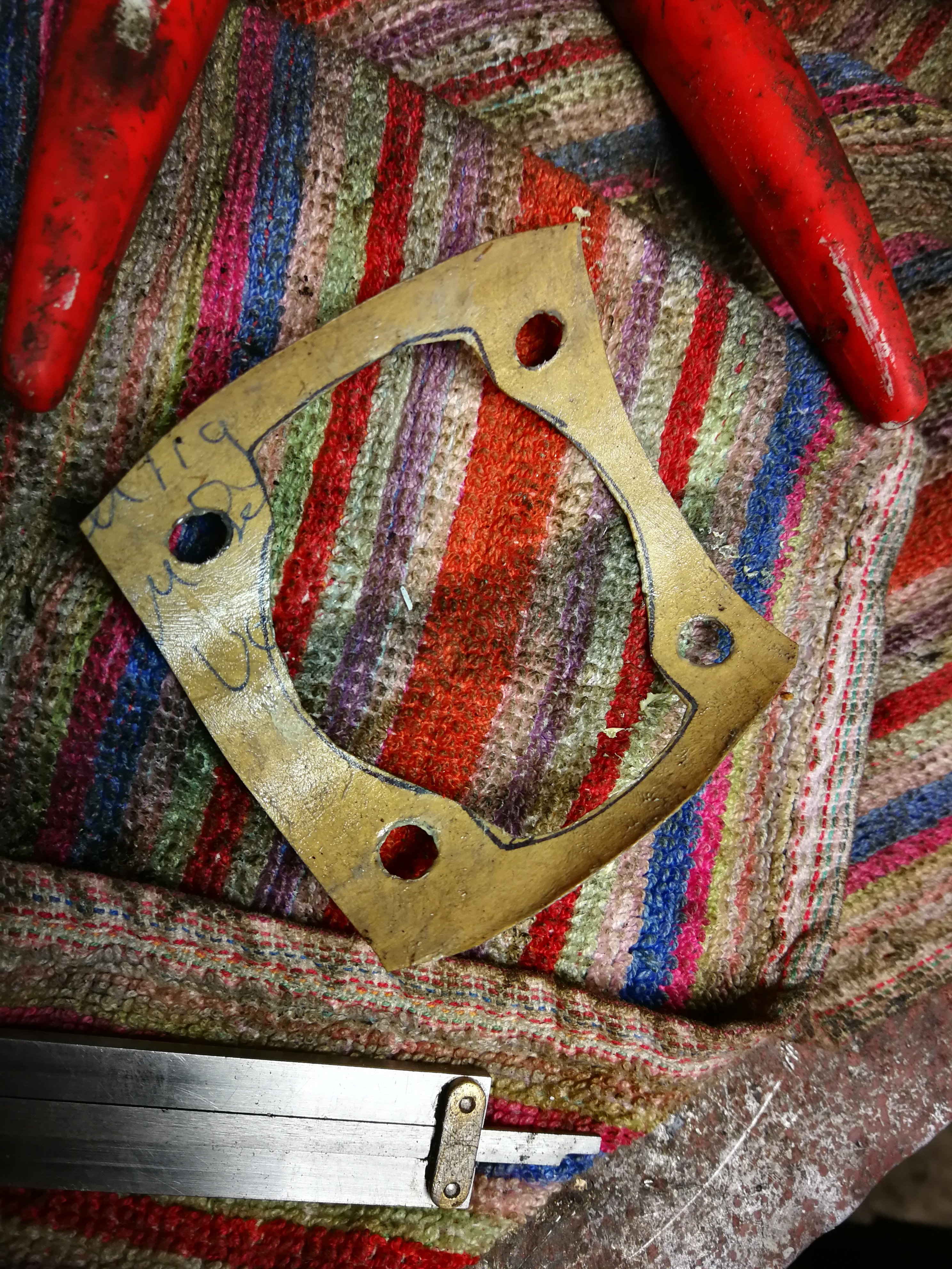

Dank, dat ga ik straks bekijken las dat 2 pakkingen ook kan, (iets plakken heel dun met silicone 300gr voor optimale dichting?)

Ik snij vaak de pakking zelf en zorg ervoor dat hij bij de spoeler en tapeinde voor de cilinder iets groter-breder is (meer opervlak)...rij zelf met een Airsal 65cc en daar is het pasvlak van de voetpakking iets anders dan bij een std cilinder.
Hou er rekening mee dat een voetpakking best wel wat inzakt bij het vast zetten van de cilinder, denk dat er minimaal 3 pakkingen onder moeten.
Kopje ook na trekken als hij een paar keer warm is geweest.
Nadeel is dat de compressie wel lager wordt, bromkopje scoren en die kun je eventueel ook nog 1 mm afvlakken.
Als je nu een 1 mm dikke koppakking hebt zou ik een dunne van 0,3 mm gebruiken.

Heb pakking papier in mijn oldtimer liggen ga er zelf 1 maken die optimaal is.
Hans54
Berichten: 43
Berichtdoor Hans54 » 06 mei 2021 15:53
Voetpakking zelf gesneden iets ingevet, nieuwe bromzuiger gemonteerd bijwarm blok kop nagetrokken maar stotterd zakt weg tussen 30 en 70% gas op top rond 47 km loopt ie goed en reageerd op spelen met gas in onderste regionen pet, wel ontbrak nog de uitlaat pakking was niet op voorraad.
Onbelast op standaard genoeg babbels, remreiniger rond cilvoet spuiten heeft :? geen effect......pfffff
