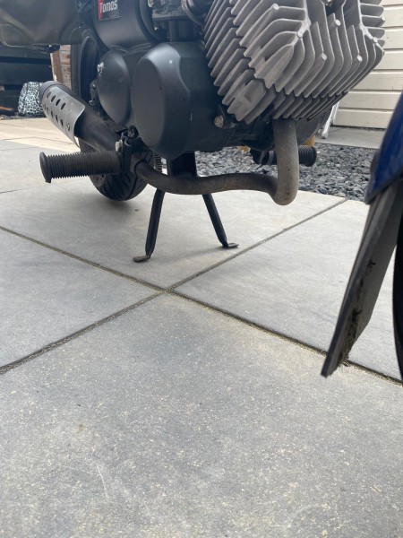

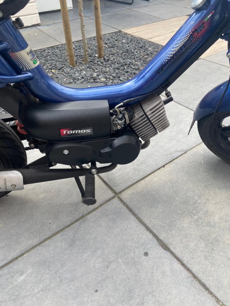

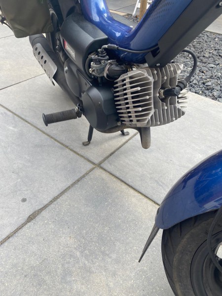

Onlangs heb ik een Tomos Youngst'R gekocht. Volgens de kentekencheck is hij in 2010 voor het eerst op kenteken gezet met de daarbijhorende motorcode van A52 6D. Nu wil ik op internet wat onderdelen bestellen en zie ik dat er voornamelijk onderscheid gemaakt wordt tussen een A35 en A55 type. Zelf denk ik dat ik een A55 heb aangezien er een rubberen flens om het spruitstuk zit en deze slechts met 2 bouten vast zit i.p.v. 4. Voordat ik onderdelen bestel voor het A55 blok zou ik graag wat validatie willen van de kenners, want de motorcode laat mij anders doen denken en misschien zit ik er helemaal naast en is het een A35. Wie o wie kan mij helpen?
Berichten: 3955
Berichtdoor fons716 » 19 jul 2021 18:51
Dat is idd het nieuwste type A55.
