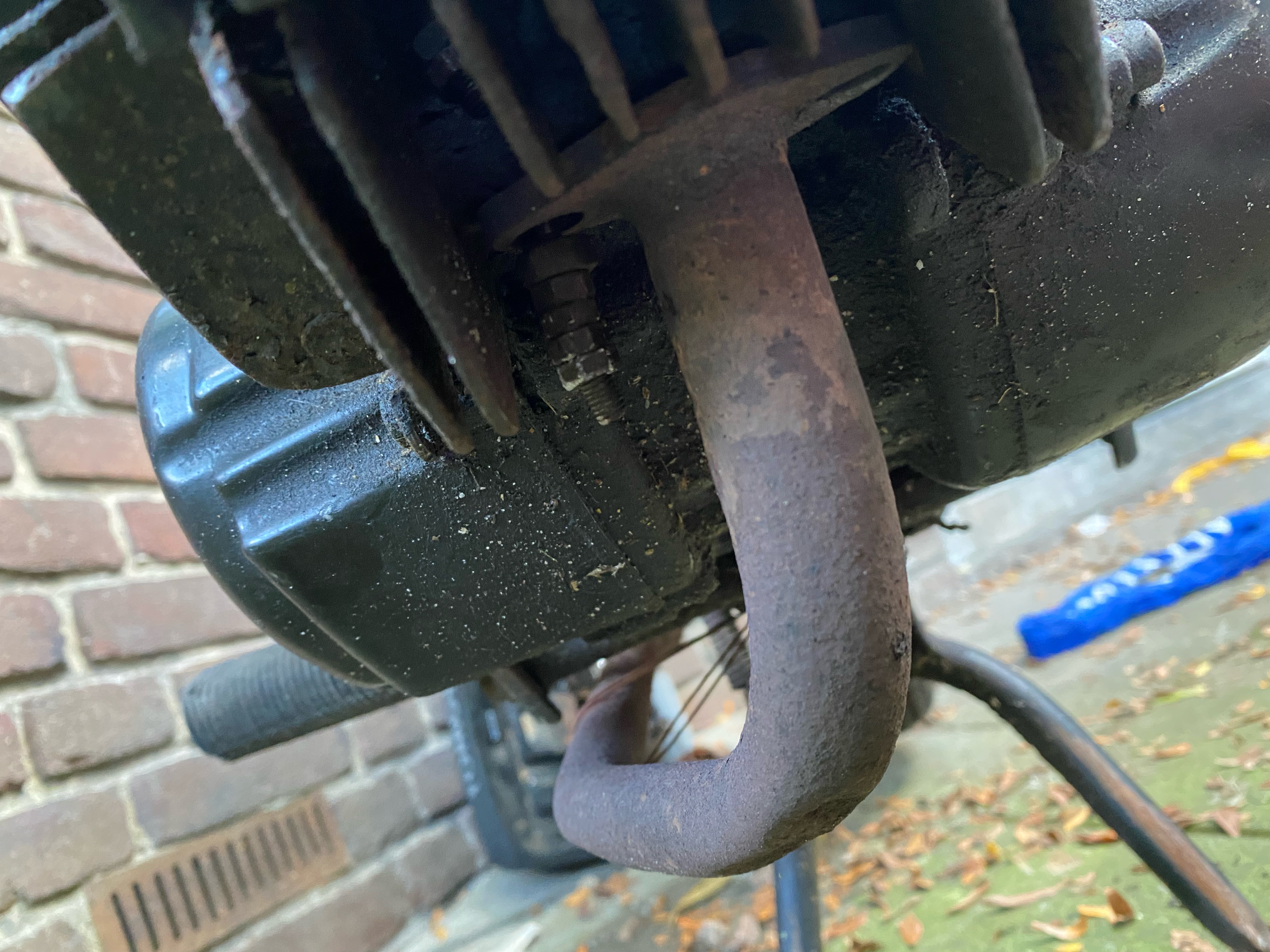

Ik ben sinds eergisteren trotse eigenaar van een tomos Pack'r, hij maakt alleen heel veel herrie omdat de uitlaatpakking er tussenuit is en de uitlaat loshangt. Nou dacht ik ik haal gewoon even die uitlaat eraf maar hij zit met meerder moeren om een gebogen schroefdraad gehangen, wat kan ik nu het beste doen? Gewoon de hele mikmak eraf proberen te slijpen? En hoe zet ik dan weer een nieuwe schroefdraad om de nieuwe uitlaat aan vast te maken? Alvast bedankt,

Berichtdoor Jilles » 04 okt 2021 21:16
oh hier

Je kunt er een stukje buis - pijp overheen schuiven en vast lassen, dan kun je er een griptang op zetten.

Bedoel je dat je de hel schroefdraad eruit kan draaien? Ik heb geen lasapparaat maar ik kan wel het hele schroefdraad draaien

Als je de hele schroefdraad kunt draaien zou hij los moeten komen, tenzij de draad in de cilinder of van het draadeind dol is.
Als hij er niet uit komt, tijdens het draaien trekken aan het draadeind kan helpen.
