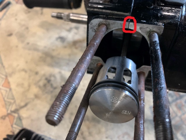

Bedankt voor de reactie! Ik heb voor de zekerheid de cilinder weer gedemonteerd en wat foto's gemaakt, om zo u vragen te beantwoorden.
Is de zuiger correct gemonteerd?

Zuiger zit goed.
