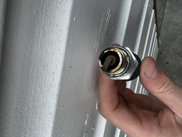

Ik vroeg me af of ik een grotere sproeier nodig heb of deze goed is. Heb foto’s in de bijlage toegevoegd.

Persoonlijk vind ik dit er prima uit zien. Heb je de bougie er ook uit gehaald na een langere tijd vol gas te rijden? of is dit een mengelmoes van rijden en stationair?
Was na lange tijd rijden. Ik heb soms nog met me tomos last van viertakte, dus dacht mis komt het door de sproeier.

Berichtdoor fons716 » 01 jun 2022 16:05
Eigenlijk moet je een bougie sleutel mee nemen en bv 1 of 2 km vol gas rijden, daar ter plekke kijken naar de kleur.
Bougie is al behoorlijk donker.
Tussen zomer en winter zit al 1 maatje verschil in de sproeier die je nodig hebt, dat komt door de temperatuur van de lucht.
