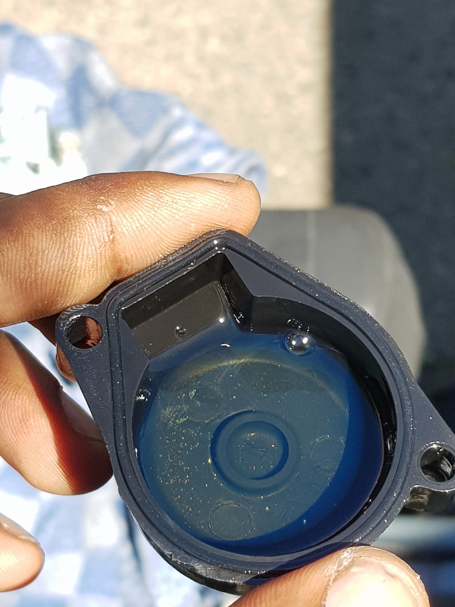

Heb helaas geen compressor of een bekende met, ondertussen is de nieuwe carb binnen gekomen en die er op gezet. liep wel stationair maar zodra ik gas gaf wou die uitvallen met sproeier 58 (wellicht imitatie sproeier) Met sproeier 66 die ik nog heb liggen loopt die weer perfect! Kan stationair weer bepalen, start direct, valt niet uit tijdens rijden.
Mocht het idd vuil in de carb zijn dan heb ik mooi die oude carb als reserve :)
wat me wel telkens opvalt is dat er troep in mn vlotterbak komt. Ookal maak ik het schoon.

Misschien de tank een paar keer spoelen en kijken of er veel vuil mee komt, zeef in de carb en benzinekraan zijn best grof en daar gaat bv dat fijne roest zo doorheen....dan wordt de vlotterbak bruin.

Berichtdoor Dutchnoskillz » 10 aug 2022 14:09
ja precies, ik heb wel zon papieren filter die tussen kraan en carb kan maar ik heb daar de ruimte niet voor, de kraan komt recht uit op de carb met maar 4cm er tussen. han hem niet zo omleiden
Berichten: 3978
Berichtdoor fons716 » 10 aug 2022 16:17
Midden achter de cilinder onder de tank heeft het blokje een verlaging waar je een kort filter kwijt kunt, de kunst is om te zorgen dat de benzineslang niet knikt.... een paar knietjes 90° is dan wel erg handig.
