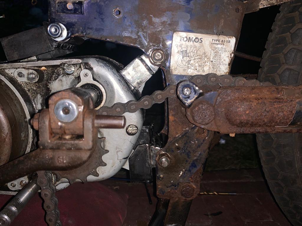

Korte beschrijving van je probleem: ketting loopt over achterbrug en komt tegen kickstart as aan
Wanneer ontstond het probleem: altijd al
Aanpassingen aan je tomos (als ja, dan welke?): er hangt een 4L blok onder
Type tomos (brom of snor) en model: A35
Setup (carburateur/ luchtfilter/ ontsteking/ tandwielverhouding): Tandwiel voor: 15 | Tandwiel achter: 33
Ik en een maat van mij zijn bezig met een 4L blok onder een Tomos a35 te maken.
Het blokt hangt er al mooi onder en de tandwielen zijn ook uitgeleind. Alleen heb ik nu het volgende probleem: De ketting loopt over de achterbrug heen en komt tegen de kickstart as aan, omdat het tandwieltje van het 4L blok veel kleiner is dan het tandwieltje van het normale blok. Daarom moet ik nu de ketting gaan geleiden o.i.d.
Hier een foto van de situatie:
https://i.imgur.com/3e7wU04.jpg
Heeft iemand nog tips om dit goed en permanent te doen?
Alvast bedankt!!

Je kun een teflon bus over de kickstartas maken als ruimte hebt, anders een kleiner tandwiel monteren.
En je hebt een ketting roller nodig om de ketting vrij boven de achterbrug te houden, bv https://www.nr1motor.nl/upper-lower-cha ... PHEALw_wcB
En dan misschien nog een automatische ketting spanner, afhankelijk hoeveel lengte verschil je hebt met in en uit veren.
