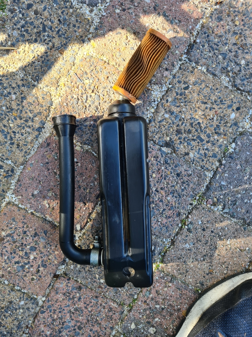

Is er een luchtfilter verdikking? Heb het luchtfilter al eerder helemaal uit elkaar gehad. Zie bijgevoegde foto.

Je merkt het pas als je meer aanpassingen doet, standaard is een snor te sloom door alle begrenzingen zoals uitlaat-carb-compressie.
HenkNummerZoveel
Berichten: 141
Berichtdoor HenkNummerZoveel » 23 aug 2022 09:31
En waarschijnlijk heb je ook nog een snor zuiger, welke een optimale spoeling belemmert
