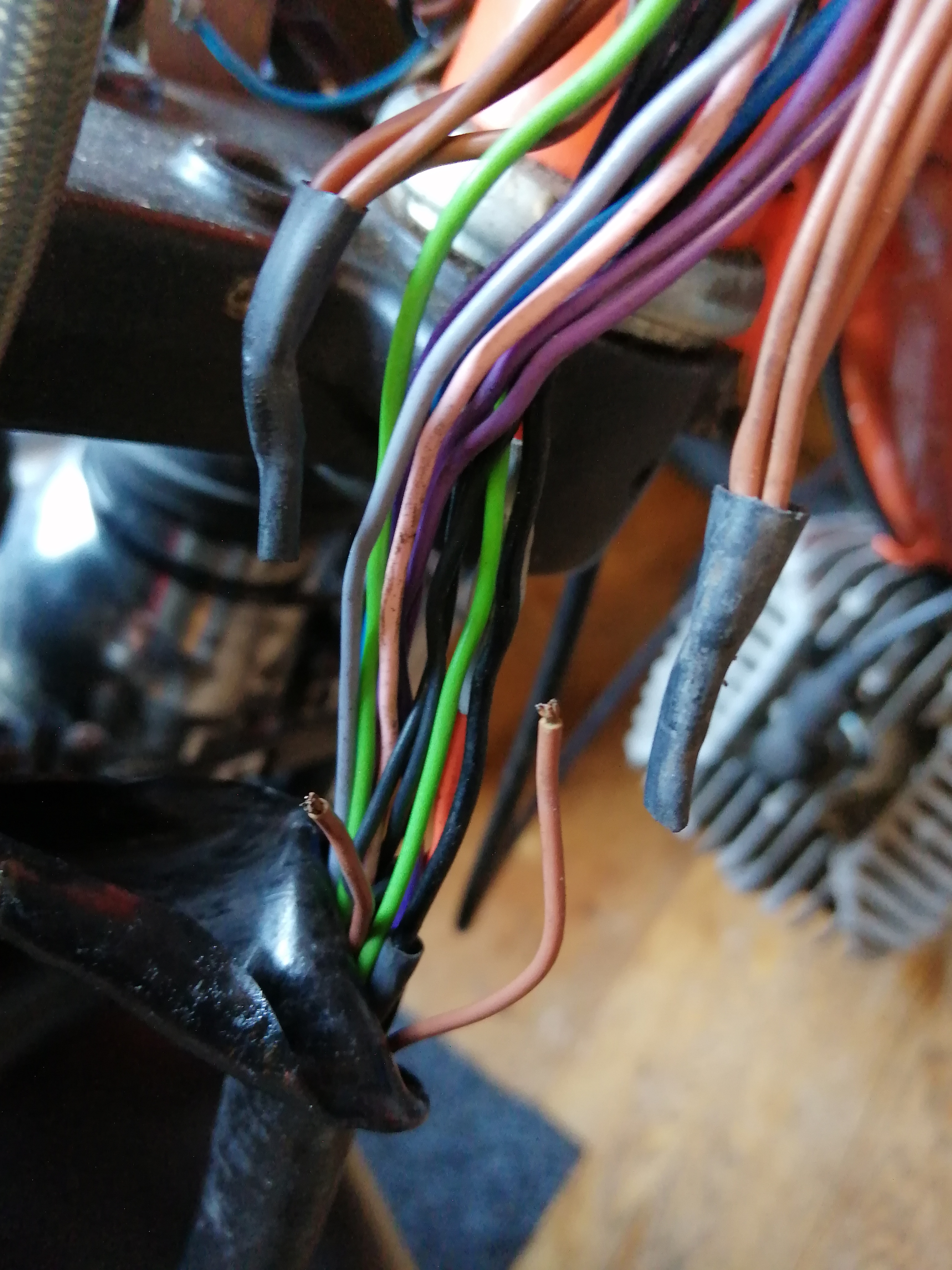

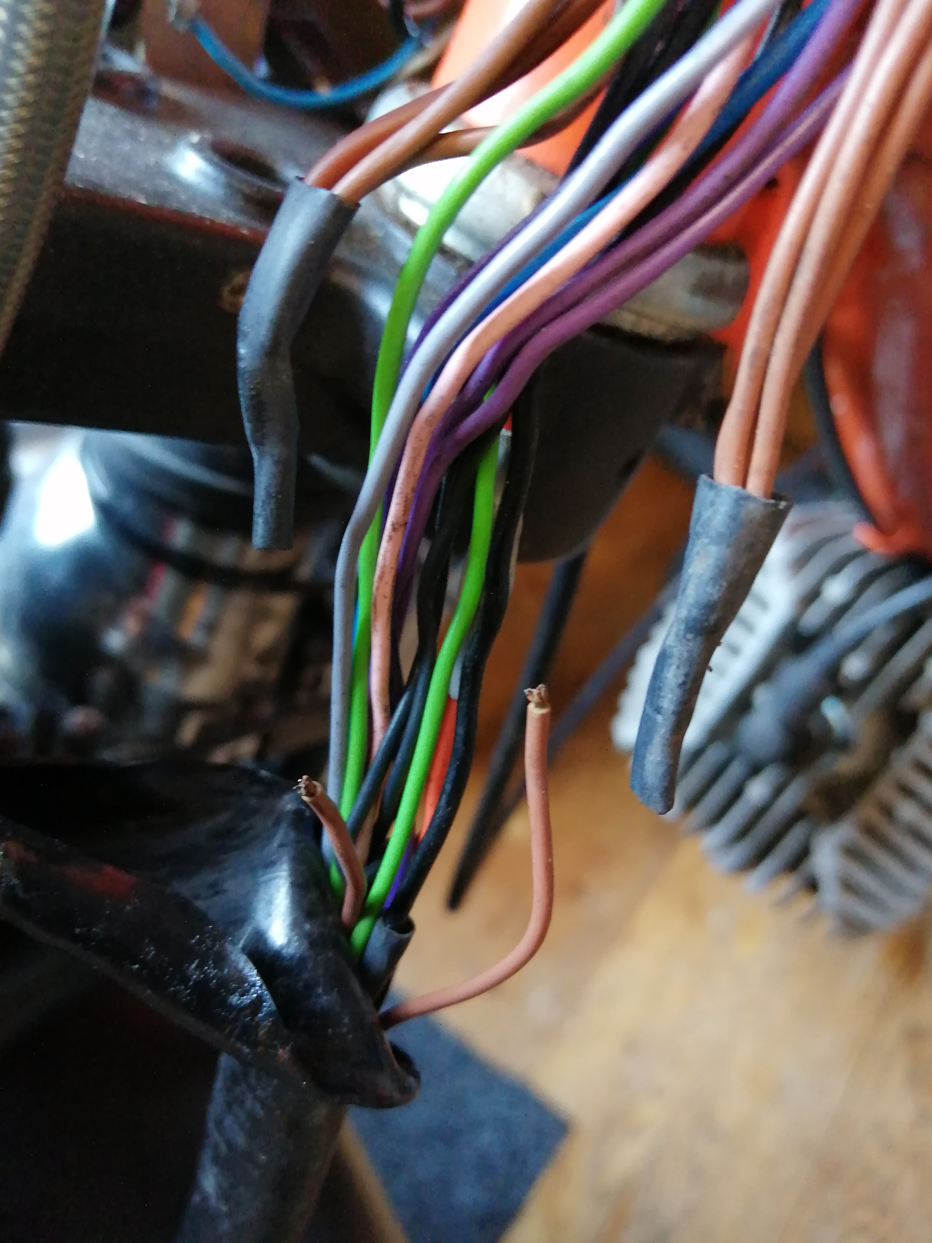

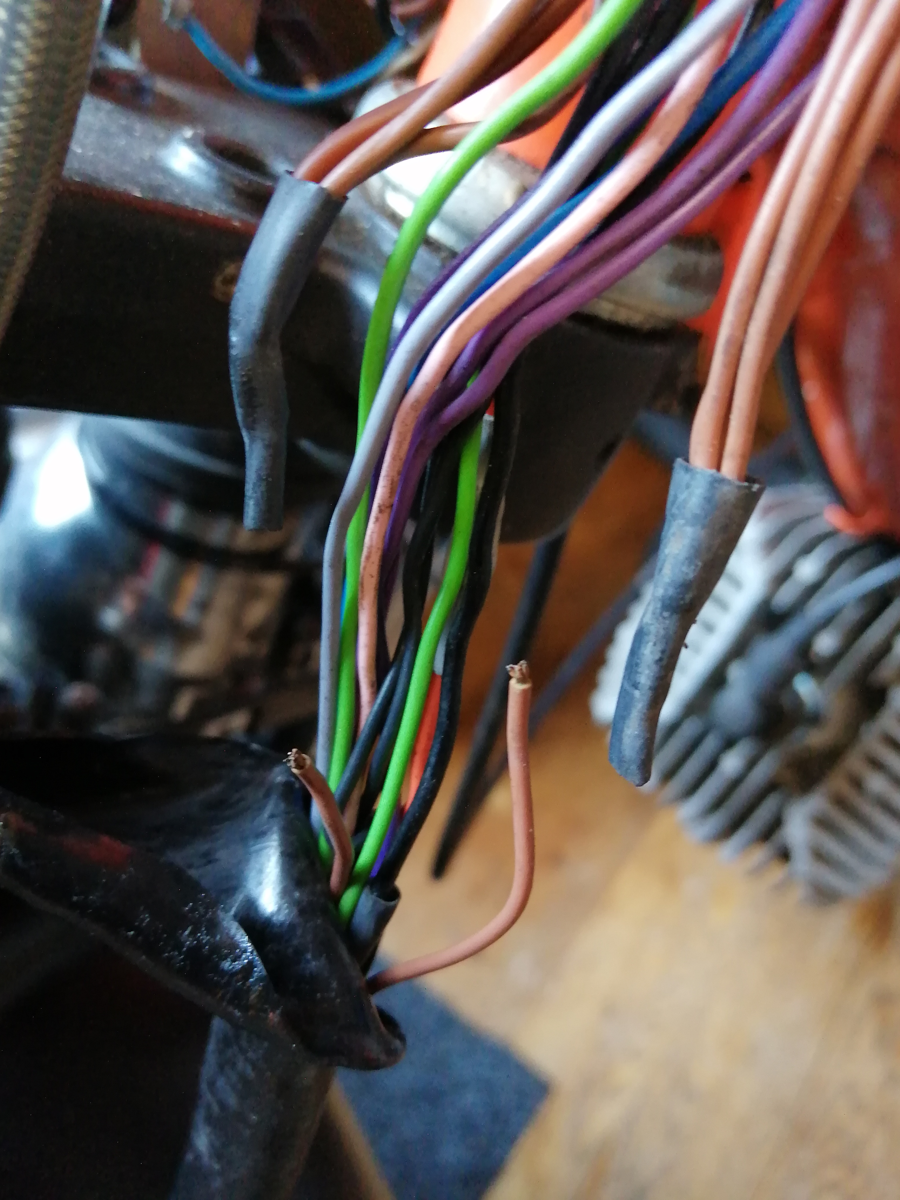

De richtingaanwijzers van mijn Funtastic deden vreemd of werkten niet meer, met behulp van schema's op : https://www.myronsmopeds.com/2022/07/t-wirings/
Alles nagezien en omhulsel van de hoofdkabel losgeknipt. Waar de bruine massadraden overgaan van 4 in 1 en 3 in 1 was door het draaien van het stuur de verbinding losgeraakt. Opnieuw gesoldeerd en alles ok.
Nieuwe kabelboom was niet meer te koop.
Ben blij dat alles weer werkt zoals het hoort.
Deze man heeft heel veel uren besteed aan het tekenen van de schema's.... Bedankt Shaun.
