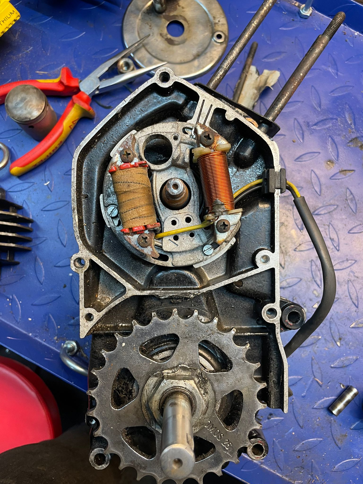

Ik zit een beetje vast met de restauratie van mijn eerste Tomosje. Ik heb een bobine nodig, maar word overdonderd door alle informatie die al online staat. Het leek mij handig om het direct aan de echte proffesionals te vragen (of de echte beunhaas).
Ik heb een foto van mijn ontsteking toegevoegd in de bijlage. Ik kijk ernaar uit om jullie reacties te lezen.
Foto ontsteking zonder vliegwiel
Kleine achtergrond informatie..
Tomos A35 Brom met een 50CC cilinder en 14/9 carburateur.
Berichten: 3955
Berichtdoor fons716 » 21 okt 2022 08:48
Je hebt een elektronische ontsteking waar een bobine-cdi met 2 draden bij hoort, dan blijven er maar 2 over....imitatie of origineel.
