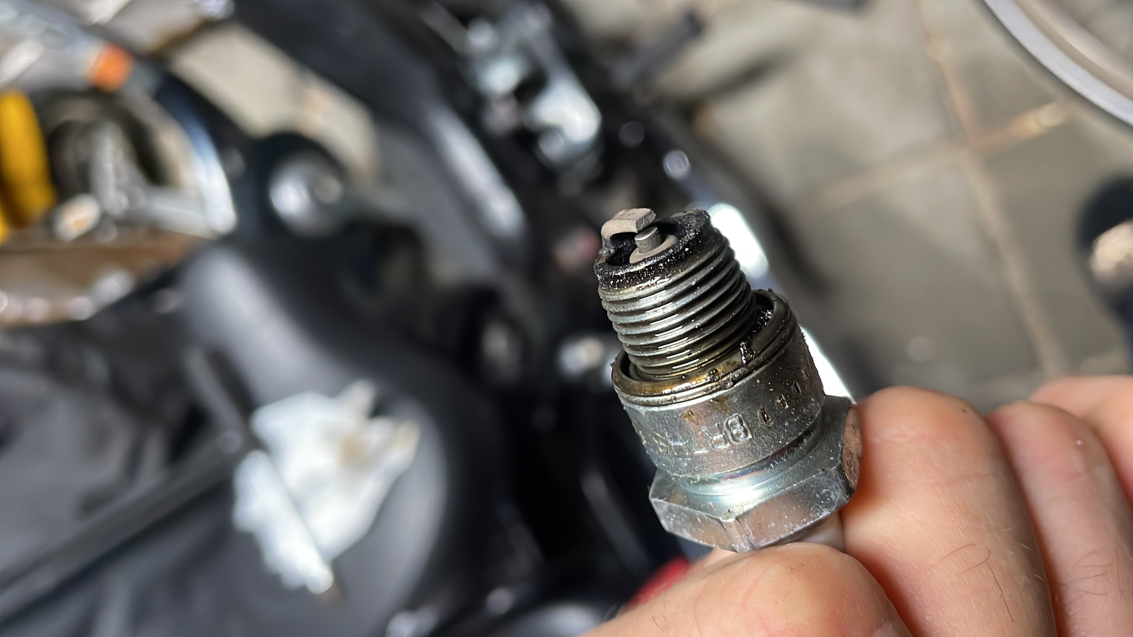

Zou 52 sproeier dan de oplossing kunnen zijn? Het rare is dus dat de tomos met een “betere” uitlaat minder snel gaat. Mijn bougie is ook wat zwartachtig/grijsachtig van kleur met sproeier 54.
Berichten: 3954
Berichtdoor fons716 » 07 nov 2022 01:00
Bougie is al aan de lichte kant dus niet kleiner gaan met de sproeier.
