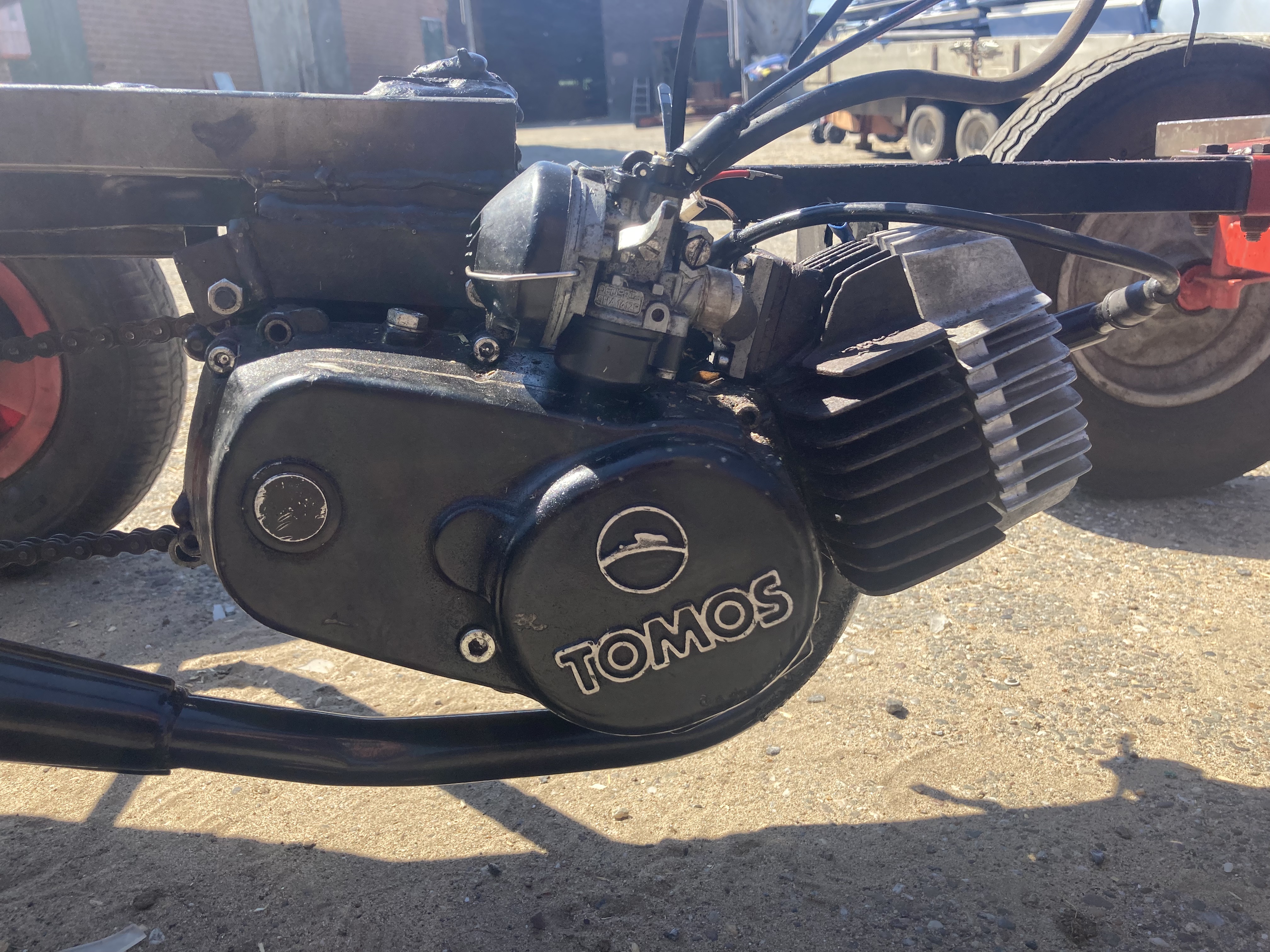

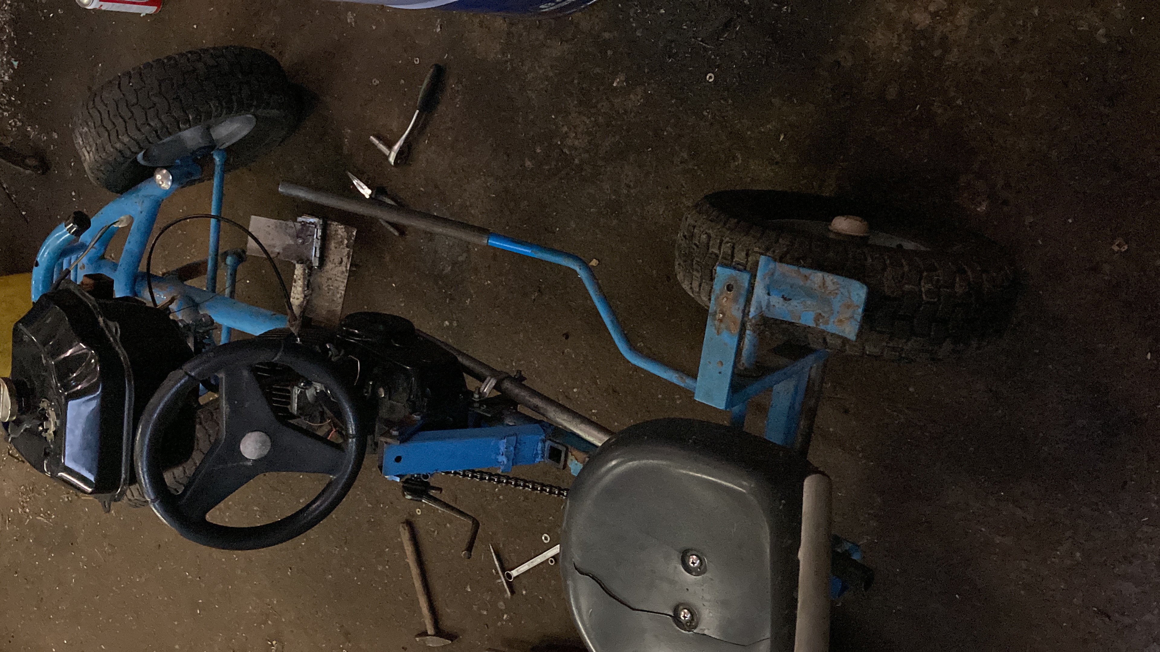

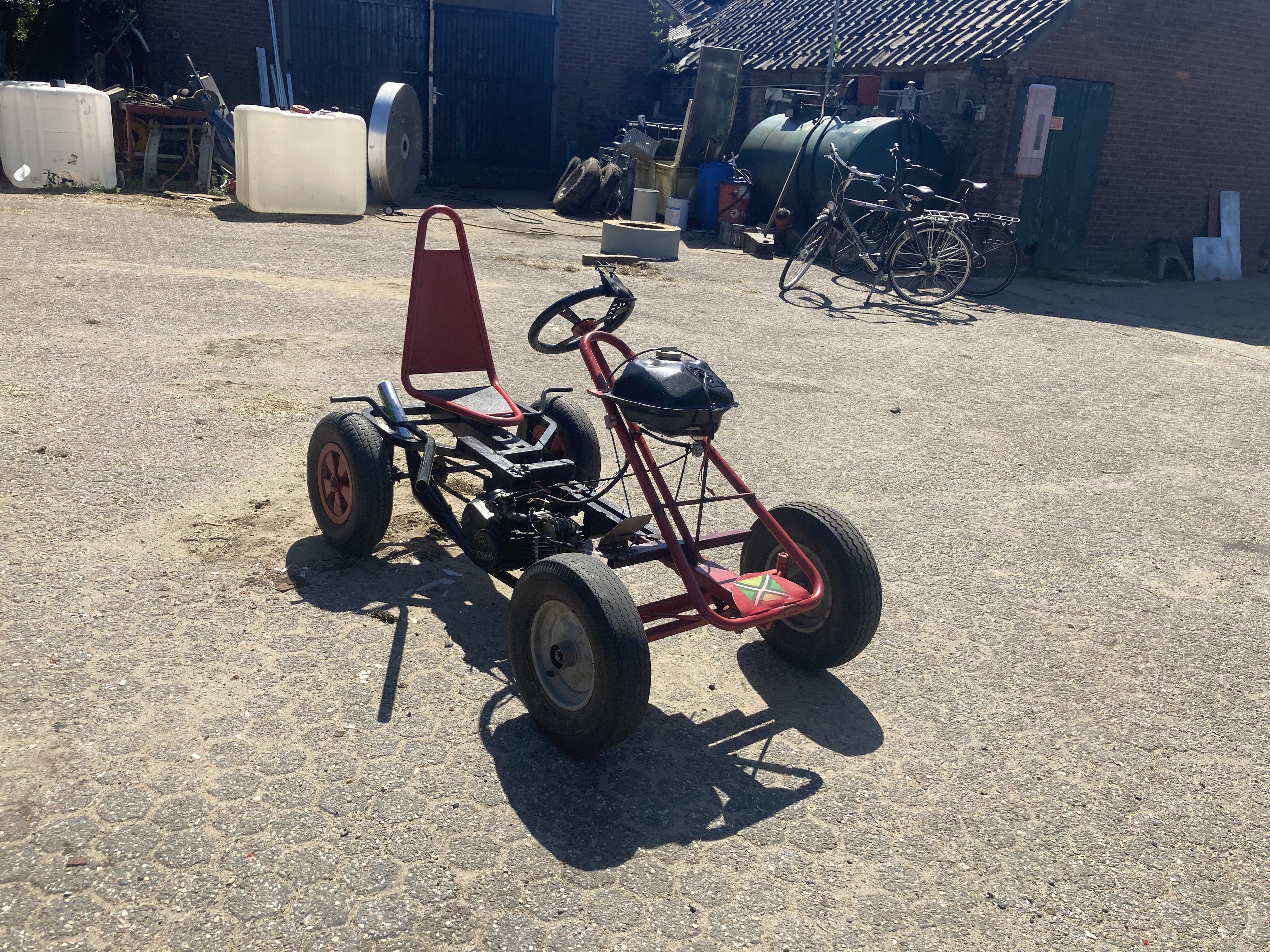

Ik dacht ik laat eens zien wat ik heb gebouwd, voor de mensen die geïnteresseerd zijn.

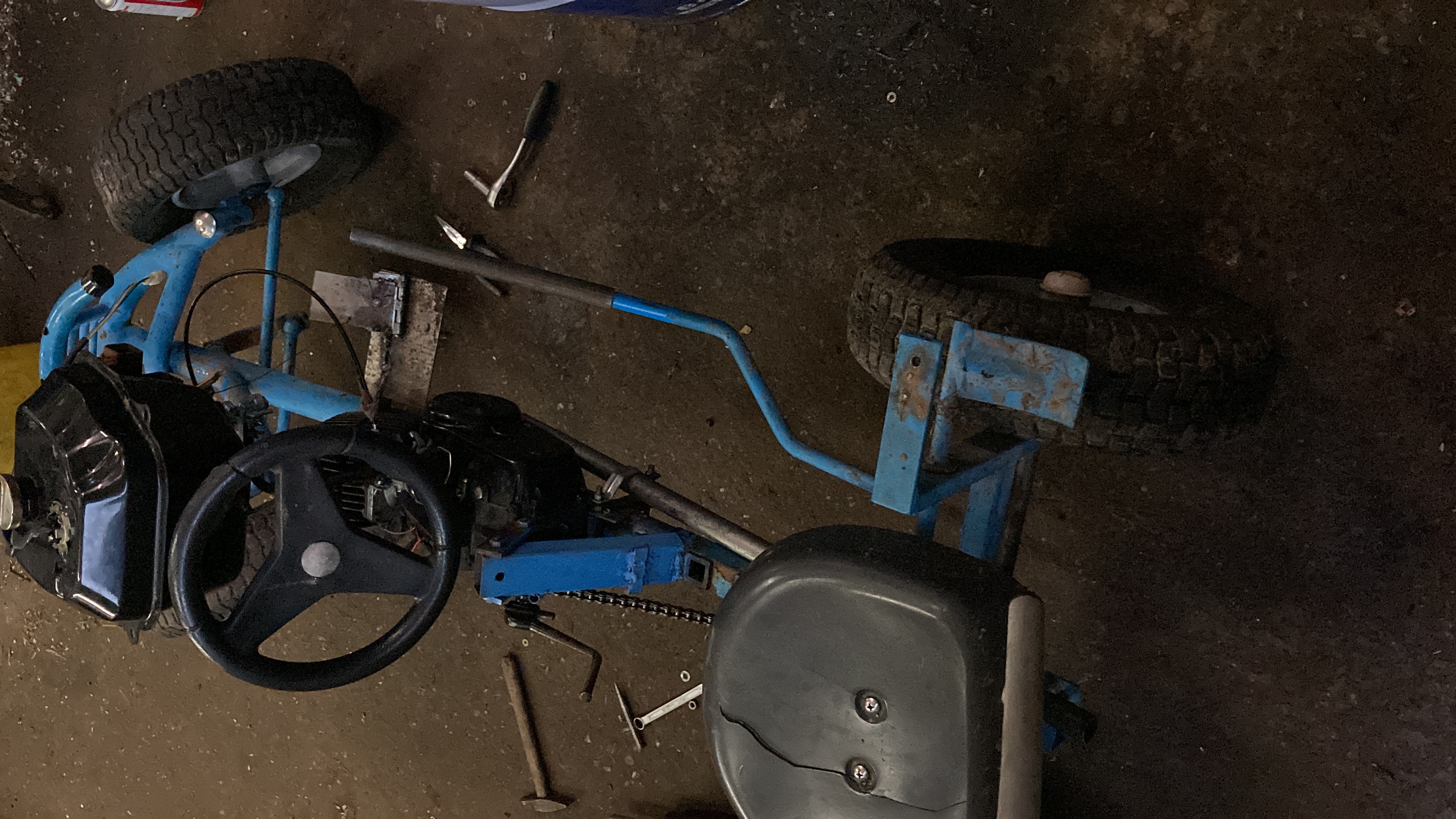

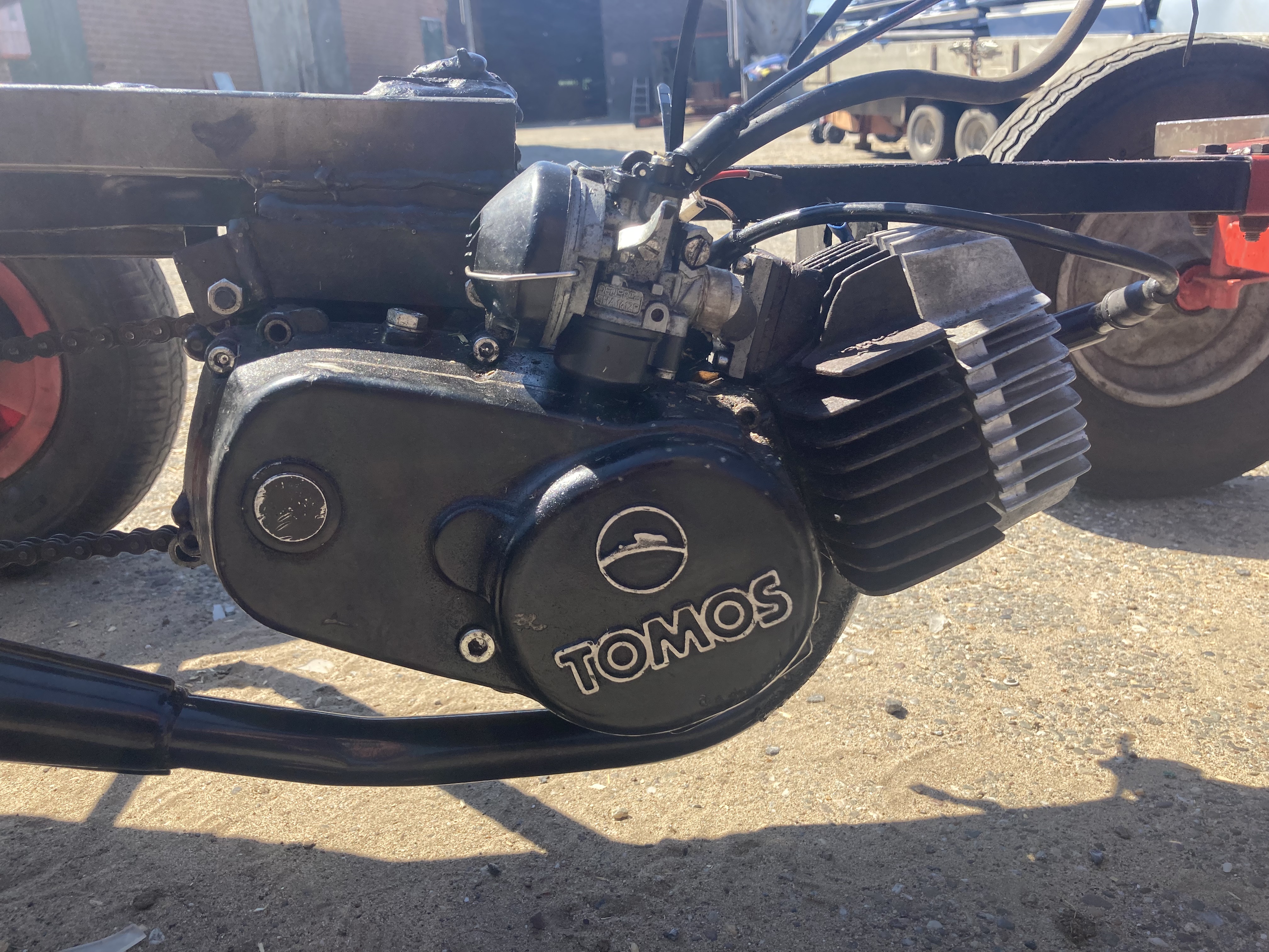

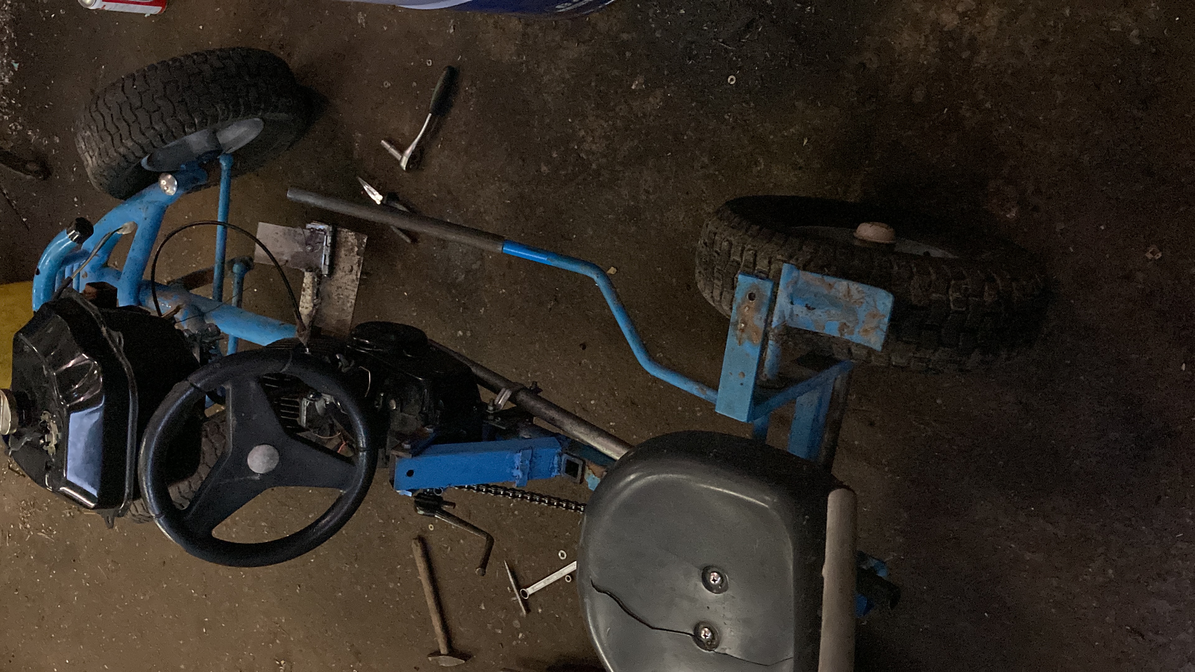

Ik heb ongeveer een jaar geleden deze gemotoriseerde skelter gebouwd. Met het best geschikte motorblok dat ik maar kon bedenken er op, een tomos blok.
Dit was een mooie skelter en het was ontzettend leuk om er mee te rijden, maar op een bepaald moment was hij versleten. Onder andere omdat hij slecht gebouw was.

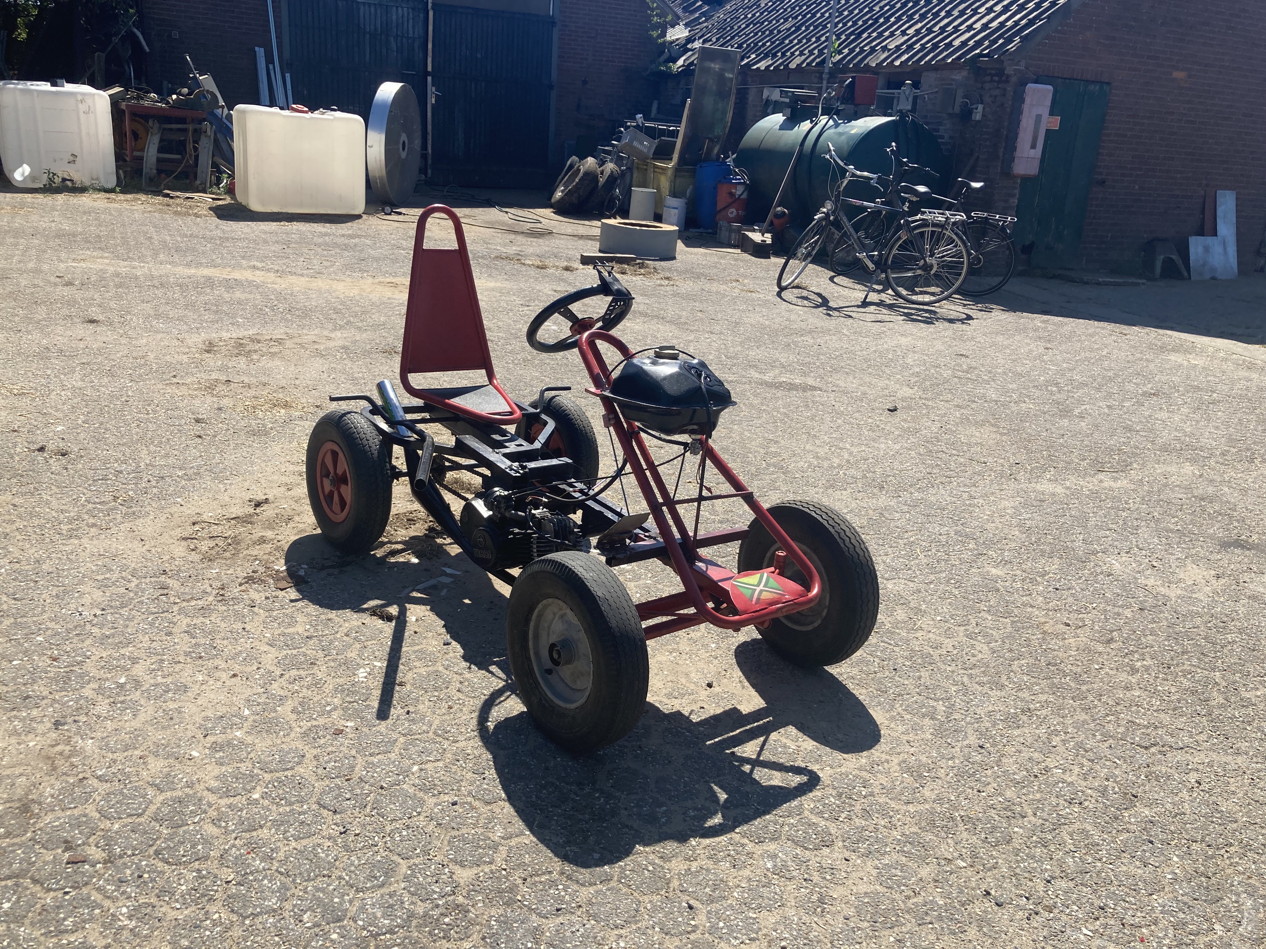

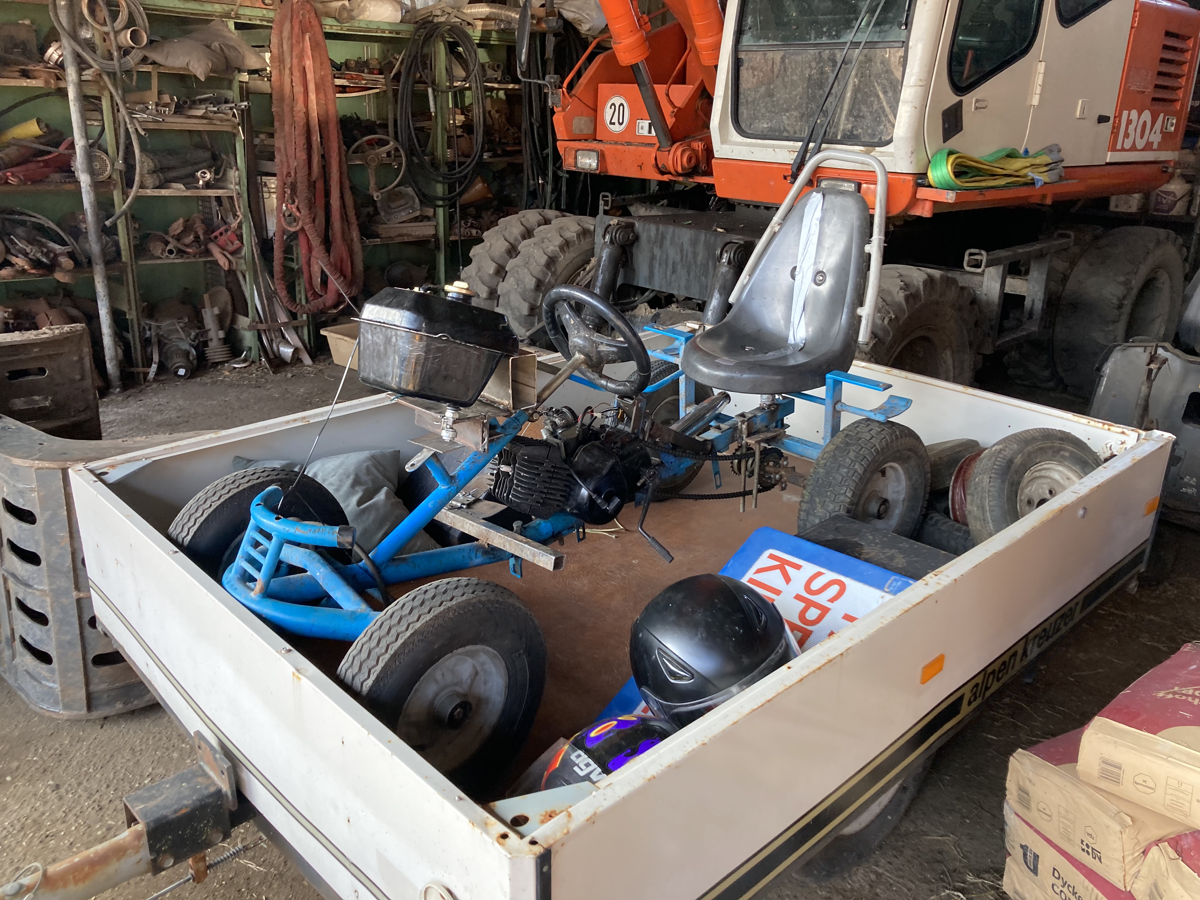

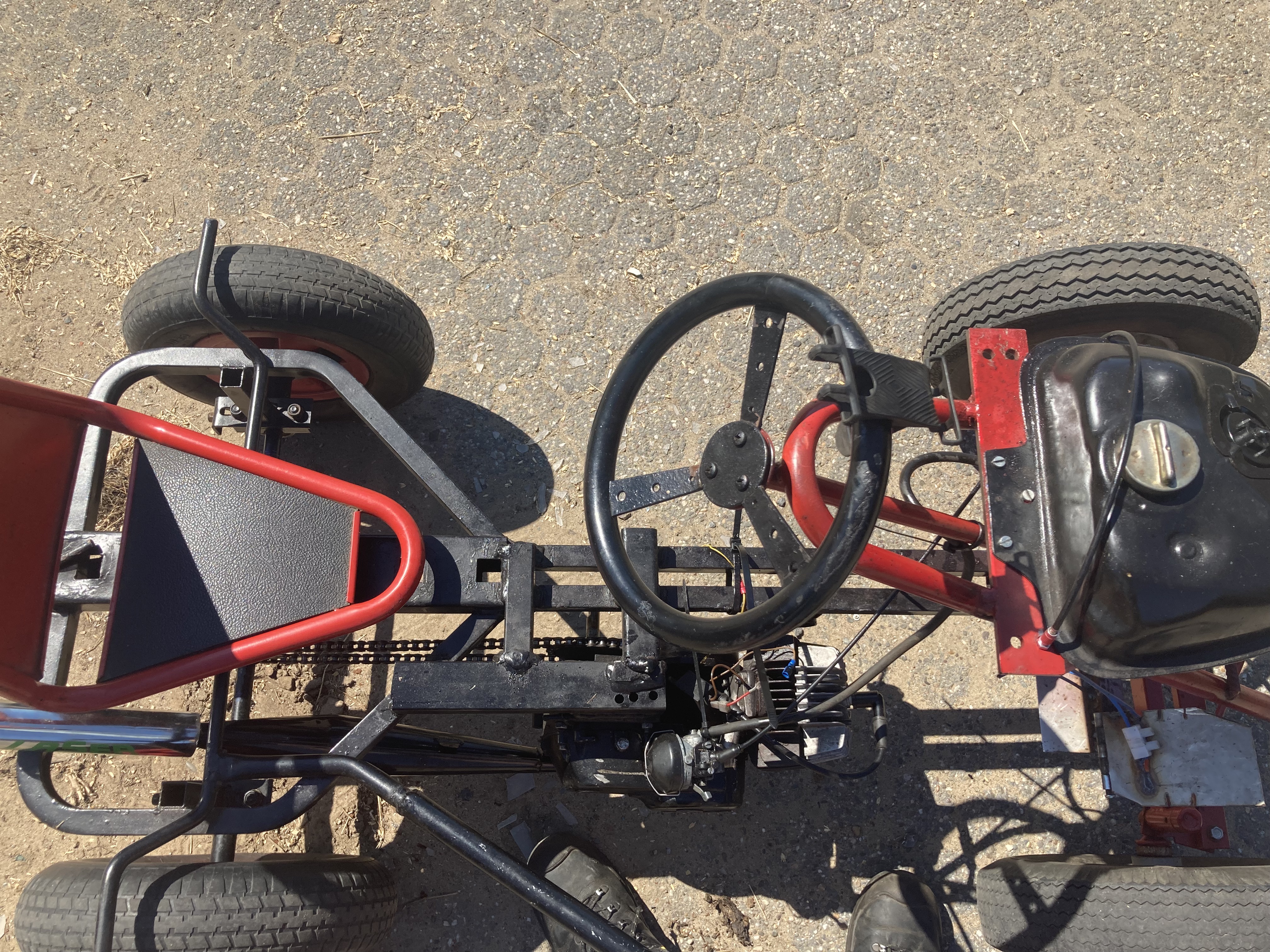

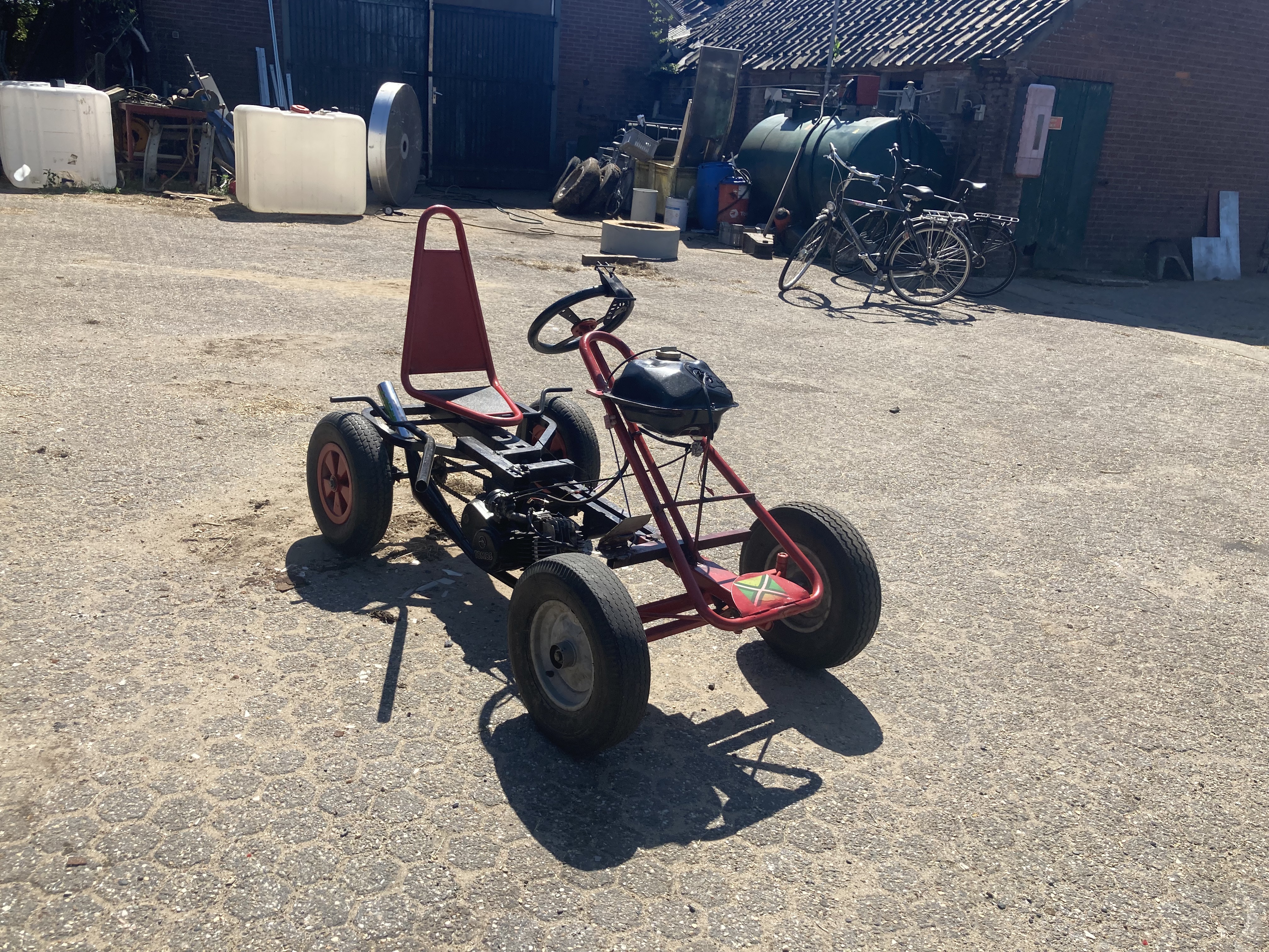

Ik heb toen een nieuwe skelter gebouwd. Dat is deze skelter:

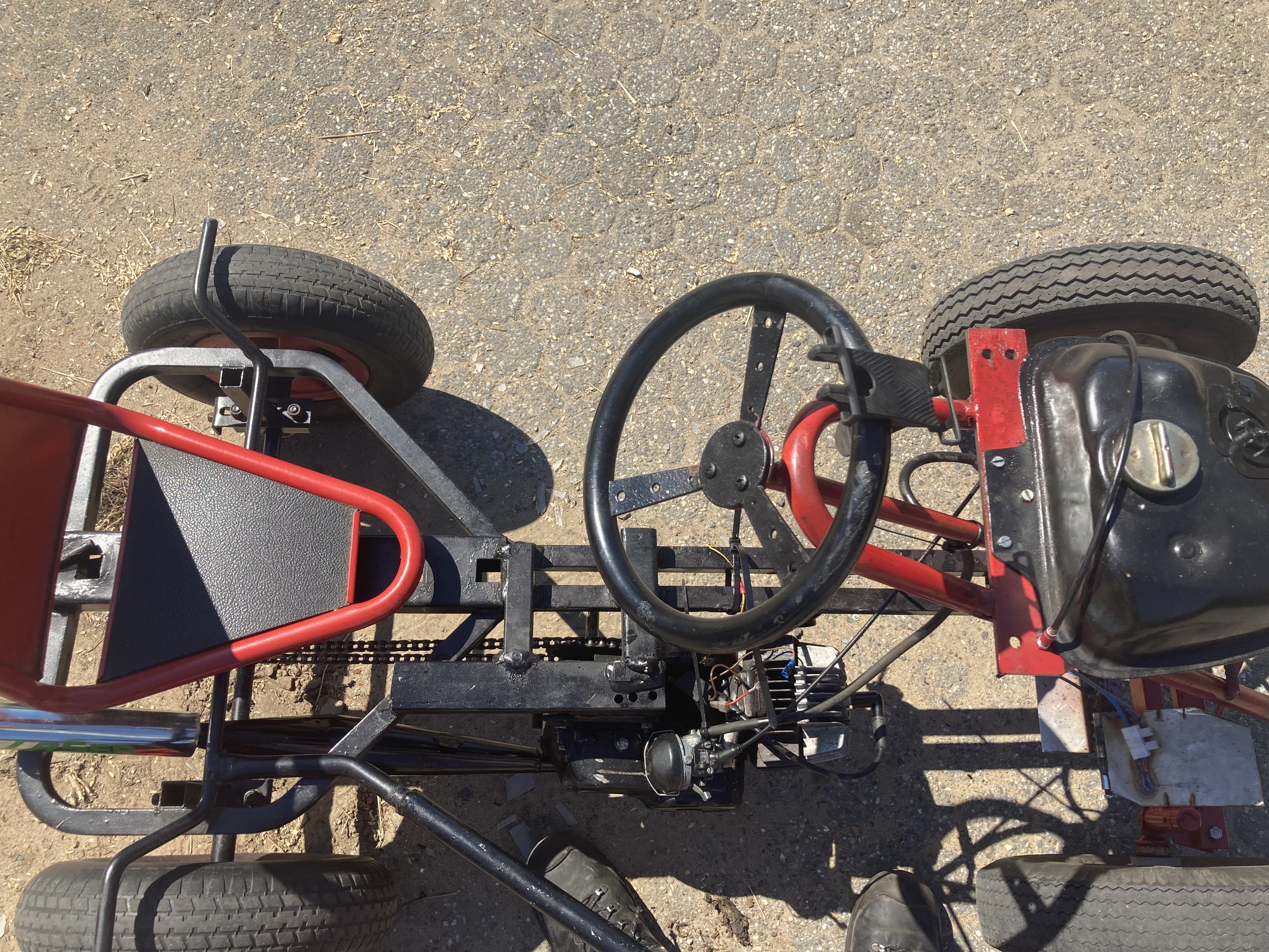

Nu hebben we alleen een probleem, het stuur. Hij is erg zoekend, en aangezien we rond de 50 kmh gaan is het erg spannend. We moeten het sturen nu dus aanpakken. Dat wordt een uitdaging, als iemand tips heeft hoor ik het graag.
Voor de mensen die geïnteresseerd zijn, ik heb een klein filmpje gemaakt waarin het bouwproces (van de oude skelter) en de rijdende oude skelter te zien zijn.

Berichtdoor shadowranger » 25 nov 2022 09:08
Leuk om te zien dat Tomos ook voor andere toepassingen kan worden gebruikt.
Vwb je vraag, het "zoekerige" gedrag van het stuur komt omdat deze skelter niet is gebouwd voor jouw toepassing. De wielen staan vrij rechtop en er zal geen toe- of uitspoor instelling op zitten of camber/ wielvlucht. Dit vanwege de mogelijkheid om licht te kunnen sturen als het nog een trapskelter zou zijn.
Je moet dus gaan denken aan hoe t bij een auto zit of een kart.

Berichtdoor Richfart » 25 nov 2022 16:18
Klinkt alsof je bedoeld dat de wielen niet automatisch recht gaan? Ik zou kijken naar de verbinding tussen het as waar het stuur aan zit en de balk die naar de wielen gaat, Als ik zo terug denk aan mijn skelter (het is al even geleden) dan zit daar ook aardig wat beweging ruimte op waardoor je veel moet gaan sturen.
Als ik zo rond kijk naar de termen die ik hoor bij het uitlijnen van een auto zou je kunnen kijken naar het aan passen van de caster. Volgens bronnen op google: "Caster is onder andere nodig voor de rechtuit-stabiliteit of men zou kunnen zeggen; “zelf sturend effect”."

Berichtdoor MaxWillemsen » 25 nov 2022 21:11
De skelter wil op geen enkele mogelijkheid rechtdoor, hij wil alleen een bocht maken. Het bijsturen is ook erg moeilijk omdat je dat met hele kleine stuurbewegingen een heel erg groot effect op het sturen hebt. Ik denk dat toespoor installeren wel gaat helpen, wij hebben dit op de oude skelter gedaan en dat heeft echt geholpen. We hebben er alleen nog niet aan gedacht bij de huidige skelter.

Berichtdoor MaxWillemsen » 25 nov 2022 21:14
Caster installeren gaat erg moeilijk worden. net zoals wielvlucht, maar proberen kan natuurlijk altijd. Ik ga het dinsdag proberen en laat het resultaat dan wel weten.

Berichtdoor MaxWillemsen » 29 nov 2022 20:37
het is niet gelukt, we gaan of een andere skelter bouwen of een andere voorkant installeren.
