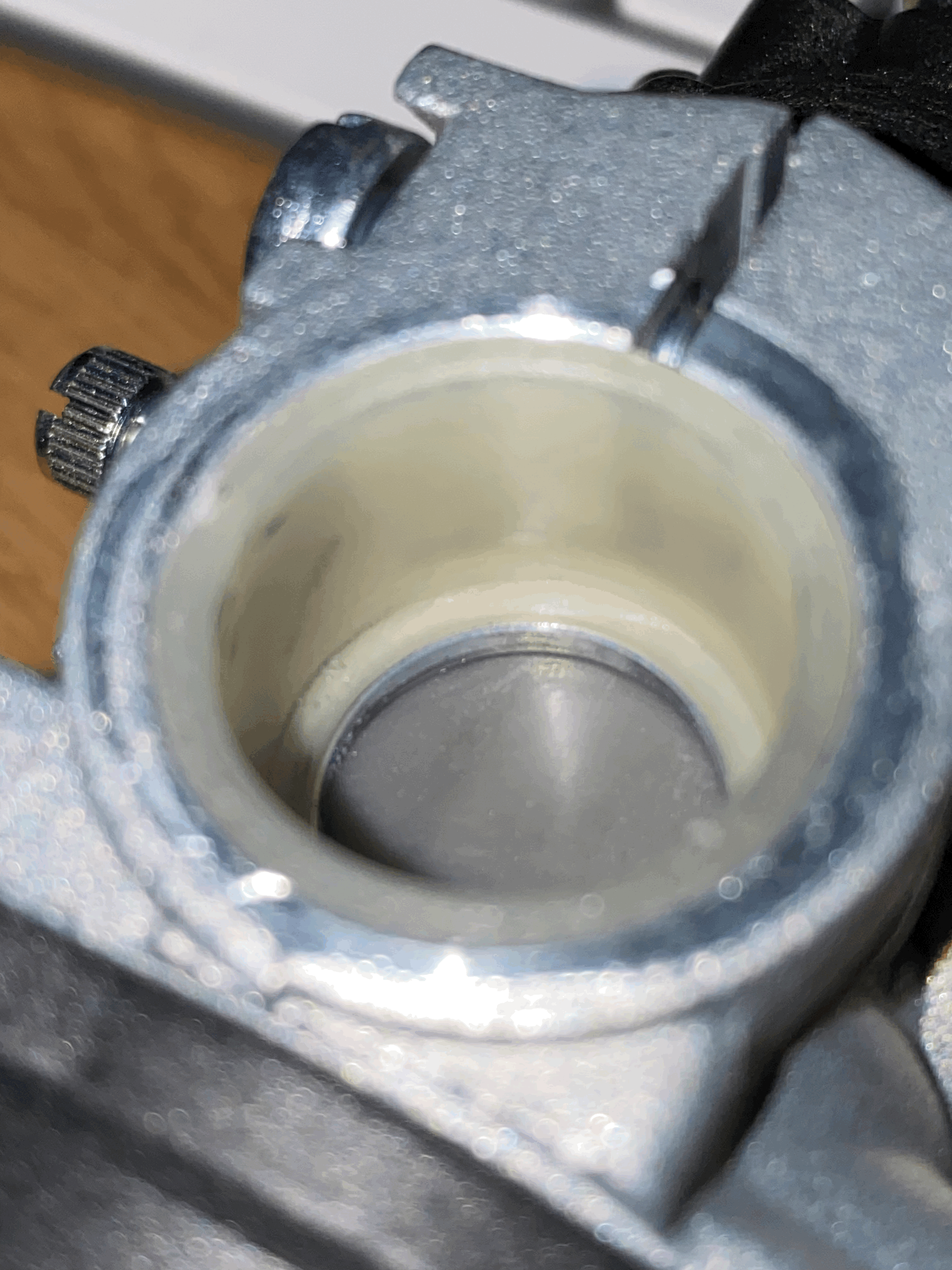

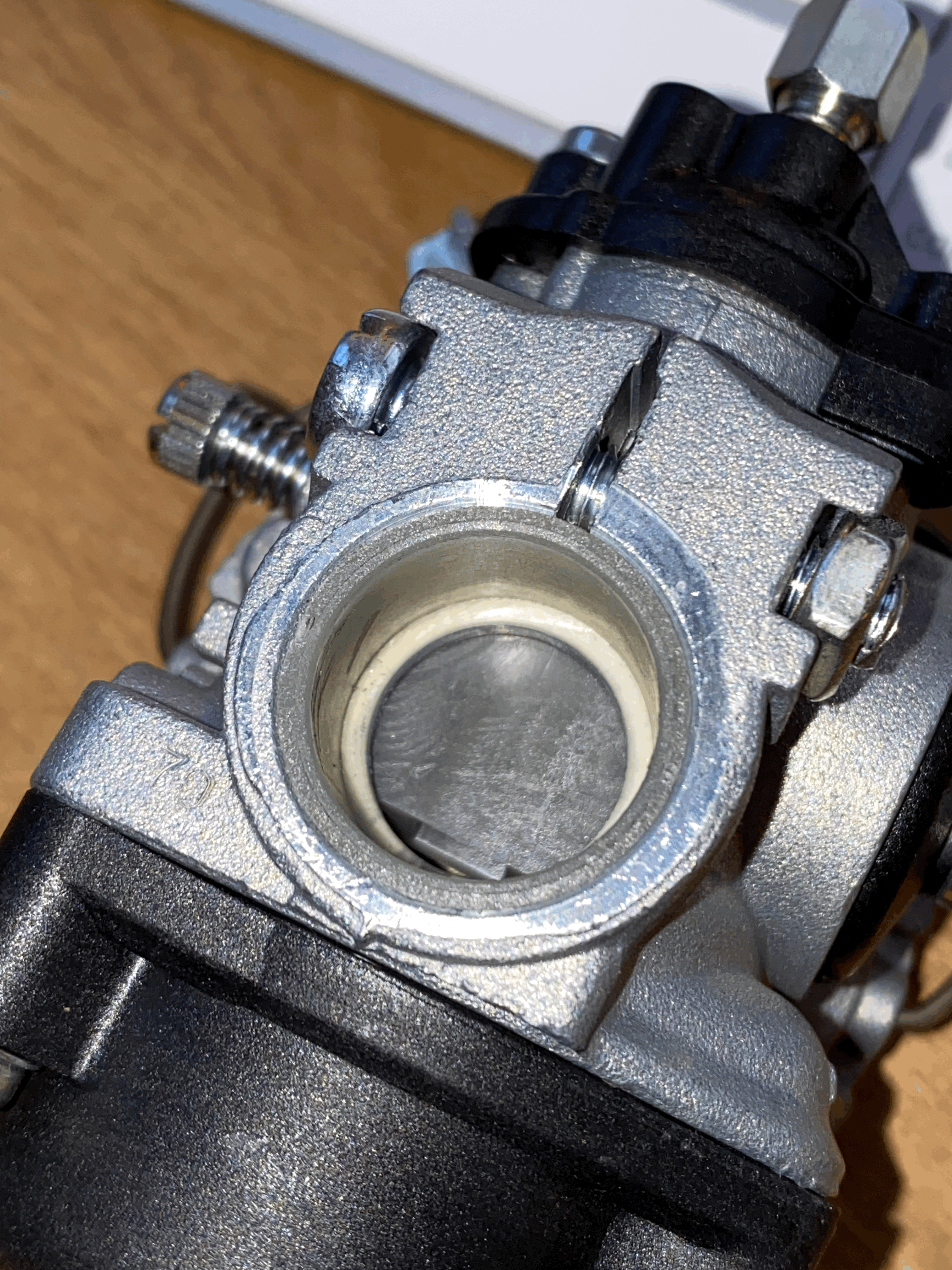

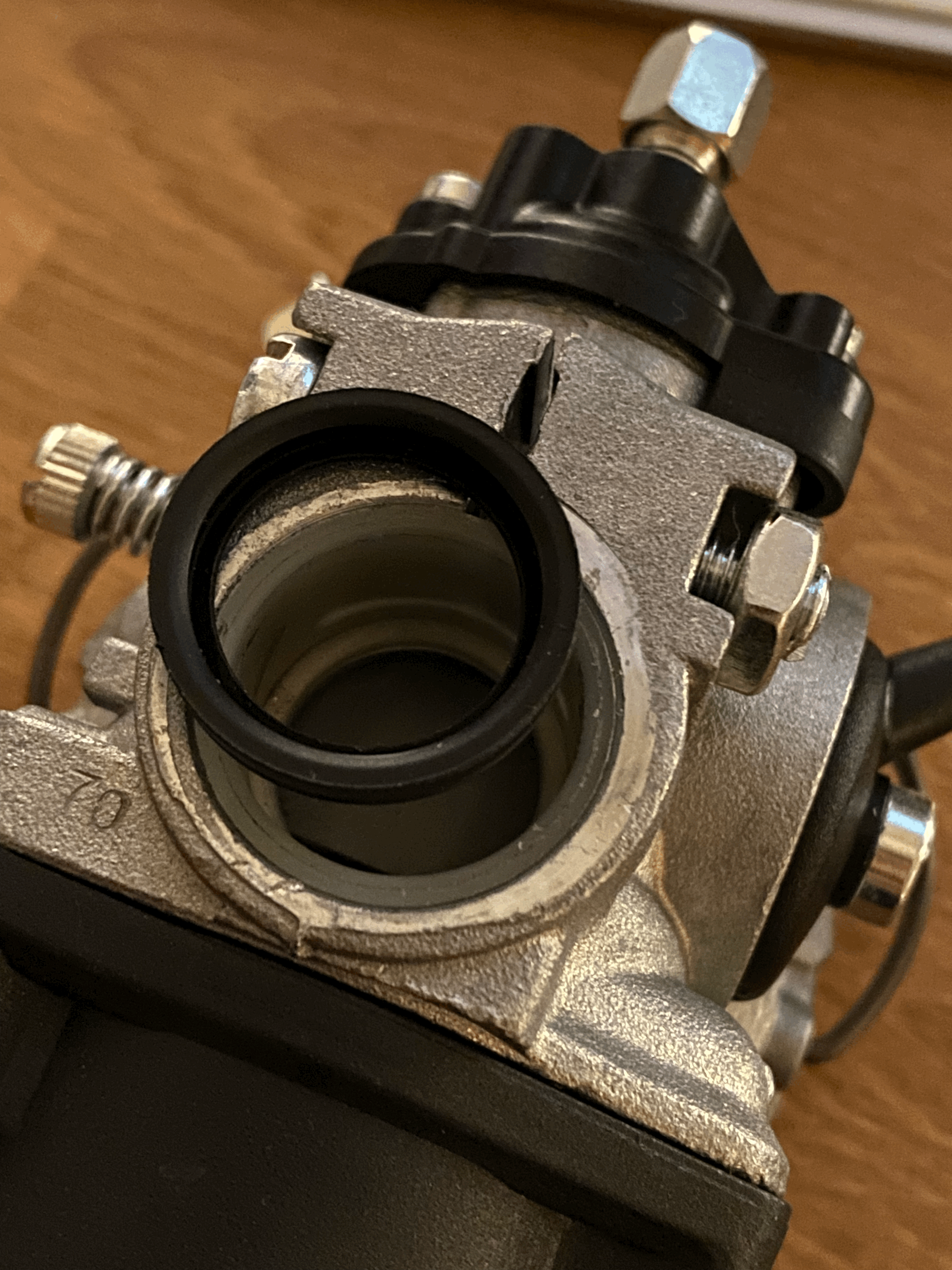

Ik heb van de week bij tomoshop een 15/15 orginele sha carb gekocht. Hierbij heb ik deze rubberring besteld (https://www.tomoshop.nl/tomos-motor-ond ... ateur.html). Nu vroeg ik mij af hoe ik deze kan monteren in de carburateur. Bij een 14/12 sha carb, is de nylon bus binnen in recht waardoor het spruitstuk, zonder de rubberen ring direct tegen de het ijzer van de carburateur aanzit. De rubberring sluit het stuk tussen de carb en het spruitstuk (volgens mij).
De nylon bus die in mijn nieuwe 15/15 heeft hij achterin bij de gasschuif nog een randje naar binnen(zie fotos). Het spruitstuk schuift dus tegen de nylon bus zelf aan en niet tegen het ijzer van de carburateur zelf aan. Is deze rubberen ring dan nog nodig? Zo ja waar moet ik deze dan plaatsen? (in de nylon bus past deze niet, en er achter heeft hij weinig nut, omdat deze dan alleen tussen de carburateur en de nylon bus zit en niet tegen het spruitstuk zelf. Of moet er misschien een andere nylon bus in zonder deze rand, zodat een rubberen ring wel zinvol is?
Ik ben benieuwd naar wat jullie denken. Bij voorbaat dank!

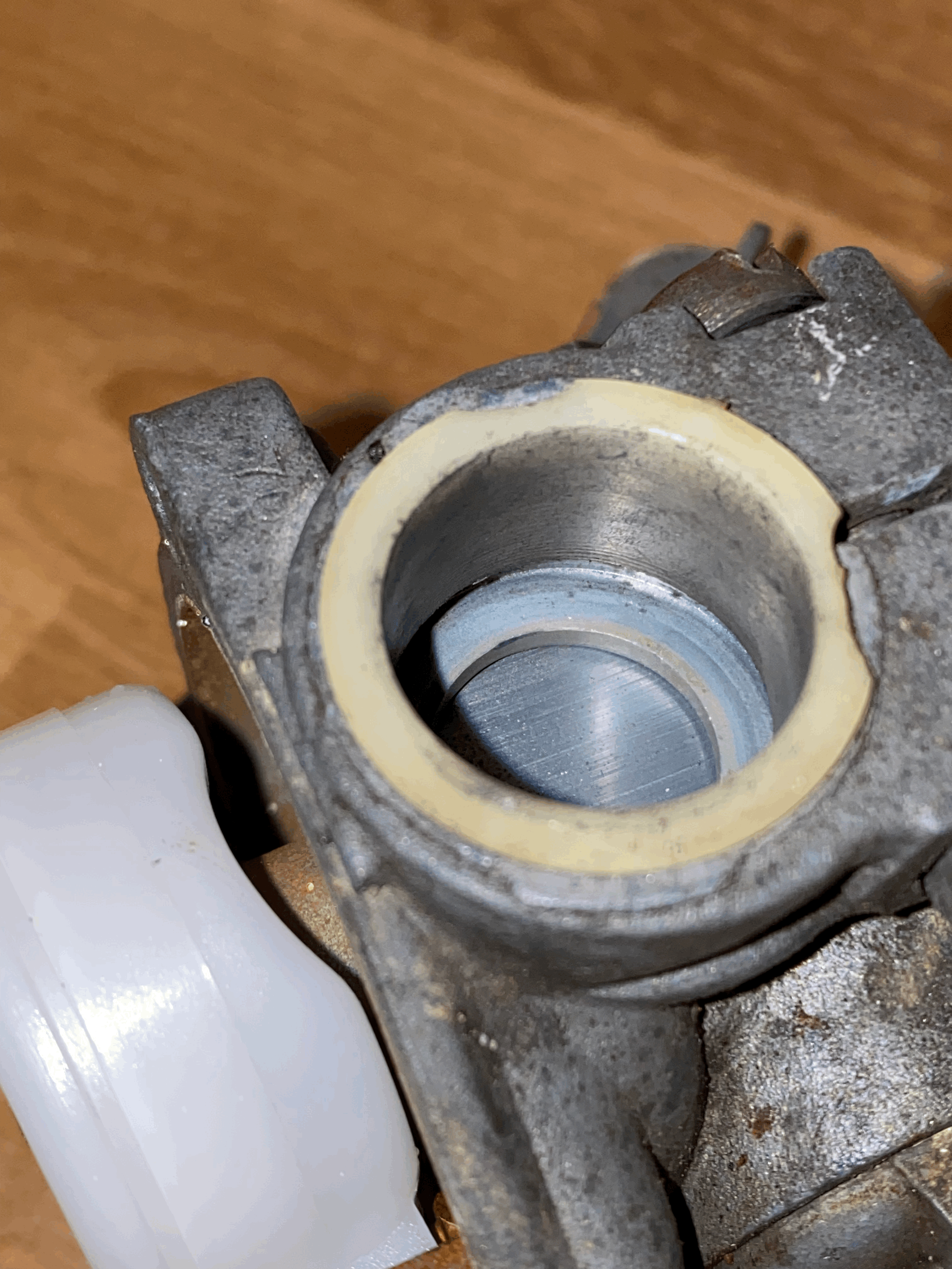

Nog even ter Illustratie. Bij de nylon bus die ik eerst bij mij 14/12 sha carburateur had valt deze niet helemaal naar binnen, waardoor er dus nog ruimte is achter de nylonbus voor deze rubberen pakking. Dit is dus anders bij deze 15/15 sha.

De rubberen ring is dus bedoeld voor de 14/12 carburateur op je laatste foto (waar ruimte zit achter de nylon bus). In jouw 15/15 carburateur hoeft geen rubberen ring aangezien de nylon bus (voorwaarde dat deze volledig achterin zit) de spleet afdicht bij de stationair schroef.
