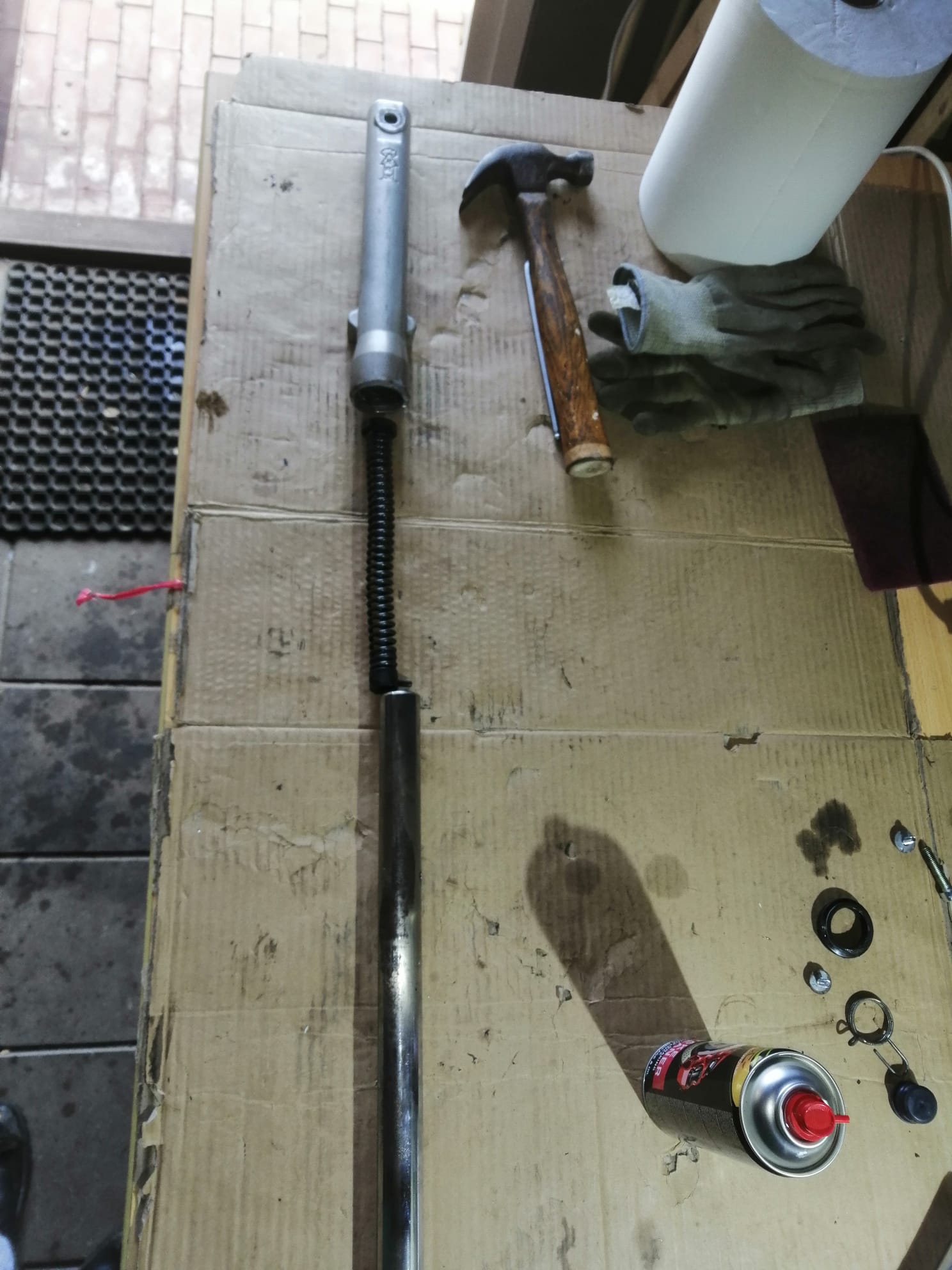

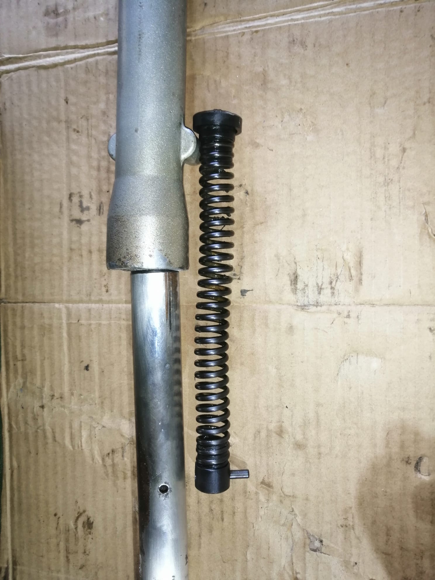

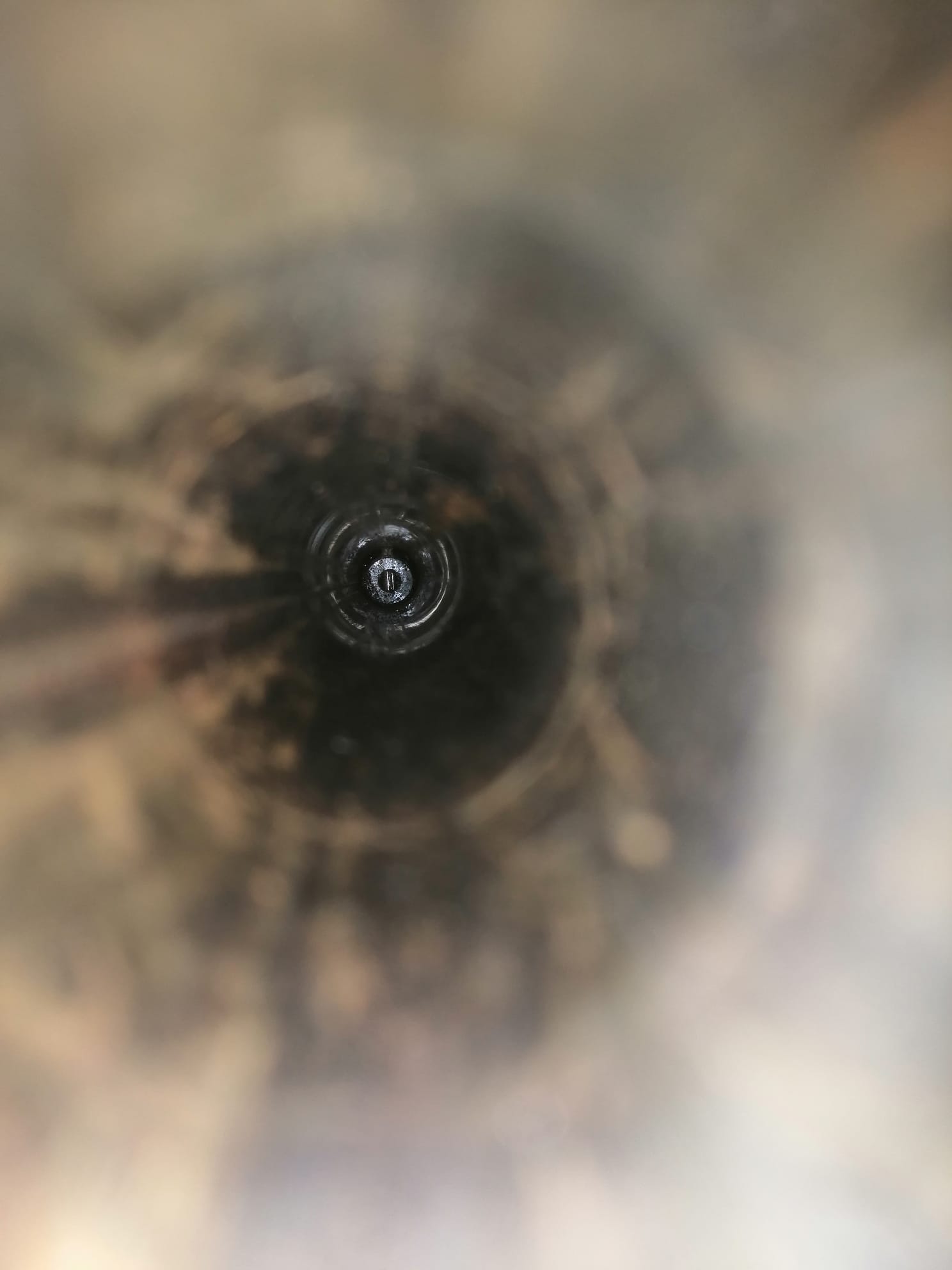

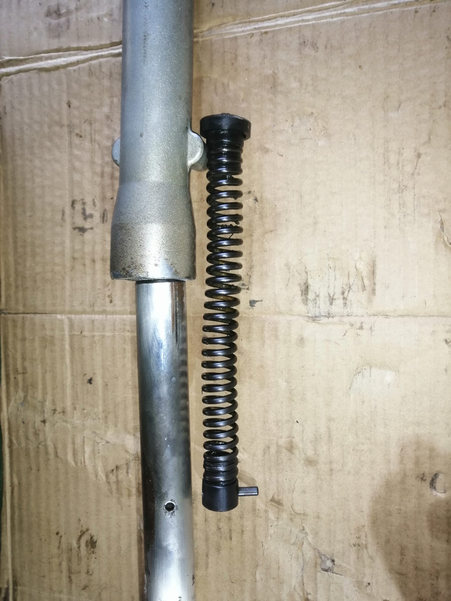

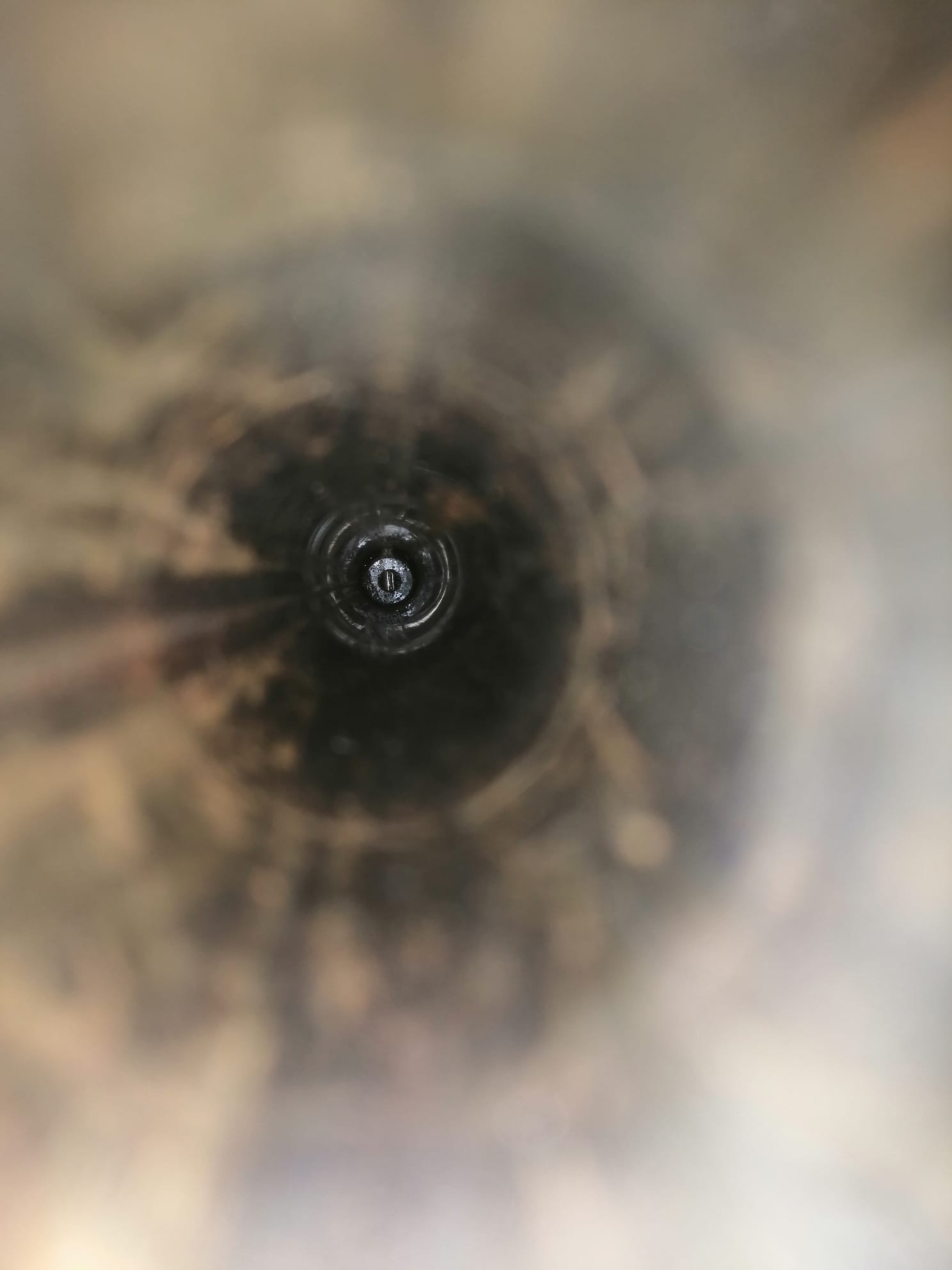

ik heb pas een rivival voorvork gekocht voor op mijn a35. Ben met een custom brommer bezig. De voorvork zit alleen muurvast, krijg hem niet in en uit. ik heb de bout aan de onderkant er al uit gehaald. volgens mij is het een olie geveerde vork maar er zit allemaal dik vet als ik mijn schroevendraaier in het onderste gat steek waar het boutje in zat steek. Hoe krijg ik de chrome buis uit het onderste dikke gedeelte??
heb een paar fotos gemaakt voor de profs op het forum.

Heb je misschien een boutje of iets anders dat wel dwars in wel in de ene buis past maar te lang of breed is voor die andere. Dit blijft dat dus op de smallere buis liggen. Hier kun je vervolgens een buis opzetten (verlengstuk van een doppenset bijvoorbeeld) en dan zachtjes daarop tikken.

sorry, snap je niet helemaal. een boutje in het grijze gedeelte doen bedoel je? is het nu een kwestie van uitelkaar tikken of moet ik nog wat los draaien?

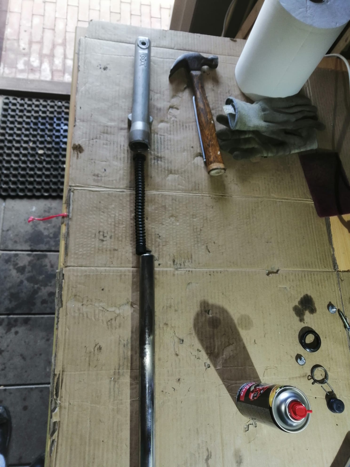

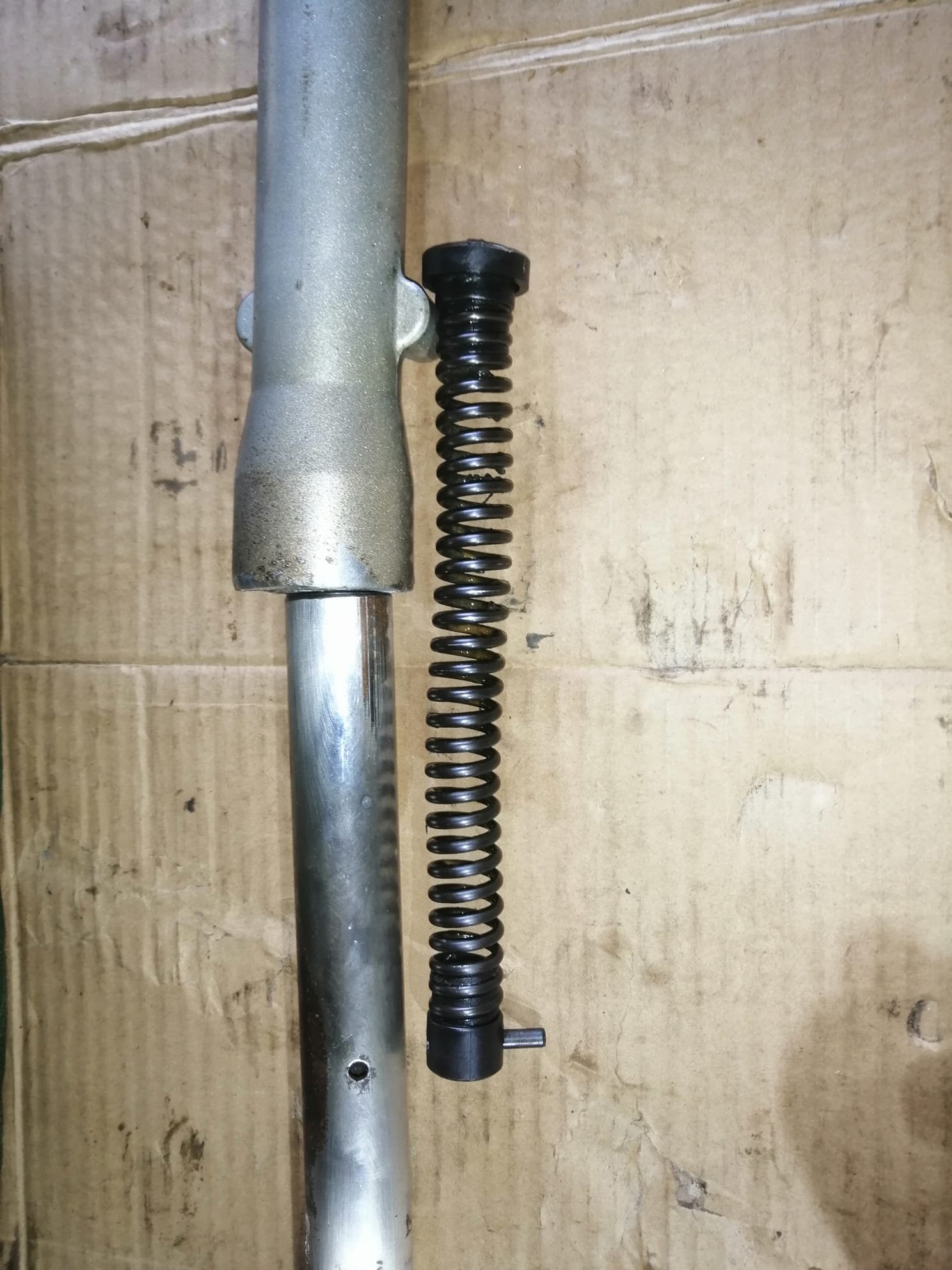

Nou ik heb even met de gasbrander bovenaan het grijze gedeelte alles warm gemaakt en 3 tikken en hij was uit elkaar.

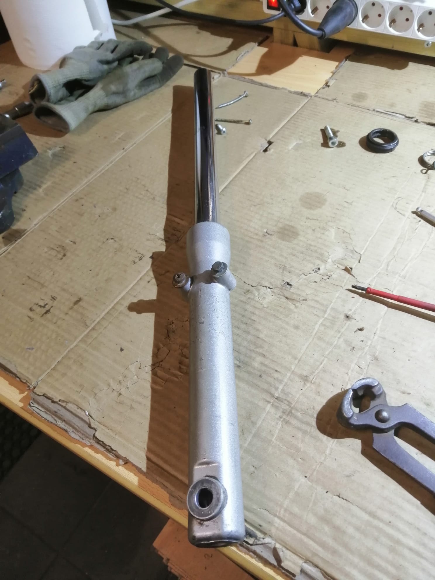

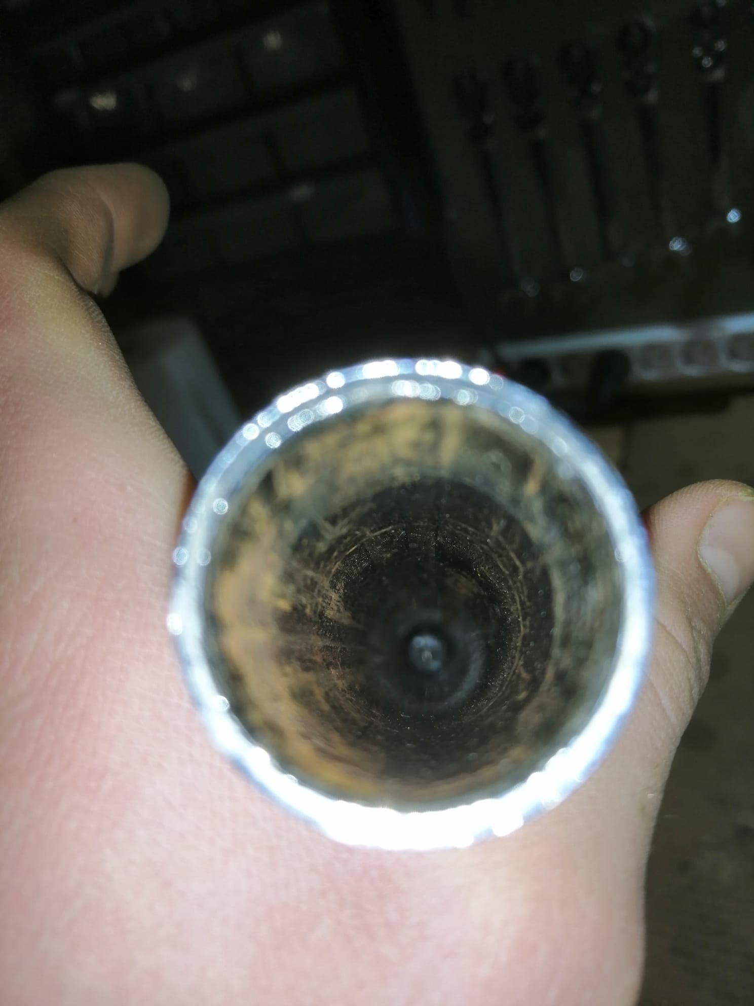

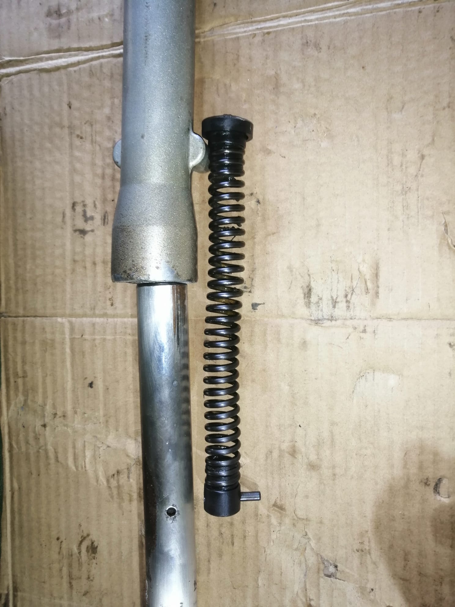

Even een uitleg voor de knapen die tegen het zelfde probleem aan gaan lopen als ik: Het boutje aan de onderkant van het grijze dikke gedeelte die houd de 2 stukken aan elkaar. je hoeft verder niks los te halen. paar tikken op geven, als het niet wil beetje oppassen want het gietijzer sla je snel naar binnen toe, waardoor je straks je kering en je stofkapje er niet meer in krijgt. Ik heb het met de gasbrander bovenaan warm gemaakt werkt top. Als je de 2 pijpen uit elkaar hebt liggen, er zit een spanstifje in de chrome pijp, kun je dr uit tikken heb je de veer mooi los liggen. de voorvork is volgens mij geen hydraulische, schoonmaken dik vet er in en gaan naar mijn idee. Nog paar foto's ter illustratie.

Kon je de onderspoten niet draaien?

nee, zat muurvast.

De voorvork van LeoTOMOS is een EBR voorvork en is niet hydraulisch
Originele hydraulische voorvork Tomos zit heel anders in elkaar.
