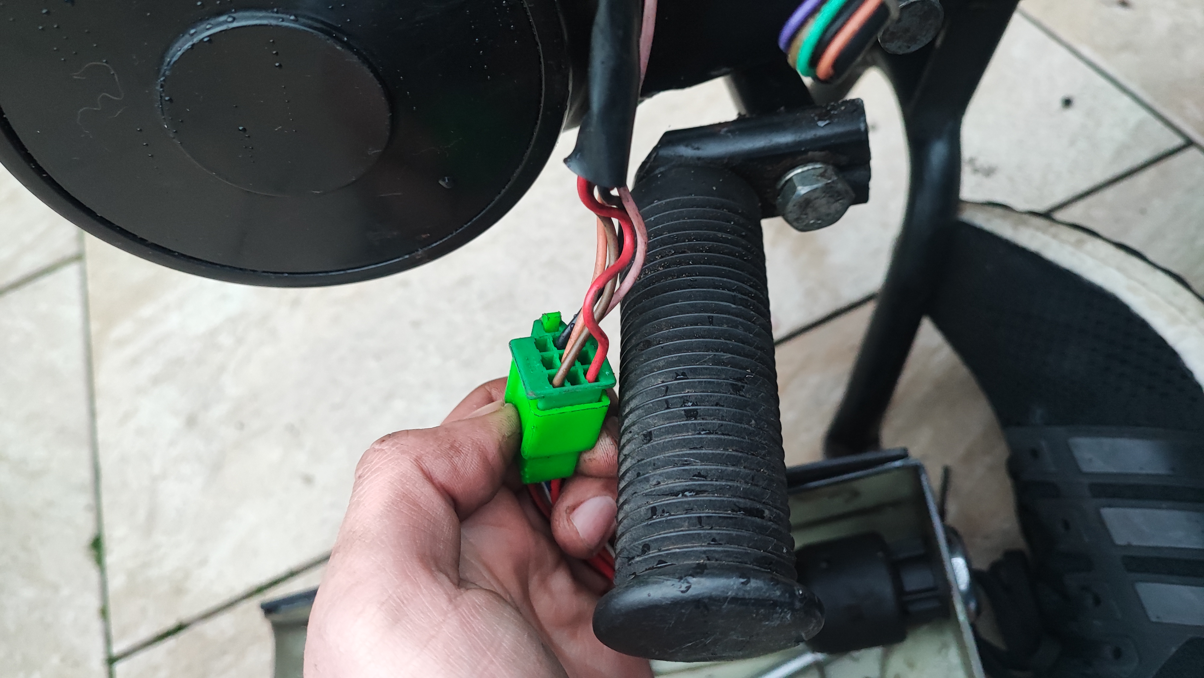

Nu heb ik alles terug in elkaar gezet maar de Tomos heeft geen vonk meer. Ik heb gekeken naar een aantal elektrische schema's maar ik ben hier helaas niet zo goed mee. Ik heb de kabelboom connectors aan elkaar gekoppeld wat logisch leek maar helaas zonder succes. Ook zijn er een aantal connectortjes die geen bijbehorende aansluiting hebben. Zo is er een geel draad van de spanningsregelaar (volgens het elektrisch schema voor de lichtschakelijk als ik het goed heb) maar dit is nergens aan gekoppeld.
Geel connectortje zonder aansluiting
Er zijn ook 2 andere connectortjes (ik denk voor het knipperlicht oid) die geen bijbehorende connector hebben.
2 connectors zonder andere aansluiting
Ik weet helaas niet zo goed waar ik verder mee moet en ik baal dat de tomos nu niet meer rijdt. Ik heb 2 bougies op een andere tomos getest en ze vonken daar wel gewoon. Hopelijk weet iemand waar welke draden op moeten. De startmotor draait, het display licht op na het draaien van het contactslot en de remlichten reageren bij het inknijpen van de remhendels. Er werken dus wel al en aantal standaard dingen. Bij vragen of betere/andere/meer foto's hoor ik het graag.
Connector met daarbij een andere (grijs draad)
Contactslot connector

Voor een vonk moeten er 4 draden zijn aangesloten op de cdi, de rode kabel tussen blok en cdi heeft een zwarte draad als koppelstuk met de uitzet draad (ook zwart)
Als die zwarte kabel massa maakt krijgt de cdi geen spanning dus geen vonk.
Zie dit schema

Dankje het is gelukt!
