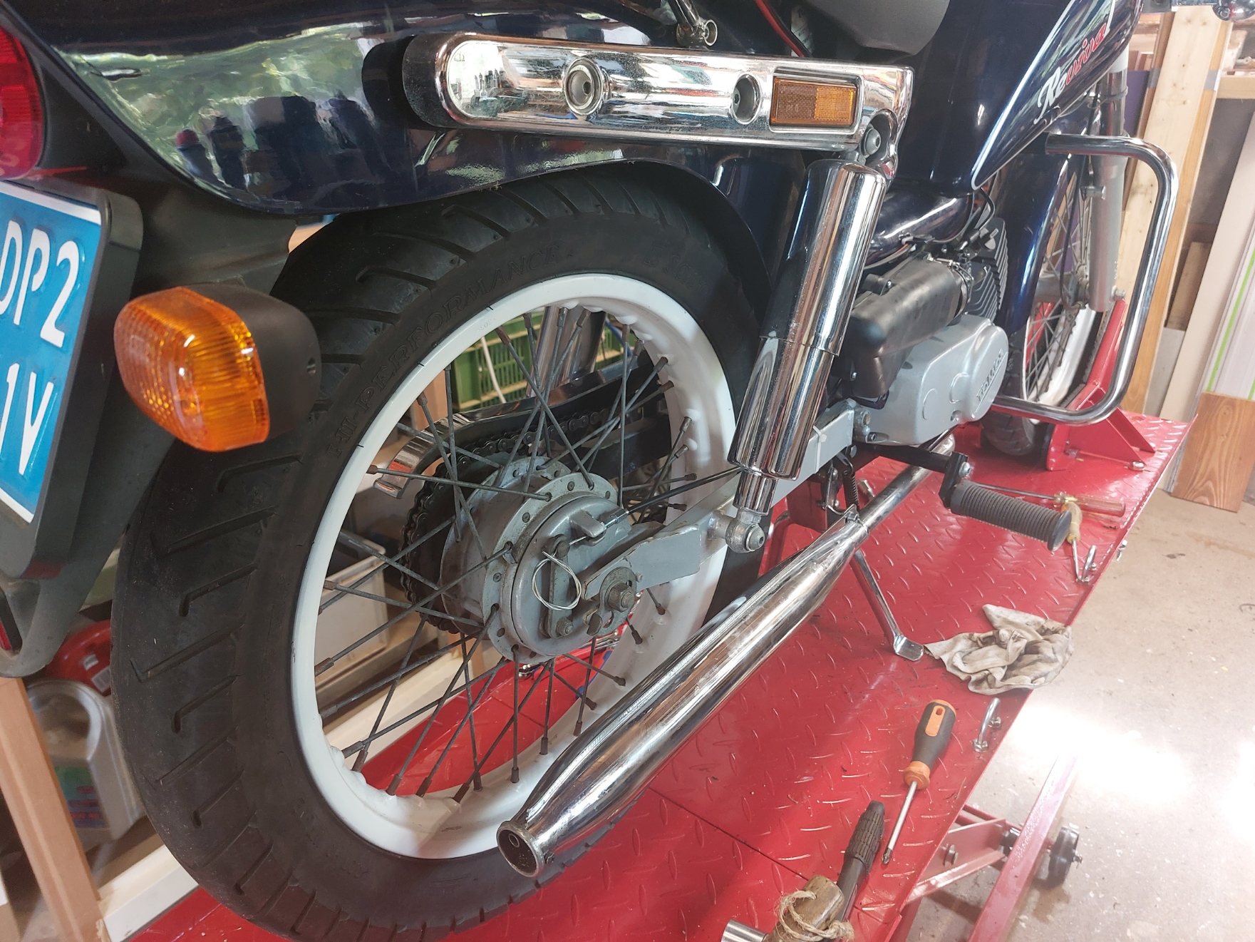

Goede dag allen,
Ik ben sinds kort lid van dit forum en weet niet precies waar ik moet schrijven, maar ik probeer het toch.
Sinds kort ben ik in het bezit van een Tomos Revival A35, bouw jaar 2005, motorblok A52, kenteken snorfiets.
Nu ben ik een leek als het op deze bromfietsen komt, maar ik probeer het toch.
Deze tomos heeft ca. 2 jaar buiten gestaan en er was absoluut niets mee gedaan. Dus ik probeer hem aan de praat te krijgen. Ik zal even neerschrijven wat ik zoal gedaan heb;
1. Nieuw membraam, pakking uitlaat, pakkingen inlaat, koppakking en cilinderpakking vernieuwd.
2. Nieuwe kunststof pas ring in de carburateur.
3. Nieuw lucht filter gemonteerd (de grote kunststof originele)
4. Nieuw bougie (champion OE037), nieuwe bobine, bougiekabel en bougiekap.
5. Sproeier vervangen van nr. 69 naar nr. 53
6. Ondertussen 2 sets sproeiers gekocht van 50 naar 60 en van 61 naar 70 en alle uitgeprobeerd.
7. Nieuwe zuiger met zuigerringen gemonteerd.
Maar ondanks dit alles wil het ding niet lopen en ik weet het niet meer. Vandaar mijn bericht aan jullie met een hulpkreet.
Als ik hem kickstart , met de choke erop, wil hij wel aanslaan en loopt dan op lage toeren best redelijk, maar zodra ik gas geef en de choke komt dan los dan duurt het een paar seconden en gaat uit. Dat kleine moment dat het motortje loopt is dan ook zeer onregelmatig.
Ik weet ook niet wat voor carburateur er opzit, er staat helemaal niets op dus ik vermoed dat het een imitatie is. Ditzelfde voor de cilinder en de kop, geen idee wat voor cilinder het is, in ieder geval is de boring wel 38mm.
Met vriendelijke groet Jaap Niemans
