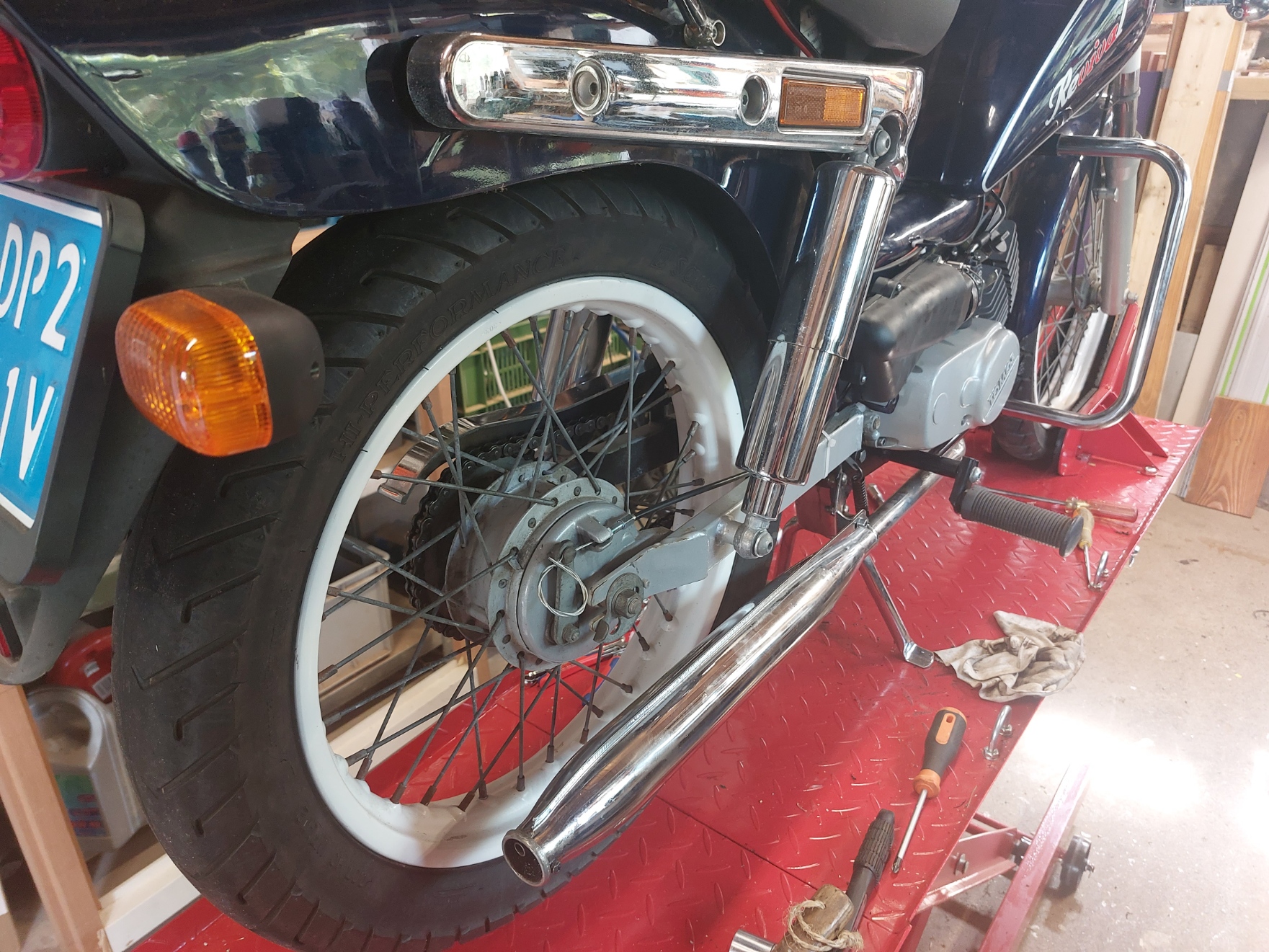

Nog even, ik ontdekte een scheurtje in mijn imitatie carburateur. Gelijk maar een nieuwe besteld een Delorto 14-9 voor snor. Past perfect, enkel het trekt absoluut niet. Moet veel gas geven om een beetje op toeren to komen. Carburateur is nieuw met een 50 sproeier erin. Geen valse lucht, dus ik begin te geloven dat het misschien in de ontsteking zit.ik heb hem op brom gezet maar het tekentje op de buitenkant van de ontsteking is in mijn ogen zeer vaag, dus ik heb daar mijn twijfels over. Het is een tekentje dat ook gewwon een krasje of een kleine beschadiging kan zijn. Alleen ik heb geen idee wat ik daar mee aanmoet.het is een elektro ontsteking, 4 spoelen en geen blokje.

We blijven doorzoeken, een nieuwe Dellorto 14/9 gekocht en gemonteerd. Ontsteking staat op snor en het ding wil absoluut niet starten. Wordt er erg moedeloos van. Zoeken op het forum naar een antwoord en veel gelezen over ontstekingen. Uiteindelijk alle aansluitingen nagezien en de aarde draden schoongemaakt en opnieuw vastgezet. Mijn bougie, een champion OE037 L86G, de contact afstand veranderd naar 0,4 mm en tot mijn grote vreugde, na 4 keer kicken liep hij.
Maar gelijk treed het volgende probleem op. Hij trekt heeeel langzaam op, ik moet hem echt een duwtje geven en pas na een minuut op 5 ben ik op een beetje toeren.
Uitlaat er onder vandaan gehaald en schoongemaakt, maar veel zat er niet in. Het leek wel of hij zonder uitlaat wat meer pit heeft. Alleen het maakt zo'n herrie. Uitlaat is volgens mij een standaard uitlaat voor een Revival A35. Ik hoop dat jullie nog wat ideeën hebben want ik weet het niet meer.
