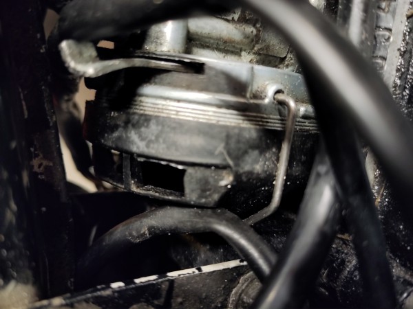

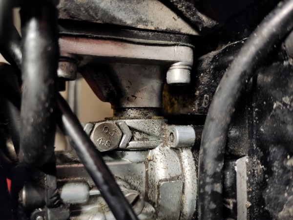

Ik heb net een tomos A35 van 1991 gekocht voor mijn zoon maar ik vind dat hij niet zo lekker loopt. Hij trekt slecht op en heeft niet veel power. Ik denk dat het eventueel aan de carburateur kan liggen dus ik checkte eens en merkte dat het volgens mij zeker geen originele is. Hij zit volledig onder het frame en de luchtfilter is vreemd.
Hieronder enkele foto's
[img][/img
Iemand enig idee welk type dit is? Er staat geen kenteken op.
Ik veronderstel dat het blok eruit moet op de carburateur eruit te halen?
De overgang van eerste naar tweede versnelling loopt ook niet zo vlotjes
Alvast bedankt

Het is idd een imitatie carb.
Helaas moet je blokje kantelen of er onderuit halen om de carb eraf te halen.
Je kunt een schuin spruitstuk monteren zodat de carb rechts naast het frame komt.

Dag Fons,
bedankt. ik dacht al aan imitatie... meestal Chinese brol.
ik ga hem er proberen uithalen en eens reinigen alsook de sproeiers bekijken.
