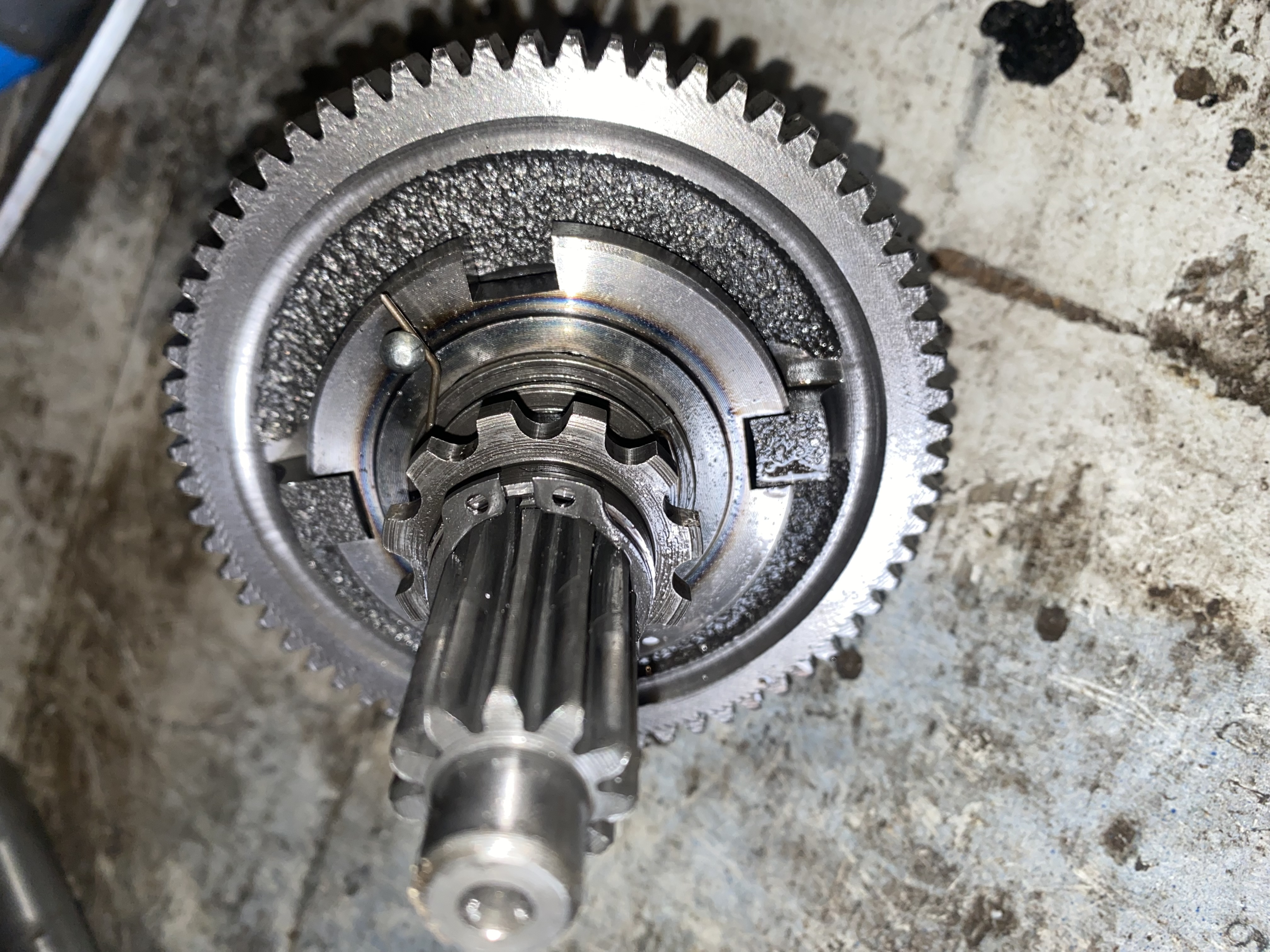

Plaats eens een foto waar je het vraagteken veertje goed kunt zien.
Jb1
Berichten: 8
Lid geworden op: 21 sep 2023 07:58
Berichtdoor Jb1 » 21 okt 2023 13:28
Bij deze
Maar dat het vraagtekenveertje verkeerd gespannen zou staan zou toch niet verklaren waarom dat de tomos in de eerste versnelling gewoon niet wegtrekt?
Berichten: 9686
Berichtdoor shadowranger » 21 okt 2023 16:12
Veertje zit verkeerd om. Moet tegen de klok in gemonteerd worden. Nu drukt de veer de rollen los van de as. Als het goed is kun je deze nu gewoon los kunnen draaien t.o.v. het 1e versnellingstandwiel, terwijl deze moet blokkeren
Zet eerst de rollenkooi goed t.o.v. de nok, (gaatje op 90 graden links ervan) en veertje tegen de wijzers van de klok in monteren.
