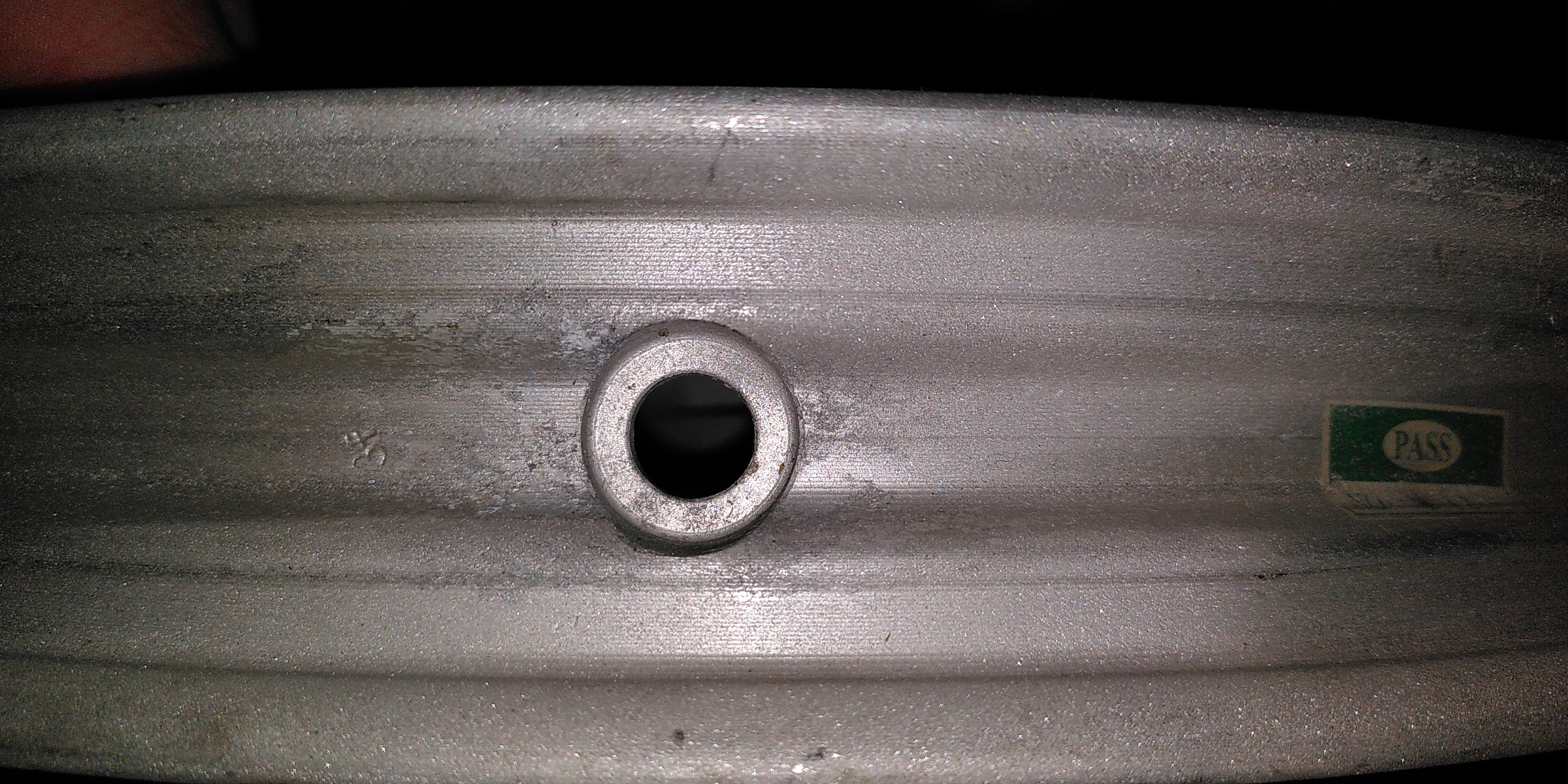

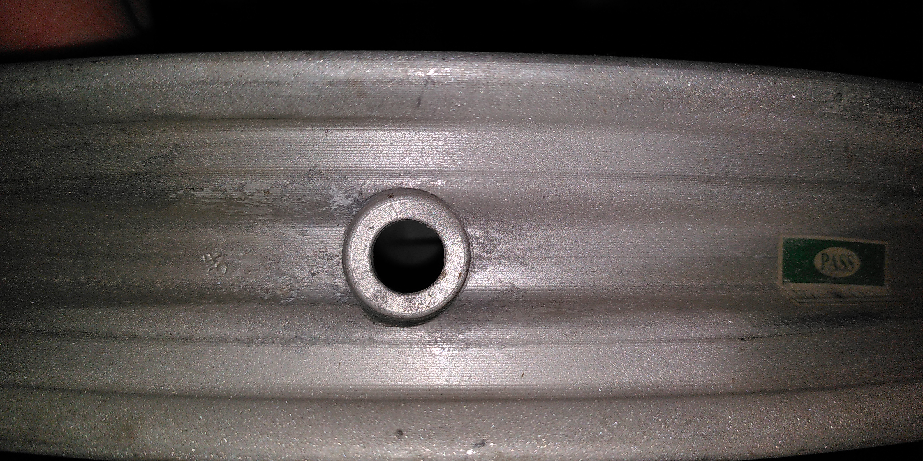

Berichtdoor Borcheld11 » 10 nov 2023 16:31
Volgens waren de laatste type gietvelgen wel geschikt om als tubeless te gebruiken mits uiteraard juiste ventiel en buitenband erop zit, heb nog wel setje velgen staan in garagebox.
Kan wel eem kijken of er een autoventiel (lees tubeless) doorheengetrokken kan worden

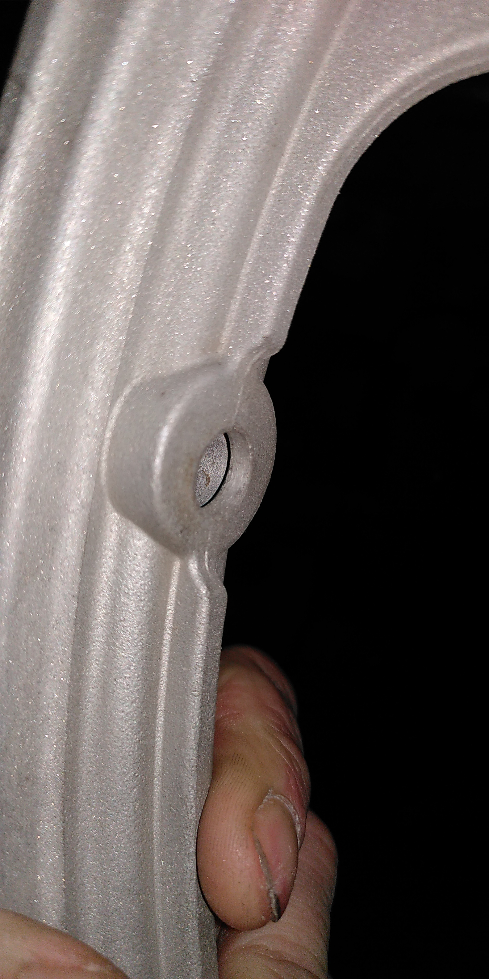

Berichten: 3954
Berichtdoor fons716 » 10 nov 2023 16:46
Een autoventiel heeft een veel groter gat nodig dan wat er in een Tomos wiel zit, zo groot kun je het niet opboren zonder het wiel te slopen.

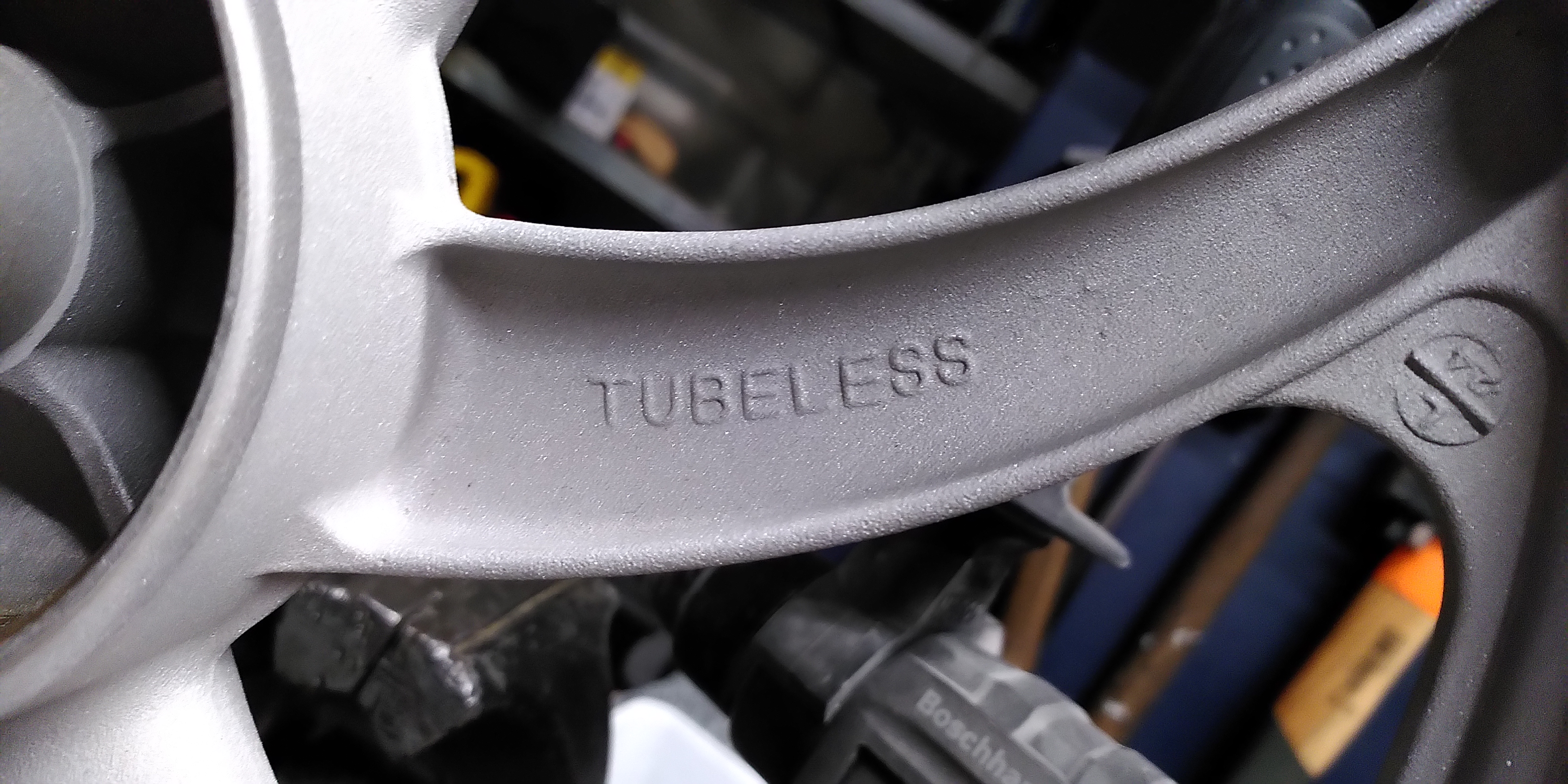

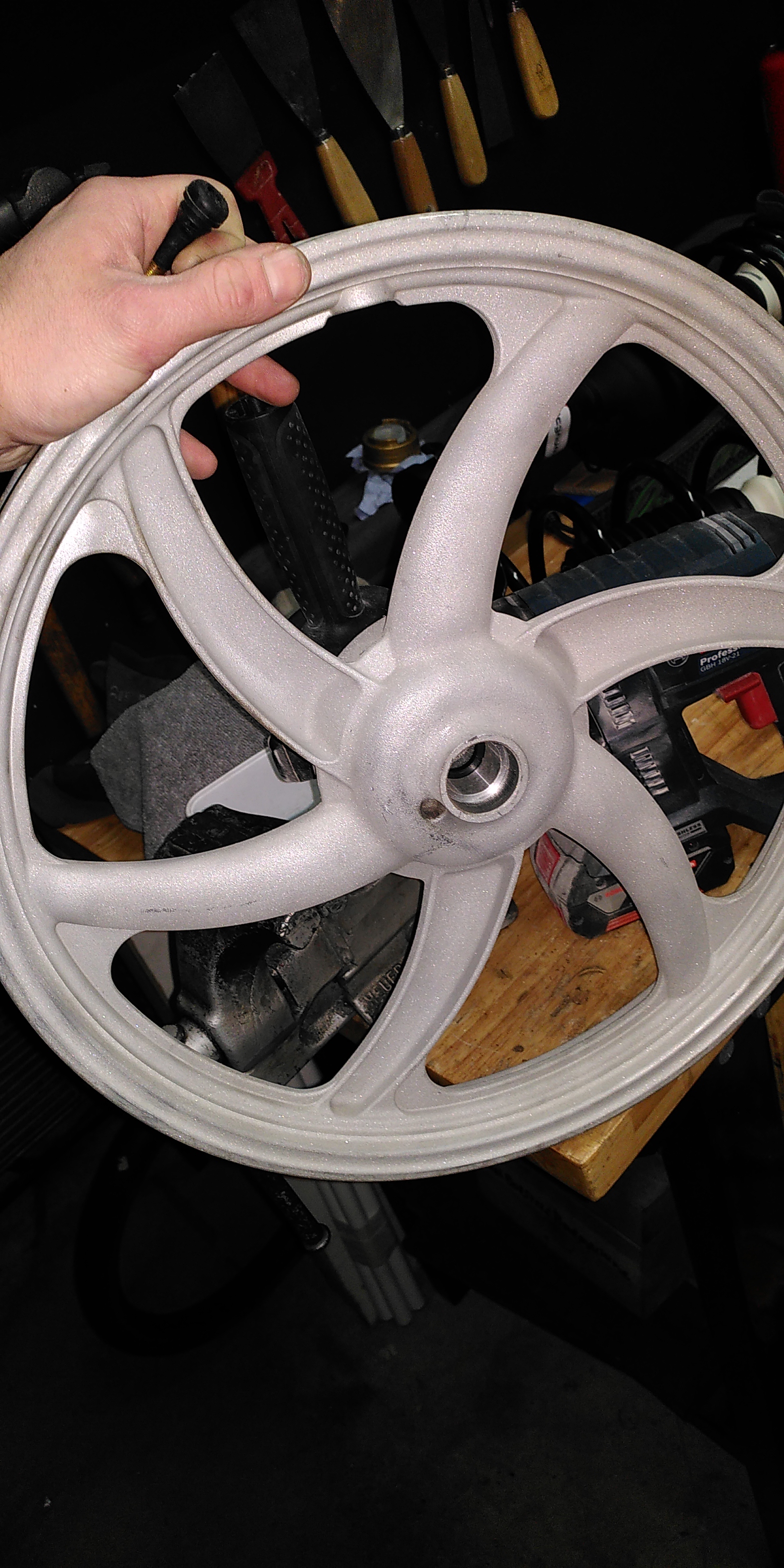

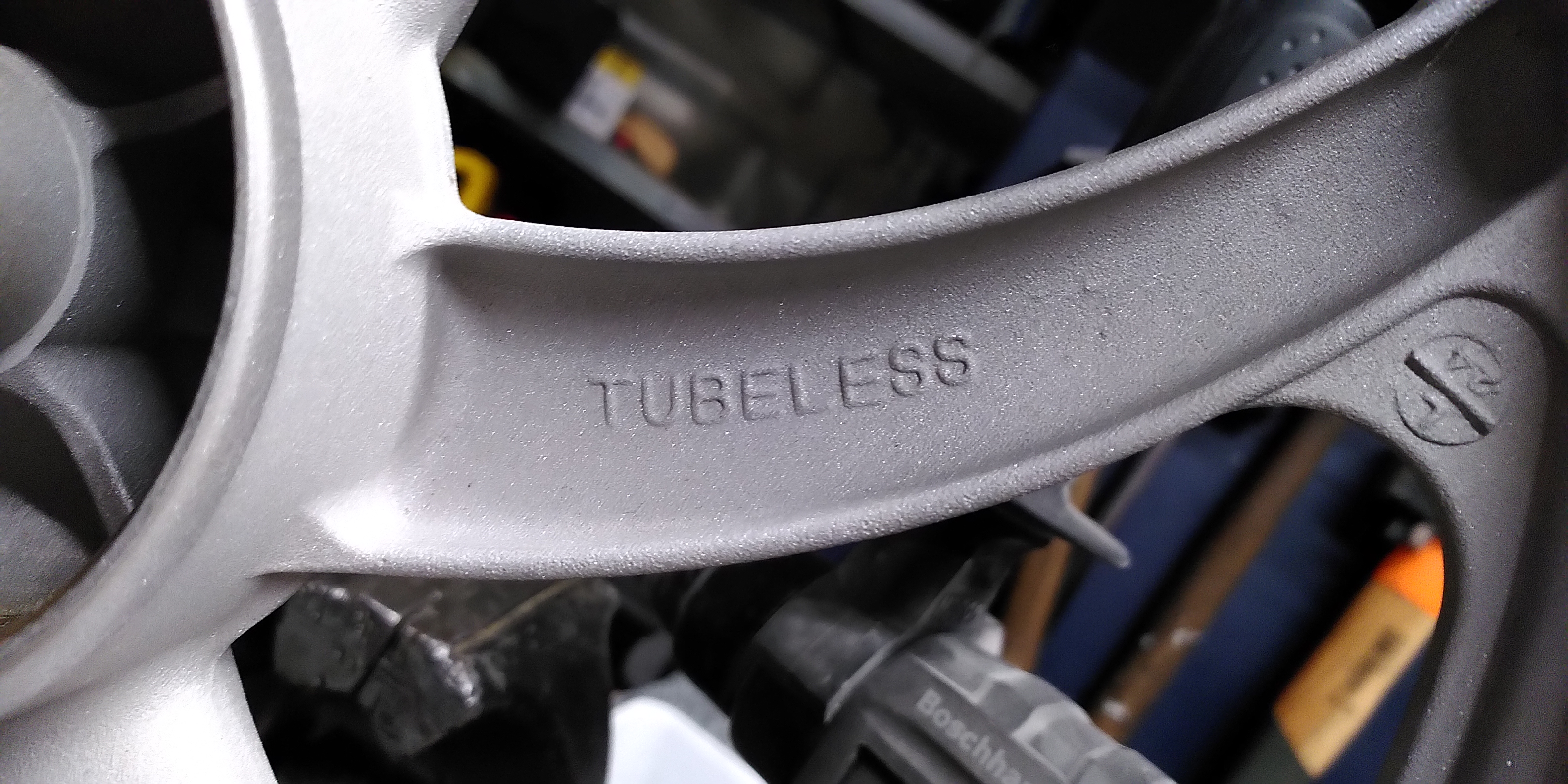

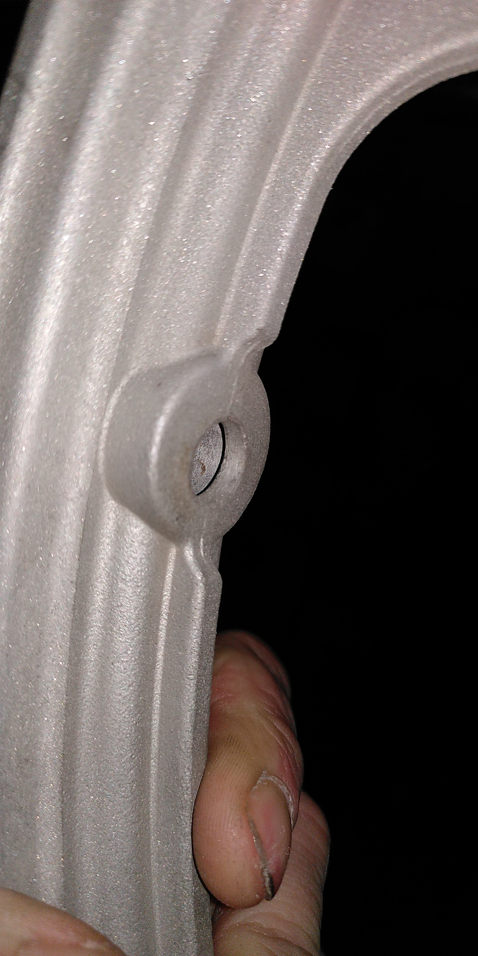

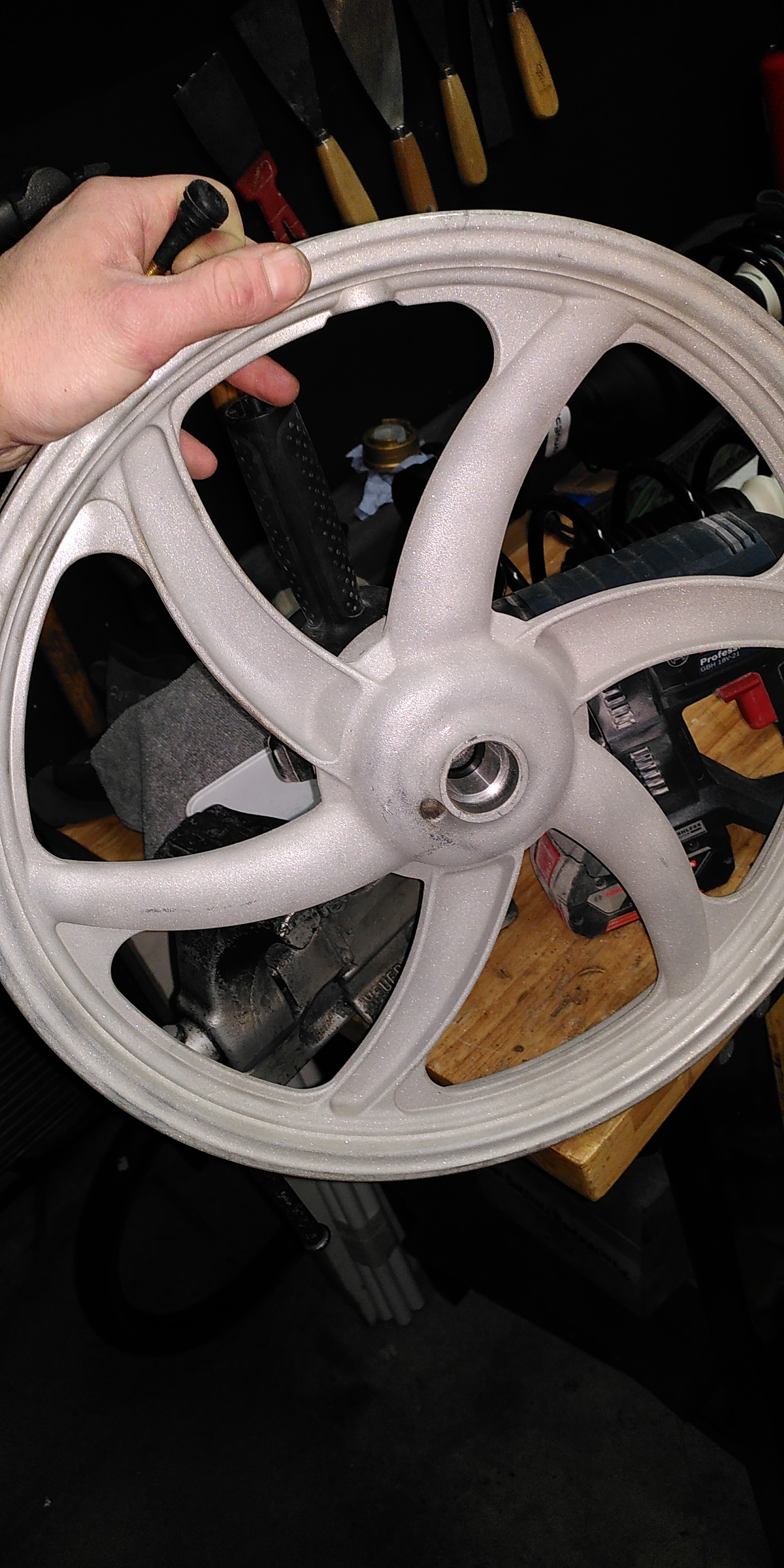

Berichtdoor Borcheld11 » 10 nov 2023 20:22
Nee, blijkbaar is het nieuwste type gietvelgen wel tubeless, zie foto's,
al kan het natuurlijk misschien ook in 2 uitvoeringen geleverd zijn waarbij 1tje dus niet geschikt is voor "autoventielen"
Staat zelfs op de velg zelf vermeld : "tubeless" zie fotos

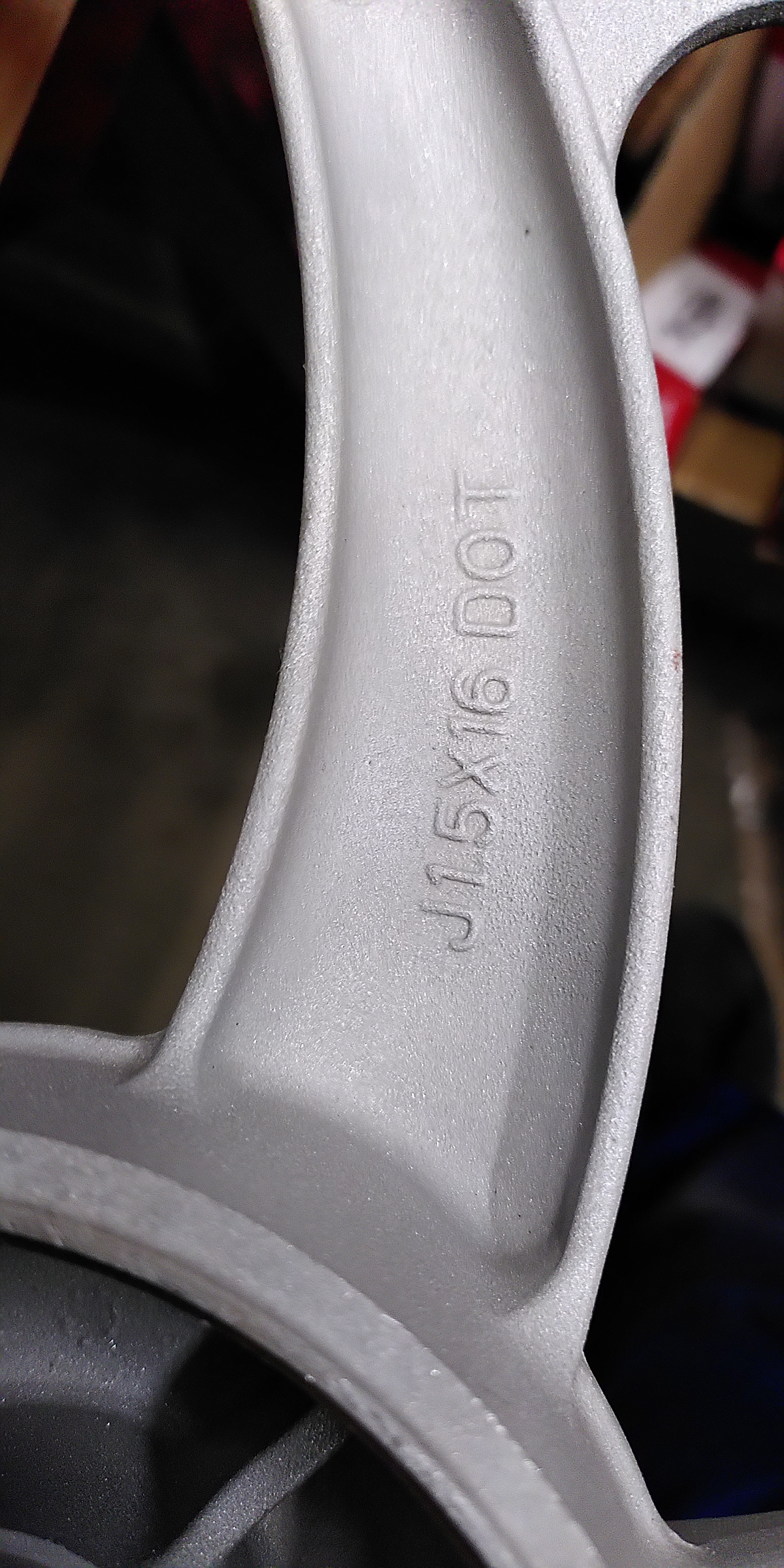

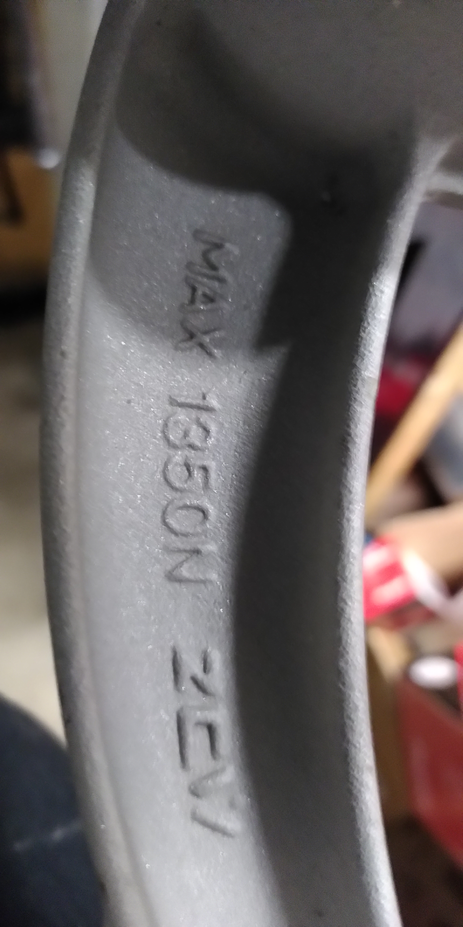

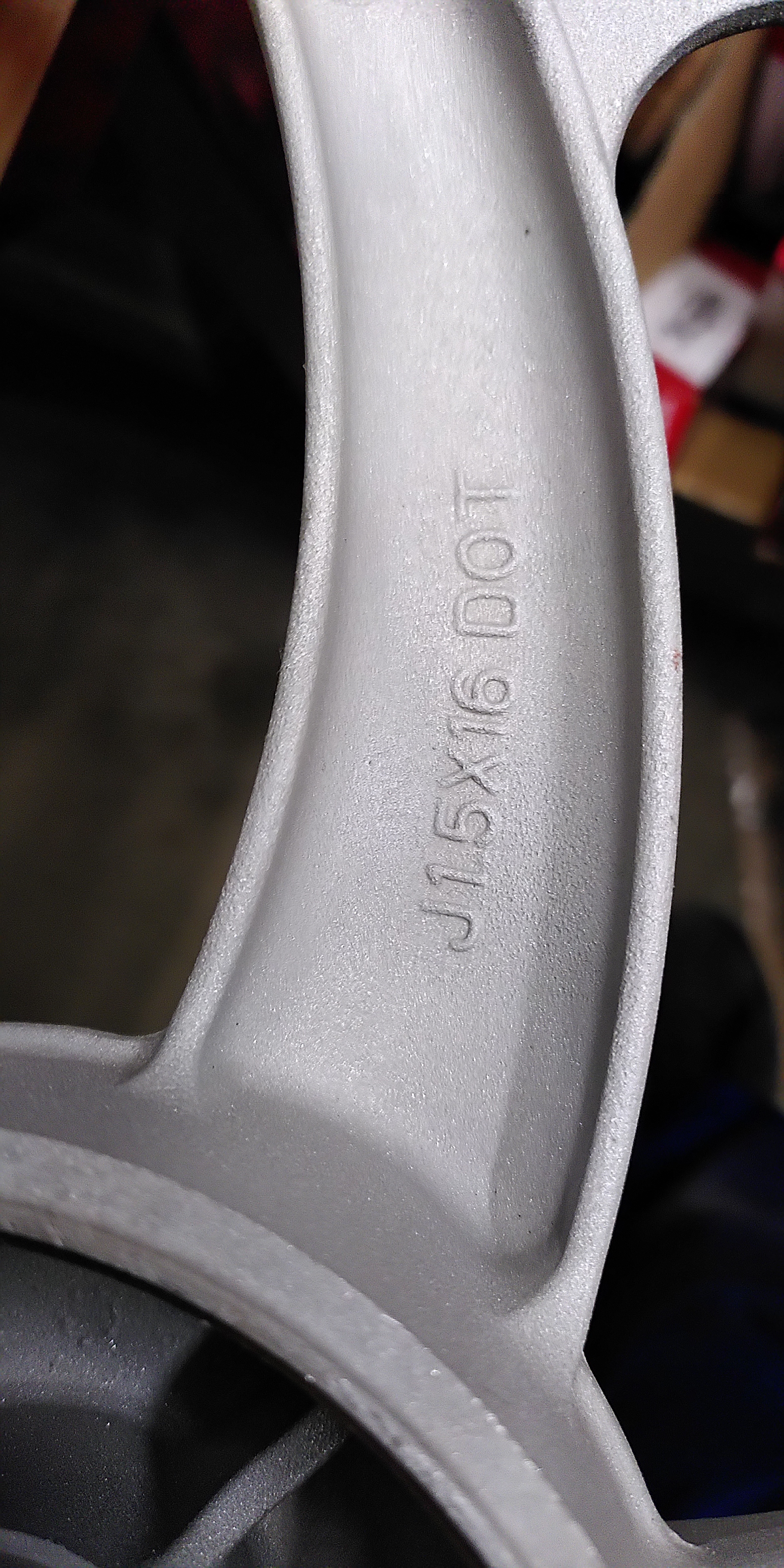

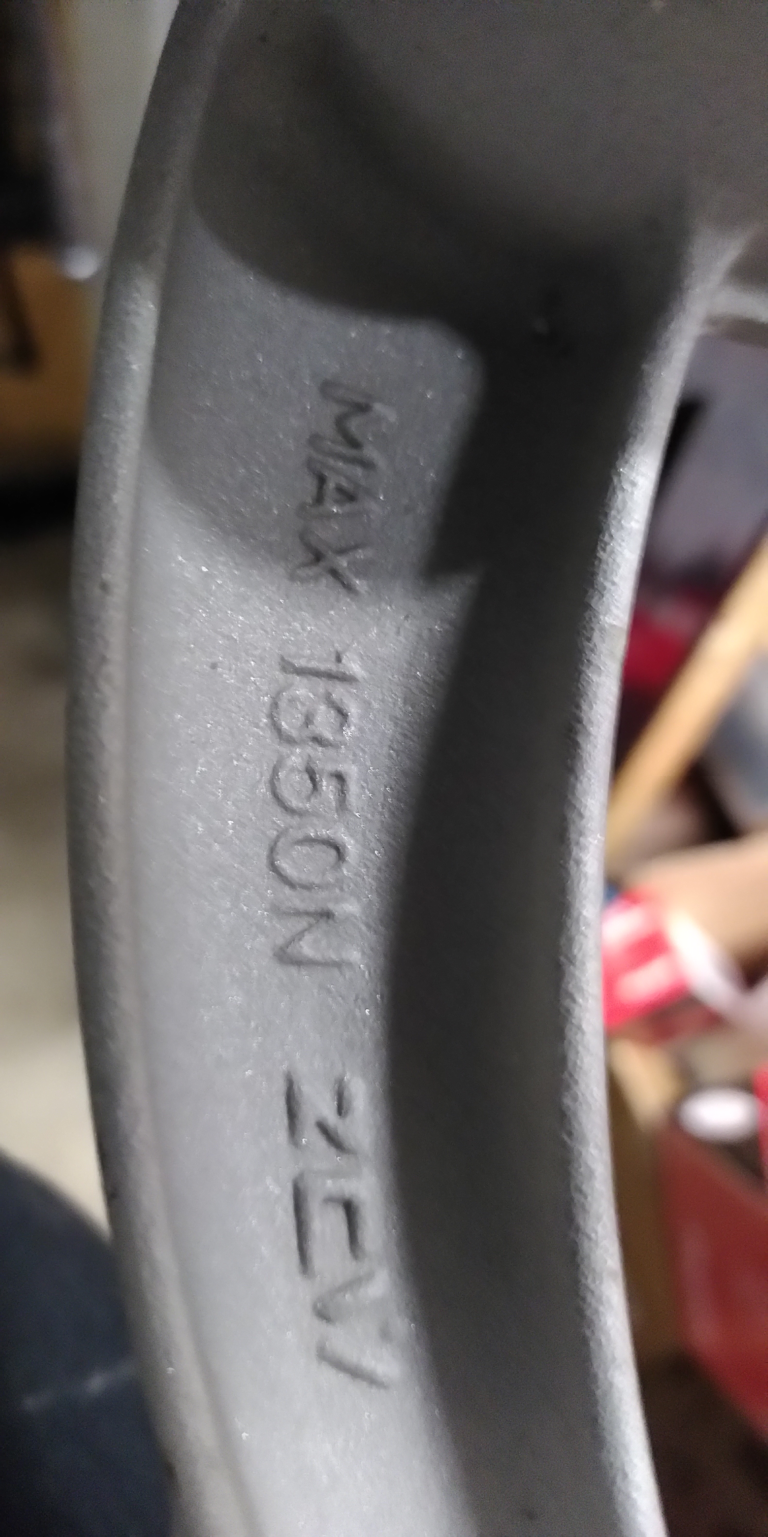

Berichtdoor Borcheld11 » 10 nov 2023 20:31
Ben niet helemaal zeker wat de overige aanduidingen inhouden
Maar vermoed maatvoering en maximale toegestaande belasting van de velg in kracht? (newton?) En daarachter het logo van de frabikant denk ik

Berichten: 3954
Berichtdoor fons716 » 12 nov 2023 09:34
Een snap-in ventiel TR413 heeft een gat van 11,5mm nodig een TR412 11,3mm, dus eerst goed kijken naar de velg of je het zo groot kunt opboren.
Er zijn ook ventielen met schroefdraad G 1/8 inch , om 1/8 draad te tappen moet het gat 8,8mm zijn....heb geen losse velg meer liggen om het gat op te meten maar denk dat het gat net iets kleiner is....tappen en ventiel met loctite in de velg draaien zou ik dan doen.
