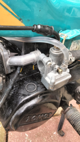

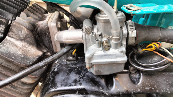

Korte beschrijving van je probleem: Tomos hapert een beetje en trekt niet lekker op
Wanneer ontstond het probleem: Heb de tomos nieuw en liep nooit helemaal lekker
Aanpassingen aan je tomos (als ja, dan welke?): Vooral schoongemaakt. Carb schoongemaakt, nieuwe pakking bij spruitstuk, nieuwe pakking bij carberateur.
Type tomos (brom of snor) en model: Snorfiets Tomos S25 50 2
Setup (carburateur/ luchtfilter/ ontsteking/ tandwielverhouding):Bing 85/10/189, denk eigenlijk allemaal best wel standaard
Hallo allemaal, dus ik heb een tomos gekocht van mijn oud buurman en doet het eigenlijk wel aardig. Maar toch houd die een beetje in soms met vol gas en hij lekte benzine uit de overloop van de carburateur. Dus carberateur er af gehaald en wat schoon gemaakt en uiteindelijk het veertje van de vlotter wat verbogen zodat die niet meer lekt.
Maar hij stottert nog steeds soms. Dus ik heb de deo test gedaan en kwam er achter dat er valse lucht was tussen mijn membraam en spruitstuk. Dus ik die pakking vervangen. Maar lijkt ook te lekken het spruitstuk en de carburateur. Als ik er flink wat rem reiniger overheen spuit valt die uit tijdens stationair lopen. Hier zit wel een rubberen ring tussen. Ik heb een streepje gezet om zeker te weten dat die goed aansluit. Maar ik heb het gevoel dat ik iets verkeerd doe of iets mis. Of die rubbere ring is gewoon niet meer goed. En er is niet veel informatie te vinden over deze carberatuers op tomos. Alle tips, ideeën en info is welkom.

Berichtdoor fons716 » 08 jan 2024 22:42
Die carb kom je zelden tegen.
Carb heeft 2 spleten bij de klembout, die van binnenuit goed dicht drukken met silicone pakking....wel eerst heel goed ontvetten.....en het is een geklieder om de kit er diep in te krijgen.

Berichtdoor Frenkie2000 » 08 jan 2024 23:16
Okee dat is wel een goede tip. Net nog met een hefboom proberen de carburateur extra aan te duwen tegen dat rubber aan. Leek wel wat beter, maar niet goed genoeg.
Maar zal morgen eens een proberen met vloeibare pakking.
Is deze carburateur dan wel ooit origineel geweest of heeft iemand wat onderdelen samen gesteld ooit?

Berichtdoor fons716 » 09 jan 2024 09:57
Het is een Bing 85/10/109 .....een Bing 85/10/189 bestaat niet volgens bingpower.
Hier kun je alles vinden wat er origineel in hoort te zitten.
https://www.bingpower.de/service/einstelldaten/
