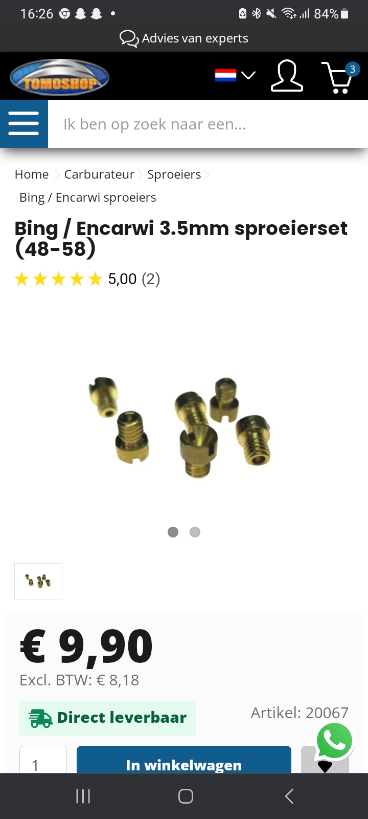

Berichtdoor jefve » 06 feb 2024 16:28
Oke dit setje dus??
Berichten: 3954
Berichtdoor fons716 » 06 feb 2024 17:07
Nee die zijn niet voor een dellorto carb.
