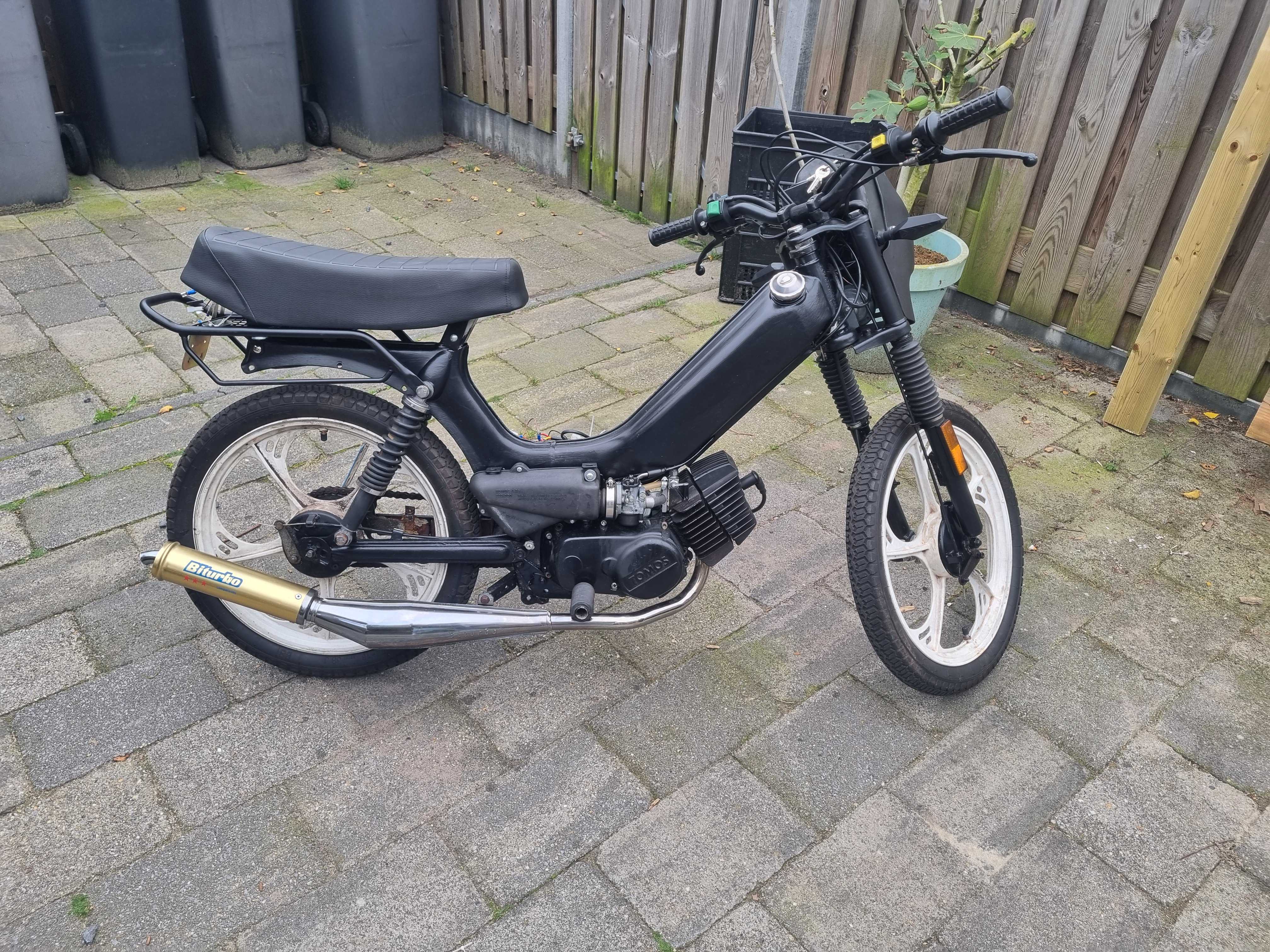

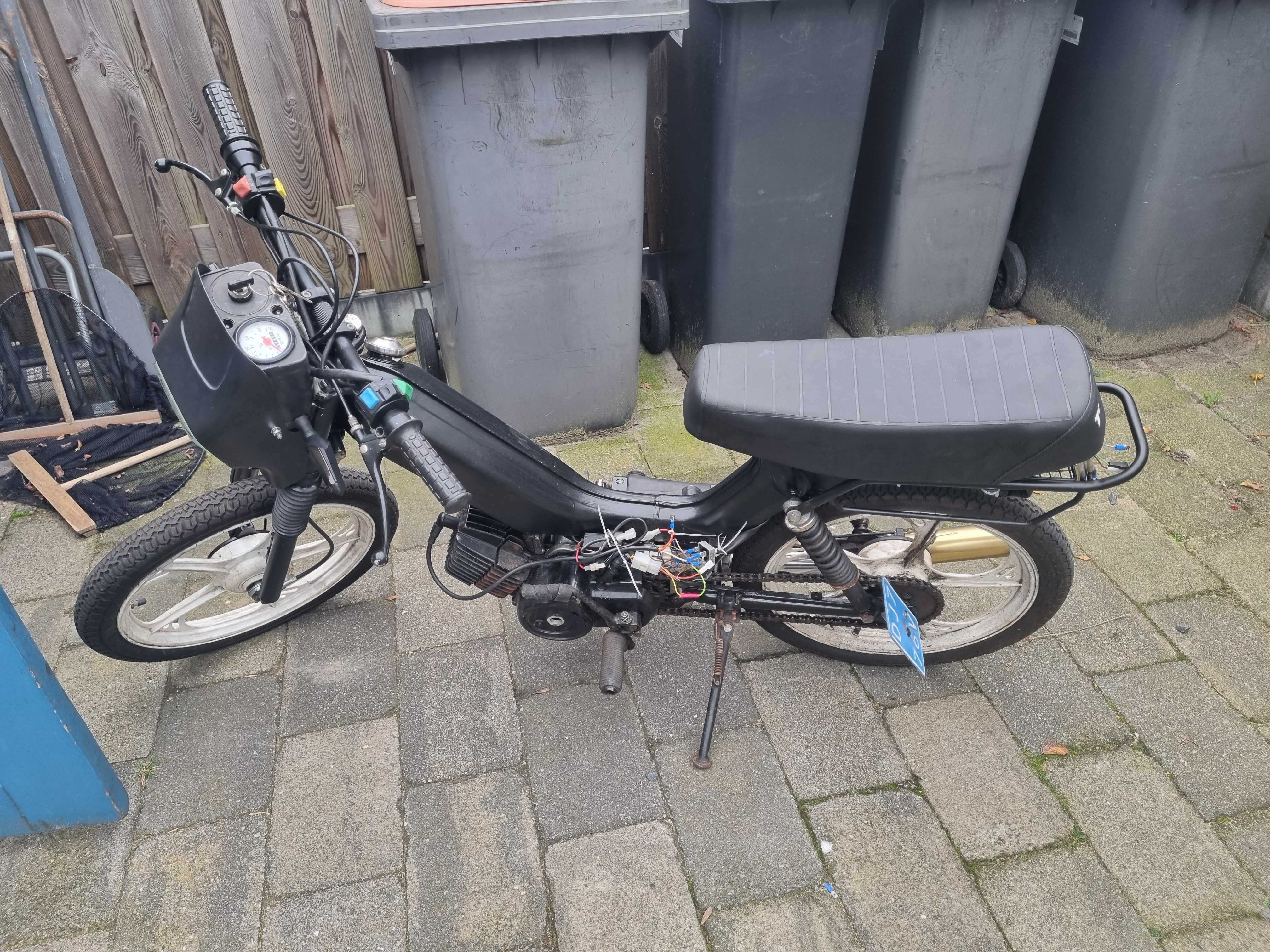

Hierbij ook een fototje van ons projectje. (zoon van 13 en ik).
De andere kant i nu iets anders, de kabels zitten anders en netter aangesloten, was een chaos toen wij hem overnamen van een ander.
Het is officieel een Snor, maar met alleen de ontsteking op Bromstand, en het uitlaatje rijd hij a; zo een 45/48 op de tomos teller. Heb nog een powerfilter liggen, zal dat ook nog iets uitmaken qua snelheid? voor mijn gevoel houdt hij namelijk in op het einde, beetje brommend geluid.
