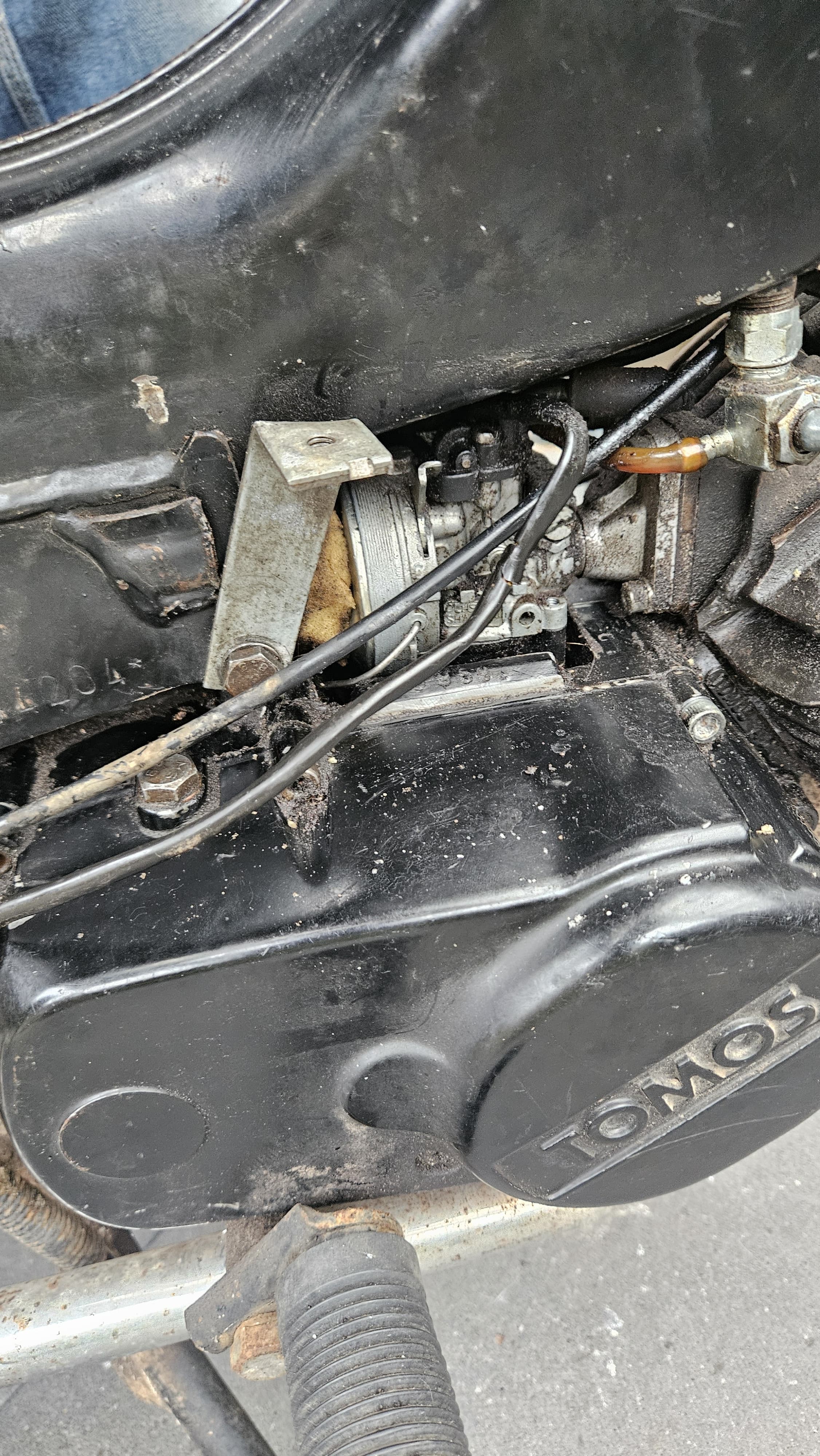

Hallo allen,
ik heb een Tomos s25 uit 2005 waarbij de carburateur onder het frame zit ipv op de zijkant van de brommer, maar wil het luchtfilter vervangen, aangezien de huidige luchtfilter een vieze spons is die in het luchtfilter aansluitstuk gepropt is (wat ik niet zelf heb gedaan). Hoe kan ik het makkelijkst bij de carburateur komen zonder meteen het gehele blok te demonteren?
Berichten: 3925
Berichtdoor fons716 » 06 nov 2024 18:56
Je moet op zijn minst het blokje kantelen maar dat is bijna evenveel werk als het blokje er compleet onderuit halen.
