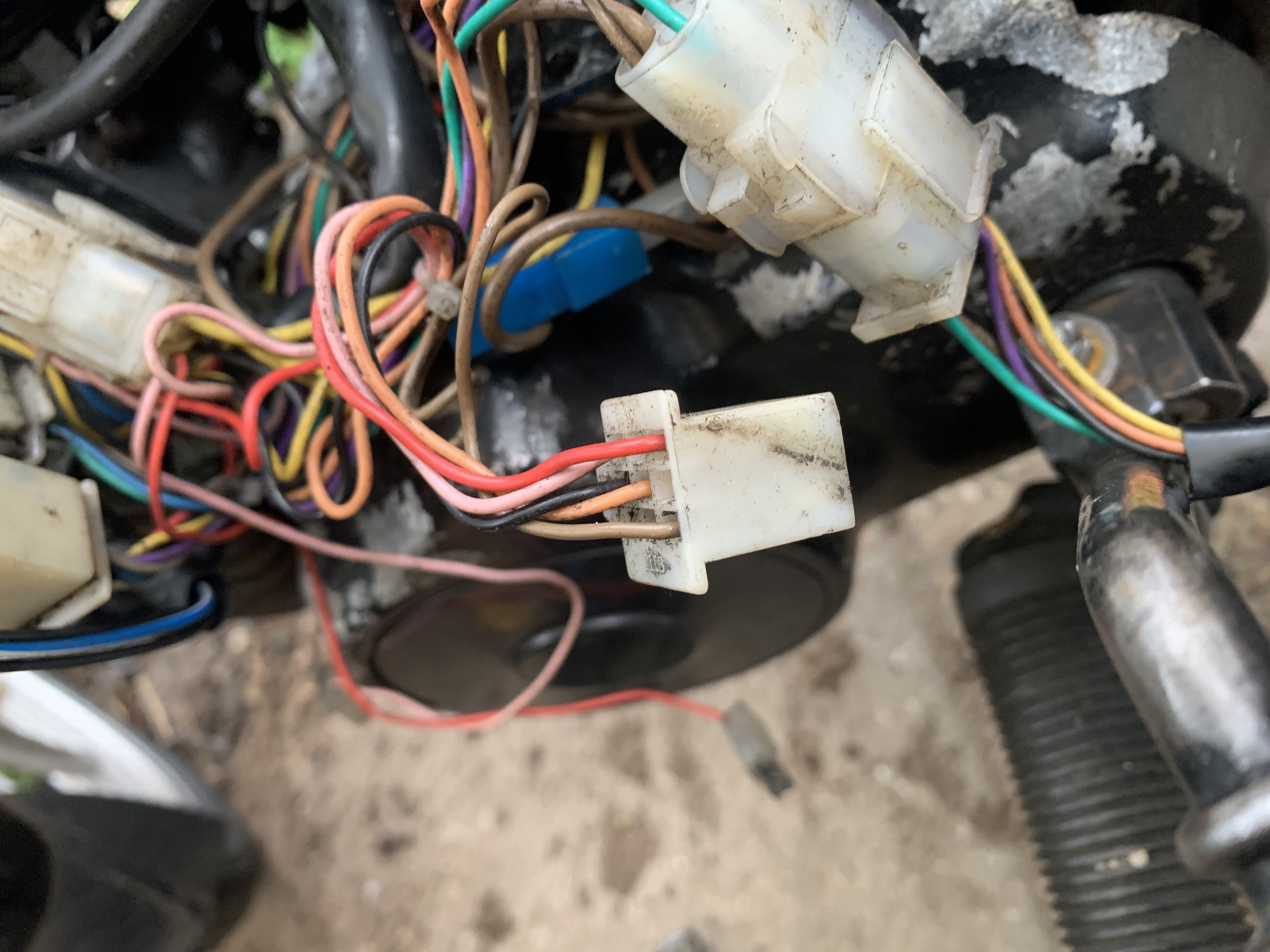

Goedenavond,

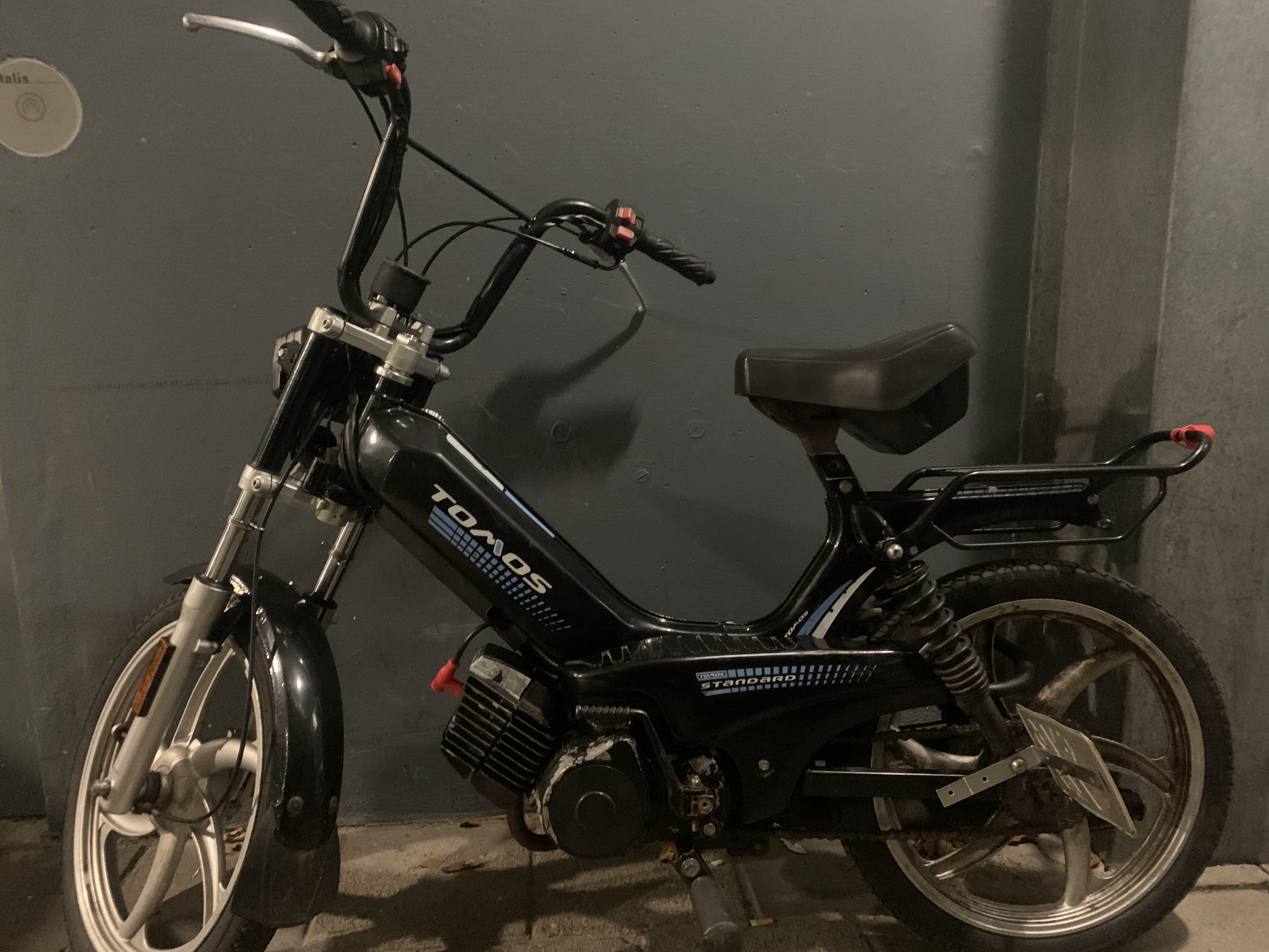

Ik heb een Tomos standaard zwart met blauwe stickers en alleen kickstart. Weet niet precies of het een A35 of iets anders is.
Nu wil ik graag knipperlichten monteren en vroeg me af of dit mogelijk is? Aansluitingen zitten al op de kabel boom.
En er zal een relay moeten worden geplaatst hoe moet ik deze aansluiten?

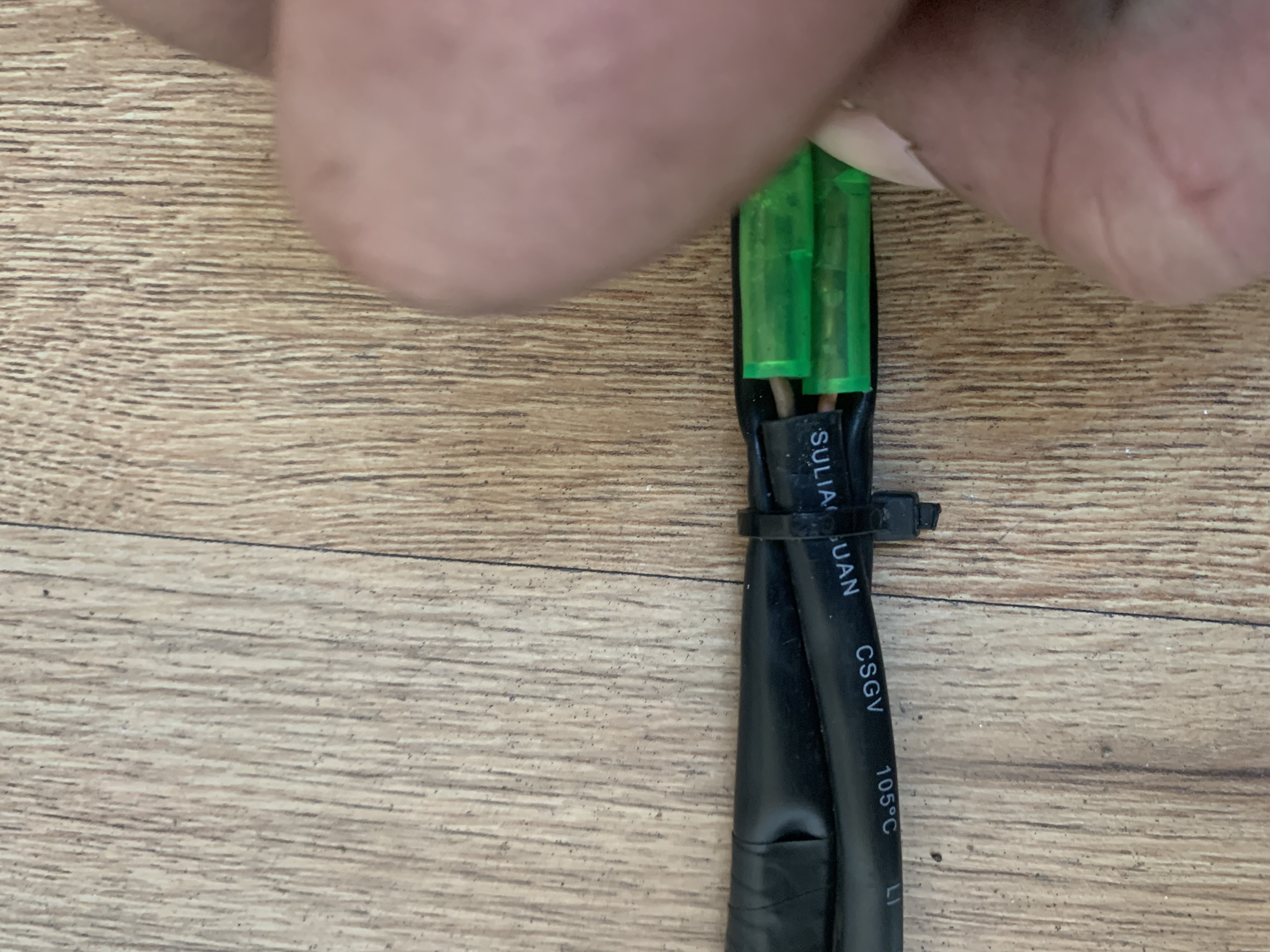

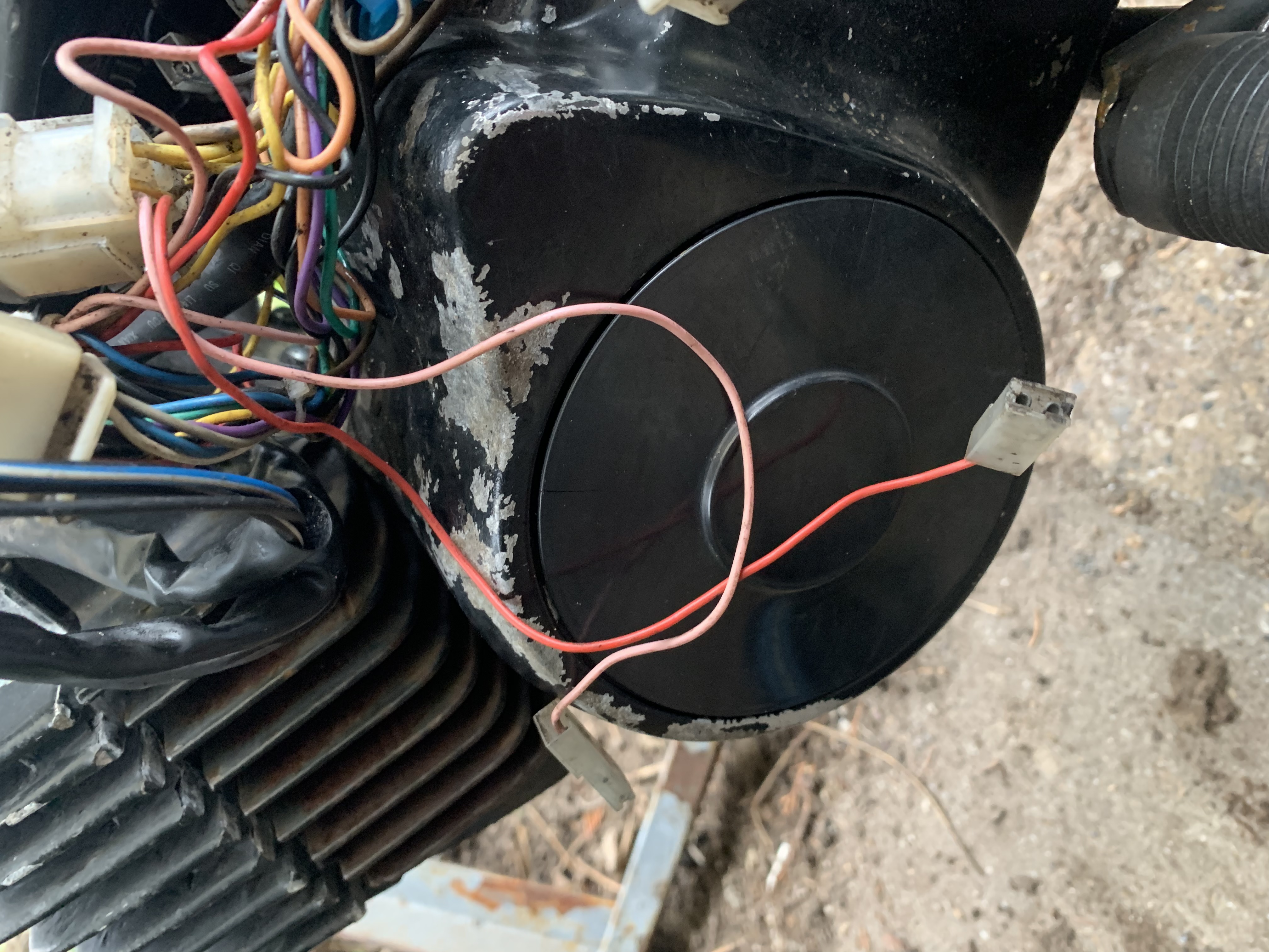

Heb een paar foto’s van stekkers waar niks op aangesloten zit. Waar dienen deze voor?
Deze 2 stekkers zitten op de kabel boom die in het achterspatbord zit. Waar dienen deze voor?
Berichten: 3978
Berichtdoor fons716 » 09 feb 2023 11:29
Rood en roze op foto 3 komen op het knipperlicht relais.
https://www.tomoshop.nl/knipperlicht-re ... uadro.html
Connector op foto 2 is voor een contactslot met sleutel.
En waarschijnlijk moet je geel aan roze maken ( all AC jumper in het schema ....onder turn flasher)

Welke kleuren kabels zitten er op je knipperlicht relais aangesloten, en staat daar wisselspanning op als de brommer loopt?

Op het knipperrelais zijn rood en roze aangesloten.
Staat wisselstroom op,ik krijg 1 deze dagen nieuwe knipperlichten binnen geen led,dus met lampjes, misschien werkt dat
