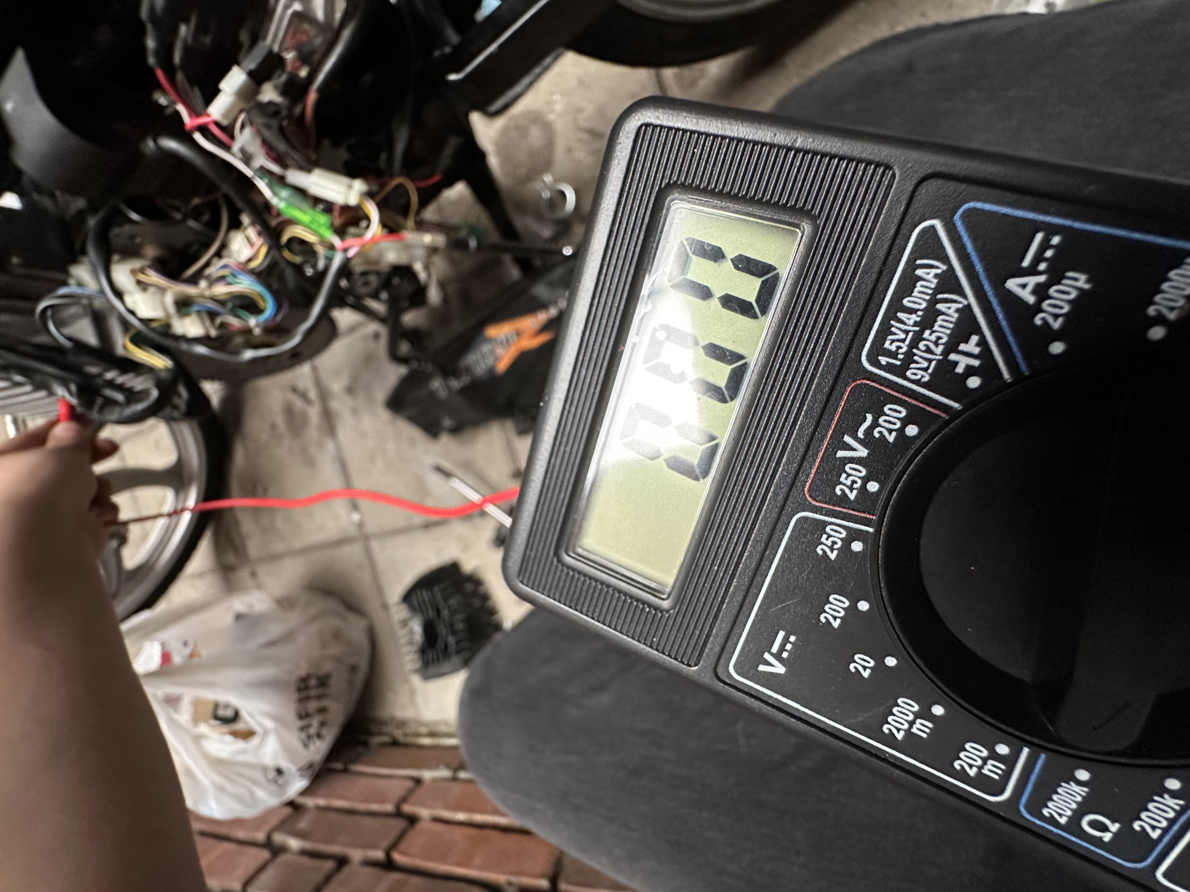

Bougie dop nu even weer goed terug gedraaid. Niets veranderd. Over het 70 volt meten.. ook niets. Op de V~ toch?
Bougiekabel ook goed gedraaid.. u zei ook iets over t pickup meten maar daar geeft die ook alleen maar 0.2 aan ofzo.. ik moet nog de pickup veilen.

Op de V~ toch?....dat staat toch duidelijk met een foto in je eigen tropic.
Wat is de weerstand van de oude pick-up??
Wat is de weerstand van de nieuwe pick-up??

Hij geeft helemaal niks meer aan zelfs met de spoelen niet er staat gewoon overal 1 met wat ik meet??

Als je de meetpunten tegen elkaar houdt, zie je dan wel wat veranderen op de display? Ik zie nu op je foto dat er totale doorgang van het testsignaal is (geen weerstand).
Als de meter geen contact maakt, dan blijft de stand op "1" staan, dat is normaal. Als dit ook gebeurd bij het meten van de spoelen, dan betekent dit dat er draadbreuk is.
De zwarte testdraad van de meter op een "gezamelijke" aardingsdraad (bruin) van de Tomos zetten of een blank stuk aluminium van het blok zelf De andere testdraad van de meter stop je in de draad die uit je blok komt. Dat kan een zwarte, rode of rood-witte (indien je een e-start hebt) zijn.
Daar moet de meter op reageren en een weerstand aangeven op het display. Tenzij er sprake is van draadbreuk in de spoell. Ter controle kun je de gele (= lichtspoeken) draad uit je blok meten op dezelfde wijze. Als deze wel weerstand laten zien op de display terwijl de andere dit niet doet, dan is bevestigd dat de ontsteekspoel kapot is.
Helaas niets te zien ookal verander ik de instellingen. Ik heb hier twee multimeters liggen. Allebij gaan weer naar 1.
Nope, weer 1. Alle draadjes getest. Er verandert niets. Ook de lichtspoel. Ik had de vorige keer de spoel met 300 gemeten. Toen was er niets aan de hand. Dit is een gloednieuwe onsteking van tomosshop. Alleen ik had wel vergeten de sleutel de draaien en hij bleef zo voor een paar dagen. De vliegwiel zat er niet op. Hopelijk maakt dat niet uit..?
Bobine zojuist ook getest. Ik denk dat het aan de multimeter ligt?..
Lange verhaal kort. Er staat met alles dat ik meet 0.01/1. Eerst komen er allemaal nummers en gaat die heel snel weer naar 1.

Geen idee waarom je de meter op 2000k zet want je hoeft geen 2000000 ohm te meten.....op die stand zie je 300 ohm niet op je meter....dus meter op 2000 ohm zetten.
