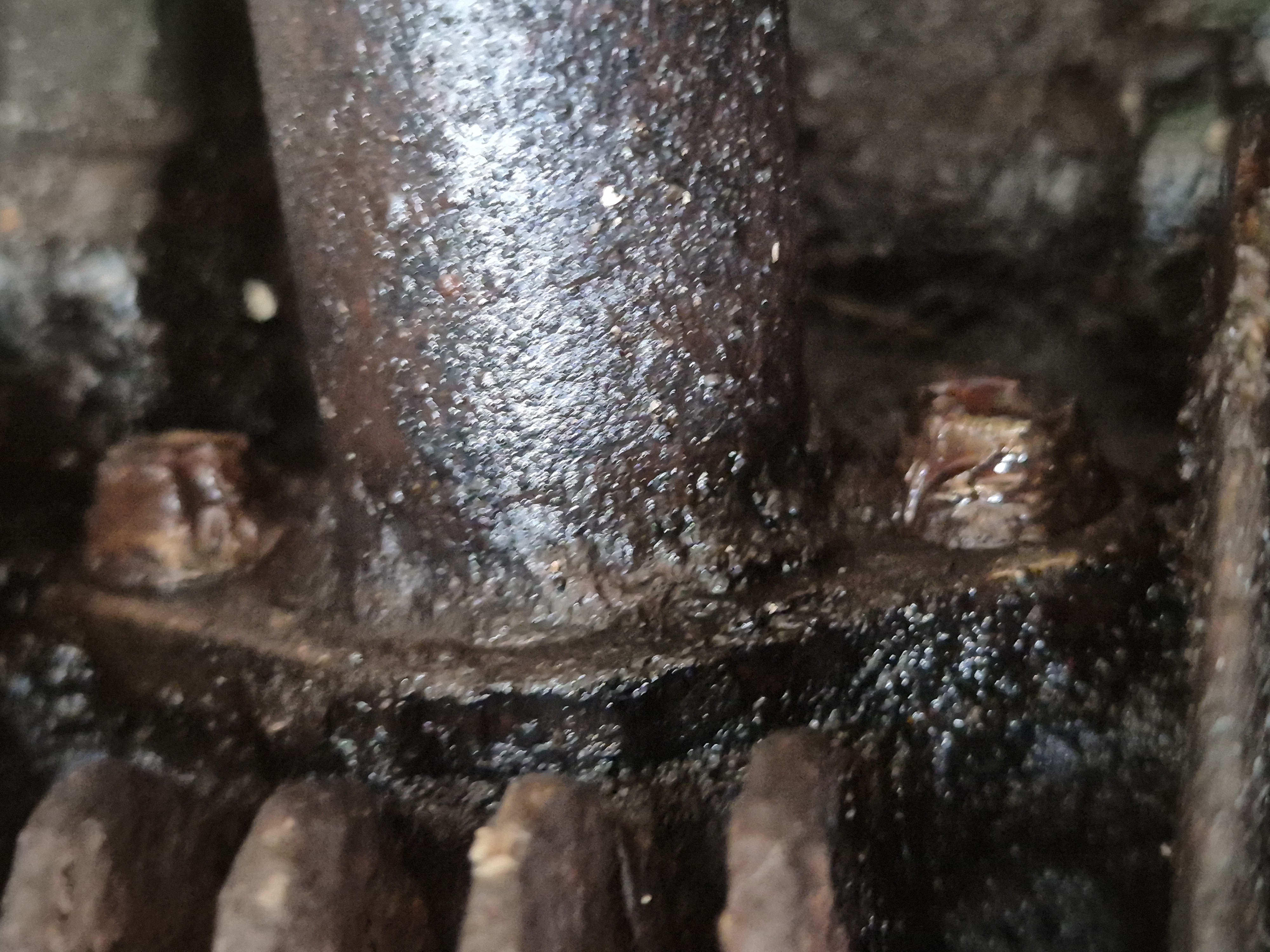

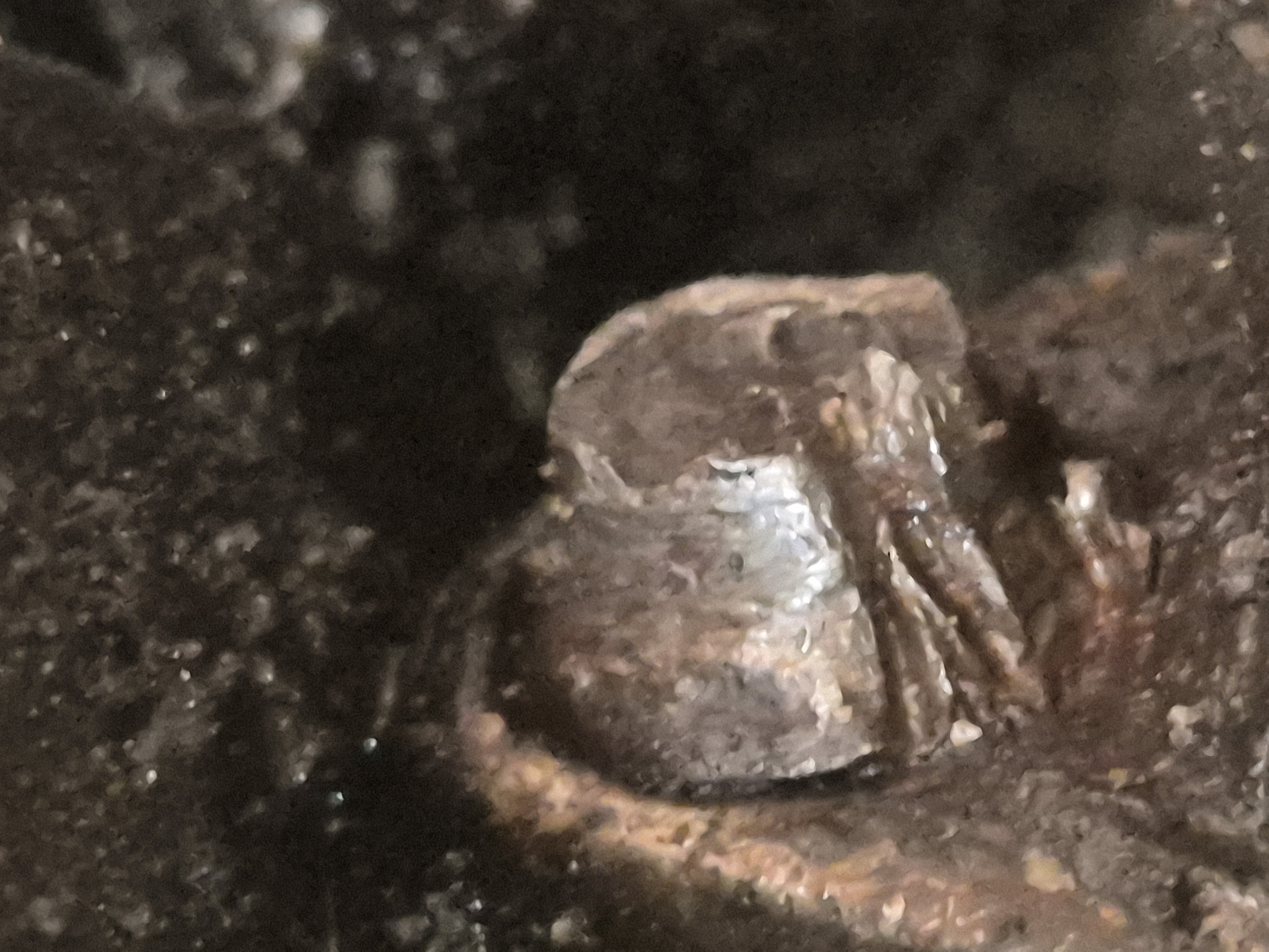

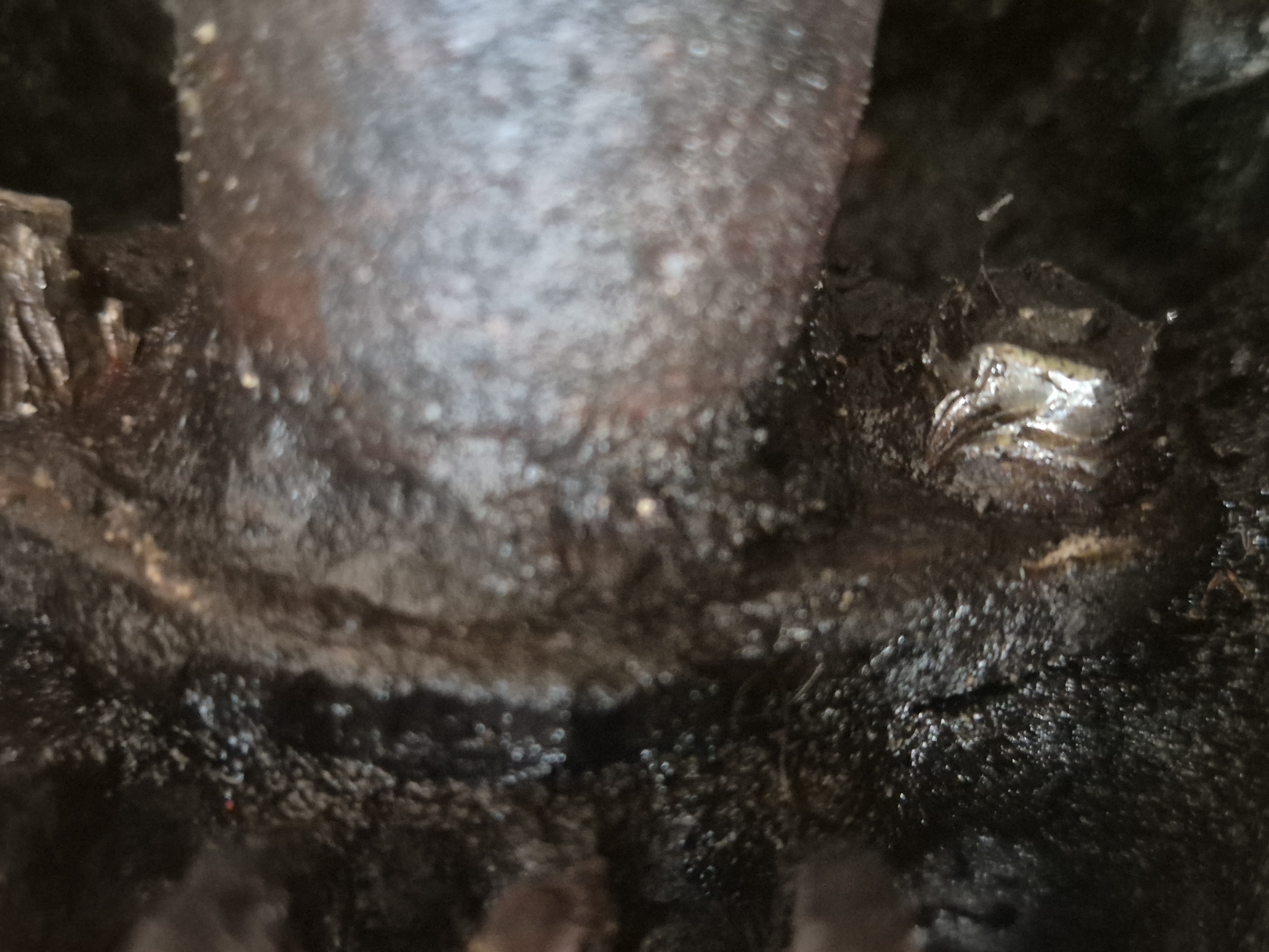

Paar foto's hoe het er bij mij uit ziet.
Berichten: 3978
Berichtdoor fons716 » 02 sep 2025 12:49
Zo te zien zit het lekker vast.
Al zou je er een koppelmoer aan lassen zodat een dop 10 weer goed past dan breek waarschijnlijk de bout als je hem met veel kracht los moet draaien....het is maar een m6 boutje.
Kop eraf boren dan kan de uitlaat eraf, de rest van de bout er netjes uitboren lukt de meesten niet als je geen kolomboormachine hebt.
Meestal wordt het dan een andere cilinder scoren voor de meeste hobbyisten.
