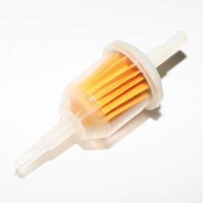

Thanks! Jij gebruikt hem neem ik aan voor andere doeleinde?
Ik heb een deel van mijn kabelboom er in gedrukt :p

Benzinekraan zelf, kan aannemelijk zijn. (vuil) Dan zou je toch verschil moeten merken met volle/ minder volle tank of iets maar even checken is vrij simpel.
Ik ga het nog eens checken en waar ik ook aandacht, is dat kleine 'miezerige' benzineslangetje wat er nu op zit. Misschien is die wat vervuilt ofzo. Ik heb Japie een Pb gestuurd, en hij heeft laten zien welke benzinefilter het is en nader uitleg erbij. Het is deze met een diameter van rond 30 a 35mm Dan zou ie genoeg warmte moeten afgeven lijkt mij.
