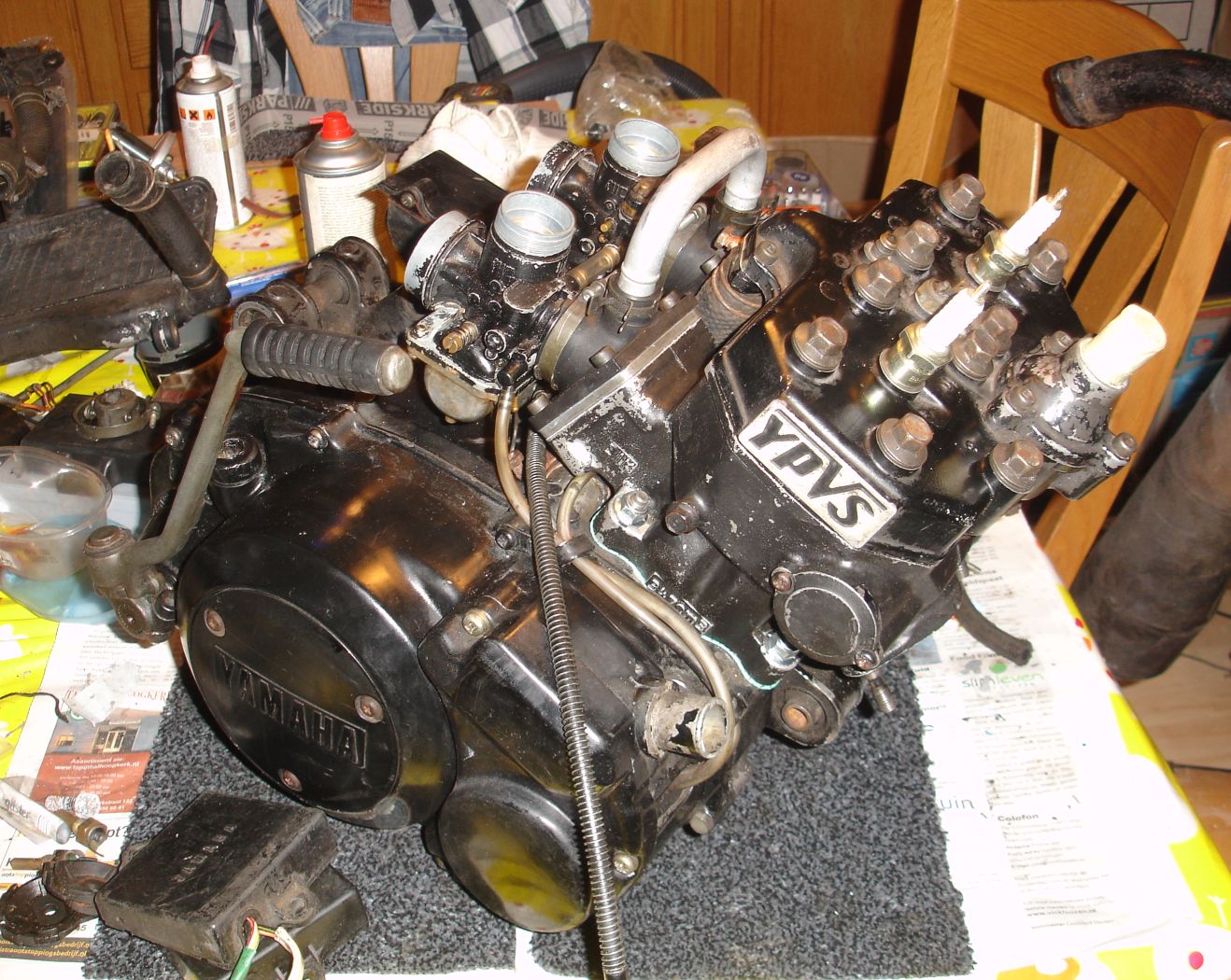

Blok zit in elkaar, Tot zo ver maar 1 dinkie echt lastig, afgebroken bout maar was via zijweggetje op te lossen.
Ti's nog net geen S1 maar komt in de buurd (nou, zo erg 8) )

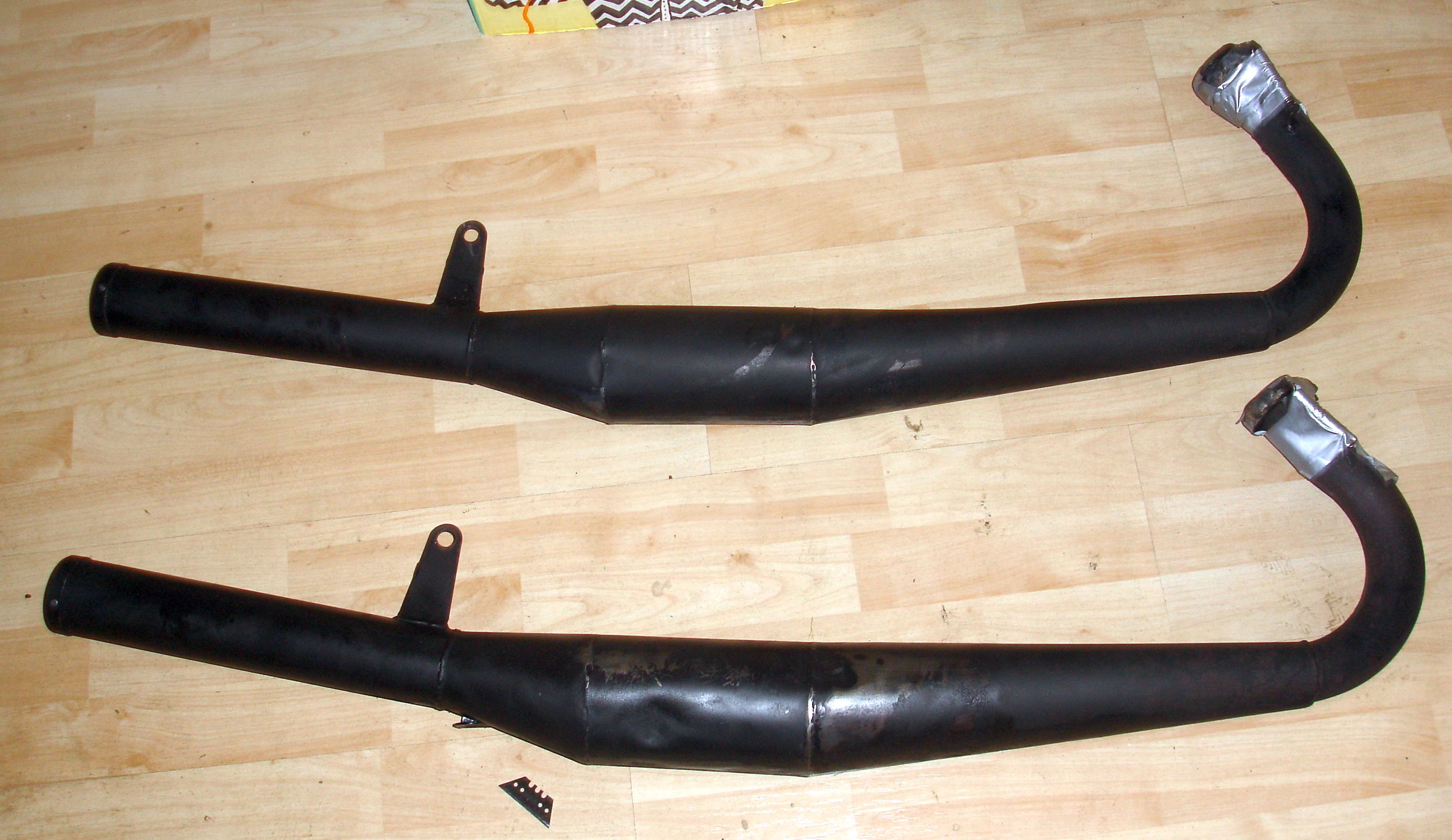

Vandaag blok er onder. Uitlaatjes er op etc etc. Was een enorm gezoek naar waar ik wat had en of alles er uberhaupt nog is, sommige dingen heb ik 5 x en andere dingen dus net niet maar so far so good.
Wist niet dat ik zo veel bougies had, kom ze overal tegen :lol:
Morgen nog wat punten op de I en is zien of ik wat klappen uit het blok krijg en dan zien of het blok in orde is want ik heb geen idee.
Maar nog zat te doen, tank is verrot, remmen lopen aan... een klusje dus :)
