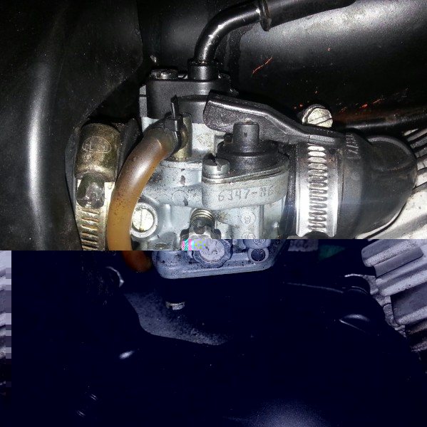

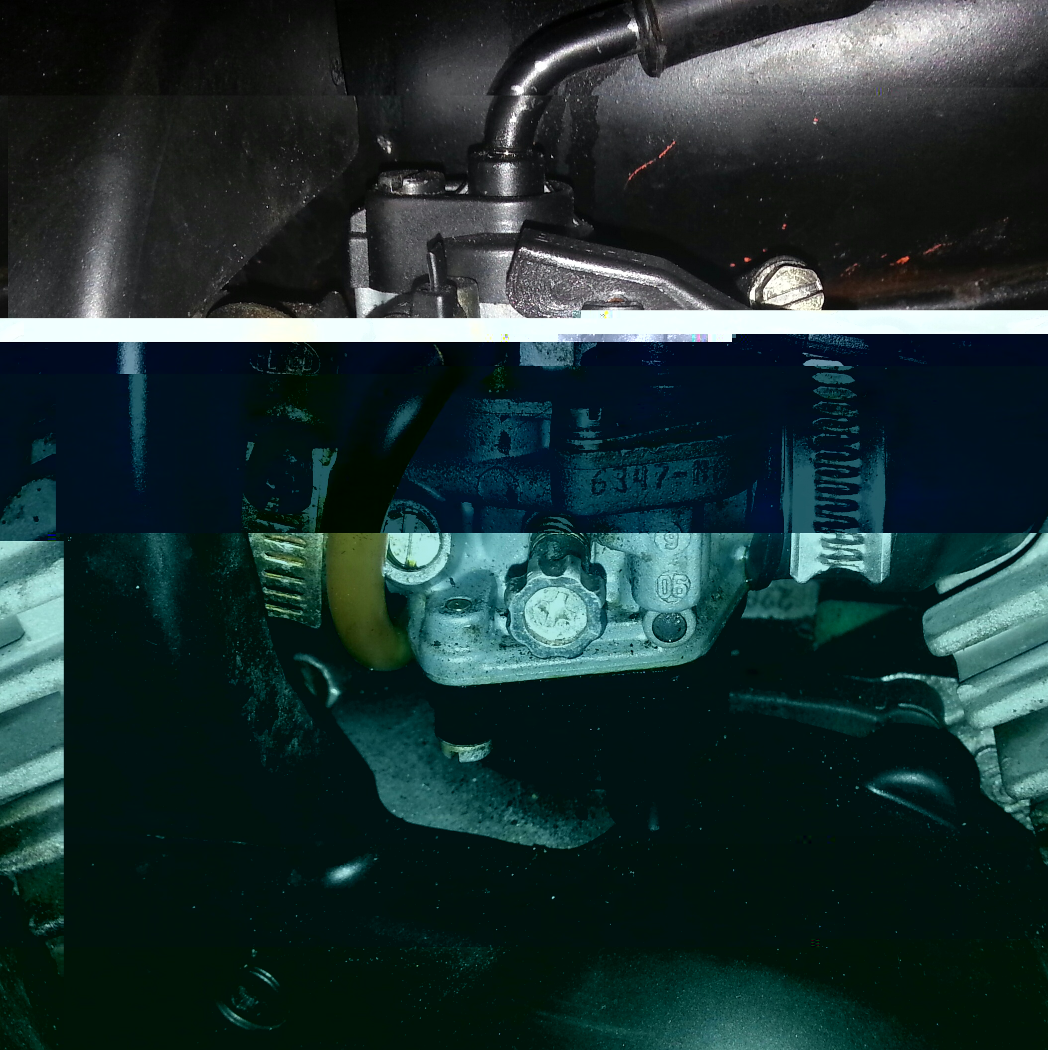

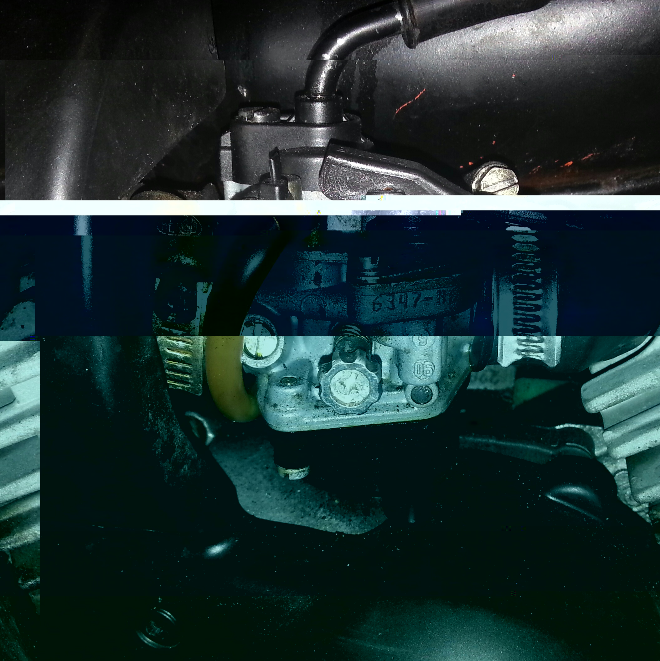

SanderSbare31
Berichten: 187
Lid geworden op: 22 sep 2012 17:16
Berichtdoor SanderSbare31 » 05 feb 2014 20:41
Hoi dit is mijn huidige carb. Kan je met deze foto zien hoeveel mm hetis?
Berichten: 9707
Berichtdoor shadowranger » 06 feb 2014 09:18
De maat en type staat aan de andere kant onder de aansluiting van de gaskabel. Op de foto staat een PHVA 16, maar daar zijn verschillende versies van verkrijgbaar waarbij minimale verschillen zijn. Kijk dus even wat er bij jou staat voor de zekerheid.
O.a. vorm van de vlotterbak, aansluiting brandstofleiding, wel of geen aparte aansluiting voor olietoevoer, etc. Je moet wel opletten dat deze voor een A55 motor zijn (=zonder membraan). Enige begrenzer, voor zover ik weet bij deze aanluiting is het rubber manchet tussen spruitstuk en carburateur. Heb je die al eens losgehad en zie je dan een vernauwing?
Edit: Uit betrouwbare bron zouden de carburatuers PHVA die Tomos gebruikt allemaal 16 mm moeten zijn, de begrenzing zit in het rubber manchet, 14 mm doorlaat bij bromversie, 9 mm in snor. CHeck dit even bij jullie eigen Tomos ter bevestiging.
