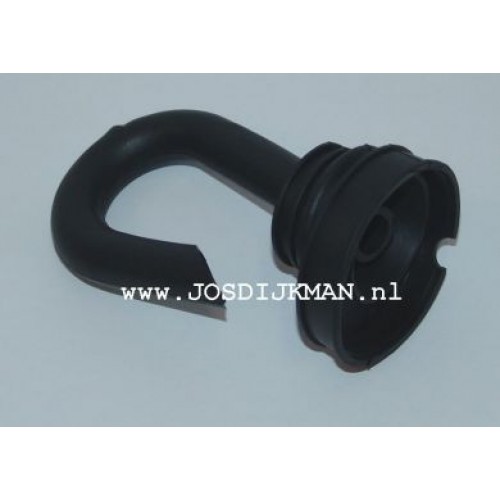

Geplaatst: 06 okt 2015 18:10
door Rossie
Kan iemand mij vertellen wat dit is? Ik heb er 2 in de doos zitten bij de Tomos die ik heb gekocht met onderdelen.
Is dat soms een luchtfilter? Het normale luchtfilter krijg ik niet op zijn plaats wegens de steunen van de kappen, nu snap ik wel waarom die eraf geslepen waren. Het is overigens een A3.
Als dat geen luchtfilter is weet iemand dan een oplossing daarvoor ivm die steunen?
Ik weet trouwens niet of de carb dan wel past dadelijk, die zit aan de zijkant.
Re: Algemeen: Kleine vragen topic -3-
Geplaatst: 07 okt 2015 18:13
door shadowranger
Denk niet dat het een filter is, meer een ruisdemper. Hier gaat een gaasfilter in die achterop je carburateur komt. In ieder geval geen standaard Tomos onderdeel. Lijkt me meer iets van een scooter.
Geplaatst: 07 okt 2015 19:52
door Rossie
Op 1 staat c of s 25 de c of s is niet duidelijk leesbaar meer.
Dan nog blijf ik dat een standaard luchrfilter niet past tussen de beugels.

Idee 1 ik zag zo'n ding
kan ik dat ipv luchtfilter plaatsen of moet dat ding in een luchtfilter?
Idee 2 ik kan het standaard luchtfilter aan de achterzijde een stukje inkorten tot het aanzuigpijpje en het afval er terug op lassen. Maar dan wordt het filter kleiner is dat een probleem?
Geplaatst: 08 okt 2015 18:16
door shadowranger
Dat ding moet in een luchtfilter en is de begrenzer voor een snorfiets.
2) geen idee, maar ik denk dat je dan ook het schuimfilter niet meer kan plaatsen.
Geplaatst: 09 okt 2015 12:06
door Rossie
luchtfilter wordt niet aangepast ik pas het frame aan, de carb past ook niet namelijk. jammer maar helaas.
