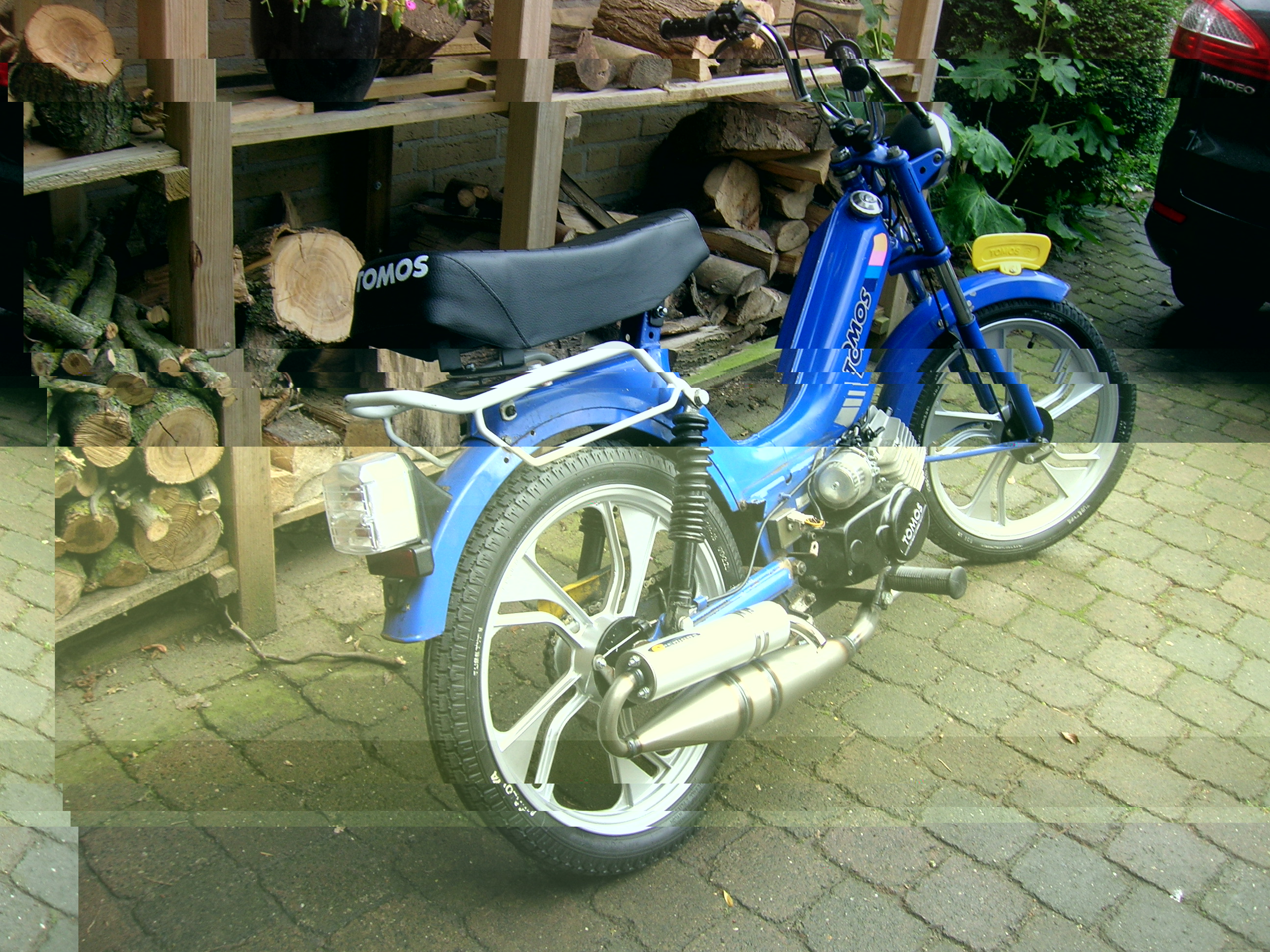

Berichtdoor stanneman » 29 jul 2010 16:30
UPDATE 29-7-10[

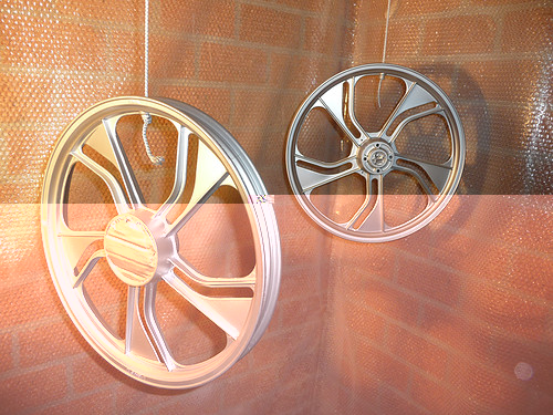

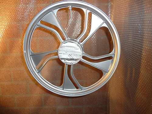

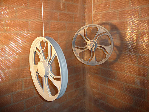

Zo ik heb de velgen gespoten in de kleur zilver (ral 04007)
eerst even in kopen gedaan :D
daarna in de primer gezet.
daarna weer 3 lagen zilver
er volgt binnekort nog een update als ik de brommer weer compleet maak dan komt de techigas er ook onder :D
en als je me bullut uitlaat wilt kopen moet je me maar effe een PB sturen is Verkocht voor 98%

Berichtdoor Timo » 29 jul 2010 17:47
Geinig en mooi gespoten.
stanneman
Berichten: 632
Locatie: Doesburg
Contacteer stanneman
Berichtdoor stanneman » 29 jul 2010 17:50
dankje!
ik heb ze in de hal van me pa's bedrijf gespoten. En daar aan de trap gehangen :mrgreen:
Mijn Tomos
Berichtdoor tomostefan » 29 jul 2010 18:07
Mooie kleur, en ook wel netjes gespoten geloof ik.
Berichtdoor Mr. Horsepower » 29 jul 2010 18:38
Mooi geworden, mag ook wel, want die lak is vreselijk duur. Zou er dan ook gelijk nieuw banden omheen leggen als ik jou was. :wink:

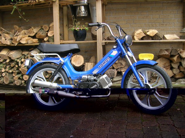

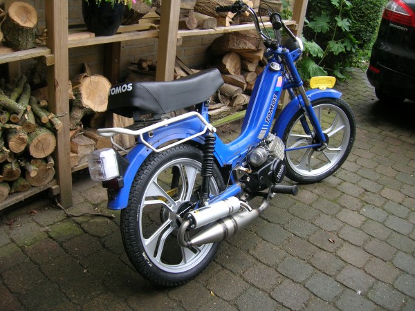

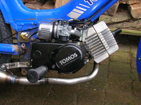

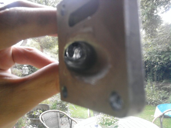

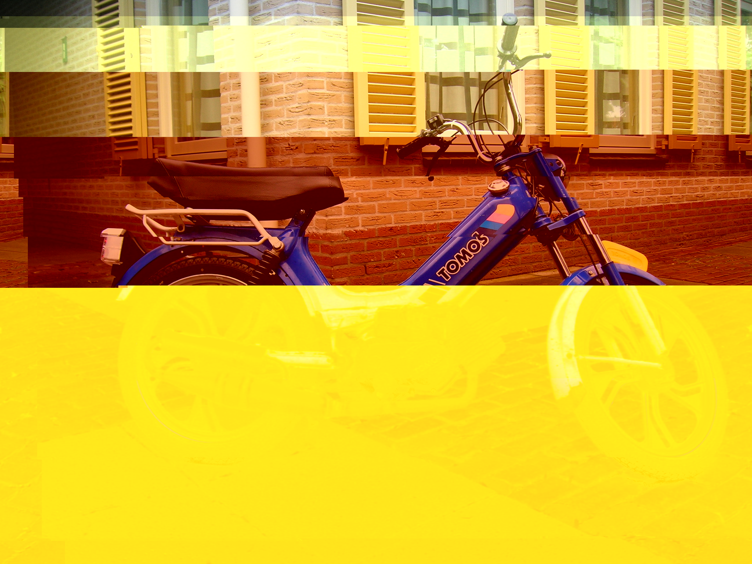

UPDATE

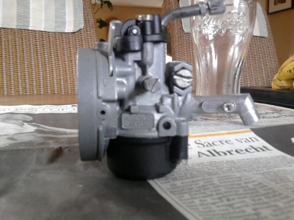

Nou mensen er is weer een hoop gebeurd laatste tijd :mrgreen:
Er is een 15.15 Dell'orto op gekomen van borsweer
technigas next
een buddy
15mm spruit zit
nieuwe banden
nieuwe remvoering
en een nieuw kickstart rubbetje
en ik had op de gok sproeiertje 64 er in gedaan en hij was meteen koffie :mrgreen:
Nou had ik laats al een powerfifter met een schuinspruitje gekocht. maar ik had een 15mm dus moest het spruit ook naar 15mm worden opgeboord dus ik ging met een 13mm boor er in en bleek dit spruitstuk al 15 mm te zijn! scheelt een hoop gekloot :mrgreen:
foto's
Cabarateur
15 mm dell'orto
15mm spruitstuk
sp
technigas :mrgreen:
kickstart rubbertje :')
totaal plaatjes :D let niet op de roest :P
blokje
dat was hem weer :mrgreen:
