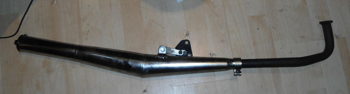

Check, nooit te beroerd uitlaatjes te slopen ;)
Dit gaat zelfs zonder lassen wel lukken denk want past behoorlijk goed. Bochtstukje van bos ff langer houden, 2 sleufies inzagen, uitlaatklem er om heen klaar., ff ergens laten lassen is mooier natuurlijk, garage ofzo, vast wel ergens iemand met een lasapperaat die dit voor 6 pack bier wil doen.
De bos-snel (meen dat het snel bocht is, niet zo op gelet.)

Nu heb ik een 'bos 'like' uitlaat met losse bocht en klem dus dit ging vrij eenvoudig, alleen ff zien of ie op de pack'r wil, die is wat lastiger kwa uitlaatjes.

door ief
Vandaag toch even er onder gelegt en dat was een meevaller. Past, met zelgemaakte beugel, super, geen last van standaard en hij trekt een stuk lekkerder op, wel iets van 8 km/pu kwijt maar aangezien m'n packertje vanmiddag 70 op de teller ging mocht het ook wel iets minder.
Toen ik de pack'r kreeg liep ie 60, doet ie nu ook maar trekt veel beter.
Verschil met hoe ik em kreeg;
Wel koppakking gebruikt.
Uitlaat dus, was standaard snel
15 mm carb op iets gedremelde 12mm spruitstuk
luchtfilter aangepast
