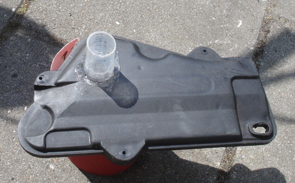

Speciaal voor Ivo dan. Al ging het allemaal net niet helemaal zoals gepland.
Luchtfilter gefixt en inlaatgat nog iets groter gemaakt, maatje kleinere sproeier er in en had voor de grap eerst even bos achtige uitlaat er op gezet, gevolg > die hield er rond 8000 al mee op, 4takten.
Andere uitlaatje er weer op, die hield er mee op bij 9000, neem aan ook door iets te rijk of beter, te weinig lucht.
Nou ja, dan denk je die 500 er maar bij Ivo ;)

Even beetje creatIEF gedaan met injectispuit en luchtfilter, 9600 rpm en 62 km/ pu op teller. Voor de zekerheid sproeiertje maar weer maatje vergroot, zie morgen wel wat dat doet.
