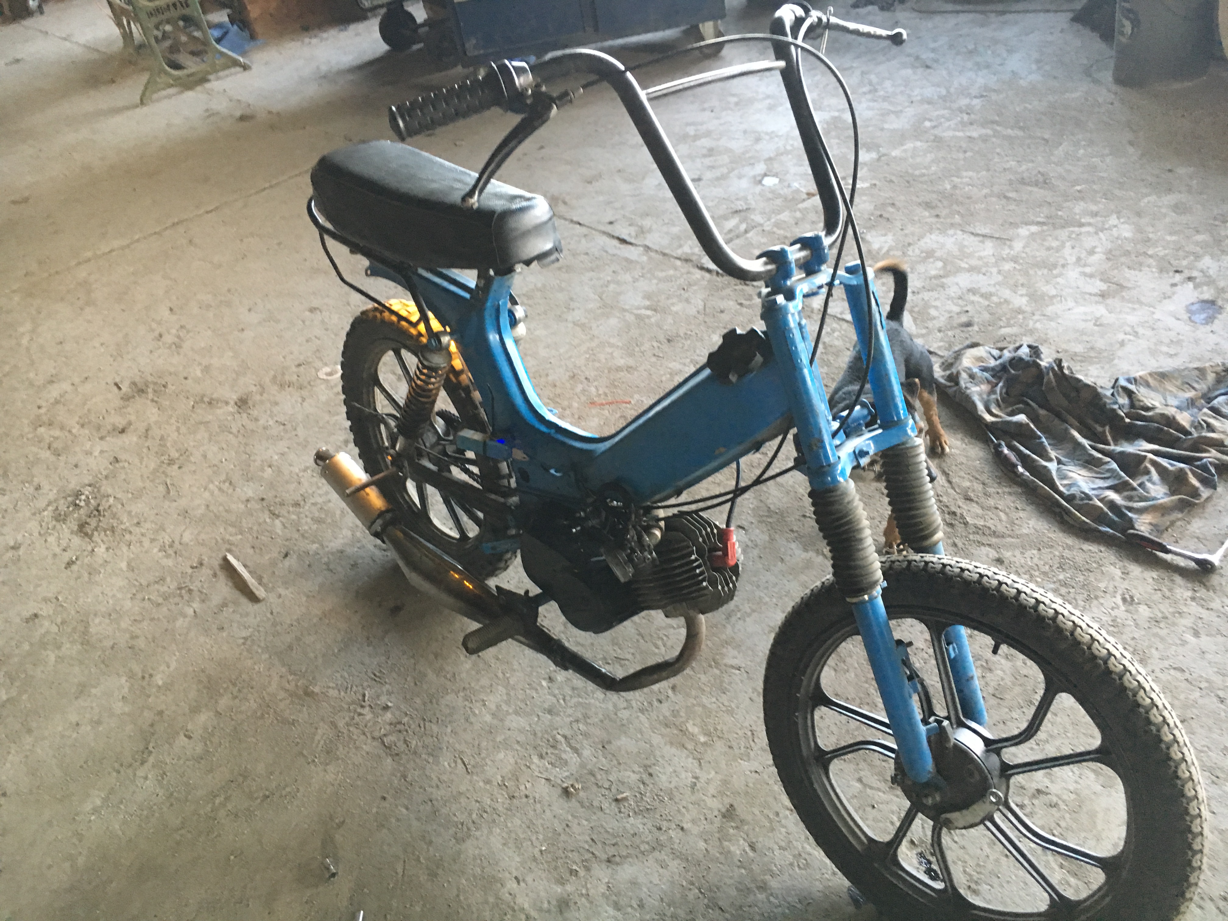

oke ik vrees dat m'n koppeling gebroken is ;(
iig kan gas geven wat ik wil, maakt ook veel toeren, maar komt nie vooruit
105-crosser
Berichten: 66
Berichtdoor 105-crosser » 09 apr 2017 21:48
Hoeveel cm heb je de veer ingekort? Als hij echt heel strak staat kunnen je sigmenten zegmaar niet uitklappen of niet ver genoeg. Zou ook nog kunnen zijn dat het iets in je vertanding is, maar dat denk ik niet omdat je alleen iets aan de koppeling hebt gedaan.

Berichtdoor ivowieman » 10 apr 2017 07:12
veer heb ik niet zo ver ingekort. deed het daarna ok eigelijk best prima. maar toen ging ik ff met ontsteking kloten en toen reed hij opeens niet meer. ging daarvoor ook zwaar. maar er was toch ook zo'n topic dat iemand niet kon rijden door verkeerde ontsteking?
Berichtdoor ivowieman » 10 apr 2017 14:21
oke, net ff de brommer weer gestart(het eerste wat je doet als je thuis bent :lol: )
kickstart gaat echt als een gekke rond.
als hij achter m'n voetsteuntje blijft gaken stopt ie wel, maar dan moet hij niet in een keer los gaan (lees: pijn aan hand :x )
wat denken jullie?
kickstart rondsel?
heb gister vraagtekenveertje vervangen en dus ook die vertandingen eruit gehaald.
weet wel bijna zeker dat die rondsel goed zat.
binnekort maar effe carterkapje er weer afhalen
Berichtdoor ief » 10 apr 2017 23:03
Ik denk nix (geen idee) maar zie het wat somber in voor je nieuwe cilindertje zo...
Maar misschien gaat het allemaal mee vallen ;)

Berichtdoor fireface » 11 apr 2017 07:47
De koppeling zat er niet helemaal goed in op de foto's te zien, of is dat hoe je hem aantrof?
Je blok van binnen schoonspuiten met wd40 omdat er allemaal troep inzat :lol:
Berichtdoor ivowieman » 11 apr 2017 08:44
ja toen trof ik em aan

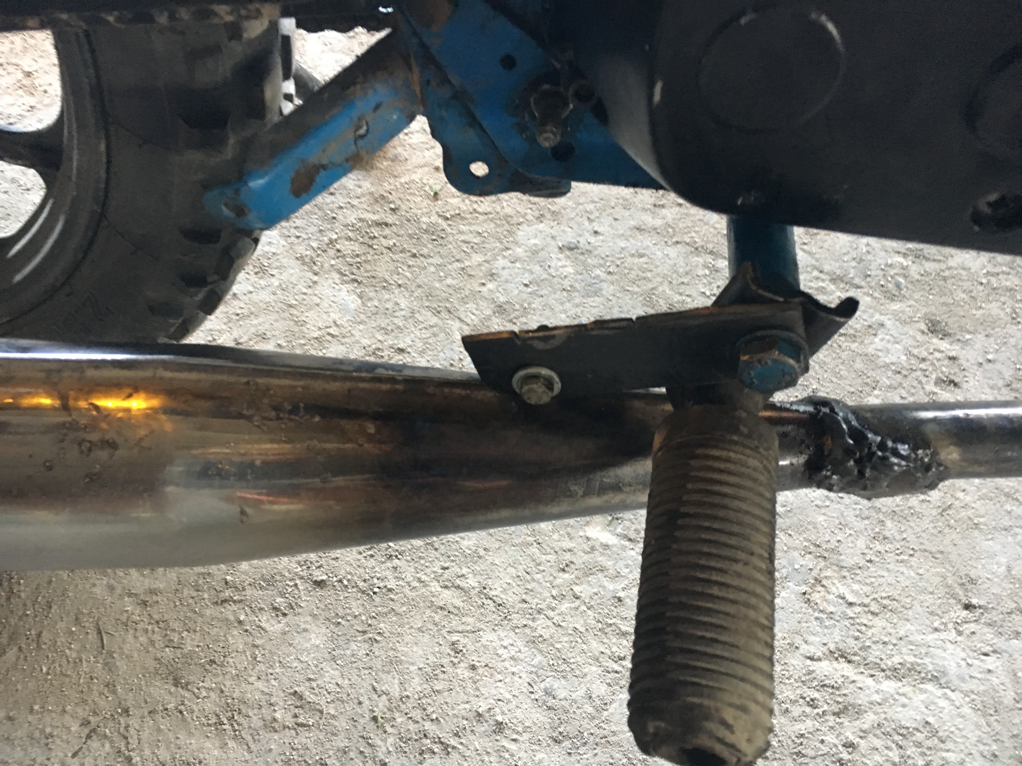

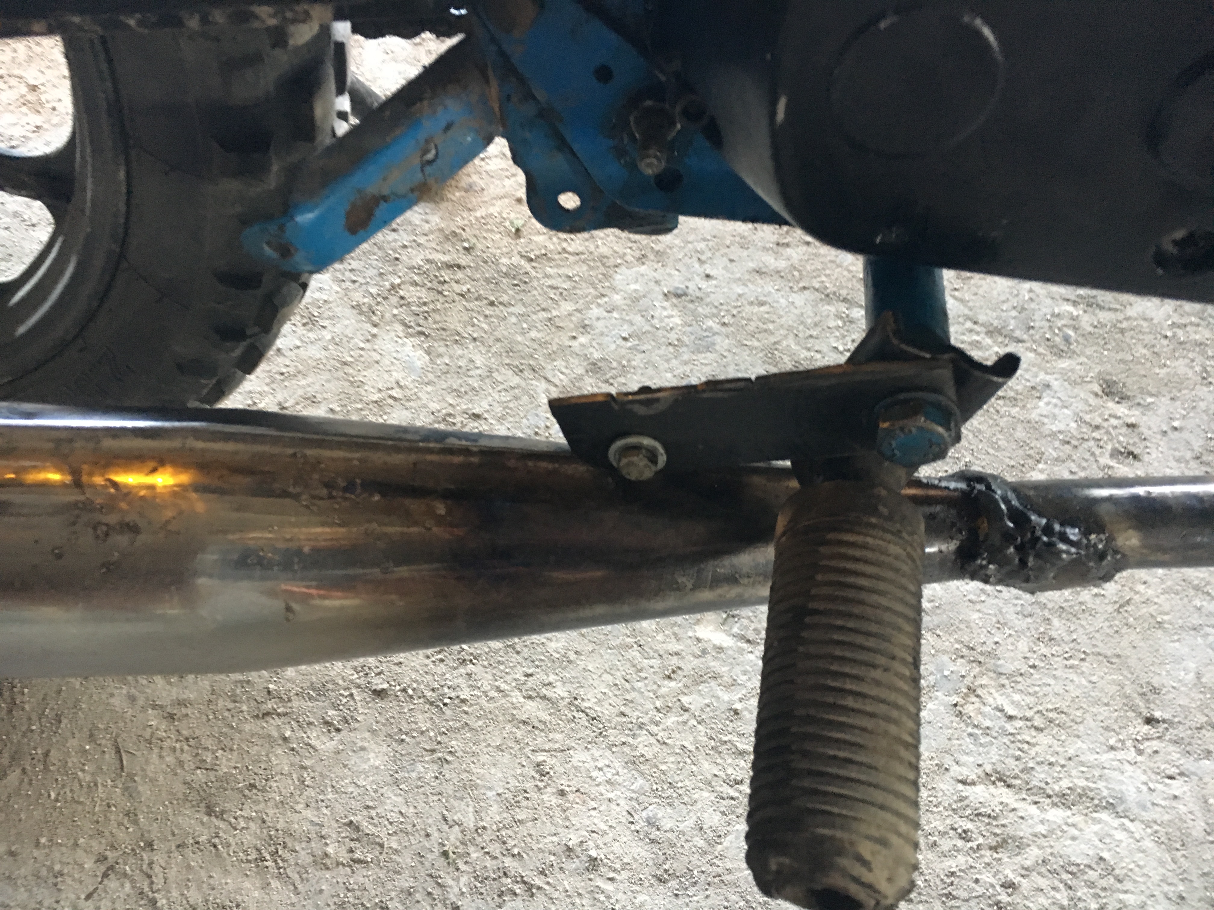

heb vandaag even een uitlaathouder gemaakt. en ff bekabeling weggewerkt. ook heb ik weer de rechtercarterkap eraf gehaald en kickstart rondsel zit 100% goed alleen me kickstarter draait nog steeds achteruit en koppeling grijpt niet aan. toen zag ik dus dat de voering er zowat helemaal af was en heb dus actie ondernomen. hopen dat het dan goed is. denk eigelijk ook dat dan het probleem met de kuckstarter is opgelost (heb wat gekke testjes gedaan toen carterkap eraf was)

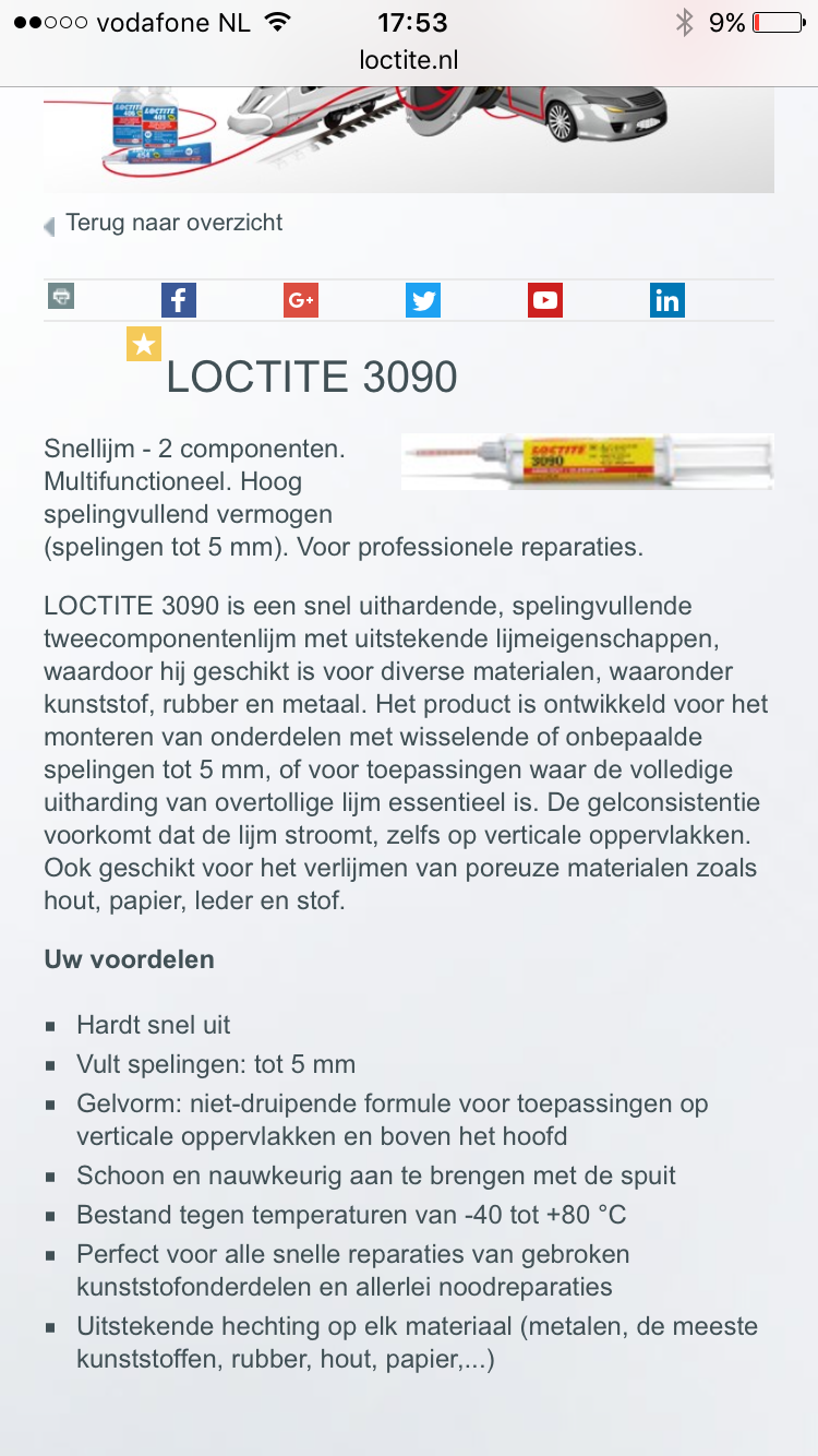

Berichtdoor ivowieman » 14 apr 2017 11:29
oke, ik kijk zometeen even of die lijm daartegen kan, zo ja, kan ik vandaag aan de slag. zo nee, weet ik waar de praxis is.
Berichtdoor ivowieman » 14 apr 2017 17:55
oke, ik heb even gegoogled en zag dat hij bestend was tot +- 80 graden. is dit ook goed of moet het echt 100 zijn?
en kan niet vinden of het tegen olie kon. weet iemand waar je dat kan vinden?
Berichtdoor ivowieman » 14 apr 2017 19:09
oke, dikke led strip onder t spatbord en een beun ophang ding voor de uitlaat :P
