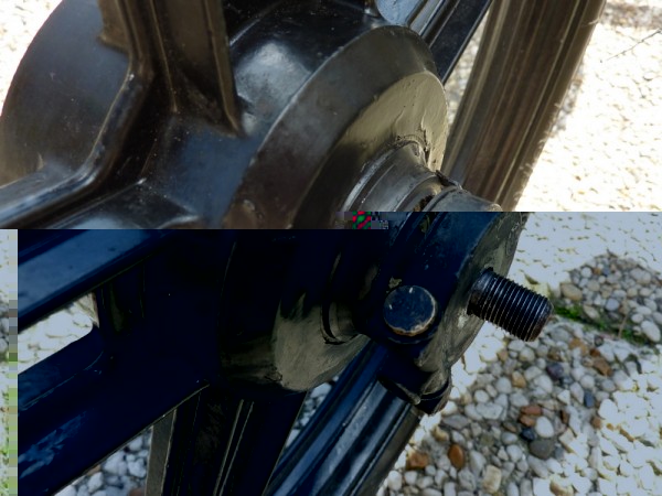

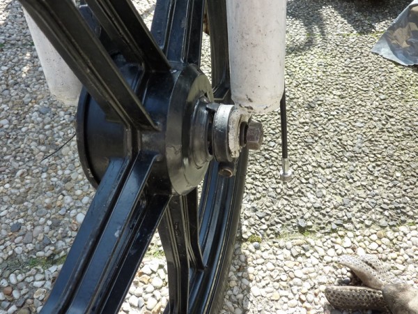

Sorry: foto van de andere kant,meer zit er niet op.hier gaat de voorvork op en de 2 moeren,dus links 1 moer en rechts 1 moer.
Waar zou dat afstandbusje moeten zitten.links of rechts,en hoe ziet het er uit,mischien is dat het probleem???
Als de remkabel niet bevestigd is loopt het wiel ook vast.als ik de moeren aandraaid.
Die stelnippel krijg ik niet verder.mischien iets met het schroefdraad.

Het afstandsbusje hoort tussen de kilometertelleraandrijving en het wiel in te zitten. Misschien is dat dus de oorzaak, dat je de kmta tegen je wiel klemt en daardoor de boel vaststaat.
