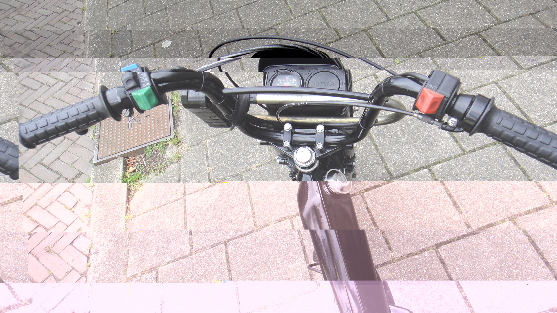

Van mijn buurman een oude flexer overgenomen voor € 40 ,- , daar zat veel donatie materiaal op
Stefan een nieuwe achterlicht
Mijn vrouwtje heeft er nu een bromkop en 14/ 12 op zitten

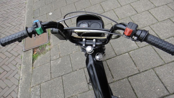

Ik heb een verse toeter en nieuwe schakelaars op het stuur 8)

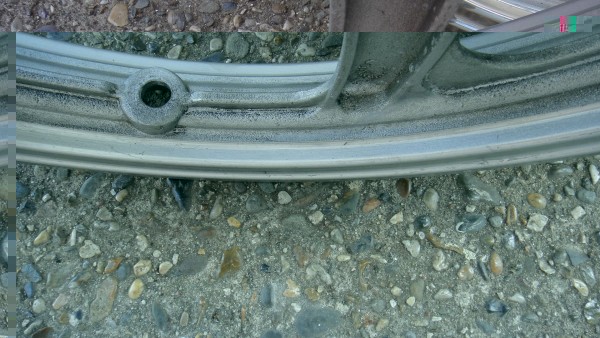

Berichtdoor Ping » 21 jul 2012 16:59

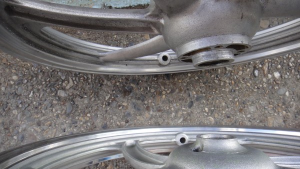

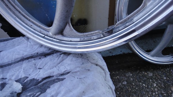

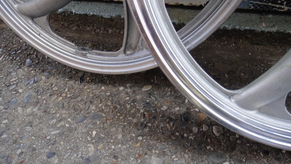

Paar andere velgen gescoord voor mijn vrouwtje, waren te vies met allerlei kleuren.
Afbijt gel vh gamma eigen merk gebruikt en en ze kwamen heel snel blank onder de douche vandaan.
Nu bezig met polijsten van de velgranden, de rest wordt zwart gespoten met Motip Duplicolour Platinum.
Met de zonlicht erop zou je het waarschijnlijk beter kunnen zien.

ik wil dit ook gaan doen maar ik snap niet alles zou je het mij kunnen uitleggen?

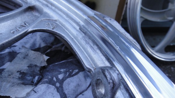

Berichtdoor Ping » 21 jul 2012 18:32

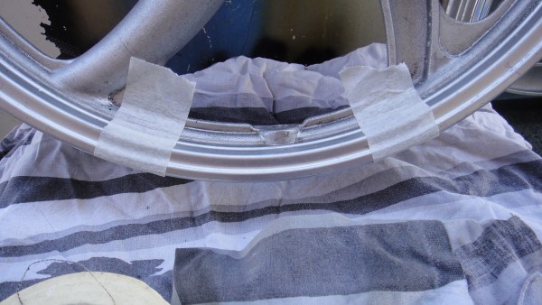

Aan deze velgen kon ik niks verprutsen , het kon alleen maar beter worden.
Wat is polijsten ? steeds fijner opschuren.
Dit kan je doen door allerlei dure polijstpasta's te kopen, of zelf experimenteren.
Je kan hier ook gewoon Commandant voor gebruiken , begin met grof daarna fijner gaan.
Ik heb ooit eens bij de Blokker ( verkopen ze nu nog ) Starglanz meegenomen.
in combinatie met Brasso metal polish wat overal te verkrijgen is , ik heb hem bij de action vandaan.
En dan met de dremel op mijn gemakkie polijsten.

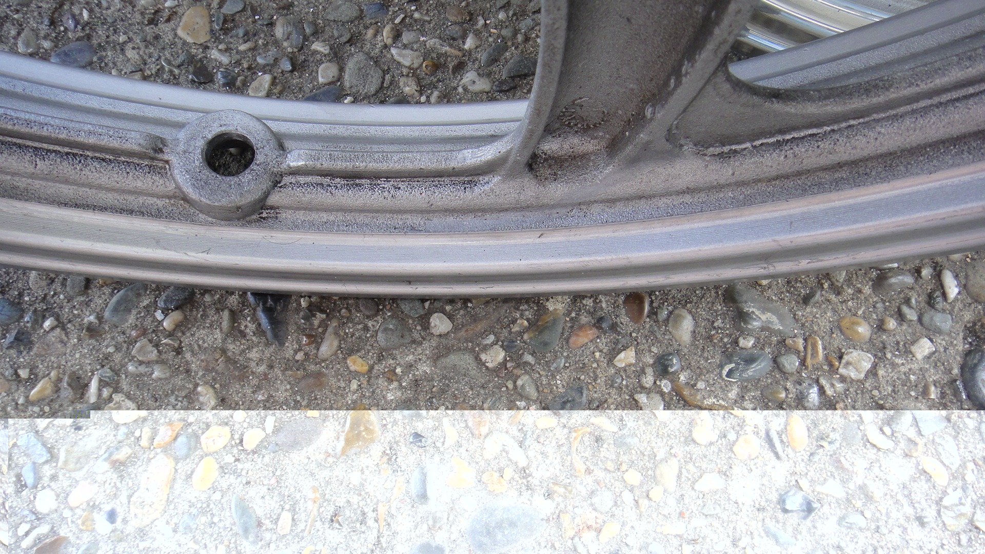

Berichtdoor buitertje » 22 jul 2012 01:45

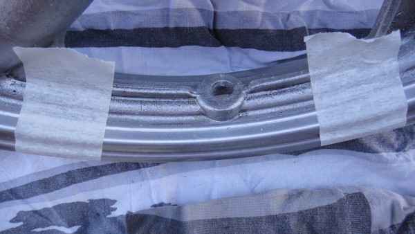

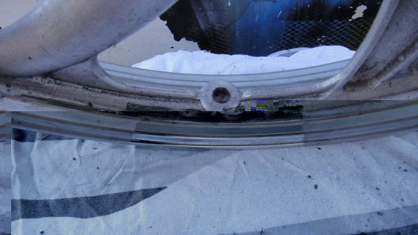

snap ik maar ik vroeg me af of het busje in de veld waar de as doorheen komt of die kan blijven zitten en hoe kan ik het het beste aanpakken met verfafbijt? grote bak en dan het erin doen?

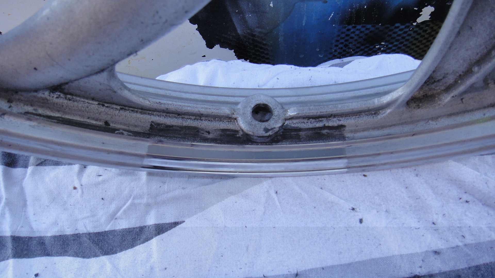

Berichtdoor Ping » 22 jul 2012 02:39
Die lagers kunnen erin blijven zitten
afbijt met kwast lekker insmeren , vuilniszak eroverheen tegen het uitdrogen en 24 uur laten staan
voor optimaal resultaat.
Daarna heb ik met een afgeslepen wegwerp scheermesje ( het plastic handvat )
de hoeken en randen schoon gemaakt.
Daarna afgespoeld met warm water en Dasty van de Wibra waarbij de lagers en remtrommel drooggehouden worden.
Modbreak: Safety First
Gebruik wel stevige handschoenen ( bijv waar je de afwas mee doet )
Ik smeer mijn handen ook eerst in met vaseline.
En een veiligheidsbril , oid waarmee je je ogen mee kan beschermen.

bedankt daar heb ik wat aan maar met dat scheermesje snap ik ff niet
Berichtdoor Ping » 22 jul 2012 17:08
De handvat volgens de rode lijntjes tot een punt geslepen.
Maakt geen krassen en is nat beter te gebruiken dan hout.

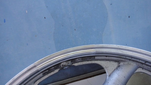

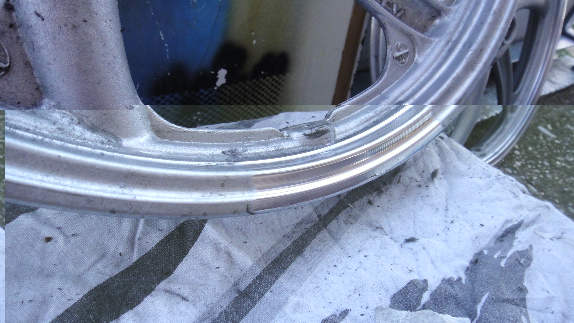

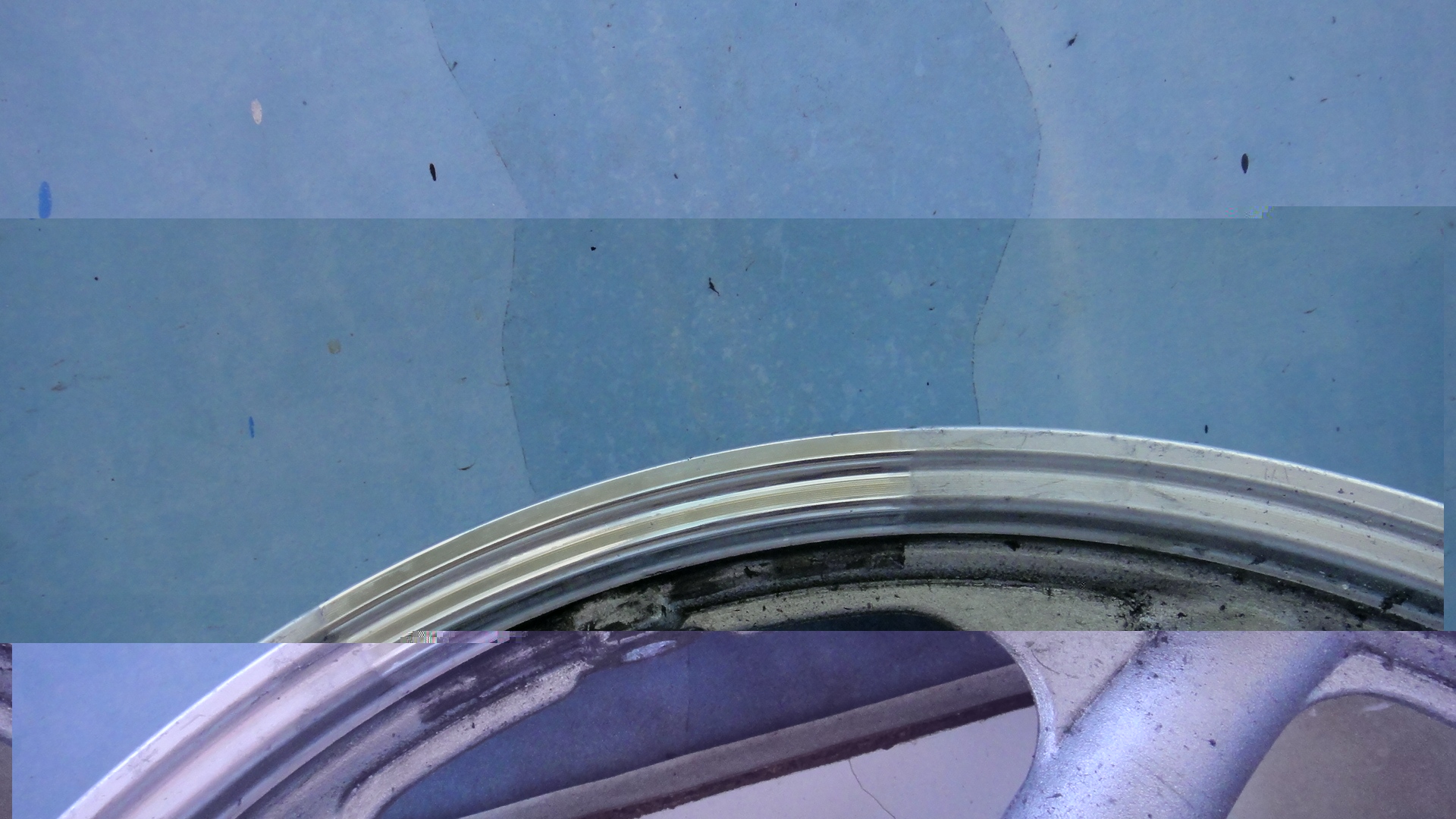

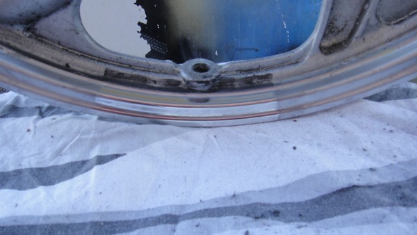

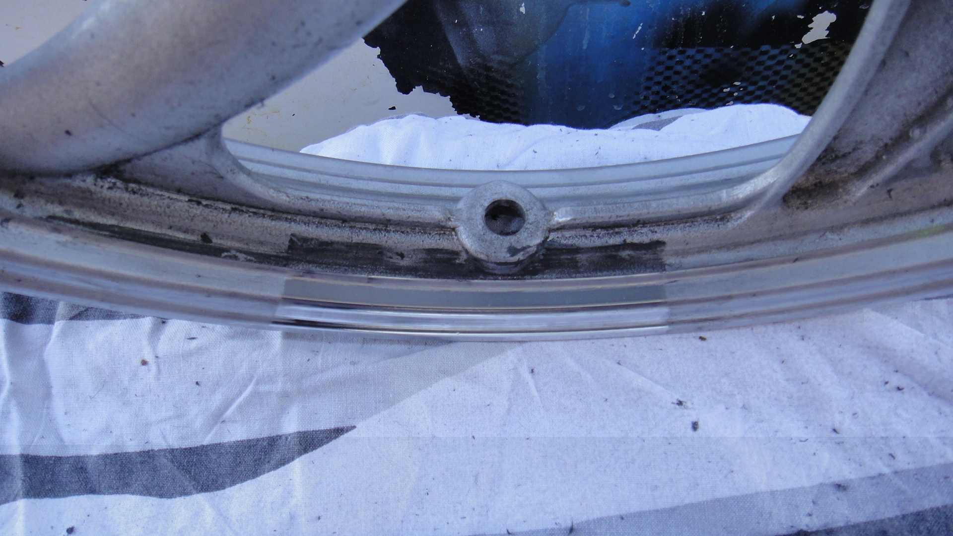

Berichtdoor Ping » 23 jul 2012 17:04

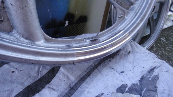

Nog even om duidelijk het verschil te laten zien ,
heb ik het eerste stukje afgeplakt.
Berichtdoor Alex.. » 23 jul 2012 17:12
ontzettend netjes gedaan !!!
Berichtdoor Borcheld11 » 26 jul 2012 23:59
Ziet er goed uit!
Met blanke lak word dus het gepolijste rand beschermd?
Berichtdoor Ping » 27 jul 2012 00:52
Nee dat was niet de bedoeling.
Door het polijsten komt er al een laag op , wat men conserveren noemt.
Dat kan je vergelijken met een hard waslaag.
Blanke lak wordt op den duur ook vaak lelijk.

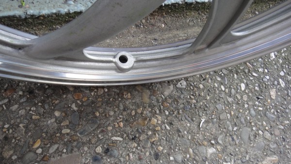

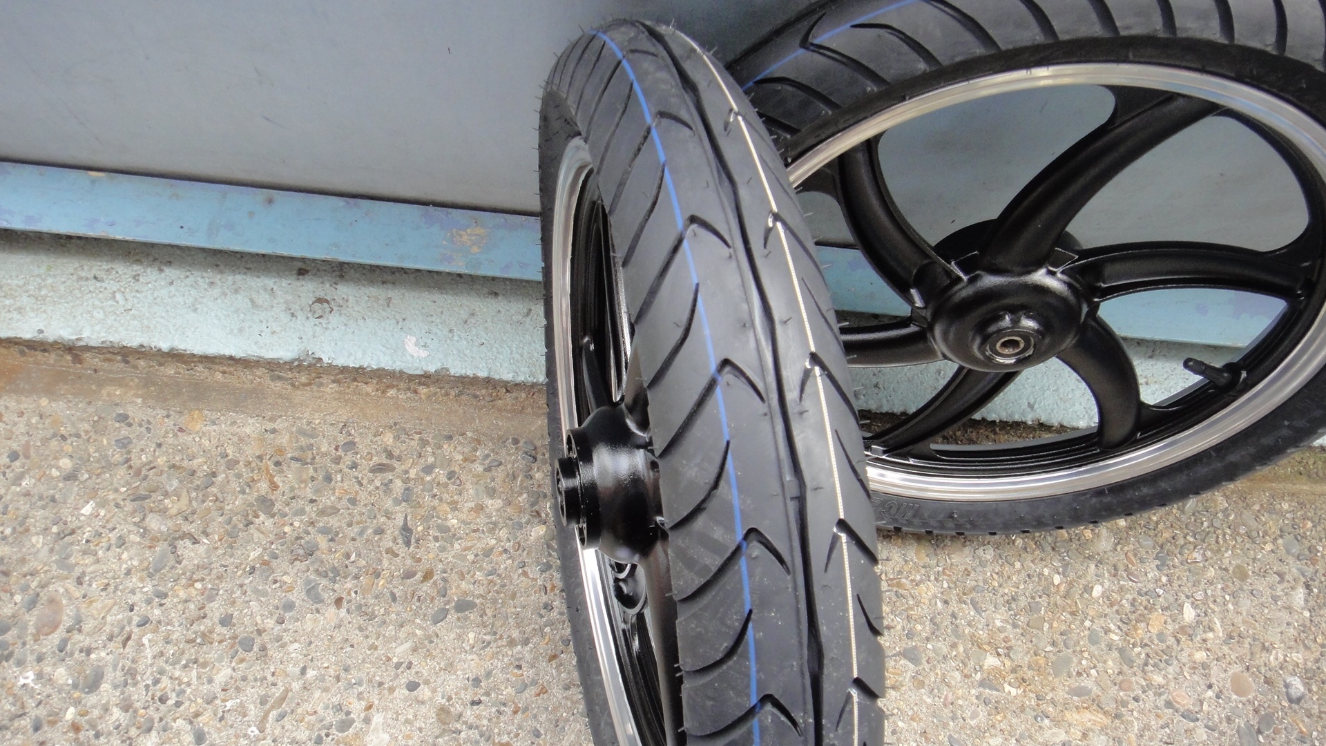

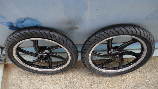

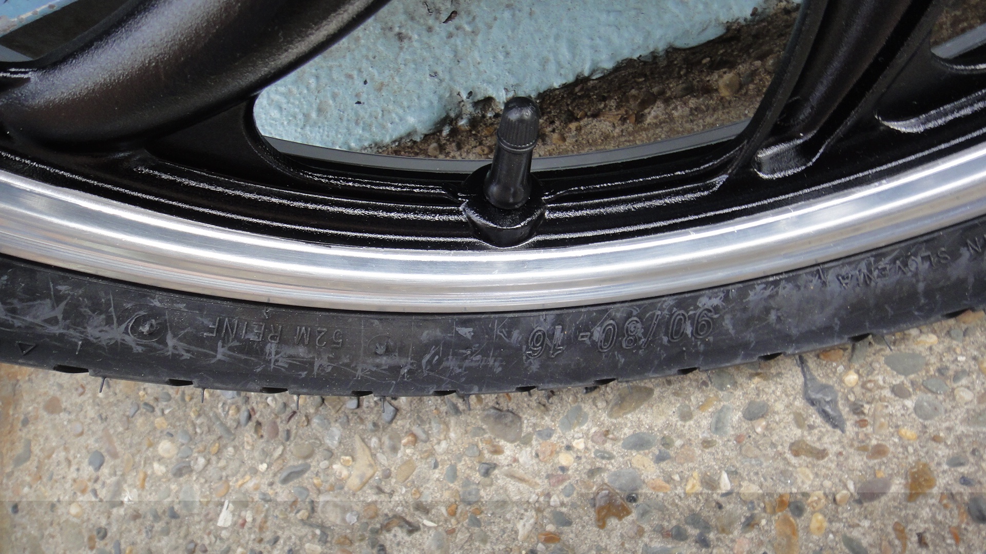

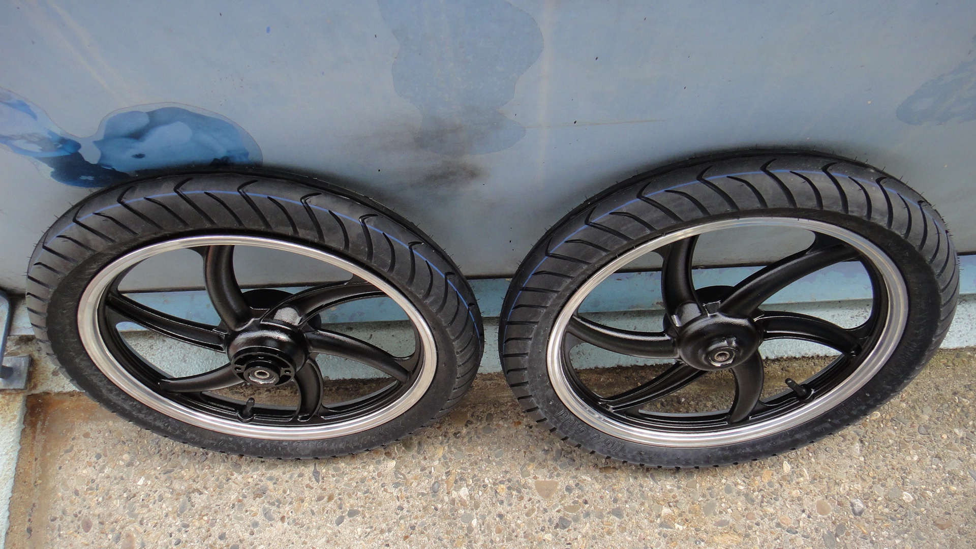

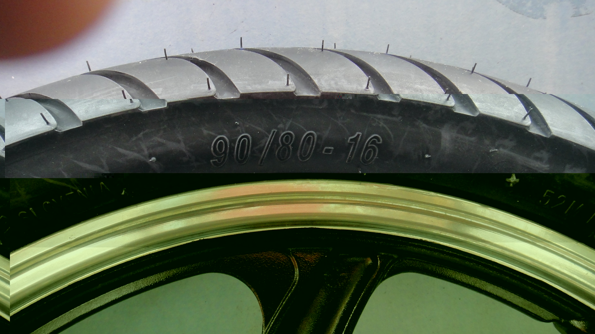

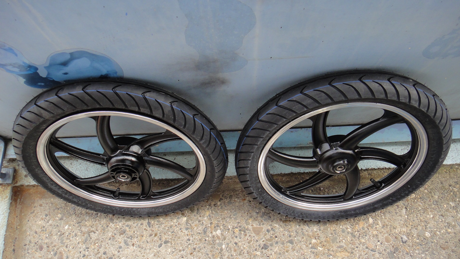

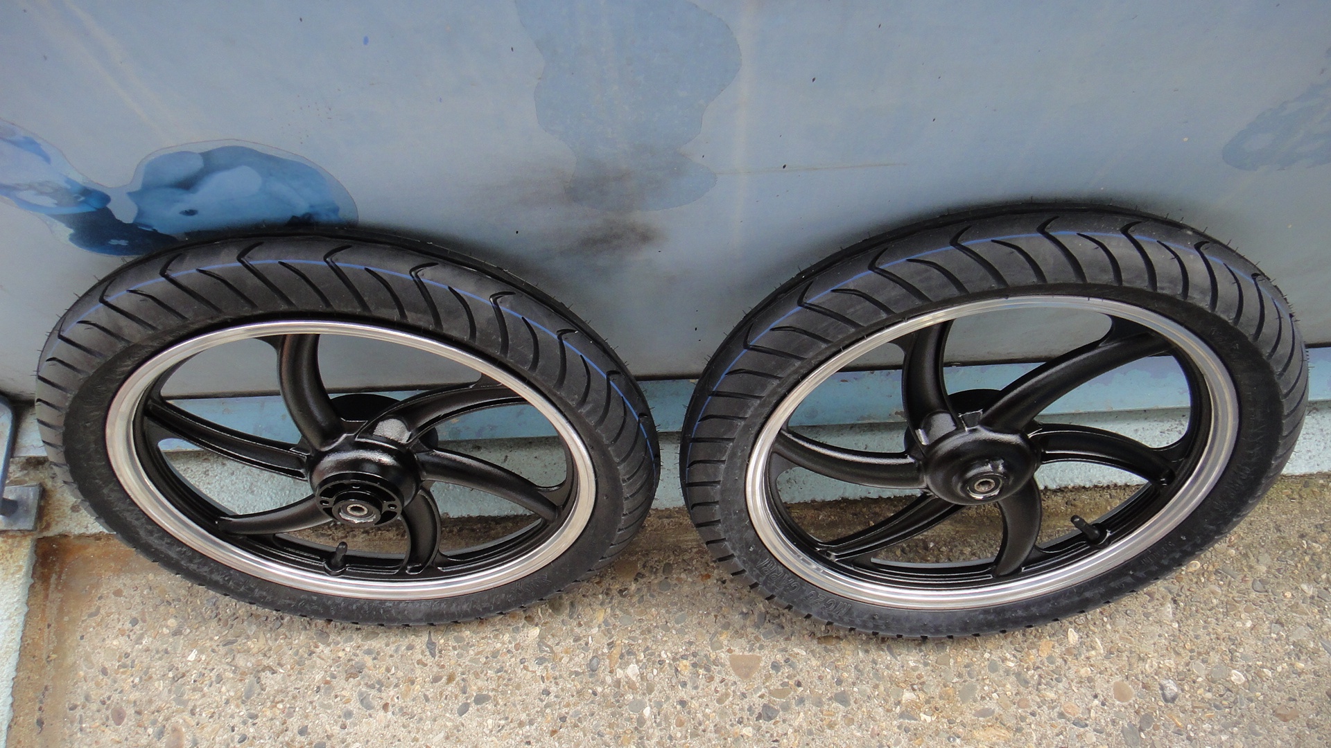

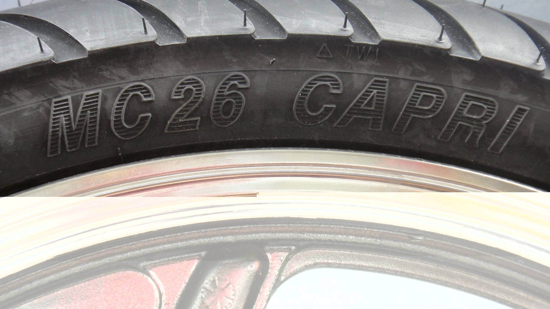

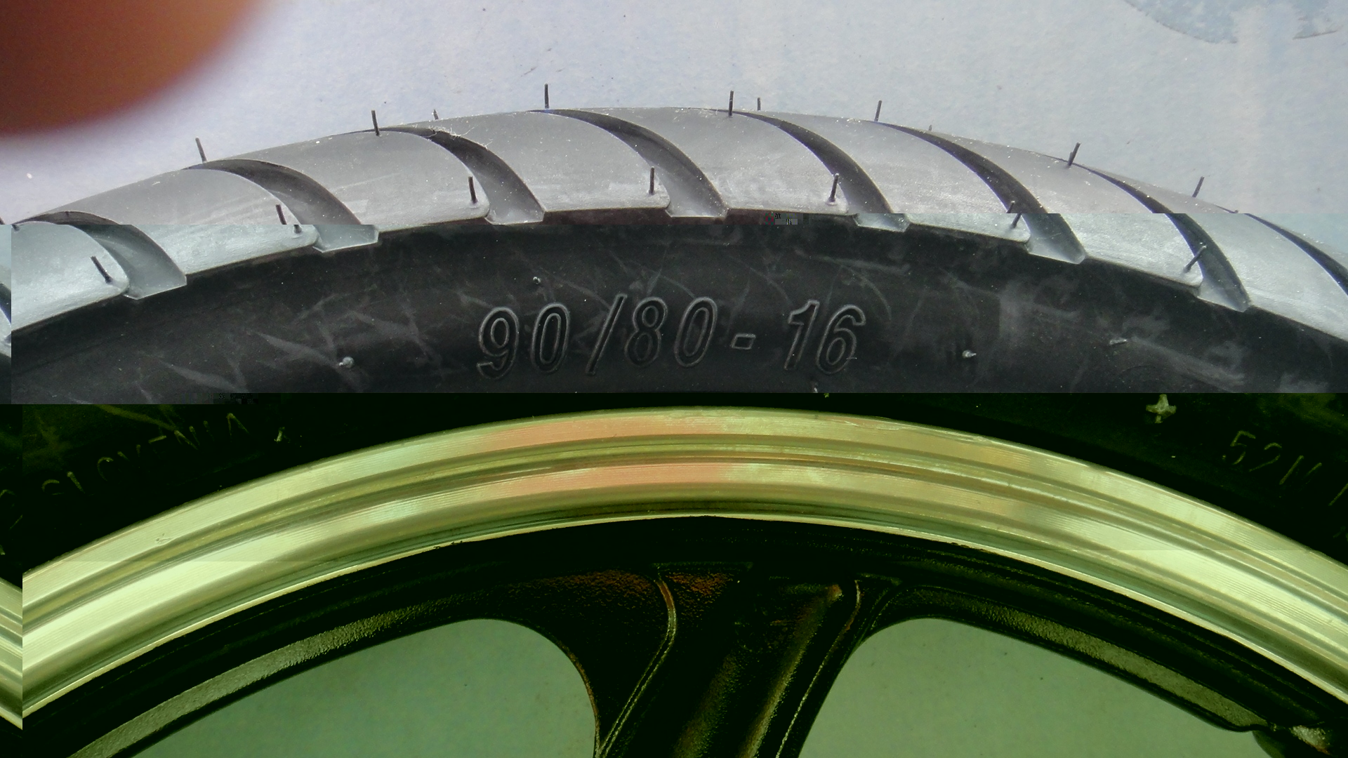

Berichtdoor Ping » 01 aug 2012 21:30

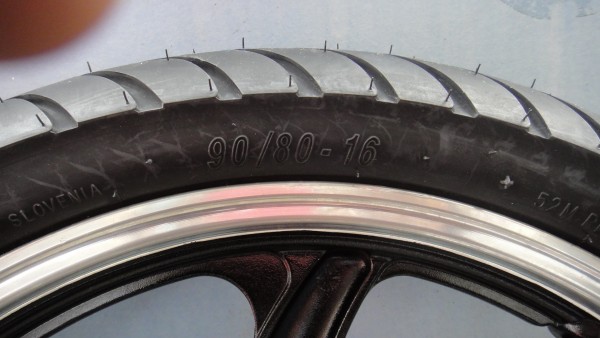

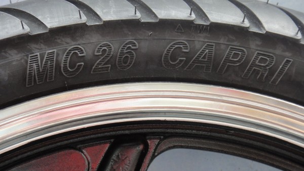

Zo . de velgen zijn af ( op de foto zijn ze nog niet opgepompt ) ... nu de rest nog 8)

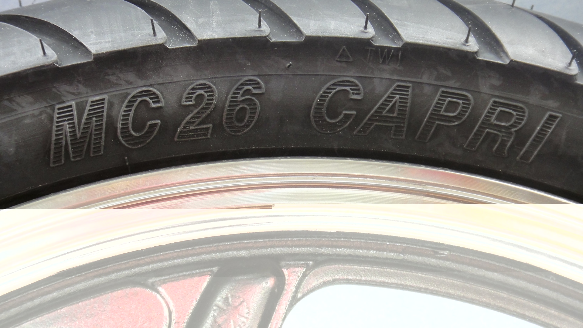

Sava MC26 90 / 80 x 16 Tubeless

ziet er zeer strak uit:) maar dat zijn bredere banden ofniet?
Berichtdoor Ping » 02 aug 2012 14:10
Ja klopt, met de nieuwe type upside down voorvork,
is dit de maximale maat die je kan monteren.
Bij de Tomos met deze type velgen kom je dit vaker tegen,
omdat deze velgen geschikt zijn voor tubeless banden.
Dit houdt dus in dat de bouten die gebruikt worden om de spatbord te monteren,
zo kort mogelijk moeten zijn ivm aanlopen.
