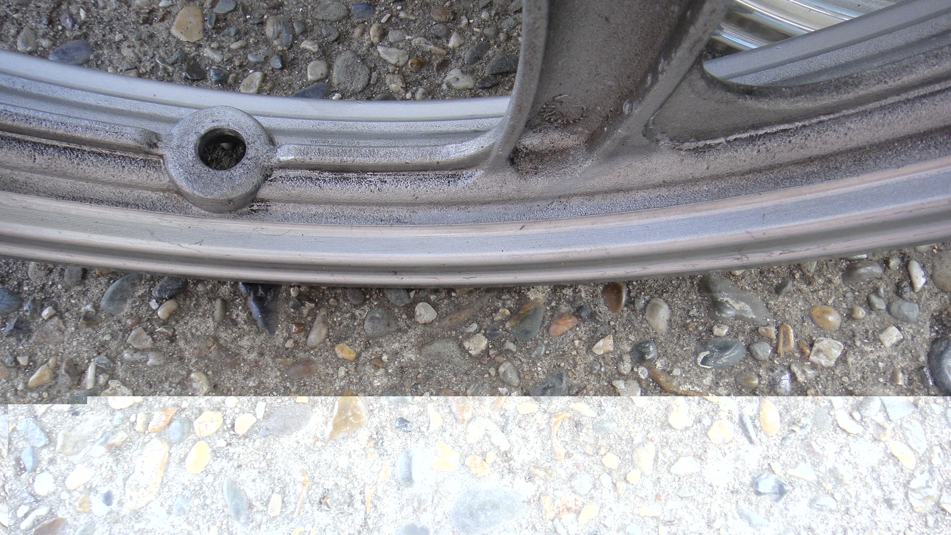

Paar andere velgen gescoord voor mijn vrouwtje, waren te vies met allerlei kleuren.
Afbijt gel vh gamma eigen merk gebruikt en en ze kwamen heel snel blank onder de douche vandaan.

ik wil dit ook gaan doen maar ik snap niet alles zou je het mij kunnen uitleggen?

snap ik maar ik vroeg me af of het busje in de veld waar de as doorheen komt of die kan blijven zitten en hoe kan ik het het beste aanpakken met verfafbijt? grote bak en dan het erin doen?
Re: 2 x Quadro
Geplaatst: 22 jul 2012 02:39
door Ping
Die lagers kunnen erin blijven zitten
afbijt met kwast lekker insmeren , vuilniszak eroverheen tegen het uitdrogen en 24 uur laten staan
voor optimaal resultaat.
Daarna heb ik met een afgeslepen wegwerp scheermesje ( het plastic handvat )
de hoeken en randen schoon gemaakt.
Daarna afgespoeld met warm water en Dasty van de Wibra waarbij de lagers en remtrommel drooggehouden worden.

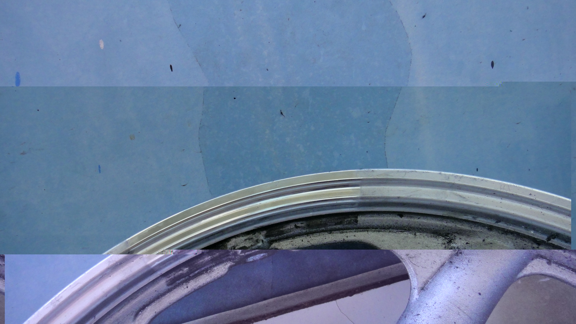

Nog even om duidelijk het verschil te laten zien ,
heb ik het eerste stukje afgeplakt.
Re: 2 x Quadro
Geplaatst: 23 jul 2012 17:12
door Alex..
ontzettend netjes gedaan !!!

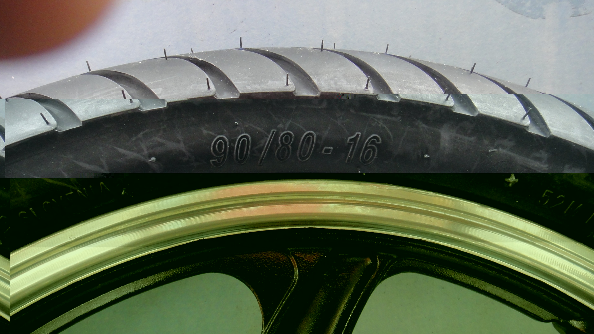

Zo . de velgen zijn af ( op de foto zijn ze nog niet opgepompt ) ... nu de rest nog 8)
Sava MC26 90 / 80 x 16 Tubeless

Re: 2 x Quadro
Geplaatst: 02 aug 2012 00:24
door buitertje
ziet er zeer strak uit:) maar dat zijn bredere banden ofniet?
Re: 2 x Quadro
Geplaatst: 02 aug 2012 14:10
door Ping
Ja klopt, met de nieuwe type upside down voorvork,
is dit de maximale maat die je kan monteren.
Bij de Tomos met deze type velgen kom je dit vaker tegen,
omdat deze velgen geschikt zijn voor tubeless banden.
Dit houdt dus in dat de bouten die gebruikt worden om de spatbord te monteren,
zo kort mogelijk moeten zijn ivm aanlopen.
