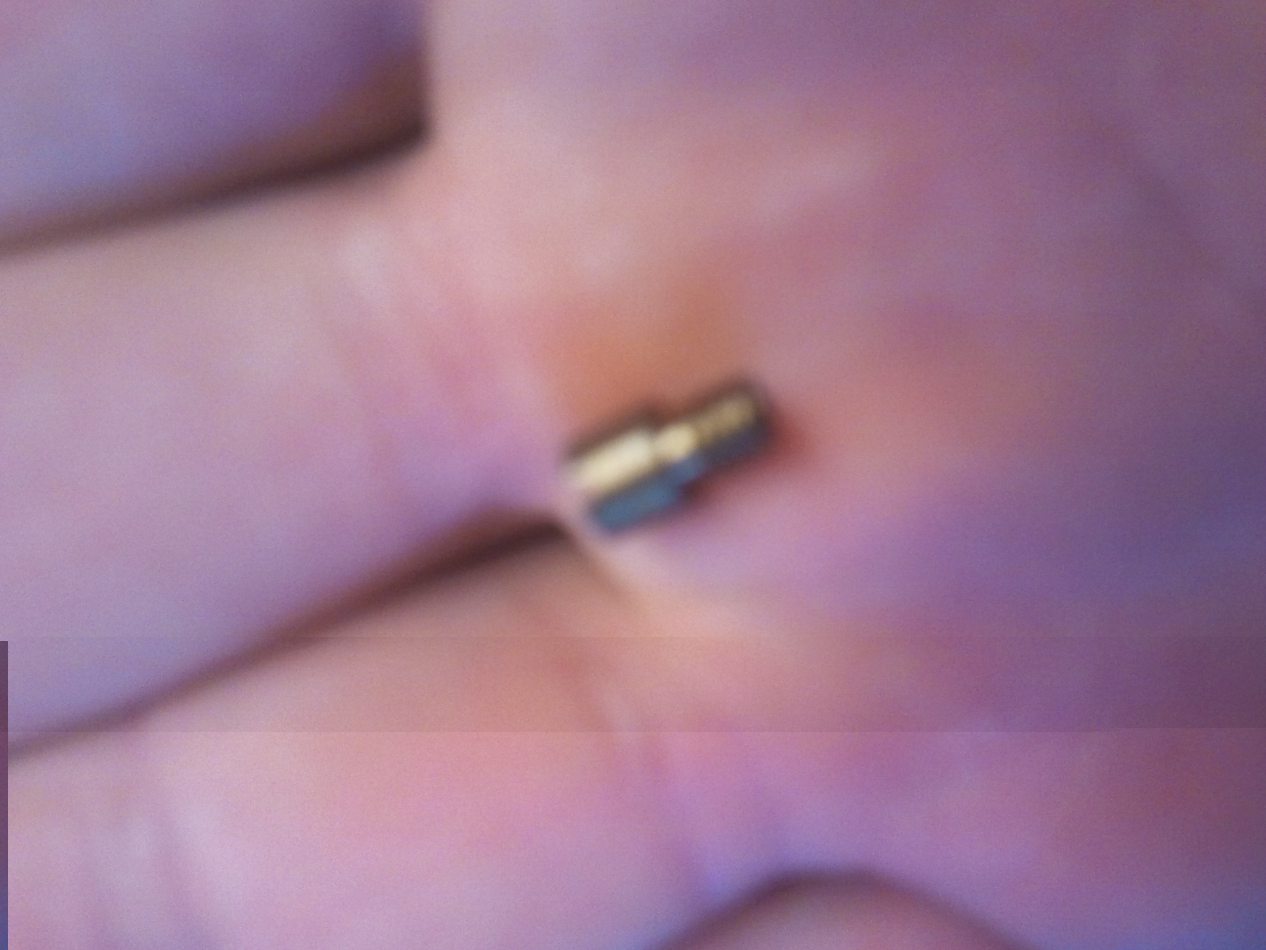

Ik bedenk me net, dat er in mijn s1 een sproeier van 48 in zit, maar dat ik eerst een 56 erin had.

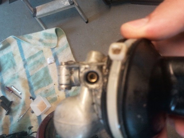

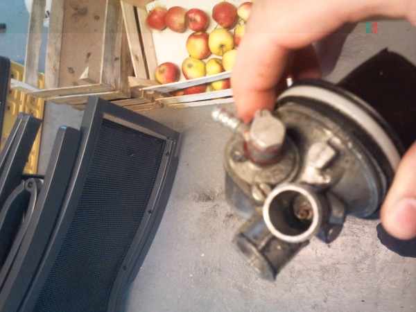

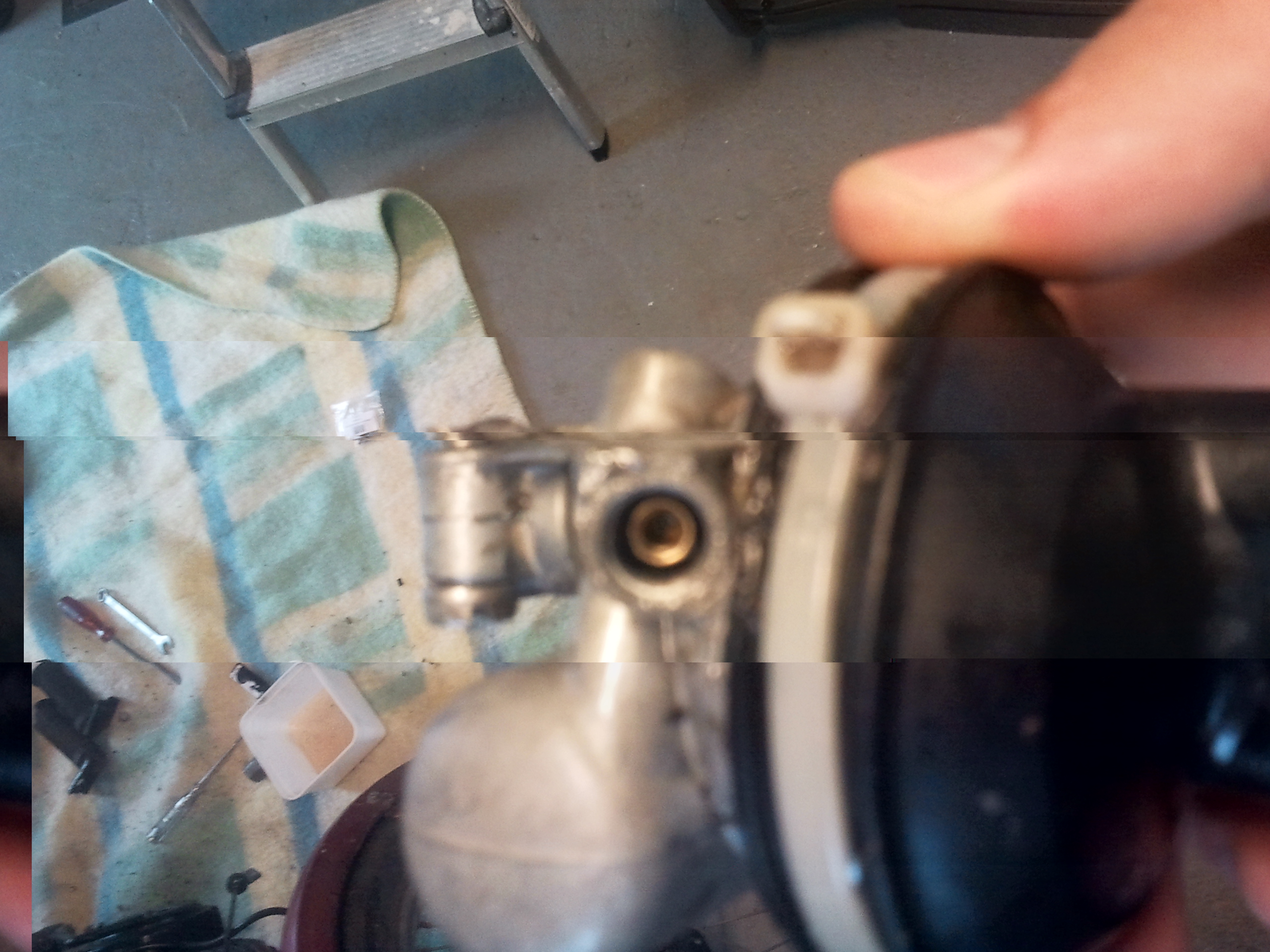

maak er eens een foto van de sproeier en waar hij in zit.

je hebt toch deze carb?

Oke stuur ik morgen. En dan zet ik er een 48 in. Heb ik ook liggen.

Inderdaad die carberateur heb ik. Alleen ik heb een andere sproeier inzitten. Ik ga nu foto's maken
Schlief88
Berichten: 60
Lid geworden op: 10 apr 2012 13:10
Berichtdoor Schlief88 » 15 jun 2012 10:05
Foto's:
Berichtdoor shadowranger » 15 jun 2012 12:58
Carburateur is er een van Encarwi, en de choke zit aan het stuur bij de gashendel. Knopje opzij duwen en de hendel vooruit draaien, dan staat de choke erop (gasschuif zakt verder over de venturi). Als je de choke er weer af wilt hebben zoveel gasgeven totdat de gashendel weer voorbij de knopvergrendeling is geklikt. Ik heb eenzelfde en zo werkt de carburateur
