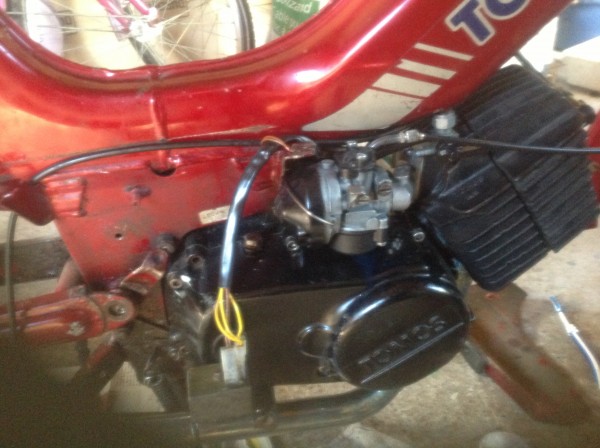

Het luchtfilter zit er op...maar nu past mijn kap niet. Zoals je kan zien ben ik ook aan het worstelen met mijn achterbrug, de bussen er uit aan het slaan, boren, smeren enz.
Hoe zit het nu met mijn kap? Ook aanpassen?

Ik heb even het hele topic terug zitten lezen. Naar wat ik begrepen heb, is je setup nu:
-bromcarburateur (SHA 14/12) met sproeier 62
-gaasfilter met kapje ipv ruisbox zoals op de eerste foto's
-nieuwe bougie Bosch super plus, wr7bc. Kleur onbekend.
-standaard uitlaat
-tandwielverhouding 26/??
Als er iets essentieel mist of niet goed is graag correctie.
Vwb de sproeier: 62 is te groot voor de standaard 14/12 ook met gaasfilter. In de 14/12 hoort (met het gaasfilter en ruisbox gemonteerd) standaard sproeier 52-54. Het inhouden kan ook nog aan de afstelling van de ontsteking liggen. Welk type heb je erop en hoe staat deze afgesteld? Wat is de kleur van de bougie nu?
Is de demper van de uitlaat vrij van koolaanslag en zijn alle gaten in de demper vrij zodat de gassen er doorheen kunnen? Hoe staat het met de uitlaatpoort, is deze ook open genoeg? Dit heeft invloed op je prestaties in het algemeen.
